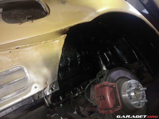

Nu är dörrar och skärmar tennade och slipade, ca primer läggs på till morran, då jag hade sprutan i andra garaget....
  hjulhusen bak slipade vi och brände bort det gamla rostskyddet och lagt på nytt, för att vara säker på att ingen rost uppkommer.
Så idag har det varit mycket svetsning, slipning och bränning. rätt slut i huvudet nu hehe
Vila o påt till morgonen igen !
Bild från när jag börja idag

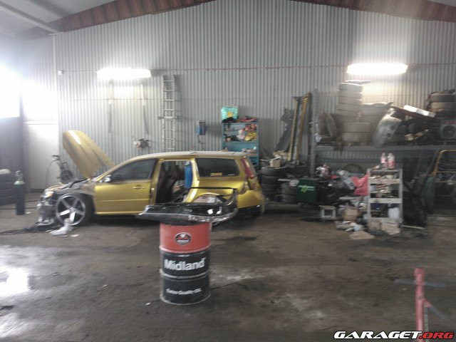

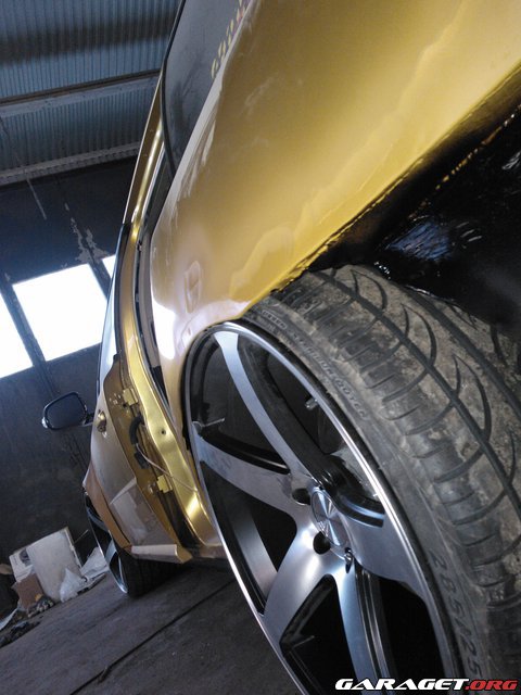

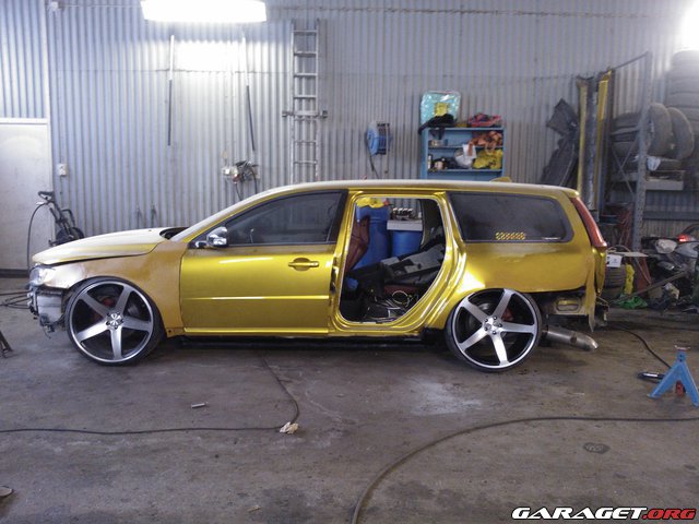

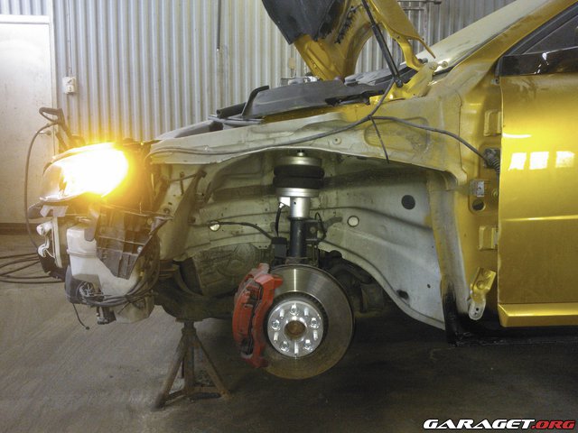

Bilder från dagens händelser. Sprutade på primer på dörrar, skärmar och bakskärmar.
När jag öppnade burken så lossade locket så det skvätte upp härdare i ögat, kan säga att det sved så in i helvete...   fick ösa på vatten i ögat o sen blanda färgen och lacka.  känns i ögat än men blir nog bra smile

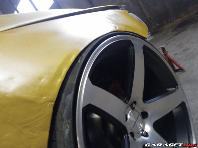

Så har jag sänkt den lite fram, nu går det inte mer, funderar om jag måste bygga om skärmen så den kommer längre ner och döljer däcket när luften är ur. blir ju snyggast då.
https://www1.garaget.org/gallery/images/40/39241/39241-2415aaef810107b829dbed2e6000827f.jpg
https://www1.garaget.org/gallery/images/40/39241/39241-f1ad5706b64a1e21088c8ae7d4bf55cf.jpg
här ska det snyggas upp

Rostskyddat
https://www1.garaget.org/gallery/images/40/39241/39241-926718ab1c852cb751e1565fd4436832.jpg

Ser bra ut, ett jäkla jobb verkar det vara dock:-) Var kommer luftfjädringen ifrån?
1 804 Inlägg
10 februari 2013
#436
Lagom tajt i hjulhusen wink ska bli spännande att se den på Elmia! smile
Lite slit är det tongue   Airbagit.com köpte jag från
