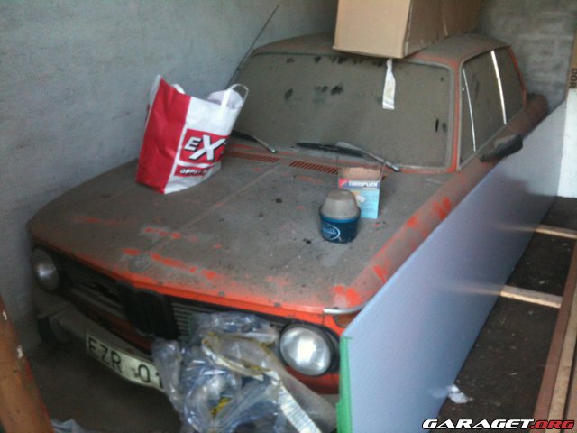

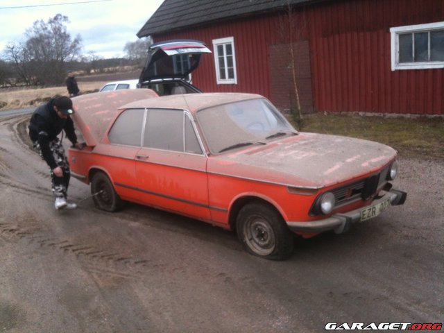

Här börjar historian om denna bil som när denna bild togs tillhör min kusin. En sv-såld 02a med 12000 mil på mätaren som min kusin ägt sen han var 16. Antar att det var svårt för kusinen min att sälja sin första bil så därför ställdes den unden hemma hos vår mormor i ett garage (som vi ser på bilden).
https://www1.garaget.org/gallery/images/22/21217/21217-b166d171f43fc00280ac863cdd940e2f.jpg
Det var inte helt lätt att dra ut bilen från garaget, bromsarna satt FAST. Började med bogserlina som brast gång efter gång, ökade till fler linor efter min Saab 9000 men det gick inte bättre. Vi testade med traktor och kätting vilket inte gav bilen någon större chans wink Efter att ha bankat lite på hjulen så släppte bromsarna en efter en så att vi till slut kunde bogsera hem bilen smile Min sambos lillebror hjälper till "Brokensunday" på garaget.org

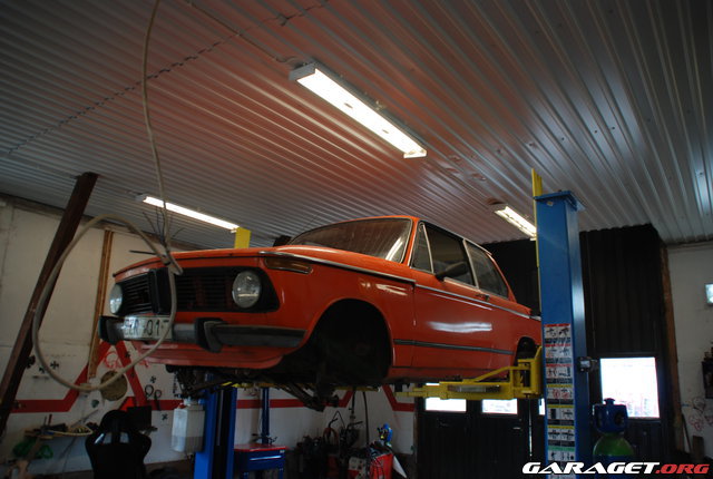

https://www1.garaget.org/gallery/images/22/21217/21217-49e62b3b3d224e412c1543db1c72c2af.jpg
Upp på lyften för att se vad vi gett oss in på.

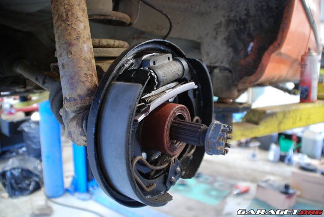

Lämpligt kan väl vara att börja med bromsarna eftersom de inte gillat semestern på 15 år.

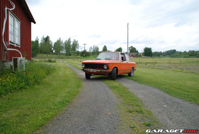

Första provkörningen för egen maskin på 15år smile

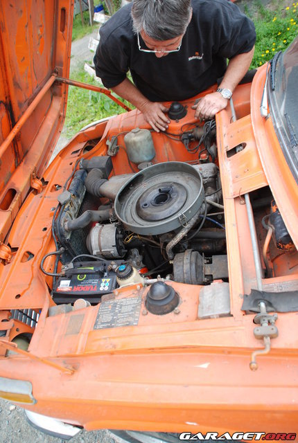

Nytt batteri på, ny olja och filter, lite ny bensin och vrid om nyckeln så startade maskinen efter 15år smile Bra grejer. Svärfar hjälper gärna till smile

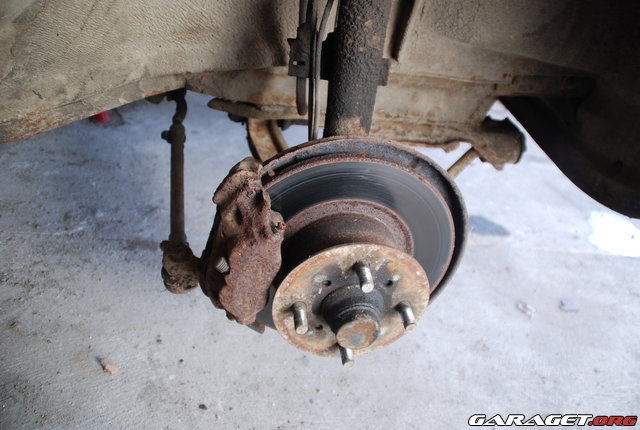

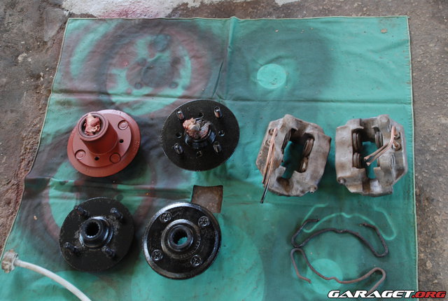

https://www1.garaget.org/gallery/images/22/21217/21217-d76b7ffcb09d831a7bfc2fd6718196fb.jpg
Bild på hur bromsarna såg ut innan renovering.

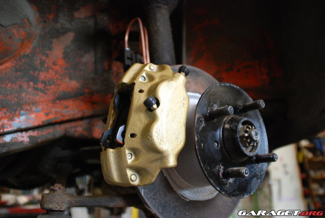

https://www1.garaget.org/gallery/images/22/21217/21217-2807b2b021f2fa59f626bf70fc43f58c.jpg
Renovering av bromsar bak.

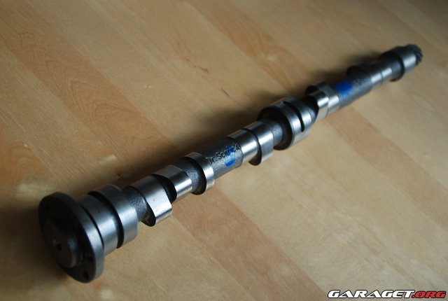

https://www1.garaget.org/gallery/images/22/21217/21217-7ae0fdbe3a669664f539e4773387b6f7.jpg
Dr Schrick 284G kam som ska hjälpa till att få snurr på maskinen.

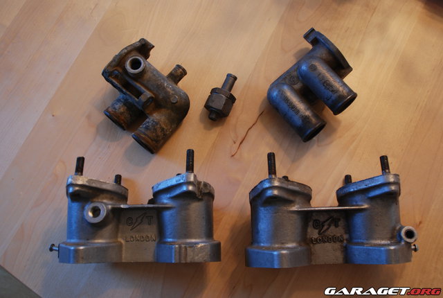

https://www1.garaget.org/gallery/images/22/21217/21217-6744c2c13fadcb8640761cfcae979dc1.jpg
Insug till Weber 40or.

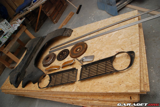

https://www1.garaget.org/gallery/images/22/21217/21217-ee738b62b085272656cfd6829eda8bd6.jpg

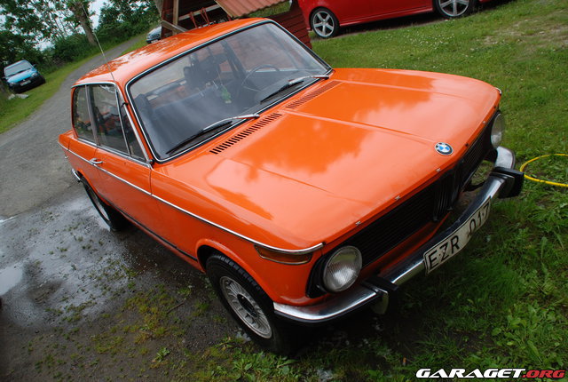

Hem kommen efter besök i Bräkne Hoby, nya skärmar, lättat svänghjul, lite bättre blinkers, en backspegel samt grillhalvor och tröskel krom smile

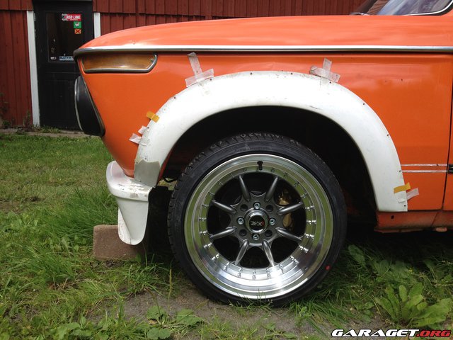

https://www1.garaget.org/gallery/images/22/21217/21217-9ba3e2a975ee38dc53d37bfa011c5779.jpg
Nya fälgar på samt provmontering av Turbo breddare smile Ändrar en hel del på bilens utseende wink

Goa stolar får jag lov att säga, fälgarna är klockrena

Tackar smile Är själv nöjd med fälgarna, hoppas på att jag inte valde för låg profil? Ska sänkas en bra bit så fronten kommer ju lite närmare marken samtidigt. Det ordnar sig wink

Vad heter de fälgarna? de var svinsnygga!! big_smile

Finns att beställa på www.nipotrading.se heter XXR 002 smile
