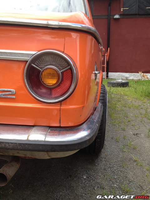

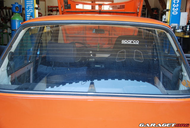

https://www1.garaget.org/gallery/images/22/21217/21217-f2e5cca5f3dd6212078bd7d7b2adbd4f.jpg
Imorgon blir det en tur till bilen som jag inte har hemma då min verkstad inte är klar ännu. 1 timmes bilfärd iväg så det gäller att göra det mesta av tiden. Tanken är att börja med inpassning av breddarna samt att få i en Sparco stol eller iallafall se om det går att montera dem på orginalskenorna, annars är det bra att veta vad man ska tillverka. Kommer nya bilder imorgon kväll. smile

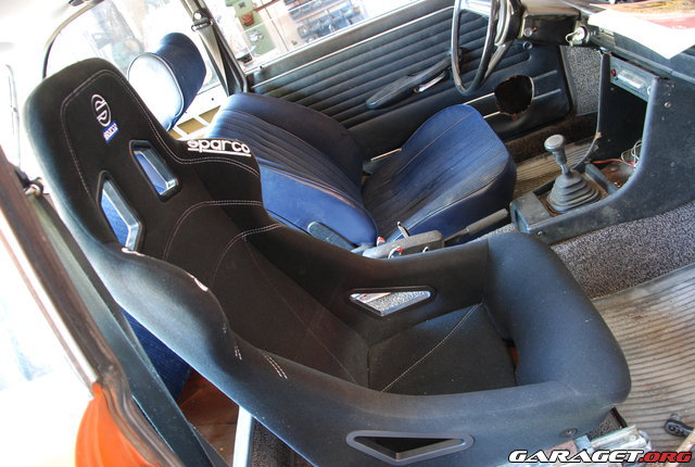

https://www1.garaget.org/gallery/images/22/21217/21217-64d081428ab853f7a9d45099bd023ea8.jpg
Blev till att tillverka 2 plattjärn för att kunna montera Sparco stolarna på orginalskenorna då det var cirka 10cm skillnad mellan fästhålen under stolarna. Har målat plattjärnen idag så till nästa gång ska det gå snabbt att montera i bägge stolarna smile

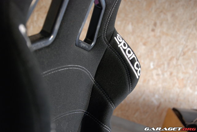

https://www1.garaget.org/gallery/images/22/21217/21217-d71242c3d5d922090b40235a42291ecc.jpg
En stol på plats smile Hann provsitta lite dock på fel sida men första känslan är att det ev kan bli bra som det är med vinkeln på stolen, man kan ju inte fälla Sparco stolarna bakåt precis. Jag är 1,90 lång men hade ändå cirka 4cm över till taket vilket är bättre än vad jag hade i M3an wink

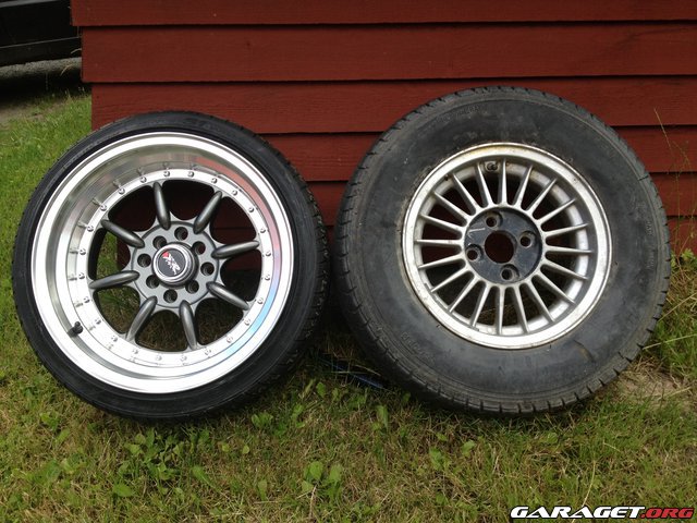

https://www1.garaget.org/gallery/images/22/21217/21217-a1ab360cca8461209368f96c5ef9a130.jpg
Lägger upp denna bild igen då jag gjorde en miss innan och raderade bilden... Ska sänkas en bra bit wink

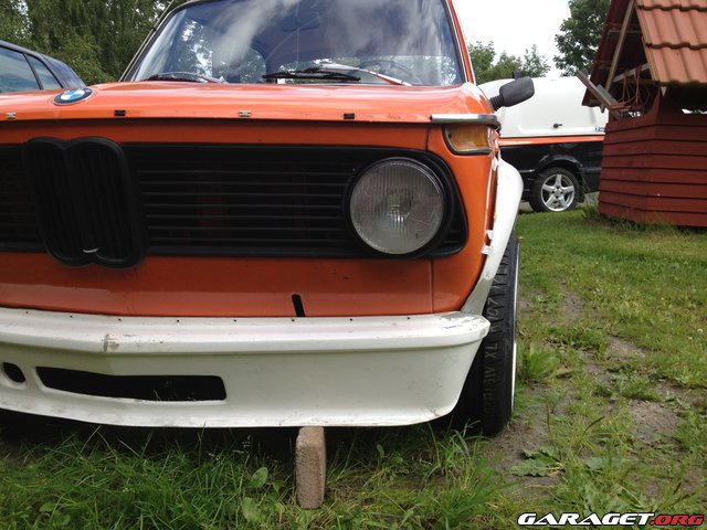

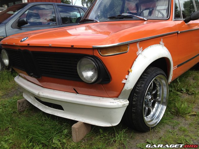

https://www1.garaget.org/gallery/images/22/21217/21217-102aca0ca769772bdf4b0204c650c4d0.jpg
Blev rätt lagom bred med däck och breddare smile Tror att jag ska försöka använda hålet i frontplåten till att fästa en bogserögla, får se när jag kommit så långt.
https://www1.garaget.org/gallery/images/22/21217/21217-09c06faa1c4d3a09cd4d777ef1806edb.jpg
Nya VS gamla fälgar wink
https://www1.garaget.org/gallery/images/22/21217/21217-3e2de59d6f9cda09fa3bdc9f12c318a9.jpg
Tveksamt om bilen går genom besiktiningen med dessa fälgar utan skärmbreddare.

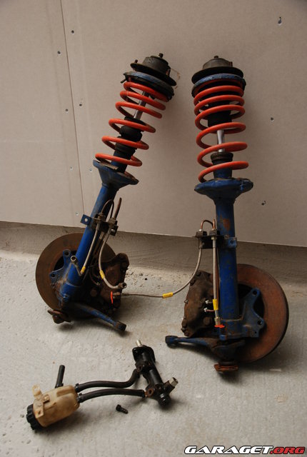

https://www1.garaget.org/gallery/images/22/21217/21217-05815b2e5061aeb5c44c2b2a422367c6.jpg
Då till en del av "godiset". Koni dämpare med sänkfjädrar samt 240 ok med stålomspunna bromsrör och ventilerade E21 skivor. Även en ny huvudbromscylinder. Även dämpare och fjädrar bak ska flyttas över.

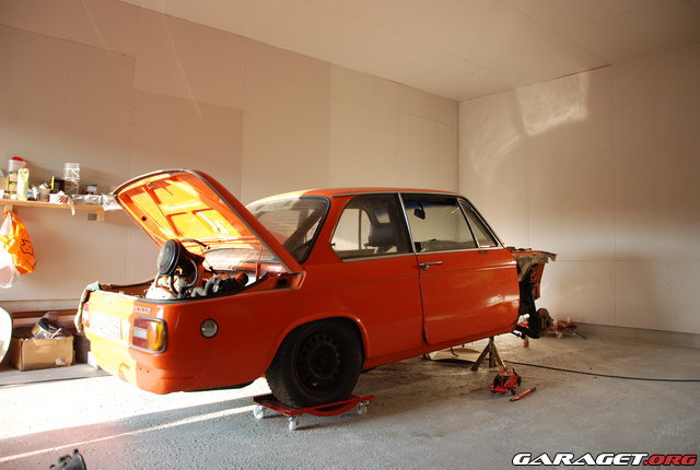

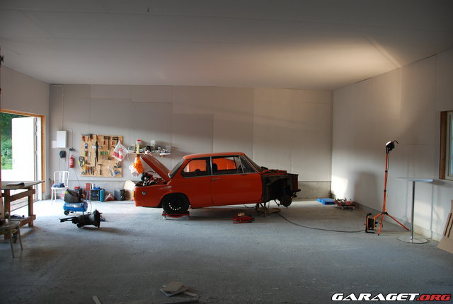

https://www1.garaget.org/gallery/images/22/21217/21217-973778e3280f0a4b242ca69d29cd083f.jpg
Slänger upp en bild från pågående verkstadsbygge, har gipsat klart idag så det blir till att börja spackla imorgon... Sjukt sjönt att ha en egen lokal att skruva i smile Tanken är att få denna bil på hjul igen snarast så att jag kan slipa och måla golvet. Känns bra med platsen, blir nog inte allt för "trångt" wink
