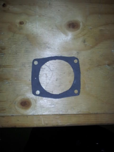

Lägger upp bilder på spacer plattan jag fick hem från LMR här om dagen
http://forumbilder.se/images/f59201221634P19ef.jpg
2 Godisbitar från LMR
http://forumbilder.se/images/569201221746Pbb11.jpg
Riktigt bra passform!

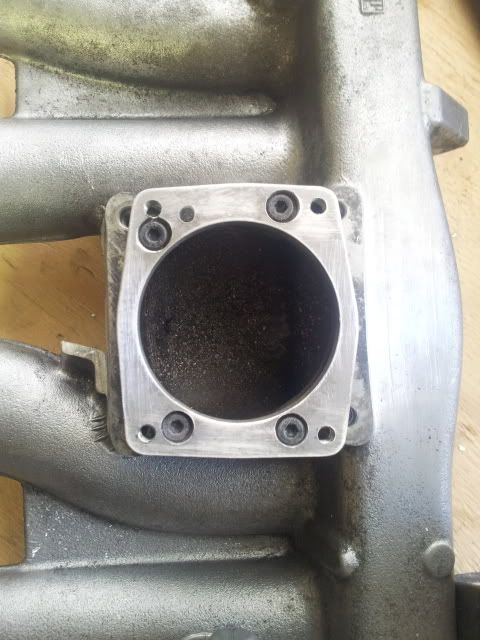

Istället för att svetsa och riskera att plattan slår sig kom jag fram till att in försänkta skruvar var ett bra alternativ.
http://i164.photobucket.com/albums/u26/911209ht/20120817_193352.jpg
http://i164.photobucket.com/albums/u26/911209ht/20120817_193556.jpg
På bilderna ser ni ett nästan klart insug, ska borra hål och fixa en anslutning som jag kan ansluta tomgångsmotorn som jag monterast fast i en rörklammer.

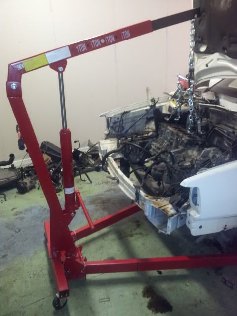

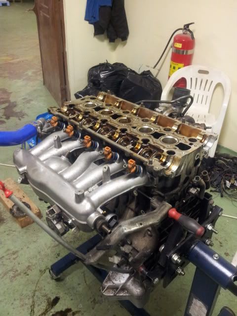

Skaffade mig en 850 T5 och började genast plocka ut motorn.
http://i164.photobucket.com/albums/u26/911209ht/20120917_042611.jpg
http://i164.photobucket.com/albums/u26/911209ht/20120918_011337.jpg

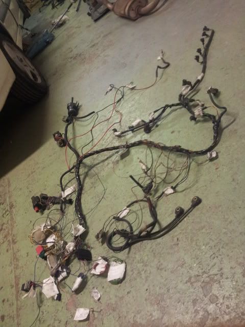

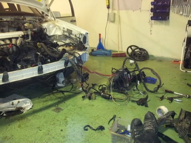

Rätt så komplett elsystem på väg ut.
http://i164.photobucket.com/albums/u26/911209ht/20120917_042513.jpg
http://i164.photobucket.com/albums/u26/911209ht/20120917_042526.jpg

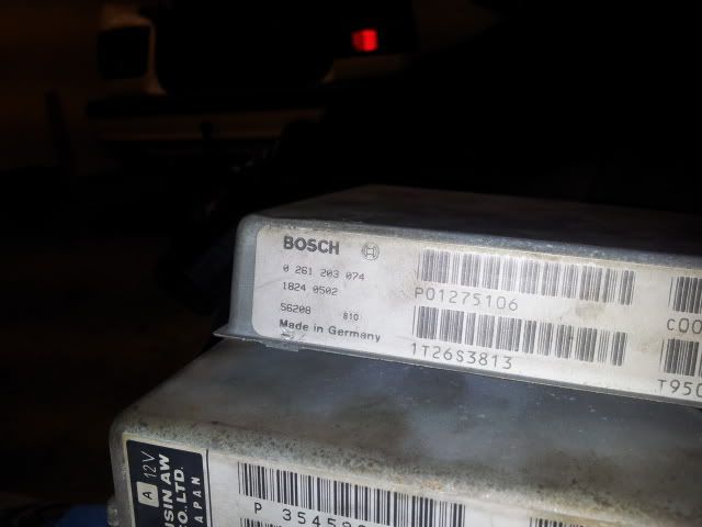

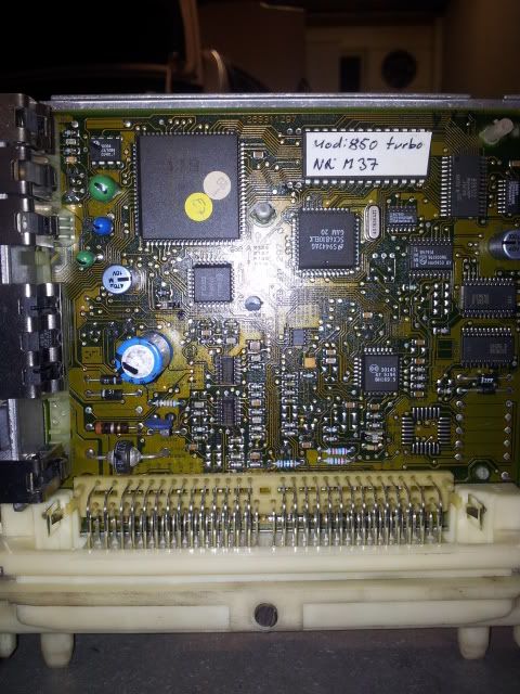

Boxen som satt i.
http://i164.photobucket.com/albums/u26/911209ht/20120918_055703.jpg

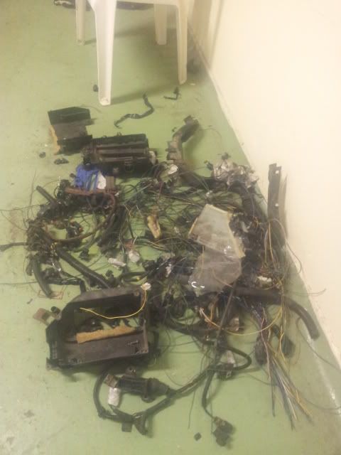

Lite kablar som blivit bortrensat
http://i164.photobucket.com/albums/u26/911209ht/20120921_041637.jpg

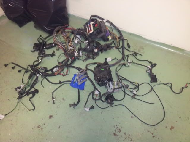

Nästan helt klar, ska snyggas till när den sitter i bilen.
http://i164.photobucket.com/albums/u26/911209ht/20120921_024704.jpg
http://i164.photobucket.com/albums/u26/911209ht/20120921_024155.jpg
http://i164.photobucket.com/albums/u26/911209ht/20120921_234314.jpg
http://i164.photobucket.com/albums/u26/911209ht/20120922_012159.jpg
http://i164.photobucket.com/albums/u26/911209ht/20120922_015806.jpg

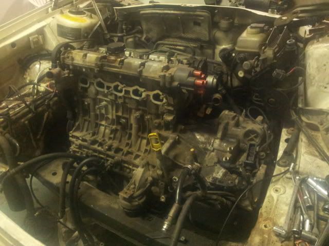

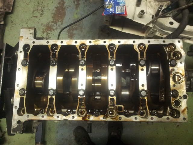

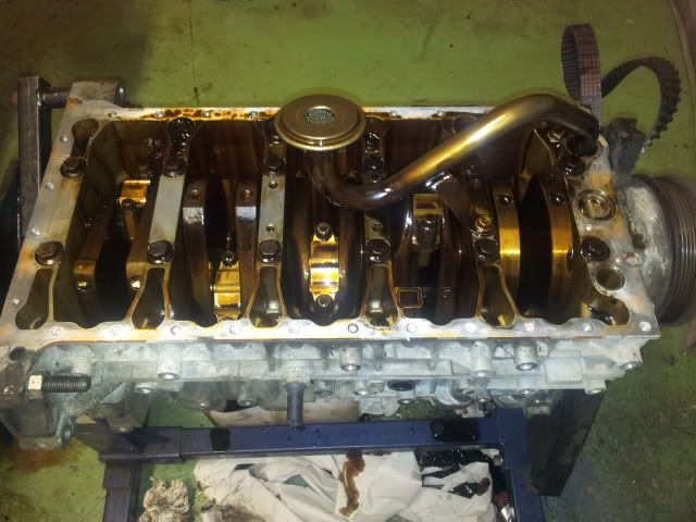

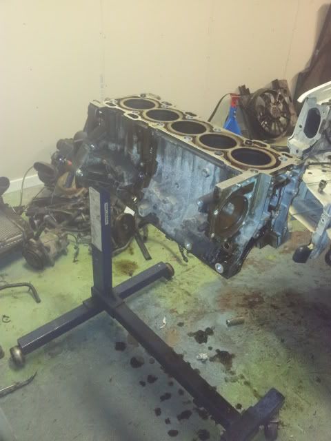

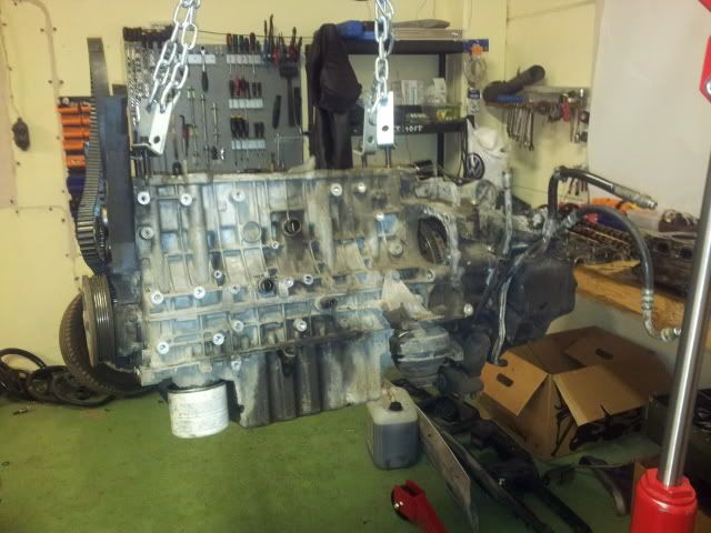

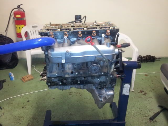

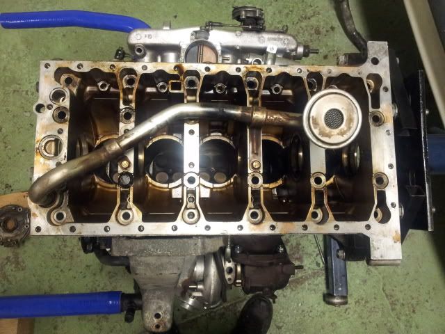

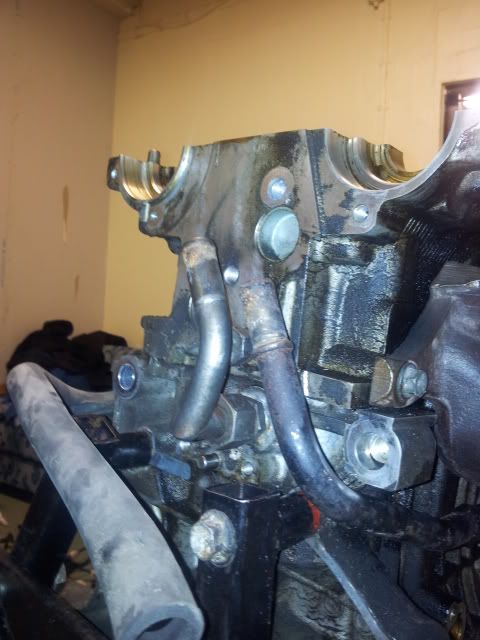

Plockade därefter ner hela motorn och den var i rätt bra skick faktiskt.
Sen började jag satta ihop allt provisoriskt och kollade om mina modifierade saker passade.
http://i164.photobucket.com/albums/u26/911209ht/20120930_031223.jpg
Här behövs slipas ur i motorfästet.
http://i164.photobucket.com/albums/u26/911209ht/20120930_031248.jpg
http://i164.photobucket.com/albums/u26/911209ht/20120930_031258.jpg
http://i164.photobucket.com/albums/u26/911209ht/20120930_031306.jpg
http://i164.photobucket.com/albums/u26/911209ht/20120930_031314.jpg

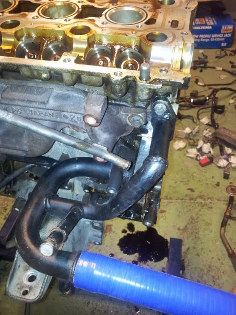

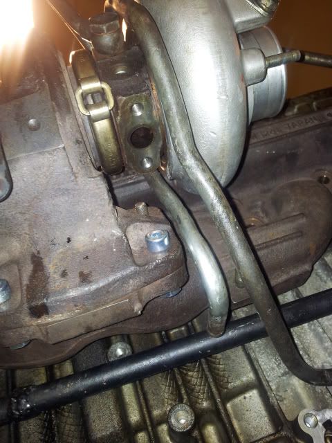

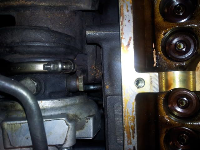

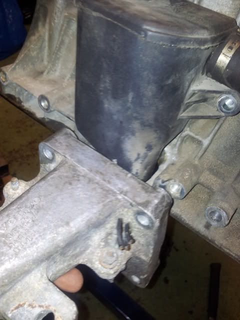

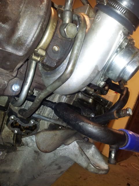

Svårt att se på bilderna kanske , Men japan grenröret på med vänd turbo. här har jag även bockat till oljetillförsel och vatten in och vatten ut.
http://i164.photobucket.com/albums/u26/911209ht/20120930_031337.jpg
Här ska slangarna till värmepaketet in. det lilla och korta vattenröret från 960.

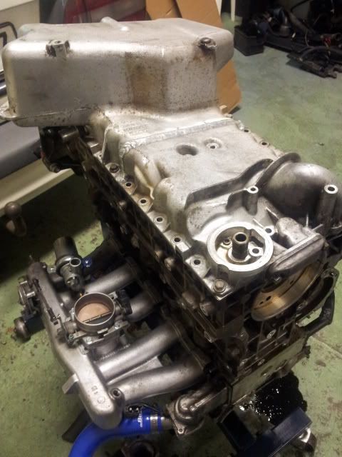

kortade 960 tråg och oljepickup.
http://i164.photobucket.com/albums/u26/911209ht/20120930_034350.jpg
http://i164.photobucket.com/albums/u26/911209ht/20120930_034319.jpg

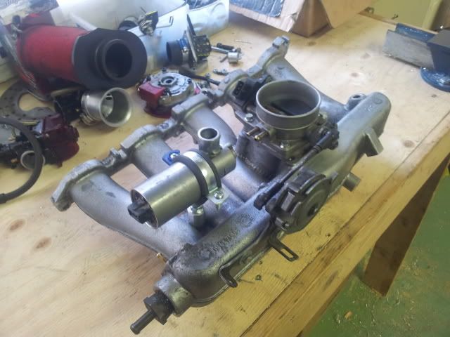

Insuget är klart nu med fick svetsat en anslutning till tomgånsmotorn smile
Nya Avgaspackningar i koppar och en värmeisolerande insugspackning i plast. Även en ny turbopackning på bild.
http://forumbilder.se/images/92182012205126734.jpg
http://forumbilder.se/images/0a182012206558c61.jpg

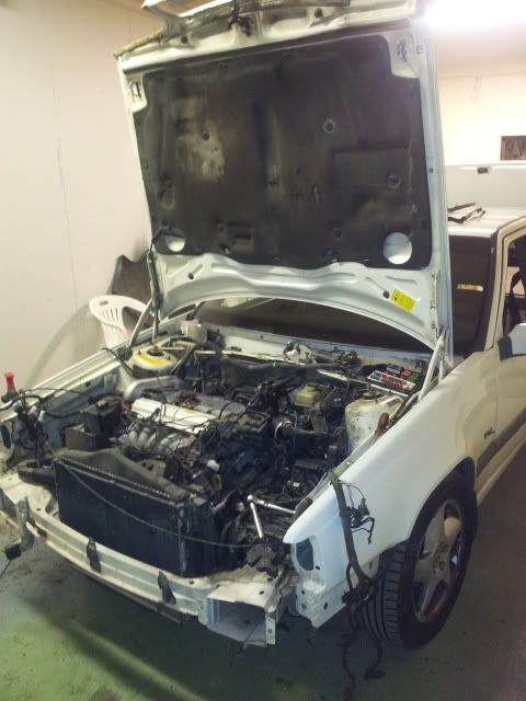

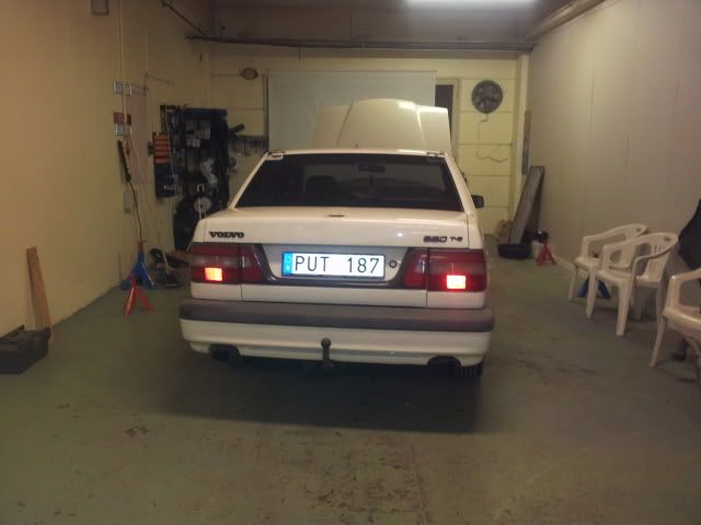

Rensat 745an lite wink Kablarna till lyse mm. ska gå i innerskärmen smile
http://forumbilder.se/images/6818201220911d3ca.jpg
La i motorn lite provisoriskt med de nya motorfästena för att måtta lite på kablar slang ar mm. De blåa vattenslangarna ska inte användas.
