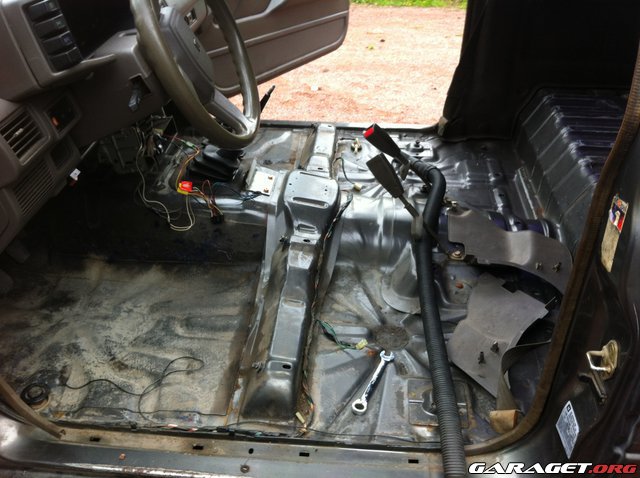

Började med att riva ut stolarna och mattan och damsög ur hela hytten
https://www1.garaget.org/gallery/images/182/181373/181373-0c4a690dd9bf5af281092b2411d760a1.jpg

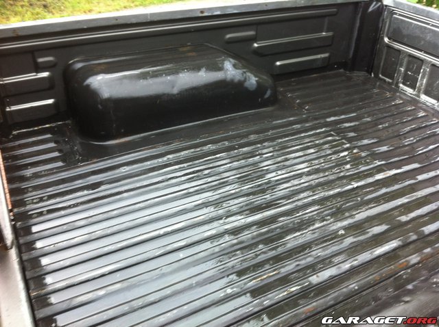

Spolade av flaket för att de hur det såg ut
https://www1.garaget.org/gallery/images/182/181373/181373-930fe233354b22a914e80d0194e34d21.jpg

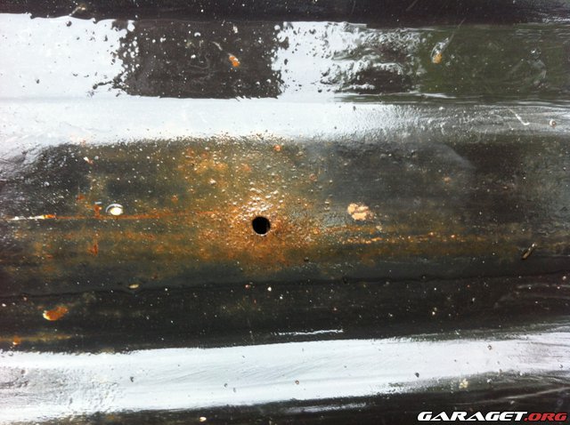

Hittade en massa små rostiga hål på hela flakan

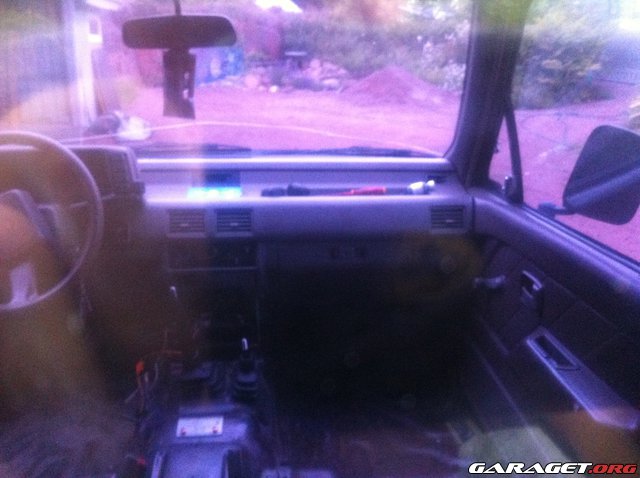

Se plockade jag isär instrumentbrädan och rengjorde lite där och la ihop den igen å sen fick de va bra för idag

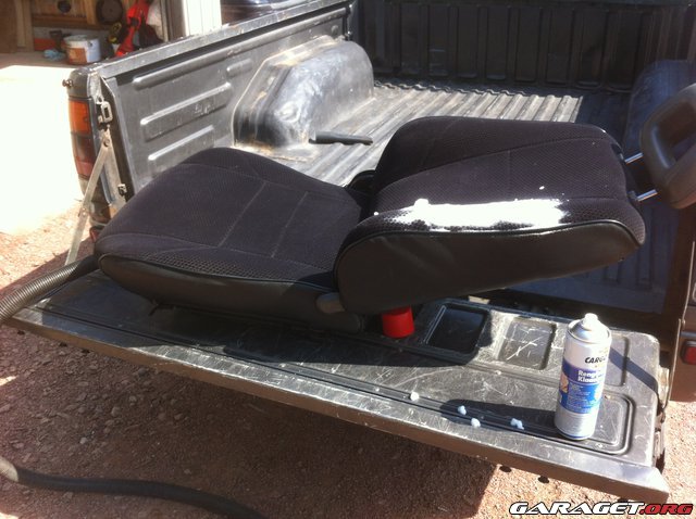

testade rengöra passagerarstolen
https://www1.garaget.org/gallery/images/182/181373/181373-cdf12bad7af2cb71f2b1781a8b700b7f.jpg

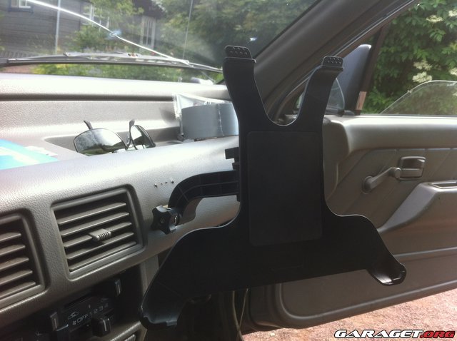

satt in en ipad hållare
https://www1.garaget.org/gallery/images/182/181373/181373-7d87c74b087d5312d1d2e0728480fe9b.jpg

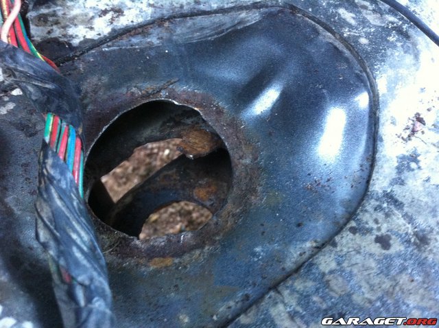

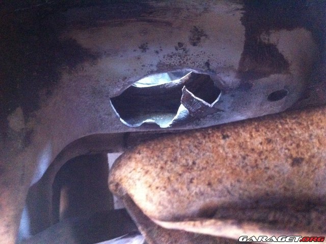

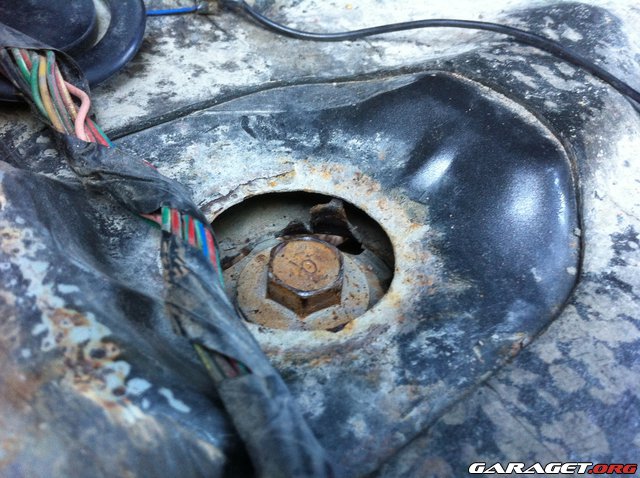

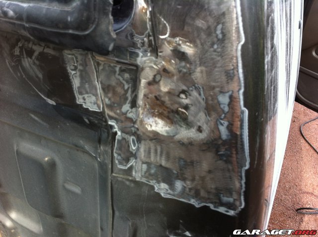

upptäckte att plåten som håller fast hytten i chassit på höger sida var sprucken runt bulten
https://www1.garaget.org/gallery/images/182/181373/181373-0ef570c4910a9eb6200abda60a7bde30.jpg
karossen satt inte fast i chassit alls
https://www1.garaget.org/gallery/images/182/181373/181373-da7af021e3dcd8a98bd6674adf89d6a2.jpg
bara ett stort hål
https://www1.garaget.org/gallery/images/182/181373/181373-d396950039bc4cdf4bfbad38c643d547.jpg

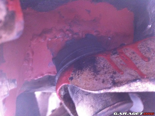

så svetsade dit ny plåt och rostskyddade det. (jag är inte den bästa svetsaren)
https://www1.garaget.org/gallery/images/182/181373/181373-a1371283922b3a081ca7d99676d97160.jpg

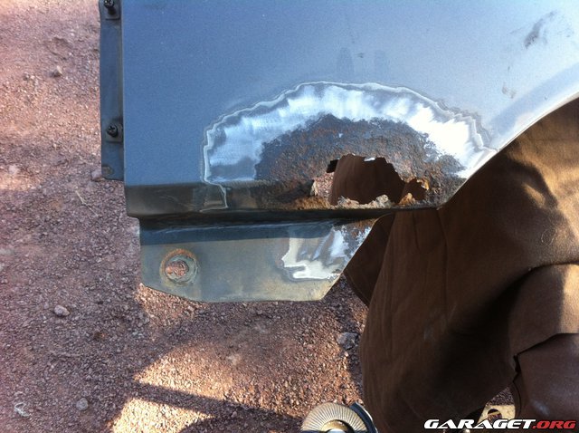

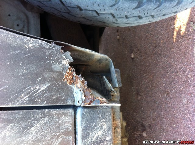

upptäckte att nån hadde varit och lagat med plastick padding över rosten på vänstra framskärmen
https://www1.garaget.org/gallery/images/182/181373/181373-121f95beaf7579b8715a124e42f0b18f.jpg
plus lite rost i kanten
https://www1.garaget.org/gallery/images/182/181373/181373-fd1761062e81479434190d21d56ef069.jpg
ska kanske försöka hitta nya framskärmar annars får man öva på att svetsa lite bilplåt.

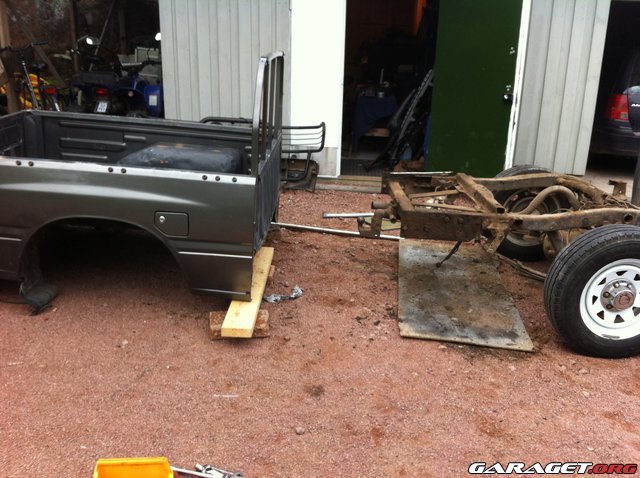

Plockade av flaket för har upptäckt en mellanbalk som måste bytas
https://www1.garaget.org/gallery/images/182/181373/181373-e17336436625197fde6c5d26b69f8f4c.jpg

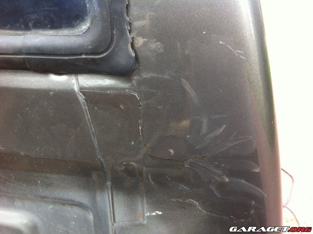

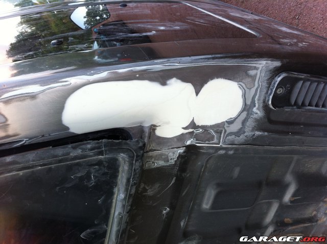

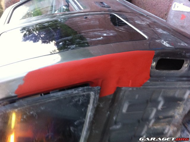

upptäckte en spricak under bakrutan som såg ut som spackel
https://www1.garaget.org/gallery/images/182/181373/181373-5dbf8498b3fb92d034bbce5af17414d5.jpg
så slipade ner och hittade en jätte buckla
https://www1.garaget.org/gallery/images/182/181373/181373-8c3704cab85641dc10f6c0cb20b833d8.jpg
så spacklade över den igen
https://www1.garaget.org/gallery/images/182/181373/181373-ed9e88c096b8b2676b3ead18f5a96955.jpg
och sen lite rostskydd
https://www1.garaget.org/gallery/images/182/181373/181373-25d739f1eb28f407e105da72c66be930.jpg

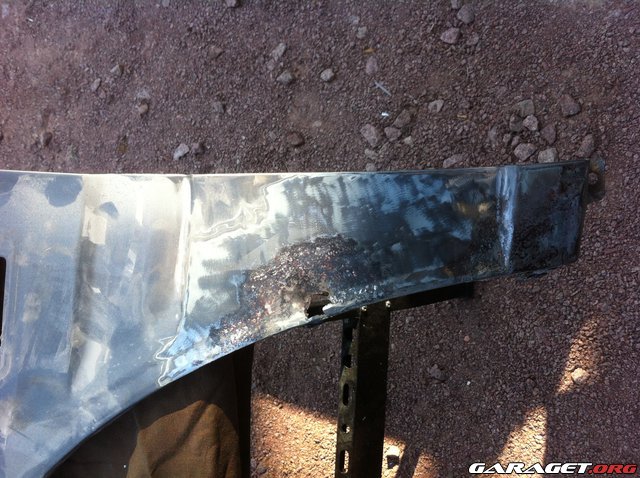

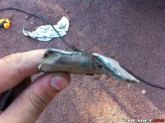

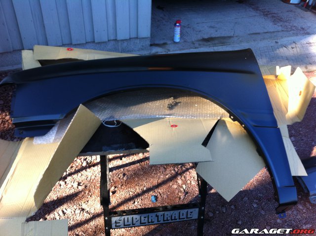

sen har jag beställt nya skärmar så jag knackade lite i nerkant på högerskärmen och det lossnade en stor bit
https://www1.garaget.org/gallery/images/182/181373/181373-d850720444df3d8f663a7338f577a93a.jpg
som typ bara bestod av plastic padding tongue
https://www1.garaget.org/gallery/images/182/181373/181373-7a70ffc5afcb14182c98c164de71918c.jpg

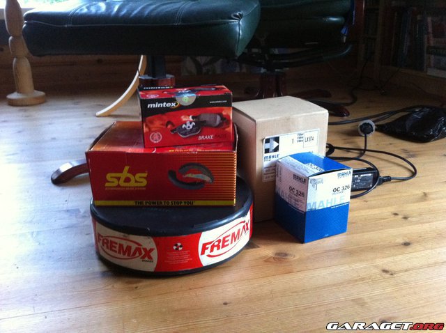

har också fått hem lite delar
https://www1.garaget.org/gallery/images/182/181373/181373-43e3c81adafb4d094fe917d0fbc6a145.jpg

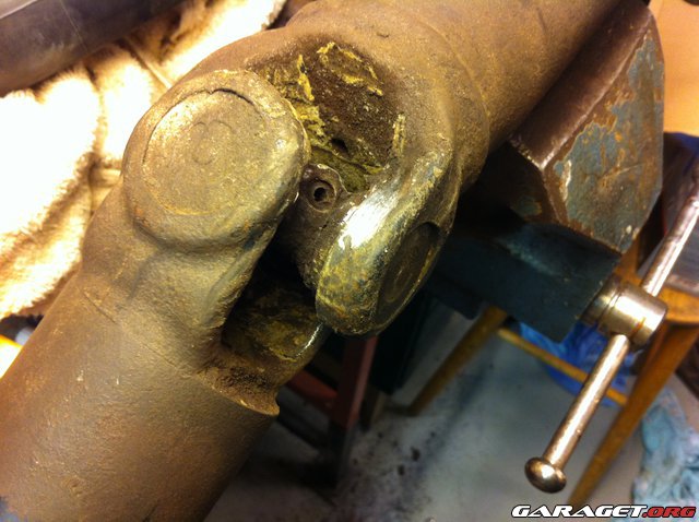

ett knutkors verkade lite glappt så tog bort kardanen och upptäckte att kopparna var spruckna och alla nålar i lagrena var borta så korset hängde typ fast i dom spruckna kopparna och hadde nött på lagerbanorna så kanske blir en ny ände på kardan
https://www1.garaget.org/gallery/images/182/181373/181373-e078591ffc0e2dc1feab735ddac3a95f.jpg

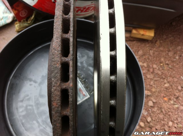

Började med att byta bromsar idag. Bytte också olja och filter och nytt luftfilter.
lite skilnad på gammla och nya skivorna tongue
https://www1.garaget.org/gallery/images/182/181373/181373-d880bb3aded4b687598168b78b636f25.jpg

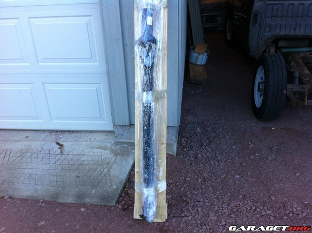

Hej. ha inte hänt såmycke i veckan men skickade iväg kardanen på renovering i onsdags och så fick jag hem skärmarna i fredags.

Har fått hem nyrenoverade kardanen
https://www1.garaget.org/gallery/images/182/181373/181373-5429d4a1a1f64df19b9c27c1cfb68b12.jpg

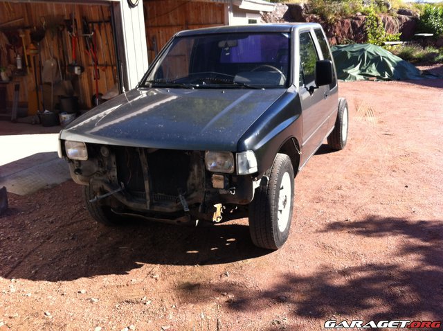

har skruvat dit skärmarna. ska måla dom senare ska få den besiktad först.
https://www1.garaget.org/gallery/images/182/181373/181373-1e9f3dcf19cea2b66d71b23628d59949.jpg
sen skruvade jag dit allt på fronten.
https://www1.garaget.org/gallery/images/182/181373/181373-f28a2d3ed6a1c27e41785ae45e83d885.jpg

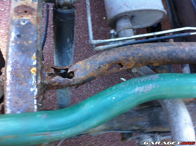

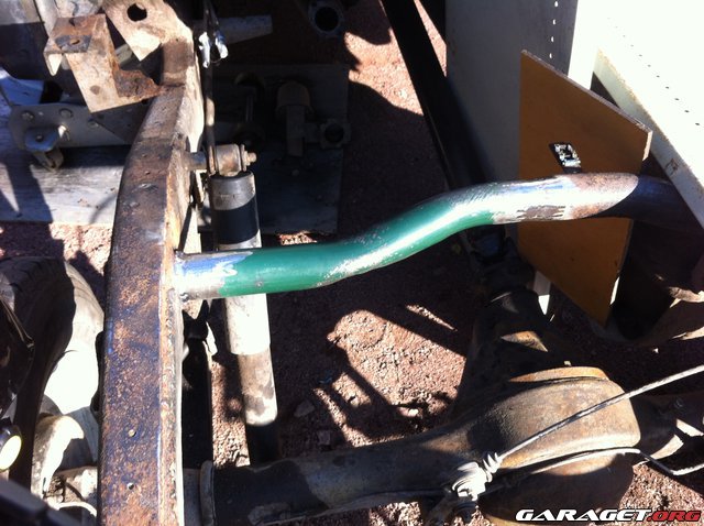

Sen har jag fixat ett rör så jag kan byta det gamla sönderrostade röret på ramen
https://www1.garaget.org/gallery/images/182/181373/181373-fe5c4c22cc96d96bdf9c6749a8606350.jpg

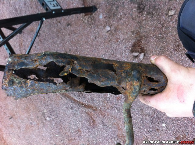

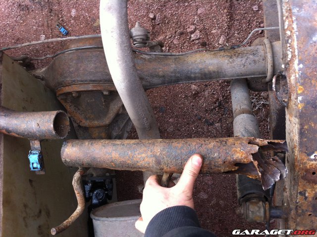

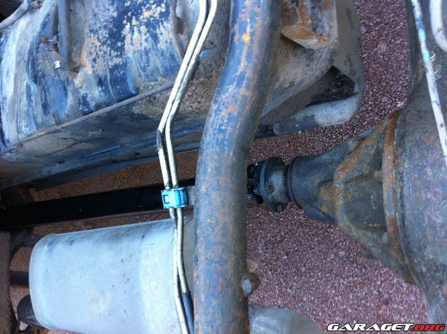

Tjenare. Idag har jag bytt den gammla rostiga delen av ramröret
kapade bort den gammla biten
https://www1.garaget.org/gallery/images/182/181373/181373-165c80bc41f9a0cb34f23bfca0468eaf.jpg
den var ganska rutten
https://www1.garaget.org/gallery/images/182/181373/181373-b11edee4fbb55019392c9a0c04dffe1e.jpg

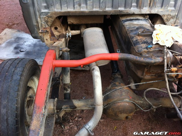

sen pinnade jag dit den nya biten. blev ganska bra
https://www1.garaget.org/gallery/images/182/181373/181373-49c2b6e2acb97205ea4742a46fde6da5.jpg
sen på med lite rostskydd
https://www1.garaget.org/gallery/images/182/181373/181373-f5bbc1db2cded5597eb4c2691db09214.jpg
