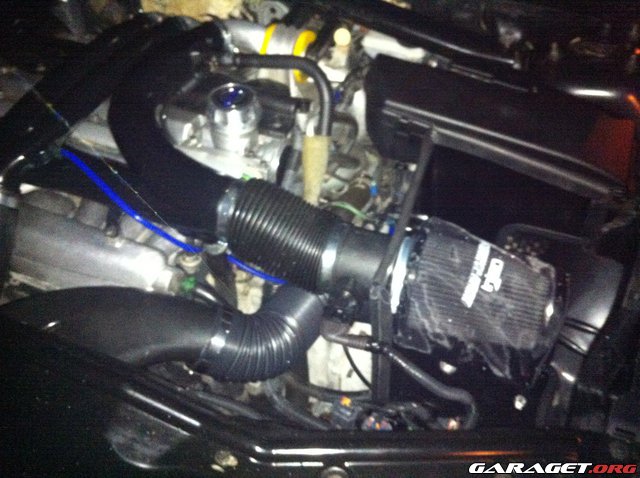

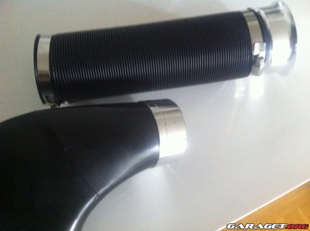

Resultatet av insugsbygget..
https://www1.garaget.org/gallery/images/175/174830/174830-cc40bd8116eb903d958ebb0f0576a71d.jpg
https://www1.garaget.org/gallery/images/175/174830/174830-8525cef3e5edb716f05b74a91453b4fb.jpg
Nu är den delen av bygger klart, nu kvarstår en egen designad värmesköld m.m.

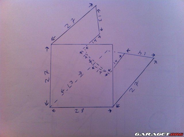

Idag har man mätt och skissat, sedan mätt igen och gjort ritningar på ritningar..
och såhär blev resultatet:
https://www1.garaget.org/gallery/images/175/174830/174830-1d08de23d8aaabed5658edcb07d1f80e.jpg
Skiss på värmesköld till luftfilter/insug (ska försöka göra en CAD modell på den ikväll - vi får se.)

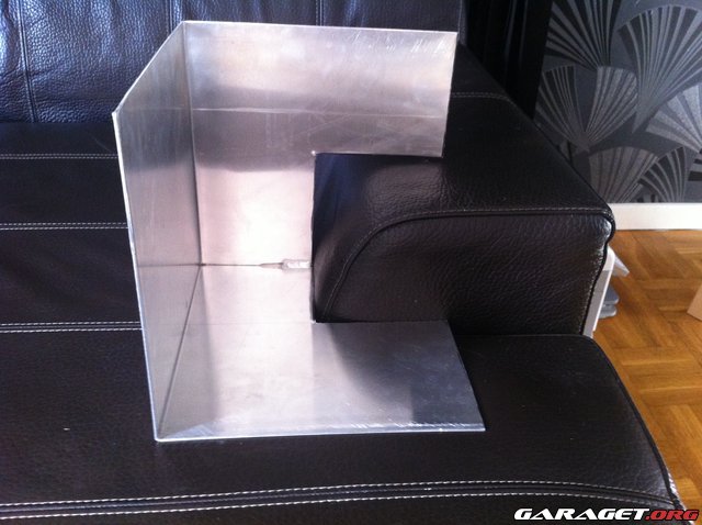

Den stora frågan nu är ...material?
första prototypen gjordes av aluminium, vilket var lätt att arbeta med, men böjdes även lätt av misstag
och blev riktigt j*vla fult när man rättade ut det igen..
Måste även tillägga att skissen inte är skal enlig på något sätt! =)

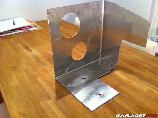

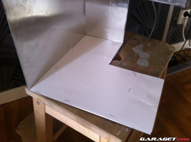

17 september 2012

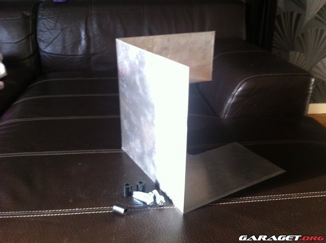

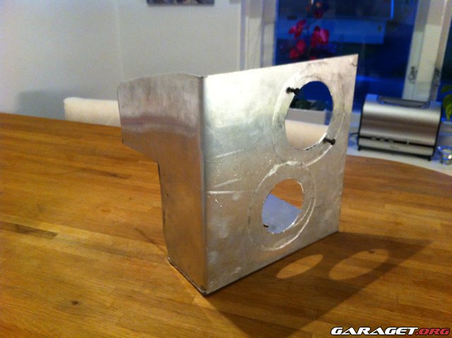

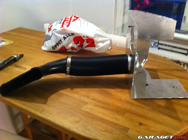

Från ritning till verklighet
https://www1.garaget.org/gallery/images/175/174830/174830-d28a0355039a2cc1f309f1e5fdb205a7.jpg
https://www1.garaget.org/gallery/images/175/174830/174830-7d32845af01abb73427498225fc0add8.jpg
https://www1.garaget.org/gallery/images/175/174830/174830-a4c5f59d9f95ccddd38164aac08a0cf5.jpg
Botten mall för hål (fästen)
Tyvärr så stämde inte måtten riktigt, men det blir morgondagens bekymmer.

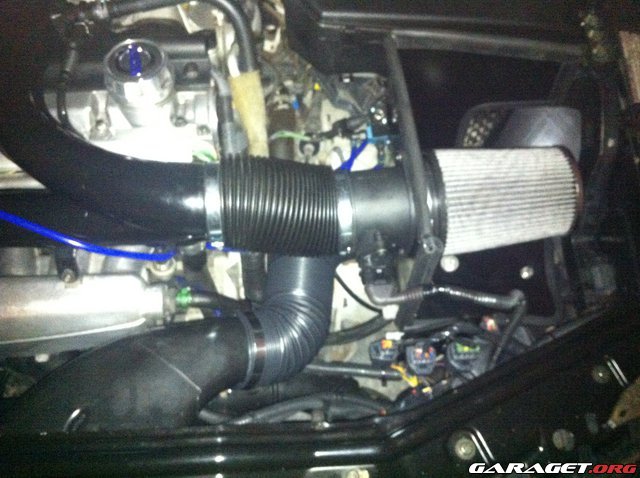

18 september 2012

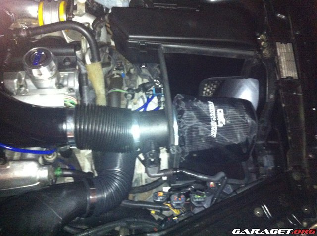

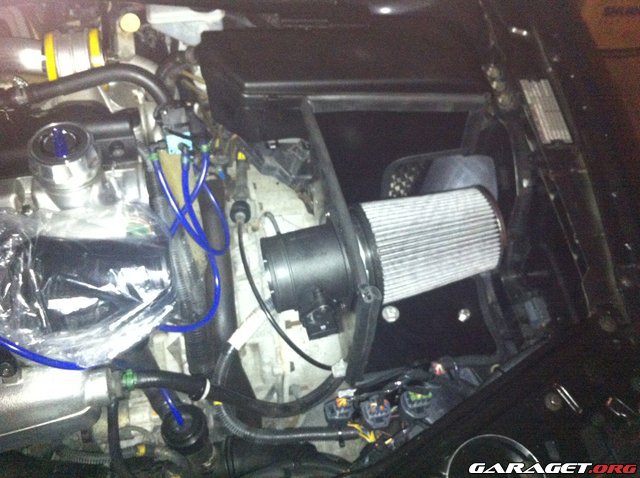

Grejat lite idag.. och såhär vart det!
https://www1.garaget.org/gallery/images/175/174830/174830-341f2cabc65a677b9f86b79e7ba7a449.jpg
Inte mycket för ögat ännu, men det börjar ta form!

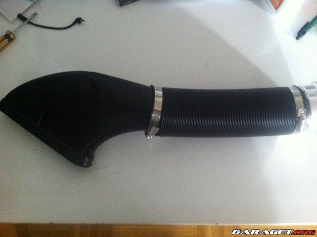

https://www1.garaget.org/gallery/images/175/174830/174830-f2bcaf5ba1af2c8d9f5bbc4df58346ce.jpg
Övre: LMM + Filter
Nedre: Luftinsug från fronten
https://www1.garaget.org/gallery/images/175/174830/174830-4e336d8515a27b47e959ff6cef0720c8.jpg
Så här kommer luft insuget från fronten se ut, med viss modifikation! =)
Det va allt för idag!

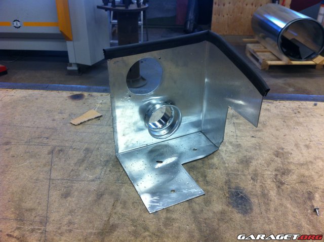

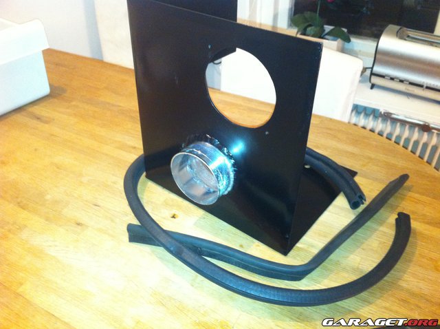

https://www1.garaget.org/gallery/images/175/174830/174830-b886d36c9e741d3a4ba61ef29e5b419d.jpg
Nu är lådan ännu närmare sin slut destination, det nedre röret är nu fastsvetsad i lådan
och gummi lister ditsatta provisoriskt.
nu är det dags för nerslipning, grundlackering och sedan ska den bli svart.

oharaldsen skrev:
http://www1.garaget.org/gallery/images/ … 5b419d.jpg
Ser ju nästan fabriksgjort ut, hehe.

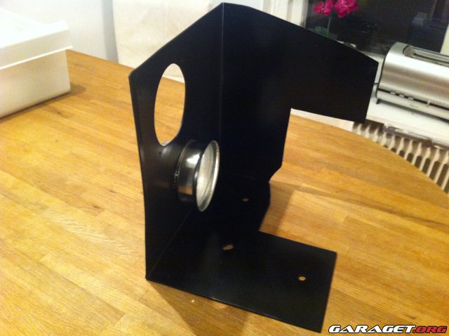

21 september 2012
Nu är lådan färdiglackerad, så nu är det bara att invänta tills färgen har härdat.
Lite sneak peaks:

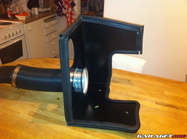

https://www1.garaget.org/gallery/images/175/174830/174830-823f88770fa2684d8e498b4adf283791.jpg
https://www1.garaget.org/gallery/images/175/174830/174830-61d6539084a44890cc713486176db471.jpg
När färgen härdats är det äntligen dags att montera den! men först ska gummi listorna på..!
Känns riktigt skönt att äntligen få ihop lådan, tro det eller ej så är detta den 4:de modellen,
men också det slutgiltiga! =)

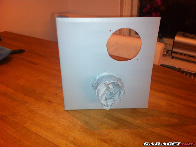

21 september 2012
Tackar! =)
Och här kommer resultatet
https://www1.garaget.org/gallery/images/175/174830/174830-cc2a550557ef739c62932e06dec8f537.jpg
https://www1.garaget.org/gallery/images/175/174830/174830-68f6b142a9ef9daf693e469a2730d493.jpg
Färgen torkade snabbt nog att kunna arbeta med den.

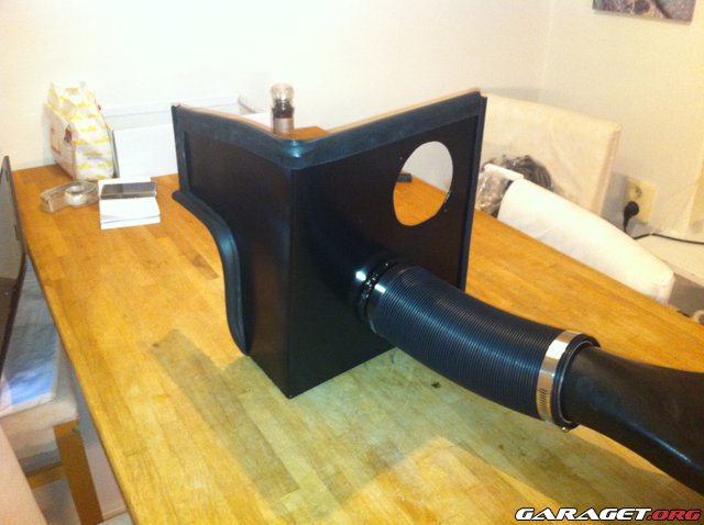

22 september 2012

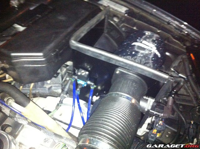

#59
Nu är monteringen gjord och om man får säga det själv ...fy fan vad bra det vart!
https://www1.garaget.org/gallery/images/175/174830/174830-2b02fc1ee3f9185508f370c6cbcc631b.jpg
Arbete pågår!
https://www1.garaget.org/gallery/images/175/174830/174830-f7e7d8c46d5baa94dedfec2bf8376700.jpg
Nu börjar det lika nått!
https://www1.garaget.org/gallery/images/175/174830/174830-e67b53dcdd6b4fcd3036d80393f7c0b9.jpg
Allt inkopplat och klart även magnet ventilen har fått en ny plats.
https://www1.garaget.org/gallery/images/175/174830/174830-ace749f25c0b66c4f6b7472834dfaa1f.jpg
Inte illa, vad tycker ni??
https://www1.garaget.org/gallery/images/175/174830/174830-00e6f4ebc915522c5536af6e4d726464.jpg
Magnetventilens nya hem.
Ännu ett del projekt avslutat! =)
