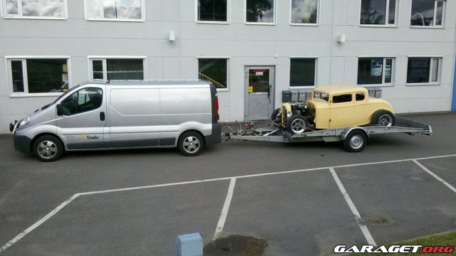

Var iväg o hämtade mig ett avstannat projekt utanför jönköping.
https://www1.garaget.org/gallery/images/135/134317/134317-80e082856e772b8cf251871cfc2e1d05.jpg
Började måtta in huv o monterade blinkers, stag etc.
https://www1.garaget.org/gallery/images/135/134317/134317-ead2edabd985391bd569bd0c24f788e4.jpg

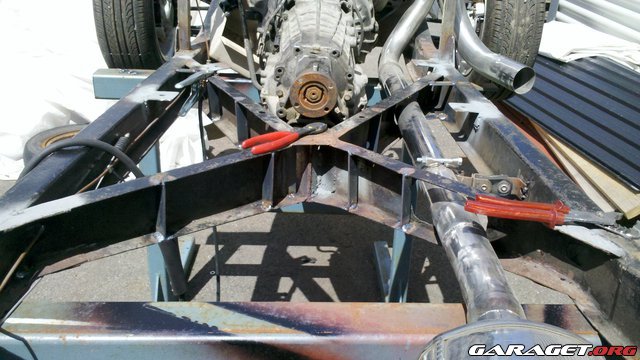

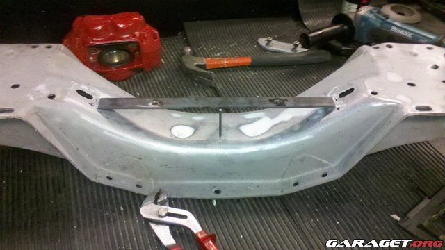

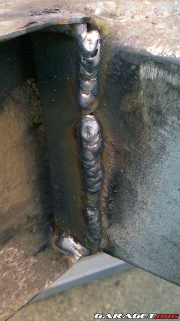

Förstärkte upp ramkrysset, och svetsade klart det. Det var stora glipor här o var, o var allmänt inte färdigsvetsat
https://www1.garaget.org/gallery/images/135/134317/134317-5de041c11907b4e1e3f98a947ec50c09.jpg
https://www1.garaget.org/gallery/images/135/134317/134317-fdcf463304ebfe24a791d76347c36c01.jpg

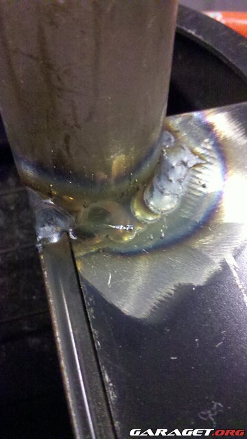

Svetsar k-linkens fästpunkter

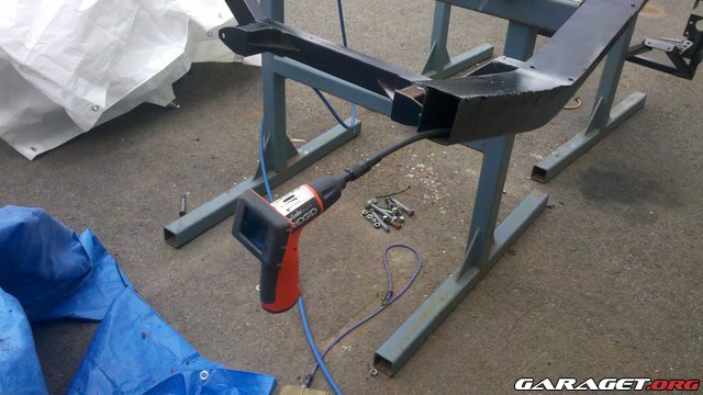

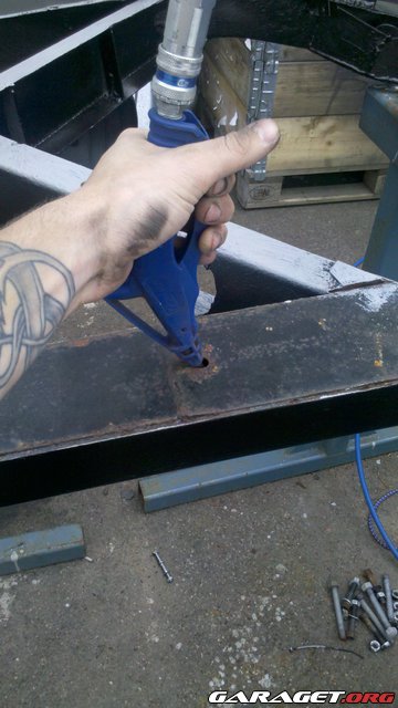

Ramen fick sig en ordentlig urblåsning, fanns gott om skit i ramenen kan jag lova!
https://www1.garaget.org/gallery/images/135/134317/134317-50e34a3ae46f502a7884adbcd10e15ac.jpg
Sen fick den sig en liten inspektion. Det visade sig endast vara ytrost på insidan, vilket var en lättnad. Provborrningar har utförts för att veriferia tjockleken o det var bra. Skall fylla insidan av rambenen senare med rostskyddsmassa. (obs, ramen är upponer tongue)
https://www1.garaget.org/gallery/images/135/134317/134317-51456521af6fec4b329747c1e6ac8e0f.jpg

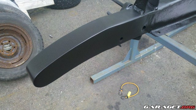

Sen började det åka på lite detaljer på ramen. Bland annat en totalrenoverad styrsnäcka
https://www1.garaget.org/gallery/images/135/134317/134317-3035d93f64032b5bfac7485833d724b3.jpg

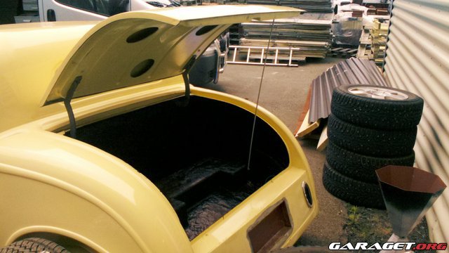

Började med karrossen med, då jag inte kunde hålla fingrarna borta.

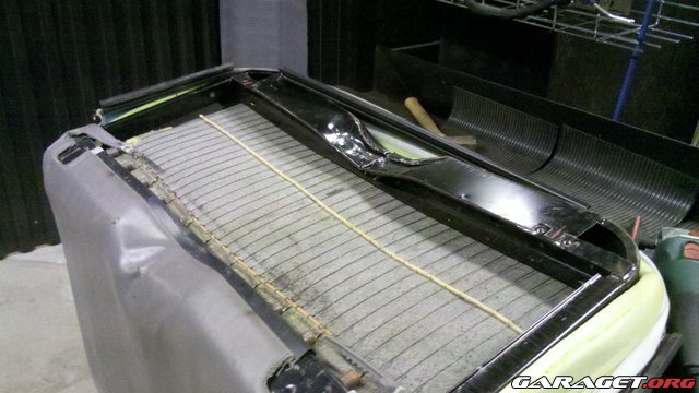

Byggde ett stag för o hålla uppe bakluckan, o hela insidan av cupeén blev svart

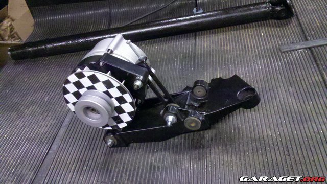

Ett litet smakprov på hur stuket på motorn kommer bli wink

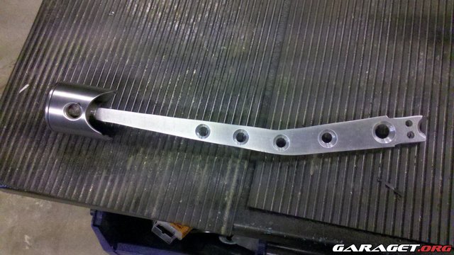

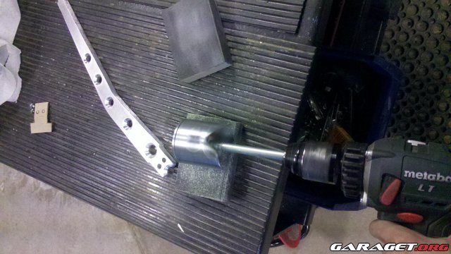

Växelspaken som satt i bilen när jag köpte den var rätt snygg, men tok förlång. Den var nästan i taket o skrapade, så den kortades ner.
https://www1.garaget.org/gallery/images/135/134317/134317-4abcd85494380537a967858fa7f1c572.jpg
Och polerades
https://www1.garaget.org/gallery/images/135/134317/134317-dc50dcacc6a2e57782d6c3794cd15f64.jpg

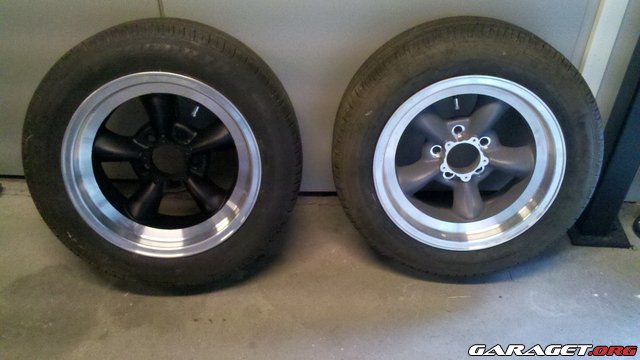

Slängde på lite ny färg på fälgarna, svart e snyggt, och praktiskt.
https://www1.garaget.org/gallery/images/135/134317/134317-93d63cd37e784263d2bed26ad6b34723.jpg

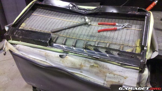

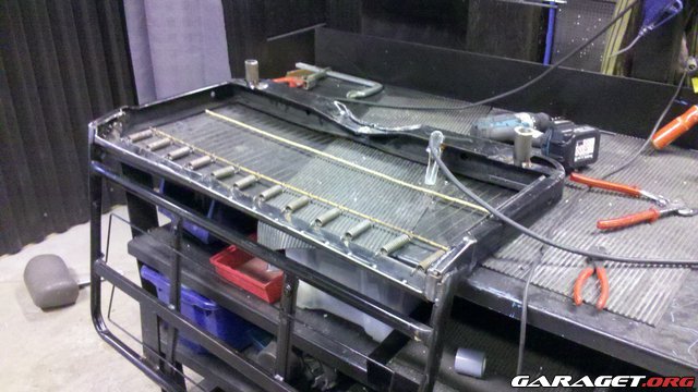

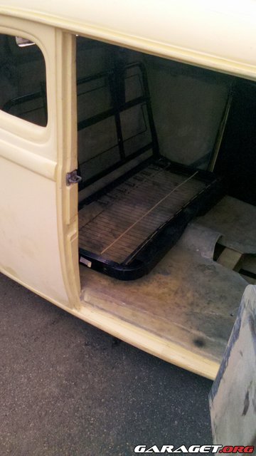

Började justera in sätet, som det var när jag köpte den så satt man så glodde man rakt in i taket, så det behövdes åtgärdas. Började med att... Massera den lite för att ge plats åt kardantunneln
https://www1.garaget.org/gallery/images/135/134317/134317-de91e0faf8222fec6e012b58056c4d92.jpg
Detta var dock inte nog, så det fick tas till lite mer drastiska metoder.
Kapade bort lådbalken ibak och borrade nya fästen för fjädrarna. Förstärkte sedan konstruktionen med att svetsa in lite strategiska stag. Jag monterade även två ben längst fram på soffan för att ge stabilietet, fästpunkter o få ett litet skönt bakåtlut på soffan.
https://www1.garaget.org/gallery/images/135/134317/134317-acfb12ec798a7aaa1142aa3c7ff6e954.jpg
https://www1.garaget.org/gallery/images/135/134317/134317-6b5e9a0b00d497b0cb31d811dc16f7a3.jpg
https://www1.garaget.org/gallery/images/135/134317/134317-174c7187b4b8f6e789f04361d386143e.jpg
Målade soffan i hammarlack och provmonterade, satt som en smäck! Nu vare bara den därbiten med omklädsel..

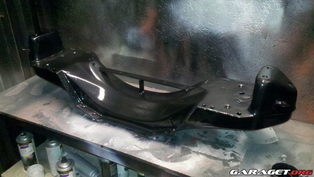

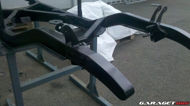

Började bygga om framvagns balken. Då motorn är bakflyttade o har fått en ny vagga så blir det ju perfekt att montera kylare härpå, inte sant?
https://www1.garaget.org/gallery/images/135/134317/134317-a46443ae80fdfce1a828ac000960192f.jpg
Spacklade upp balken o slängde på lite färg
https://www1.garaget.org/gallery/images/135/134317/134317-0c301fcf65b10dae2fb96481f8386e2f.jpg

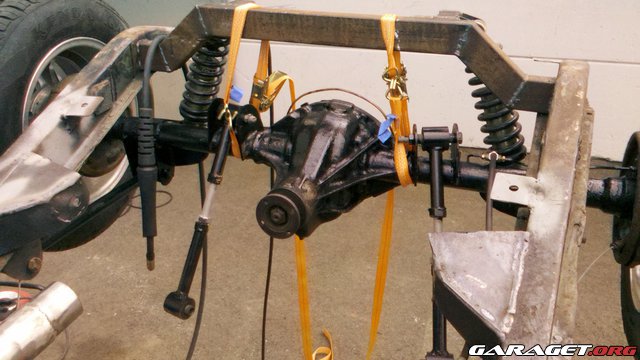

Började riva bakaxeln. Gjorde rent diffhuset o kontrollerade efter glapp o läckage. Läckte vid pinon axeln.
https://www1.garaget.org/gallery/images/135/134317/134317-f6b7a7d03ecc1e1387a00a1af6430833.jpg
https://www1.garaget.org/gallery/images/135/134317/134317-757d4af7de34da7a3d0aa237290daa5d.jpg
https://www1.garaget.org/gallery/images/135/134317/134317-3db92ac69c753805ce5404b2cdb15085.jpg
Sen såg jag detta..
https://www1.garaget.org/gallery/images/135/134317/134317-b136ffd34faba410620d8da6ce152185.jpg
Hade sån tur att alla tre trummor jag hade var likadana...
Kollade upp vad en ny trumma kostade, o såg att en ny kosta 2000kr
Sååå... En ny 240 bakaxel från bakaxeldelar.se med aussielocker diff e påväg hem till mig haha.

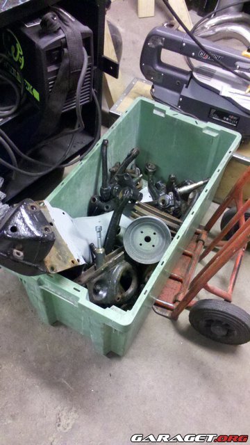

Sen kom äntligen mina bättre begagnade länkarmar, o dom åkte in i blästern direkt
https://www1.garaget.org/gallery/images/135/134317/134317-0d6473e17a3476a59002fce3ca31676a.jpg
https://www1.garaget.org/gallery/images/135/134317/134317-cc719bc3d400d7d5622ae98b224e3855.jpg
Sen kom det nya bussningar till övre armen

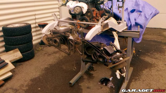

Undre armar på
https://www1.garaget.org/gallery/images/135/134317/134317-19e7cdd8a5c7b1ba2650f88219dfeed1.jpg
Blev polyeuruthan i underarmarna från KGtrimning
https://www1.garaget.org/gallery/images/135/134317/134317-efdcc278d74a0458b129d487bf3b217d.jpg
Så blev framvagnen sen! Vet att hjulvinklarna blev helt fucked, jag som råkade vända fel på övre inre länkarms infästningarna haha. Skall vändas på
