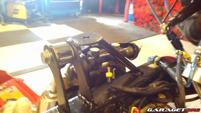

Svetsade fast stag till lycktfästena, hade inge klenare material till hands, men nu ska de fan inte kunna röra på sig haha. Detta var ett krav från sfro.
https://www1.garaget.org/gallery/images/135/134317/134317-e67d6a74189c9ea4f9fdf7d24546d0e0.jpg

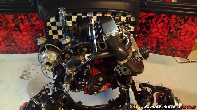

Väntar bara på delar så jag kan bygga fast en triggerskiva i fram, sen ska jag återmontera fronten. Tycker motorpaketet ser rätt giftigt ut ändå smile
https://www1.garaget.org/gallery/images/135/134317/134317-862d358e8c03cc9c8564d0bded075572.jpg

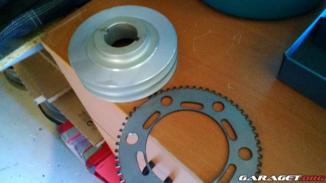

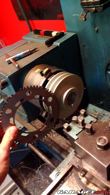

Då jag ska köra med en 60-2 triggerskiva på vevaxeln så fick man ta o börja bygga om lite igen. Kör med kl-racings givar fäste, men bygger fästet för triggerskivan själv. Då det inte fanns 2spåriga remhjul med färdiga fästen.
Började med att svarva av ett styrspår
https://www1.garaget.org/gallery/images/135/134317/134317-e6f99b80cccc3a9befe87a977eeb8e67.jpg
https://www1.garaget.org/gallery/images/135/134317/134317-cc1f28a026e1c48fe33508380bfd1e7b.jpg
Väntar med att borra o gänga hål tills jag har tillgång till en pelarborr

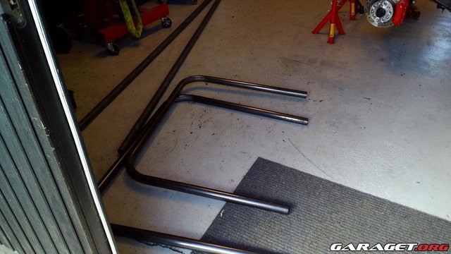

Fick hem lite 42 rör med

Rören ska bli en bur smile
