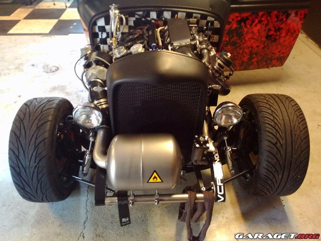

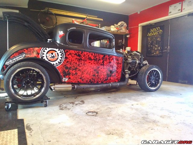

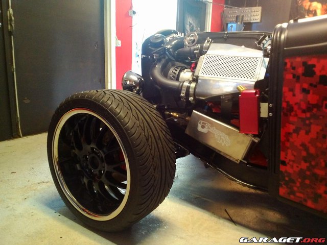

Fick ner motorn igår o allt startade upp som det skulle. Passade på att bygga om kylaren så den kan röra sig mer. Första bilden på avgassystemet med, en 100cells racekatt och en slutdämpare. Allt i rostfritt och tiggsvetsat. Röret som går under dörren är platt på ovansidan så man kan öppna dörren utan problem
https://www1.garaget.org/gallery/images/135/134317/134317-cca2ea9cf0f6da24f86b5f3b26900dde.jpg
Börjat på en sluten vevhusventilation, ska dra slangar när jag köpt in dem.
Monterade även en 18x9,5 bakfälg ifrån för att ser hur det var med frigång, och det var inga problem alls, fick mer styrvinkel med! Så blir nog två nya fälgar.

Ser bra ut, trevligt med lite bredare hjul smile
1 423 Inlägg
21 september 2014
#568
Ser grymt bra ut, tummen upp för bredare fälgar.
Var köpte du katten?
en annan fråga, platicwindows är det något du använder?
Katten är en 100cells från klracing smile
Jag kör dörrrutorna i 3mm polykarbonat smile Hade jag vetat om detta underbara material innan jag limmade fast dom andra rutorna så hade jag kört med detta ist.
Som exempel, dom gamla dörrrutorna i 6mm bilglas vägde 3kg /paret. Dom nya rutorna i 3mm polykarbonat väger 700g/paret..
Och de är billigare än glas, och helt godkänd av bilprovningen, OCH de är repfria samt formbart. Finns inga nackdelar enligt mig
