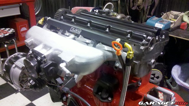

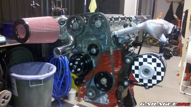

Motorn börjar arta sig
https://www1.garaget.org/gallery/images/135/134317/134317-ea9bb7edff7d1ff56634798283a0250f.jpg

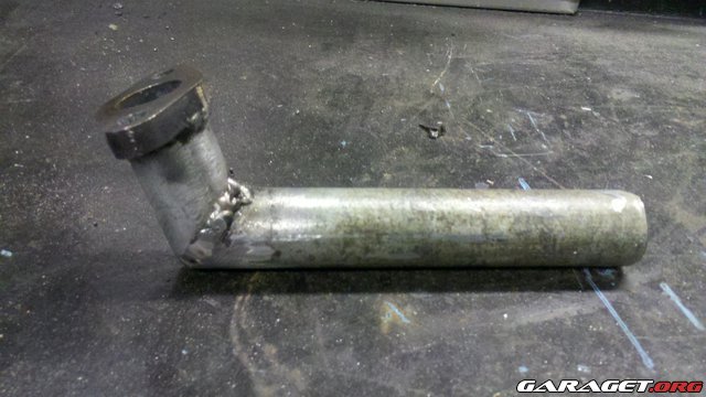

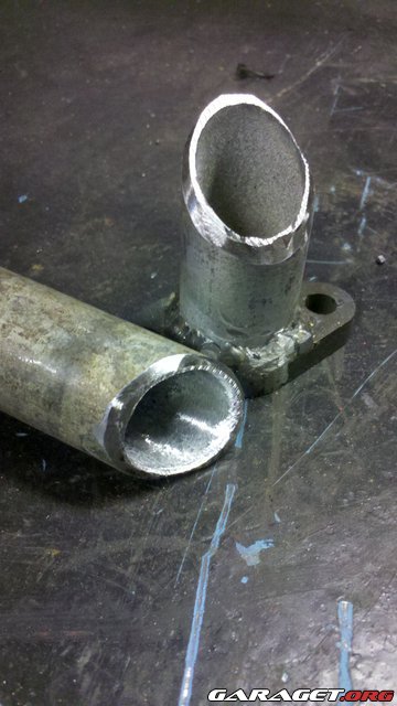

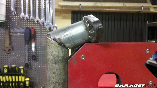

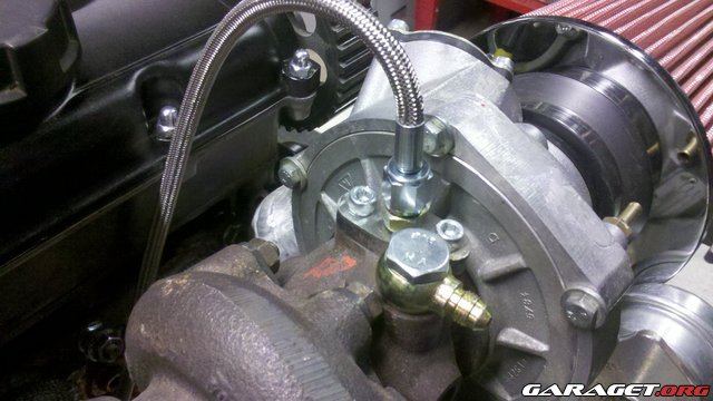

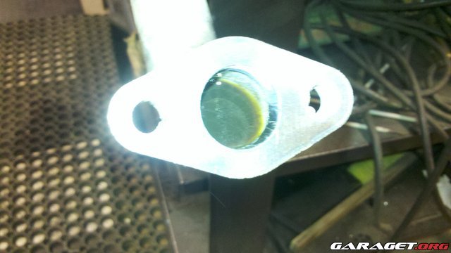

Började snickra på en oljeretur till turbon
https://www1.garaget.org/gallery/images/135/134317/134317-2839fb7b31d08f723aa5190ed880b9cb.jpg
Rätt skapligt nöjd med vinklarna, då jag kapade på frihand med vinkelslipen wink
https://www1.garaget.org/gallery/images/135/134317/134317-5d7c9131577446ffa309956078a3d4b3.jpg
Fyllde kröken med olja o kollade efter läckage, hittade ett pyttelitet läckage som jag fixade till, gött!
https://www1.garaget.org/gallery/images/135/134317/134317-71ee7c3c6da6f95670f51d75104f287a.jpg
Lämnade en stump kvar, så jag har möjlighet o trixa vidare när jag kommer på hur jag ska montera slangen.

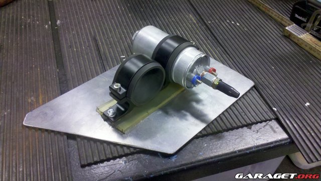

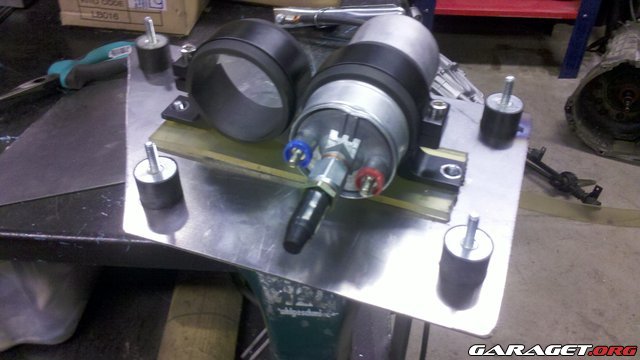

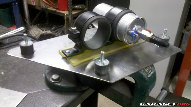

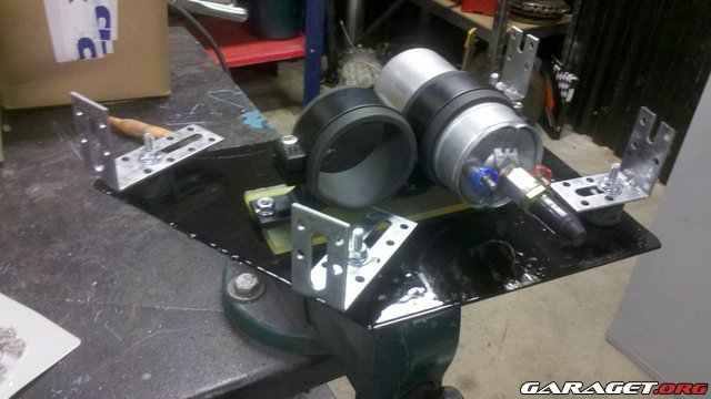

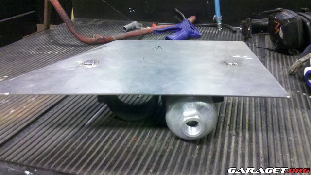

Idag blev det till o bygga sig ena pumpfäste.
Efter att ha tjötat lite med SRD så tänkte jag att under bilen nog var lämpligast att placera pumpen, då den lever om som tusan tydligen.

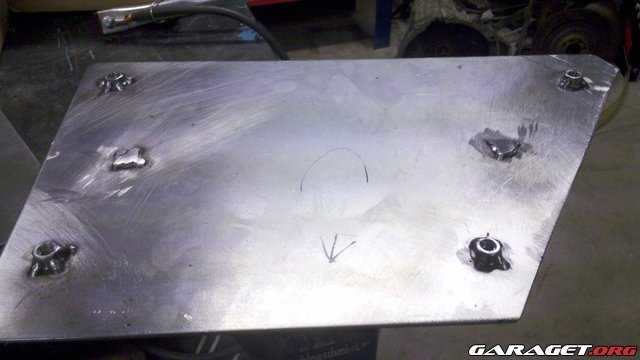

Måtta till en plåt o svetsa fast två pinbultar. Jag la en 5mm polyeruthan bussning emellan, det borde ta bort lite vibrationer.
https://www1.garaget.org/gallery/images/135/134317/134317-05755c2ae09dde06f8ada85c0cbe9a1d.jpg
https://www1.garaget.org/gallery/images/135/134317/134317-c0358bd158dc2512fcf17e5b535f7b07.jpg
Svetsade fast lite muttrar
https://www1.garaget.org/gallery/images/135/134317/134317-7185a6f43bbb4c49a320e64996d8693e.jpg

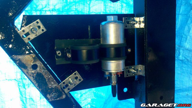

Fyra stabila gummikuddar. Pumpen kommer hänga upponer sen, därför jag svetsat allt på ovansidan, det ska vara lättmekat.
https://www1.garaget.org/gallery/images/135/134317/134317-eb6a3d3f1a0800b5ab3e81ac76fdb322.jpg
https://www1.garaget.org/gallery/images/135/134317/134317-d2903a1b21d0a770bb3bc39c1f0478a2.jpg
Efteråt så plockade jag isär allt, blästrade, zinkade o tillslut hammarlackade jag plattan, tog inte några bilder dock. Bilder kommer förhoppningsvis imorn på färdigmonterad version. Får hoppas regnet håller sig undan

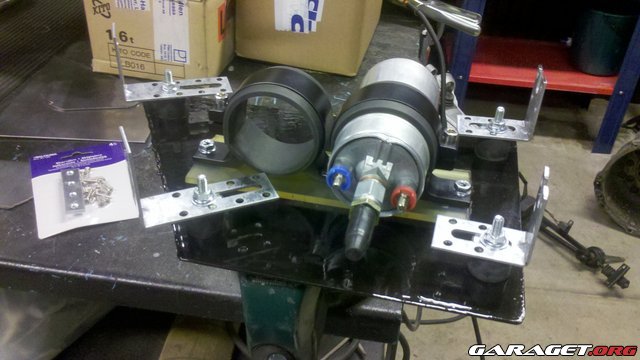

Slängde lite färg på pumpfästet och fixade till konsollerna
https://www1.garaget.org/gallery/images/135/134317/134317-8a56912f560c931373bbe639ff40bd96.jpg
https://www1.garaget.org/gallery/images/135/134317/134317-57e183aa0fea31e5f1bb9c3bd18f310d.jpg

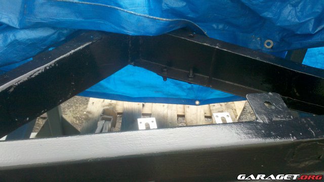

La igen hålen i ramkrysset som förra ägaren gjort för avgassystemet. Pratat med SFRO och fick tummen upp på o dra sidepipes ist

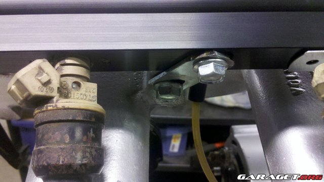

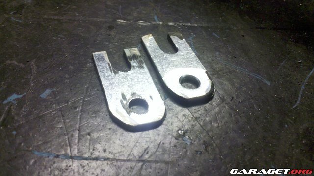

Gjorde två små låsbrickor till fuelrailen. Ignorera dom sketna spridarna, dom skall bytas e det tänkt smile
https://www1.garaget.org/gallery/images/135/134317/134317-ac950be2d1e83cc29ba84c1b72316be1.jpg
https://www1.garaget.org/gallery/images/135/134317/134317-8755c2e25368d1523963bc838bbfa1a5.jpg

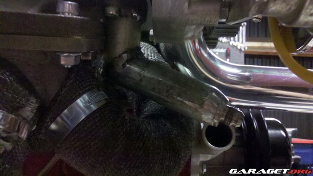

Fortsatt dra slangar hit o dit. Oljetrycket till turbon, inte så nöjd över hur det blev, blir nog till o sätta en vinkel där sen.
https://www1.garaget.org/gallery/images/135/134317/134317-d1c884f9750b3d2bc77878a8130f4a7a.jpg
An6 svetsat på returen
https://www1.garaget.org/gallery/images/135/134317/134317-c5ea79496bfc87d8a0c34f63b986aac9.jpg

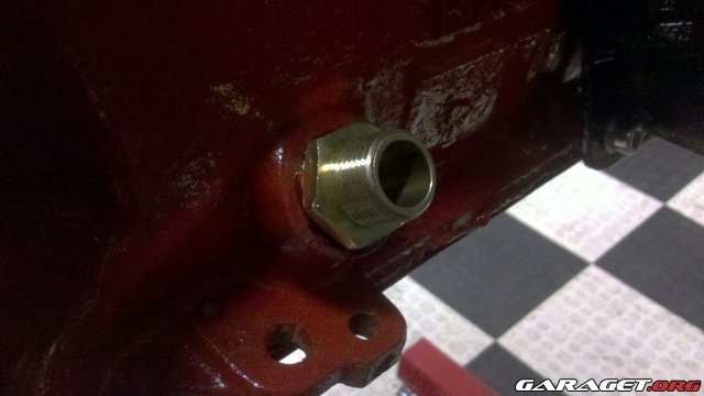

Halvtums gänga ner i blocket, ska på en adapter till AN6
https://www1.garaget.org/gallery/images/135/134317/134317-5b0eb82f49e1d93c7266bb8c0322aed2.jpg

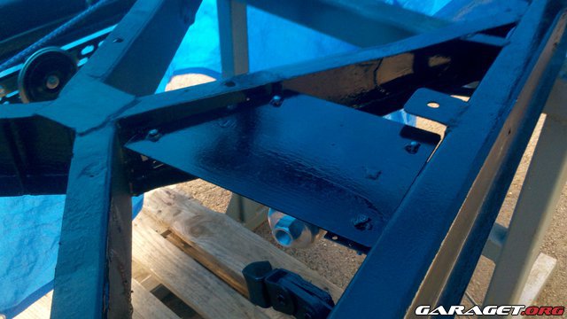

Pumpen monterad i ramen. Det omålade området där var där den gamla växellådsbalken gick. Har bättrat på lacken efteråt.

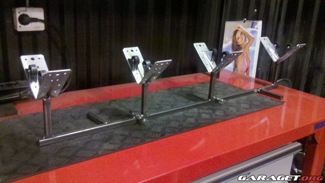

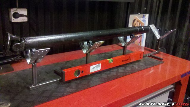

Byggde en jigg så jag enkelt kan korta kardanen senare

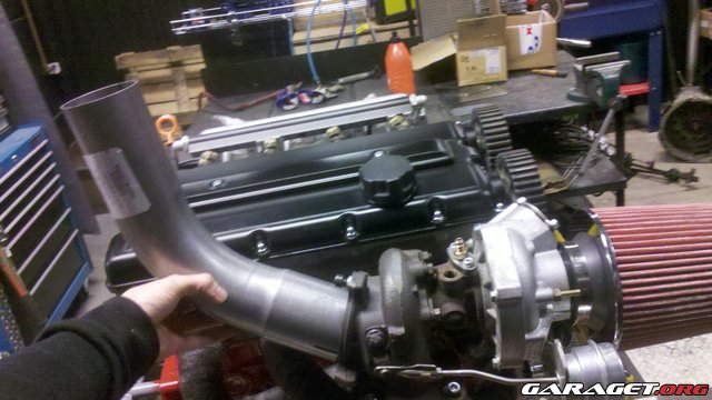

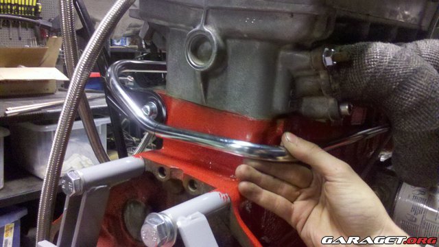

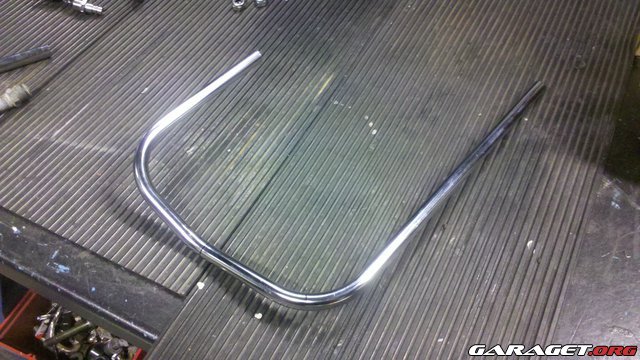

Polaren kom förbi o bockade ett rör åt mig
https://www1.garaget.org/gallery/images/135/134317/134317-bf65c2a9e1c6f5f6cf9cf9cbb68fb2c3.jpg
Det blir det nya vattenröret. Lite snyggare än org tycker jag smile
https://www1.garaget.org/gallery/images/135/134317/134317-bbd804d8c1d6500f16ff8ee9668b5590.jpg

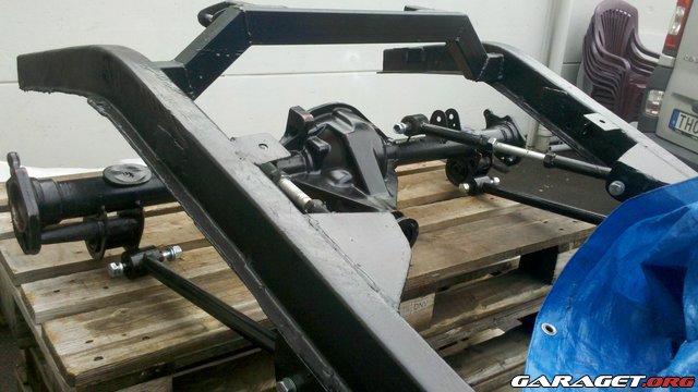

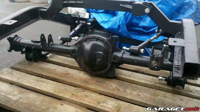

Nu kommer vi till den stora nyheten big_smile Fick äntligen hem min 240 bakaxel
https://www1.garaget.org/gallery/images/135/134317/134317-5472ceecc40bbc0e738ff3e481c547eb.jpg

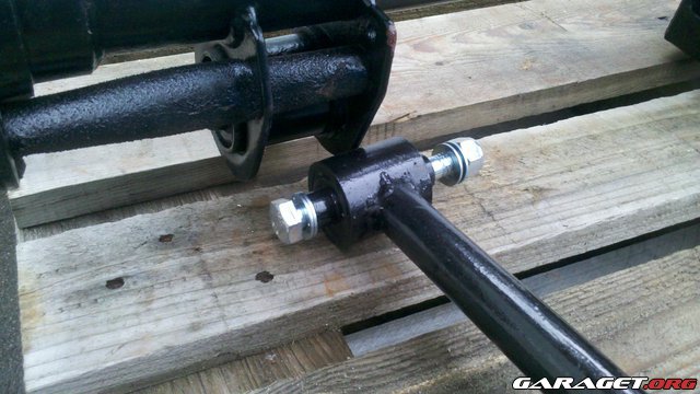

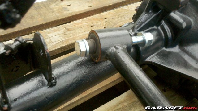

Började genast passa in bakaxeln mot förra ägaren k-länk, blir till o göra nya undre bärarmar som passar emot org infästningar på axeln.
https://www1.garaget.org/gallery/images/135/134317/134317-b0b354495e7b644d5f23734081869c0d.jpg
Övre armar sätter jag direkt i axeln
https://www1.garaget.org/gallery/images/135/134317/134317-7a780703ae81c6d0e8587dcb4428e817.jpg
https://www1.garaget.org/gallery/images/135/134317/134317-a2ae1270f6a79cb767f181c1e98f092b.jpg
Material till bakaxeln kommer i slutet på veckan smile
