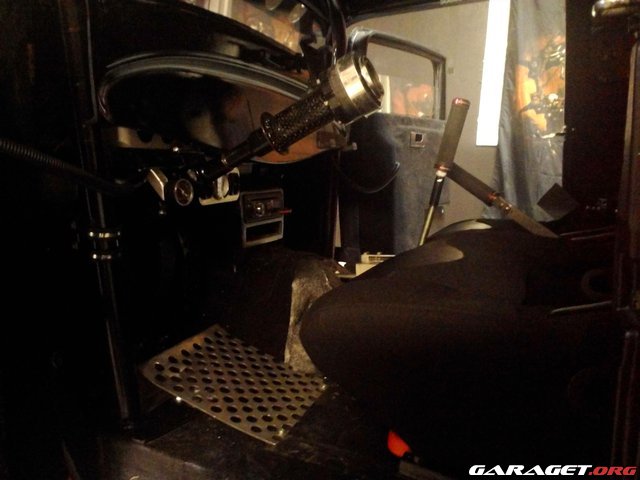

Byggde ett fotstöd, samt en ny växelspak. Mycket bekvämare att hålla i
https://www1.garaget.org/gallery/images/135/134317/134317-6dfb3a92297270537d1fe55c4871fdd3.jpg
