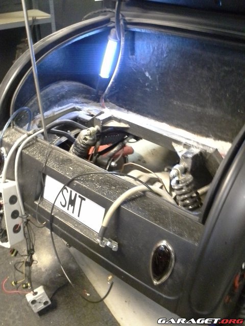

Stora sågen kom fram o var elak, och vips så försvann bagaget!
https://www1.garaget.org/gallery/images/135/134317/134317-201aab8a2c053d751cd157a79b74f2f6.jpg
https://www1.garaget.org/gallery/images/135/134317/134317-036ae534b544c4bf97a20c7e723f0e0f.jpg
https://www1.garaget.org/gallery/images/135/134317/134317-5161199697818b697072d3d9b4449426.jpg
https://www1.garaget.org/gallery/images/135/134317/134317-b654c1f90652784a7572b9b5a8a6aa65.jpg

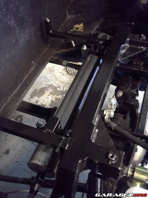

Upp reste sig två torn
I dessa kommer sen bakre bursträvor bultas fast i.
https://www1.garaget.org/gallery/images/135/134317/134317-6b012d2136b9c15d7af95cd922c060e6.jpg

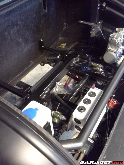

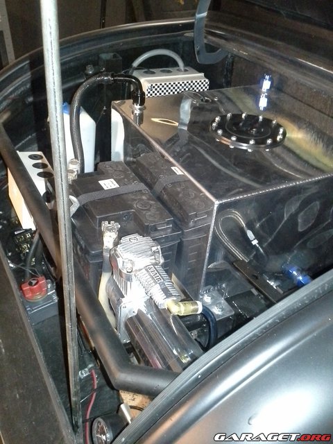

Byggde nya fästen för soppatank, boxar, kompressor ja rubb o stubb fick nya fästen. Gjorde även en catchtank i rostfritt som hänger under stora tanken. Min ide är väll att catchtanken skall matas via tyngdkraft.
https://www1.garaget.org/gallery/images/135/134317/134317-43ccfbe73899207aa18c61d34705cfd7.jpg
https://www1.garaget.org/gallery/images/135/134317/134317-d40d5dc2ef5c18af6335be363e131213.jpg

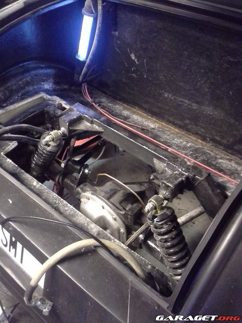

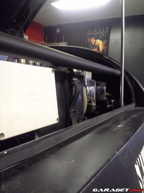

Byggde även en bakre bashbar
https://www1.garaget.org/gallery/images/135/134317/134317-7722de38484a66fa8b7b816f04ab3ff0.jpg
https://www1.garaget.org/gallery/images/135/134317/134317-993b210933b152c3dbf23291354f8233.jpg
https://www1.garaget.org/gallery/images/135/134317/134317-1648f9d975164bab998213d651c4e832.jpg
Ska flytta bak bromsvätskebehållarna hit, blir mycket enklare att serva då.
https://www1.garaget.org/gallery/images/135/134317/134317-7684ff07ed2c99a43c5cd821932bb104.jpg

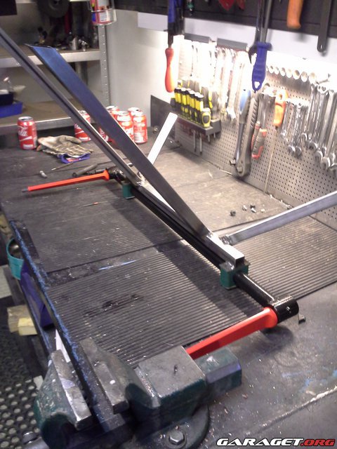

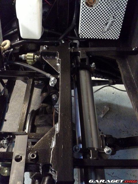

Snickrade ihop en bakre krängningshämmare. Kan säga att det tog en stund att lista ut hur man skulle bygga denna. Två stag sitter på undersida av huvudbågens fästpunkter och dom två långa stagen möter upp bryggan som coiloversen sitter i. Ska nog hålla
https://www1.garaget.org/gallery/images/135/134317/134317-373d2a0e810260725050b64ccb403ebe.jpg
https://www1.garaget.org/gallery/images/135/134317/134317-e52c2d1863dd3edc3b6869ec5352b0b2.jpg
https://www1.garaget.org/gallery/images/135/134317/134317-0996c7b0d32ebfce0a7ab071749cca6c.jpg

Skönt att höra att du är"back in buisiness". Ser att du även satt fästen för plåt under bilen, kommer du köra med alu-plåt? Konsumtionen av Cola ser oroväckande ut lol

Det är svårt med motivationen ibland måste jag erkänna men det är bara att bita ihop.
Det stämmer bra att det kommer ett plangolv. Byggt ett i 2mm alu.
Konsumptionen är inte så farlig däremot är städrutinen på pant oroväckande wink
