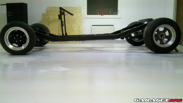

Liten update! Håller somsagt på o flyttar så har inte hänt så mycket med bilen men lite har man ändå hunnit göra.
Här har han stått dom senaste månaderna, bakvagnen är långt ifrån klar, men han fick på sig några sulor ändå. OBS att bakre hjulen även dom ska lackas om till svart centrum, inte hunnit med det än bara.
https://www1.garaget.org/gallery/images/135/134317/134317-ab940e15fba28e2124b68cd06fd3afa1.jpg
Efter en snabb vända med trucken nuddade rodden för första gången marken på länge!
https://www1.garaget.org/gallery/images/135/134317/134317-eca75f2891f9af2d3320f6476265da3c.jpg
Efter en liten tur på trailern kom rodden hem till sitt nya garage, sketen som tusan hann han bli också, såklart....
Kändes sjukt bra o rulla in rodden i en ny fräch lokal!
https://www1.garaget.org/gallery/images/135/134317/134317-722c89e9df973d6141951752d675fcea.jpg
Eftersom jag inte hunnit montera någon fjädring baktill så får en pallbock hålla upp rumpan i rätt höjd. Rätt elakt stuk tycker jag wink
https://www1.garaget.org/gallery/images/135/134317/134317-b9a9d7b159bfbc777658513526ae2168.jpg
Imorn kommer flyttfirman o tar resten av gamla verkstan.
https://www1.garaget.org/gallery/images/135/134317/134317-5277eef5a6bab67372f4258c9aeea89d.jpg
Motorn som den står nu
https://www1.garaget.org/gallery/images/135/134317/134317-56b6183e8b8b3b0047475b45dad534b3.jpg
https://www1.garaget.org/gallery/images/135/134317/134317-c1e3e47b689ad2ae7449b900cbfb6f69.jpg
https://www1.garaget.org/gallery/images/135/134317/134317-20b5b6a6541e269c1077568018b61f79.jpg
Byggde en liten vagn för att smidigt kunna rulla runt på karossen.
https://www1.garaget.org/gallery/images/135/134317/134317-46a5da37be1e1f42c21c448617491bcf.jpg
En byggupdate kommer förhoppningsvis inom en vecka eller två, när man börjat komma lite mer iordning därhemma!
Hade gött i höstmörkret sålänge
/ Slimbastard
