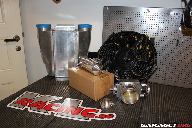

Var förbi KLracing o hämtade lite roliga bra o ha saker. Tackar för den fina rabatten!
Vattenkyld IC, 12tums fläkt, vatten exp tank, dumplock, 70mm spjällhus samt DP fläns o insugsfläns

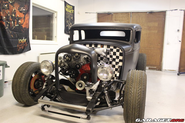

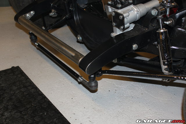

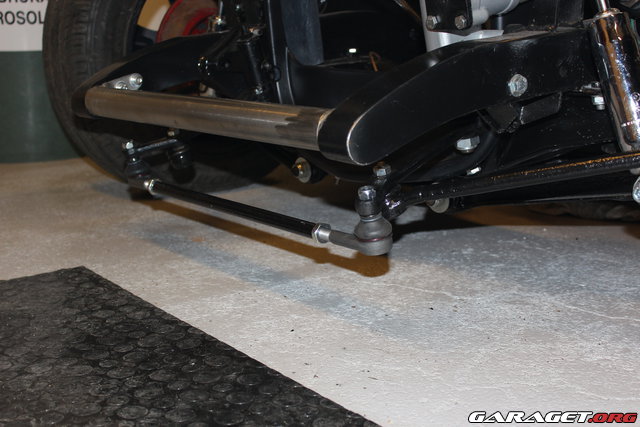

Plockade ihop styrningen och gjorde en mycket exakt framvagnsinställning.. (ögonmåtta)
https://www1.garaget.org/gallery/images/135/134317/134317-7ee9c7ff0e07e4c04b097c75a92d4c40.jpg
https://www1.garaget.org/gallery/images/135/134317/134317-c7691de1ccce32cd2512d457d59b826f.jpg

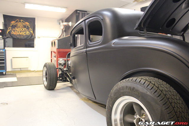

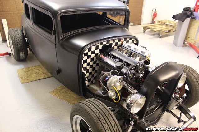

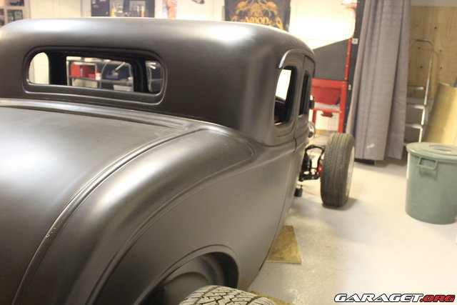

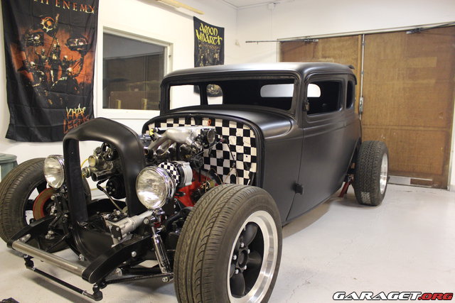

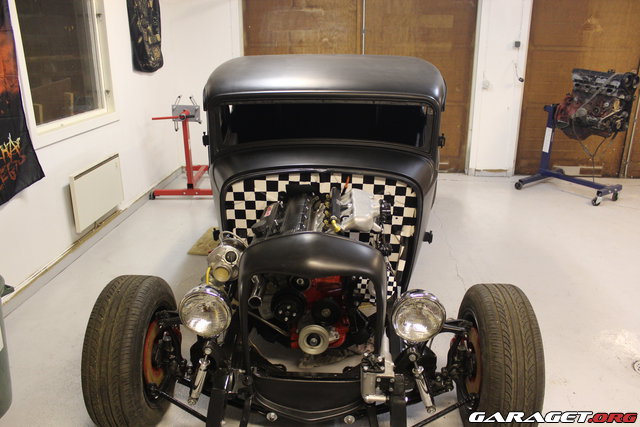

Kunde inte motstå att ta lite helhetsbilder när jag hade en redig kamera i garaget.
https://www1.garaget.org/gallery/images/135/134317/134317-bedf718d660de2425ca73c16df5cf51e.jpg
https://www1.garaget.org/gallery/images/135/134317/134317-4455c6ce7cd03a4b01e6cb404c95b489.jpg
https://www1.garaget.org/gallery/images/135/134317/134317-1ac59ea6ae0112bb8737241c0f150147.jpg
https://www1.garaget.org/gallery/images/135/134317/134317-1ef848c6371dcdbee28cdae80c0e59cf.jpg
https://www1.garaget.org/gallery/images/135/134317/134317-c98a9c62d7b5c832c7482b905086d427.jpg
https://www1.garaget.org/gallery/images/135/134317/134317-a25542b2cc47c793c193e0c679cef96a.jpg
https://www1.garaget.org/gallery/images/135/134317/134317-fa4e9d7adee4ee1cb2c6eb3710220087.jpg

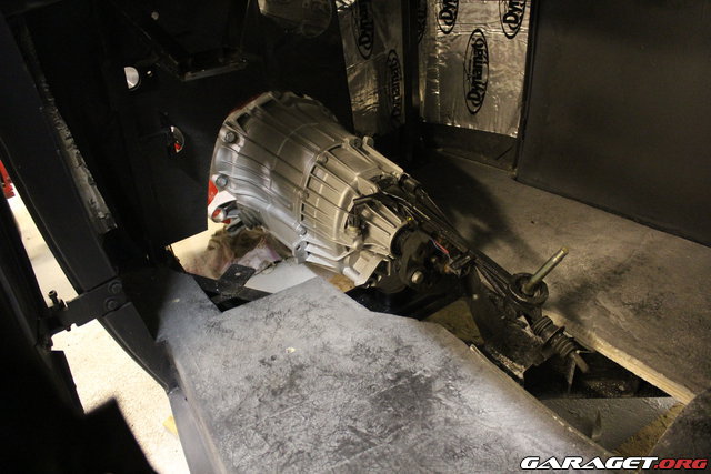

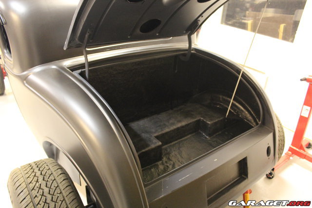

Bagaget gapade sorgligt tomt, dags o göra ändring på det.
https://www1.garaget.org/gallery/images/135/134317/134317-3761e8c419d9e0514e8acd2e086595f2.jpg

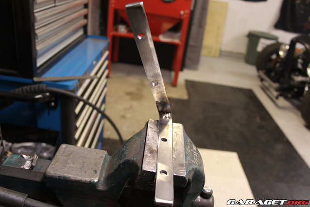

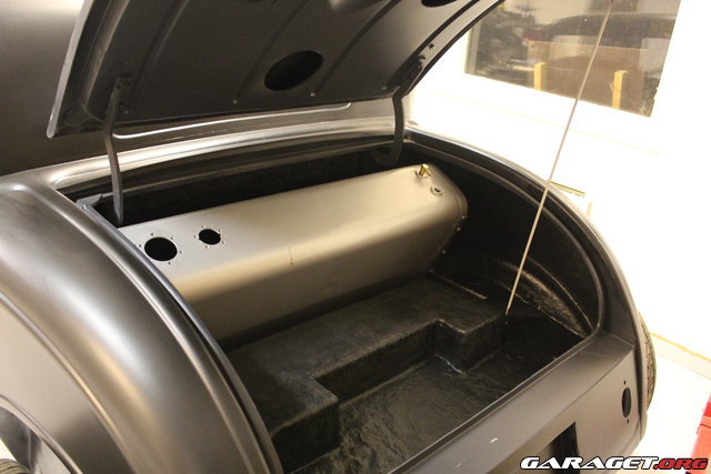

Tillverkade ett av två stag till bränsletanken.
https://www1.garaget.org/gallery/images/135/134317/134317-1ede17054fd1fe1a52b7268c3b3a5a32.jpg
Redig 54L tank från Jocar
Tänkte även placera batteri samt säkringslådan baktill.
https://www1.garaget.org/gallery/images/135/134317/134317-df900c164a1ca6fc79cf8117e40602d3.jpg

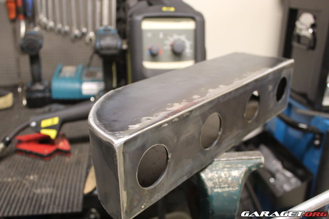

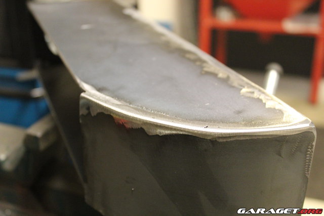

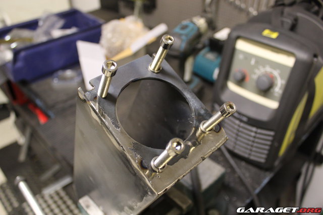

Satt igår o försökte passa in alla komponenter på bilen, och insåg att fan.. Insuget sitter ivägen för den större bromscylindern och servon... Så jag gjorde några fina mallar i papp o lämnade dom till en polare som jobbar i en skärverkstad. Fick några fina bitar med mig hem som jag knåpade ihop.
https://www1.garaget.org/gallery/images/135/134317/134317-09ae19da3c98af79bd02437d0f118592.jpg
https://www1.garaget.org/gallery/images/135/134317/134317-982e926f6d1ba7f2998c4fa1b2675e10.jpg
https://www1.garaget.org/gallery/images/135/134317/134317-09f827626e45b7253c388bd768f849d8.jpg

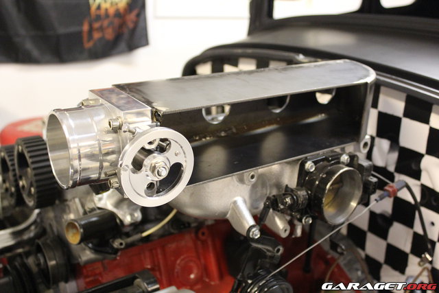

Som ni ser är den lite större än org. Målet med detta insug e inte att få ett stort monsterinsug, utan bygga en mer kompakt så jag får plats med bromssystemet. Kommer placera plemunet lägre än org, kommer va lättare o förstå vad jag menar i början på nästa vecka.
https://www1.garaget.org/gallery/images/135/134317/134317-961b900ccfb6963d4398d0605cf52bde.jpg
https://www1.garaget.org/gallery/images/135/134317/134317-cd4a2ab1ab0e9844cc4e0da2d3833f9d.jpg
https://www1.garaget.org/gallery/images/135/134317/134317-bf9bbae7812d4dae4884b7e5bd106746.jpg

Riktigt snyggt plenium o spjäll.. Kommer o göra sig fint.. smile

Ser bra ut! Dock så sitter parallell staget i fel hål.
Det ska sitta i dom inre hålen smile
Praise the lower'ed

Jaså? Det var som tusan. Har för mig att det satt såhär när jag rev ner framvagnen. Har det nån betydelse vart parallelstaget sitter? smile
6 643 Inlägg
17 november 2012
#150
Slimbastard skrev:
vinkeln på styrarmarna sköter styrgeometrin , det med att inner/ytterhjul vrids olika mycke,
men vilket som ska sitta på vilket ställe ska jag låta vara osagt, på brorsans duettrod som han & jag byggde
för 9-10år sedan (bilen såld sen många år) så hade vi äldre framvagnen (för B16motor) & då sitter hjälpstyrarmen på framvagnsbalken, så de bilderna är inte tillförlitliga, men där sitter iaf paralellstaget innerst.
http://www.garaget.org/?car=173033

verkar vara många bud, kanske inte spelar nån roll hur det sitter,men på en skiss på Genuine Classic Parts
så sitter paralellstaget längst fram hmm   på en 210 med b18... för övrigt hur coolt projekt som helst

Jag låter staget sitta längst fram tills jag vet med säkerhet hur det ska vara tongue

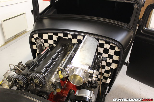

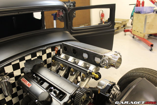

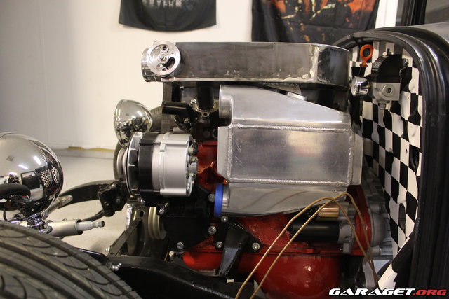

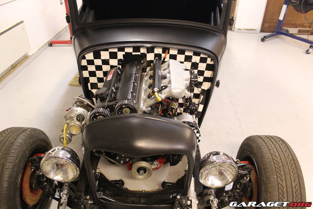

Plemun typ färdigt, ska fixas spridarhållare, vacumuttag o lite sånt smått o gott.
https://www1.garaget.org/gallery/images/135/134317/134317-d551891f741a040a34cde6a7aa5ecb9e.jpg
Pga platsbrist (och lite ballfaktor) blev det ett underhängande vattenkylt ic
https://www1.garaget.org/gallery/images/135/134317/134317-134a80bcc619e0afacc2f4d523cb1b2a.jpg
Ett nedre fäste kommer såklart även att fixas. Blir trångt med rören sen!
https://www1.garaget.org/gallery/images/135/134317/134317-d1d10d931d292d08b21e2ed974315136.jpg

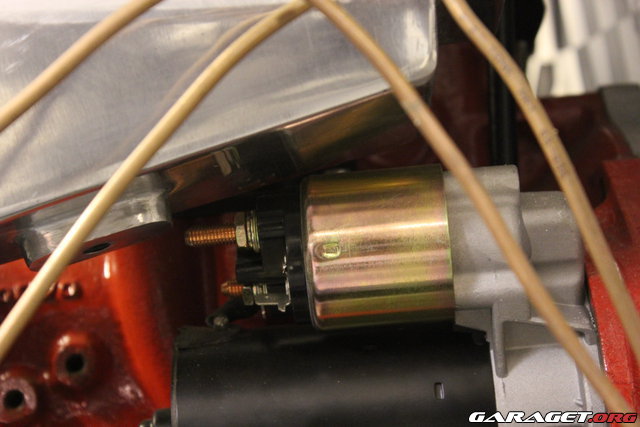

Hela 2mm tillgodo mellan startmotorn o ic'n

Fixade till en liten downpipe när jag var i farten med, monterade även en exp tank för kylvattnet.
https://www1.garaget.org/gallery/images/135/134317/134317-b8e49ab7bb193688b089075f6e57f0eb.jpg

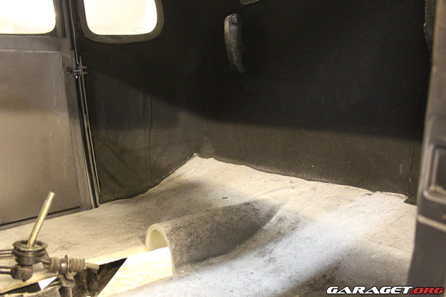

En liten bild på det väldigt lilla kontoret.
https://www1.garaget.org/gallery/images/135/134317/134317-ad9cc060617d0f794b9e964b884c73e6.jpg
Klädde väggarna med högtalarmatta, blev rätt bra enligt mig
https://www1.garaget.org/gallery/images/135/134317/134317-5c10cac3bd9a6b50e587a33a4ad41793.jpg
