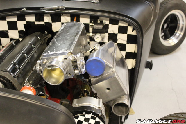

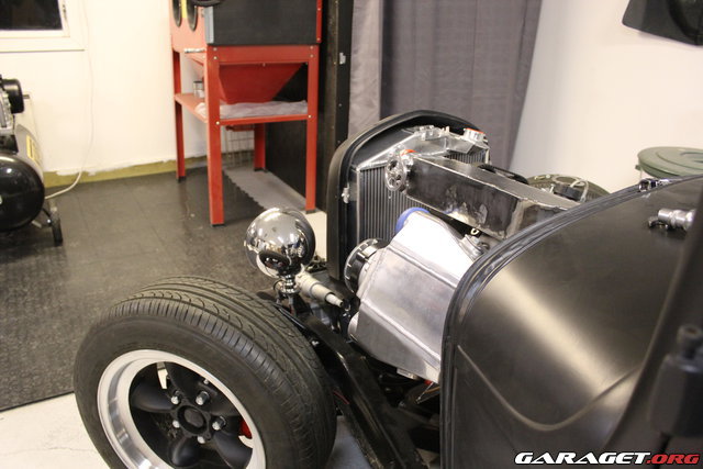

riktigt fränt blir det, , men hur har du tänkt slangarna till ICn ? blir det inlopp upptill & utlopp nertill för att få större böjjar? för 180graders tvärböj är väl inte optimalt?
510 Inlägg
23 november 2012
#166
Optimalt blir det sannerligen inte. Blir trångt kan jag säga mellan kylarpaketet och motorn. Dragningen är inte bestämt än, men jag har idag byggt om fästet till ICn, blev lägre och längre bak.

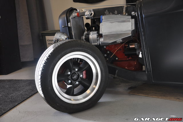

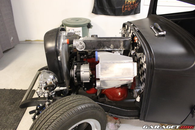

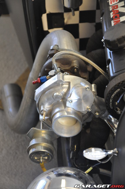

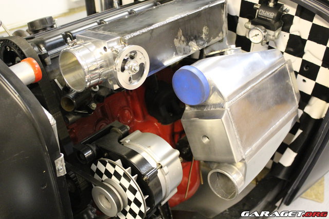

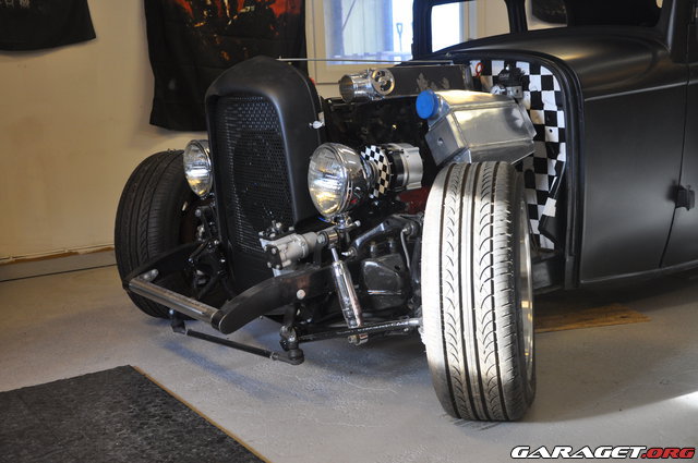

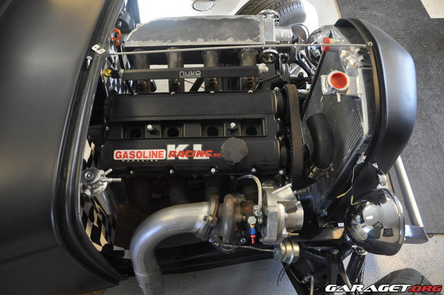

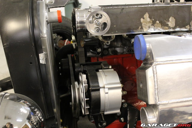

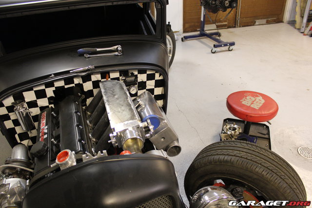

Det har vart lite dåligt, eller rättare sagt inte funnits nån inspiration eller motivation till o jobba med bilen på den sista tiden. Men idag gjorde jag ett ryck!
Det farbrorbozze skrev fick mig o känna mig väldigt... vääääldigt dum haha.
Mottot "Gör om, gör rätt" ekade i garaget ikväll, sagt o gjort.
Fästet jag har gjort e bara ihopnäst, ska förstärkas senare. Kommer såklart även ett fäste på undersidan av IC:n. Säg gärna vad ni tycker o tänker om placeringen.
Som ni även ser så har jag fått ihop kylarpaketet. Använder en replika på en orginal ford -32 kyl, som är choppad i äkta "low boy" stuk. Framför den sitter det en 12tums elfläkt. Obs, paketet ska tas isär för ytbehandling.
Kommer bli "roligt" o dra tryckrör mellan motorn o kylpaketet hehe, tänkte dra från turbon till toppen av ICn, o från botten till plemun. Tror det blir bättre flöde då.
