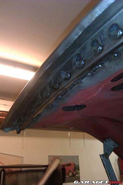

https://www1.garaget.org/gallery/images/158/157663/157663-b979fdd934a498f3bef25a558125f702.jpg
Vänster dörr upplagad och i stort sett färdig smile

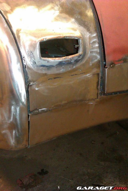

https://www1.garaget.org/gallery/images/158/157663/157663-767412eacbe8305a79fdf1467f85e732.jpg
ska helsvetsas när jag passat in den helt smile

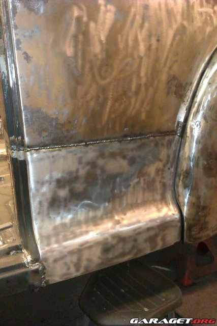

https://www1.garaget.org/gallery/images/158/157663/157663-2fc1441f859ff74dd4d8a612e25658a2.jpg
inifrån, har bytt hela botten på dörren!

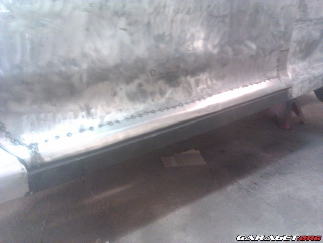

https://www1.garaget.org/gallery/images/158/157663/157663-a124d8360ab83bb31a6cc1d4e698a0ea.jpg
den sista balken är färdig, (den främsta på bild) den kommer baksätet vila på.

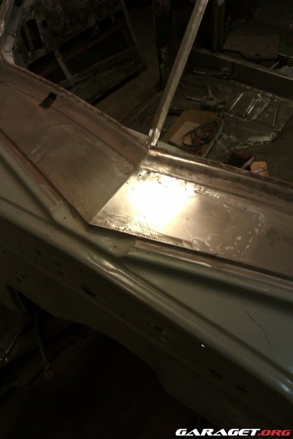

https://www1.garaget.org/gallery/images/158/157663/157663-52c129b275a9ca7968a49dcb3f79f833.jpg
bild på balk och från hatthyllan smile nu är de bara slipa och måla sen kitta den bakre delen av golvet smile

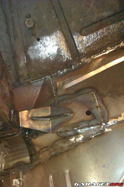

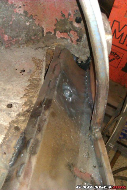

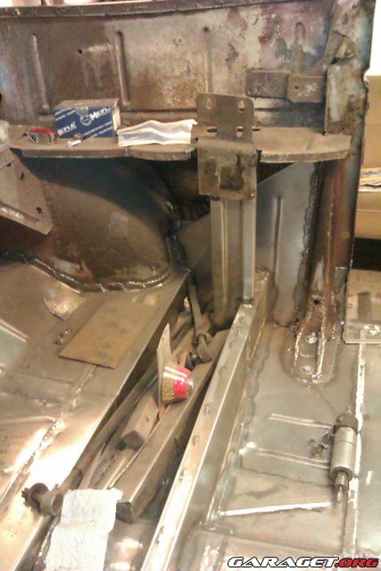

https://www1.garaget.org/gallery/images/158/157663/157663-d731a1341e05e0945b4f40173fd1ab33.jpg
Måste be om ursäkt för dålig uppdatering, men nu kommer en stor istället big_smile har hänt en del sen sist, här är fästet till cabställingen.

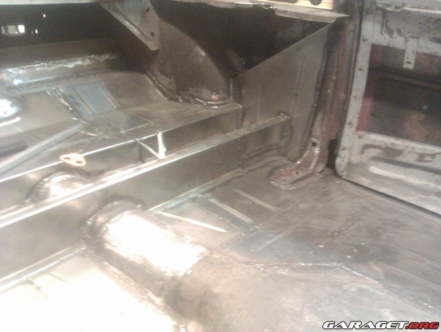

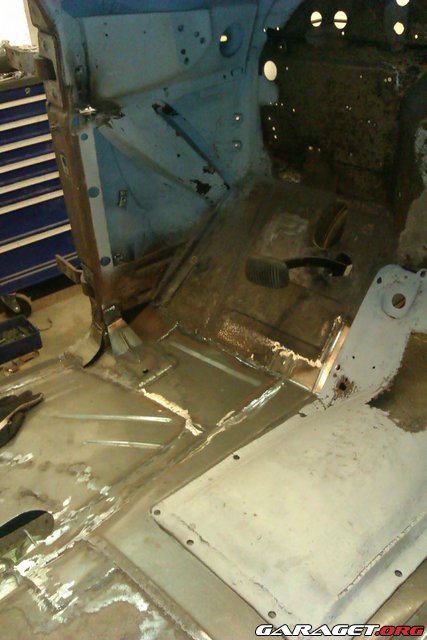

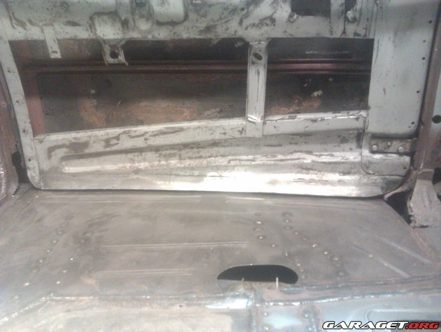

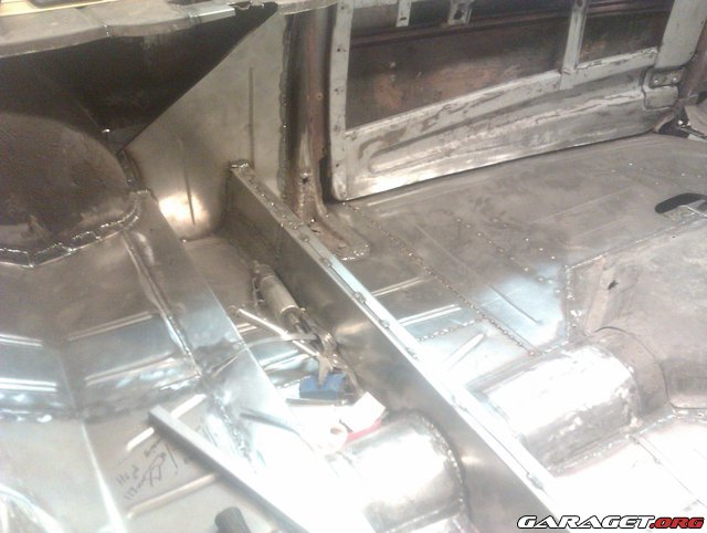

https://www1.garaget.org/gallery/images/158/157663/157663-d3f347a0a5d60ee3a2397c83a35bd574.jpg
vänster framgolv helt färdigt smile

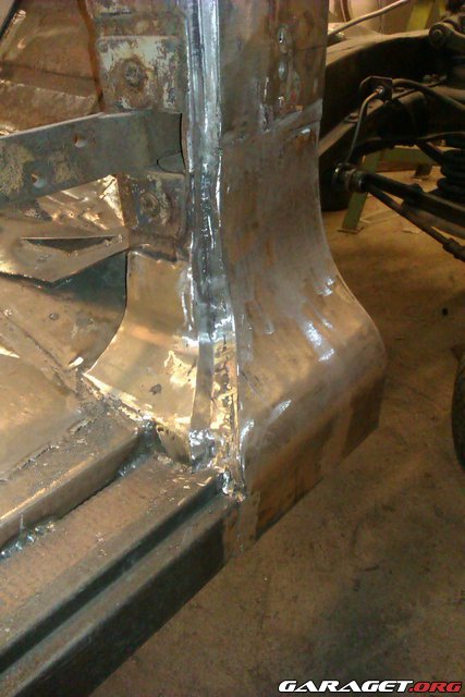

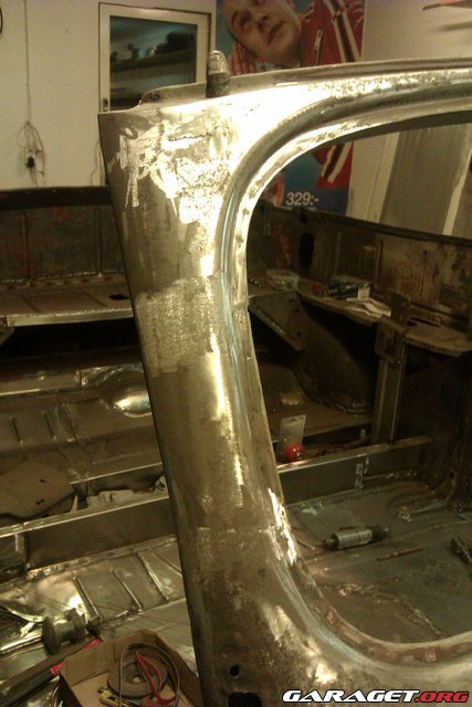

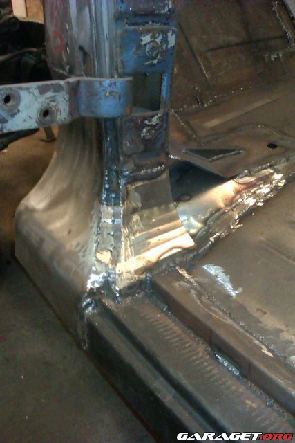

https://www1.garaget.org/gallery/images/158/157663/157663-e4a515348604483fdc29a9fd966edfac.jpg
botten på a-stolpe färdigt.

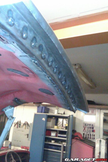

https://www1.garaget.org/gallery/images/158/157663/157663-1097dcae7b1b2088c0d985f1136ecf1a.jpg
rutram omsvetsat skarv till taksänkningen och lagat hörnet uppe i toppen smile

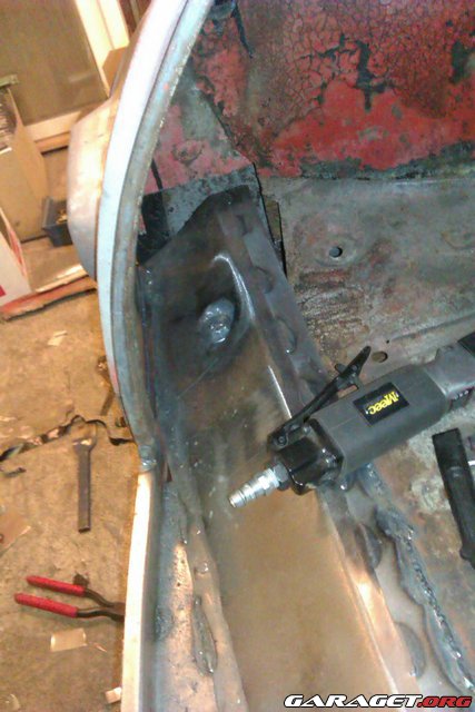

https://www1.garaget.org/gallery/images/158/157663/157663-b0b83899d1a8d35215ff5f3420a06b2c.jpg
karroserifäste a-stolpe vänster sida smile

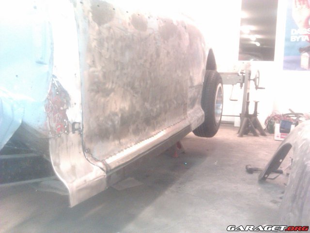

https://www1.garaget.org/gallery/images/158/157663/157663-49ef1ea399daebaee953822a0543a24e.jpg
kaross sida helsvetsad, ska slipas smile
https://www1.garaget.org/gallery/images/158/157663/157663-c8244f7c3f431e452008a08725d85589.jpg

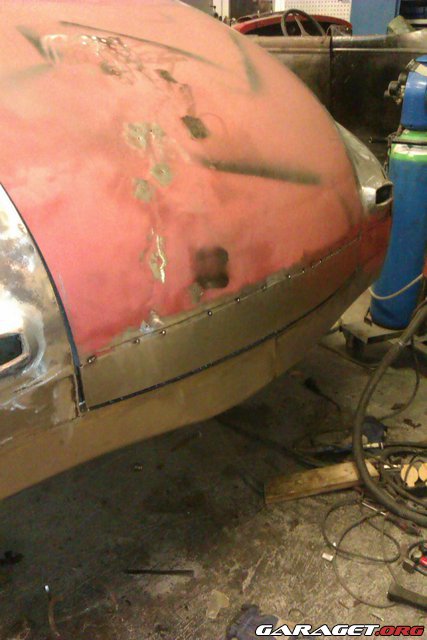

nu är golvet helt färdigt framtill, så har gett mig på bakdelen och bagaget på bilen detta är kämpigt!!!

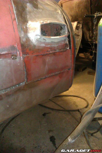

https://www1.garaget.org/gallery/images/158/157663/157663-e1b70b188a660253bb07b5851a42ddc9.jpg
byte av allt vad plåt heter under baklyse wink

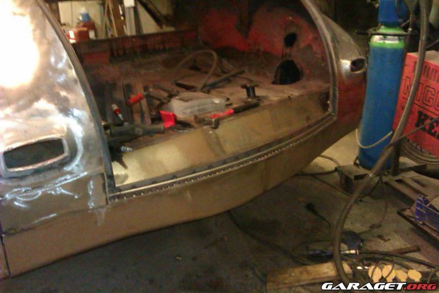

https://www1.garaget.org/gallery/images/158/157663/157663-d7ac0f1d09eec758aeefe6ca524e42ec.jpg
gjorde en helt ny balk i en 3-kantsform i bakänden av bagaget, ni kan skymta det försänkta karroserifästet.
https://www1.garaget.org/gallery/images/158/157663/157663-9964b9e7bca1a90fb8ec8f2a2ab380b7.jpg
och andra sidan wink

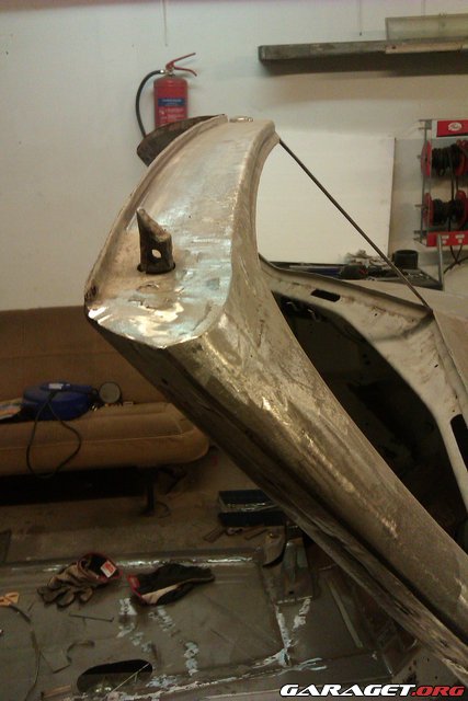

har även börjat laga upp den otroligt ruttna bagageluckan, fick börja med förstärningen nedtill smile

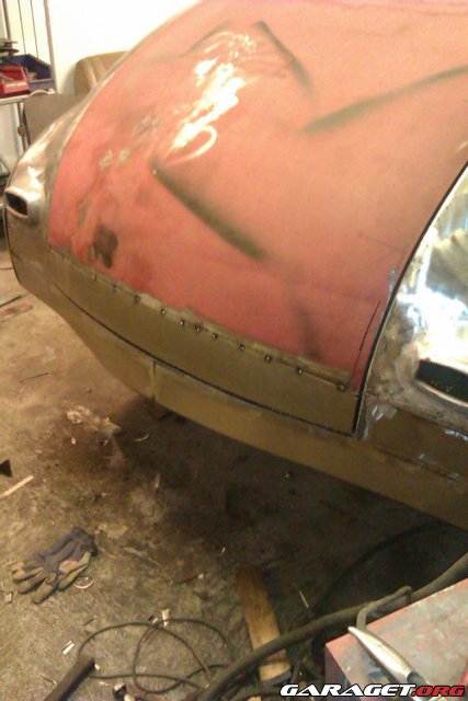

https://www1.garaget.org/gallery/images/158/157663/157663-4c8bbdf2e28ae5532a75dbd8fef2999a.jpg
https://www1.garaget.org/gallery/images/158/157663/157663-c082e8c51da331fdf96ffa1d27ab553c.jpg
formade till en plåt till nedre delen av bagageluckan, ska helsvetsas och riktas lite, men visst börjar den ta form? smile
