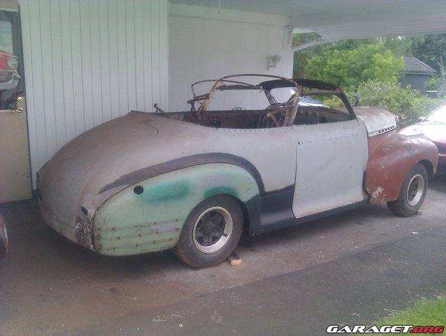

https://www1.garaget.org/gallery/images/158/157663/157663-ba2473ab5f8d14c1dc2430ba273bad47.jpg
såhär såg bilen ut då han fick hem den.

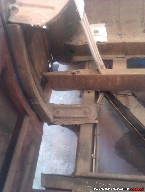

https://www1.garaget.org/gallery/images/158/157663/157663-5e096b32a1e295d0ed257a1a0be9ca83.jpg
såhär ser golvet ut, många bitar som saknas och dom som finns är väldigt rostangripna!

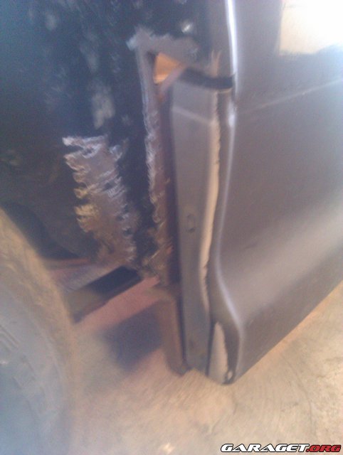

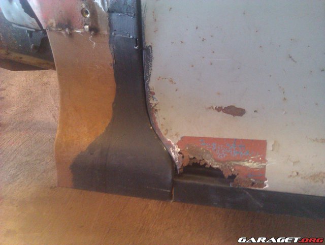

https://www1.garaget.org/gallery/images/158/157663/157663-d25a2ec175d8b0845de58545a12f1fae.jpg
nedre delen av dörr och en dålig economibit som måste snyggas till.

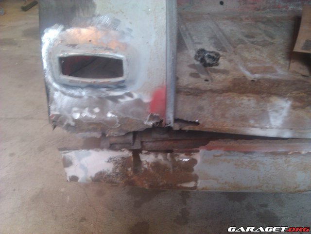

https://www1.garaget.org/gallery/images/158/157663/157663-2d2be5fdd3adecec476faaaaf4650c28.jpg
i bagaget mot baklyset.

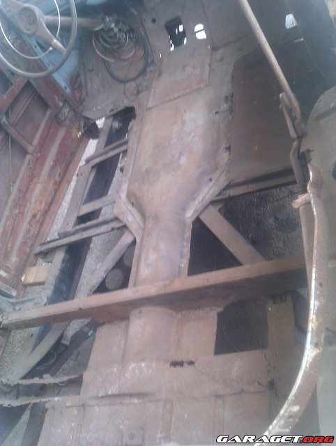

här ser ni en del av ''golvet'' bakom framsätet.

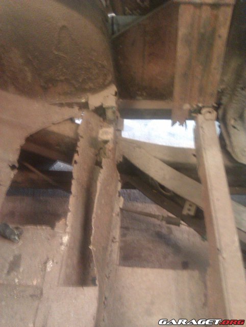

https://www1.garaget.org/gallery/images/158/157663/157663-e21e57ce3a265c15a57cfba5060d4f60.jpg
andra sidan bakom framsätet.

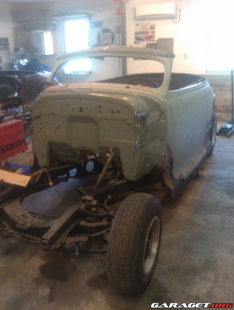

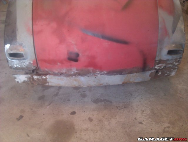

https://www1.garaget.org/gallery/images/158/157663/157663-e7e23e5dac168c5b65d8a68139c04a27.jpg
Fått in bilen i garaget, stripat den på front skärmar osv

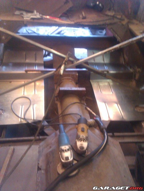

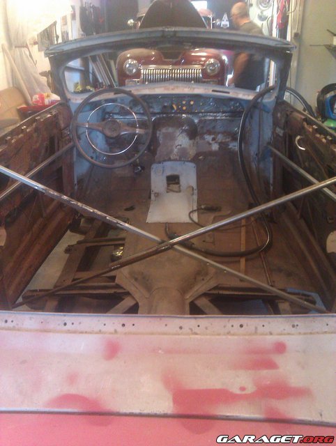

https://www1.garaget.org/gallery/images/158/157663/157663-5d4d324fa938368e6a62abc6ce61b3e5.jpg
Kryssat upp karossen i dörrar och mellan ''B-stolpar'' för att dörrspringor och dyligt ska hålla sin form.

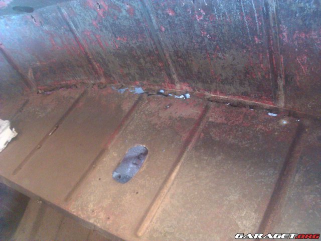

https://www1.garaget.org/gallery/images/158/157663/157663-e0f0d5cb2737a2faab152269e6d0c220.jpg
har börjat på en golvbit som ska hamna under baksätet, dock ej färdig på bilden.

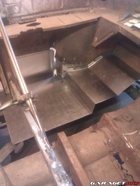

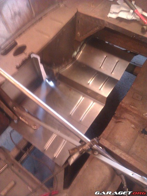

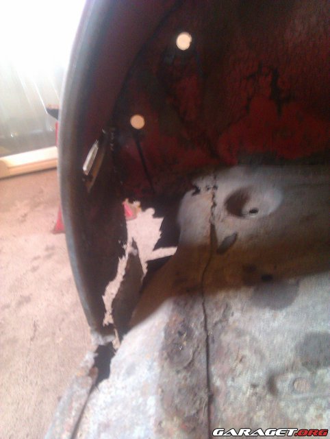

https://www1.garaget.org/gallery/images/158/157663/157663-d52b40a9c33deb0538a0cf5dad2ce6c3.jpg
lagat upp inneskärmen och börjat passa in golvbiten smile

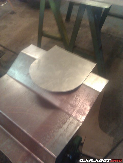

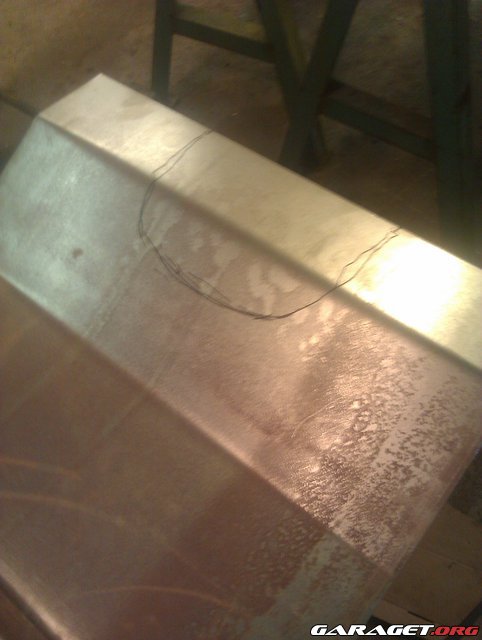

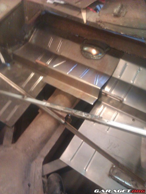

https://www1.garaget.org/gallery/images/158/157663/157663-c7e7fff1707965741ee557b0144d5c49.jpg
såhär blir rylorna
https://www1.garaget.org/gallery/images/158/157663/157663-1605716d859ba677d19560968050b493.jpg
punktat fast första golvbiten, ser helt okej ut smile
https://www1.garaget.org/gallery/images/158/157663/157663-3c3525d519620524a56f32582c4f9cc4.jpg
och där var nästa på plats, nu ska jag börja med mittenbiten, en riktig kluring med bakaxelklumpen tongue

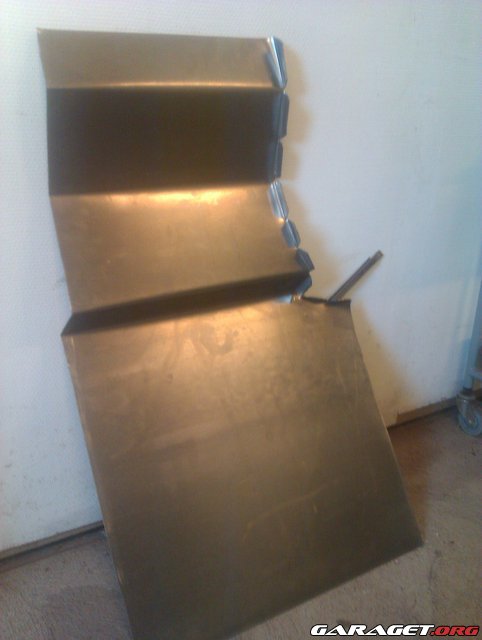

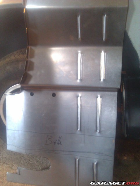

https://www1.garaget.org/gallery/images/158/157663/157663-857d6bf678cfd0353f7b34b546a5033f.jpg
bockat fram mittenbiten, men mycket jobb återstår...

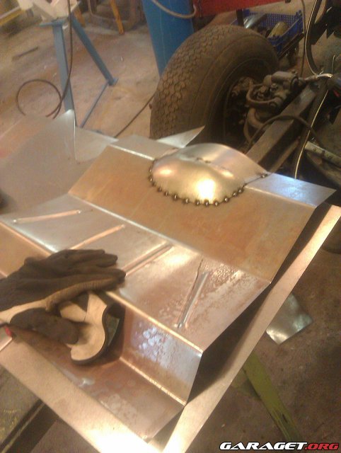

https://www1.garaget.org/gallery/images/158/157663/157663-44e9cfce74bf7fccd4a98c7b213cd40b.jpg
vad händer här då? wink
https://www1.garaget.org/gallery/images/158/157663/157663-2d62dfc0eb362a1ba4a1da18fcb9f3cb.jpg
efter mycket knackande och många svordommar såg den ut såhär big_smile
https://www1.garaget.org/gallery/images/158/157663/157663-2397d047bee0f80765e52a94bc5724a7.jpg
allt för idag, imorgon ska jag försöka svetsa fast skiten me smile och fortsätta med lite ny plåt!
