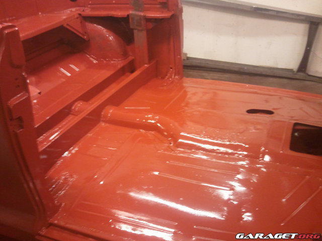

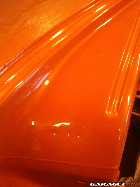

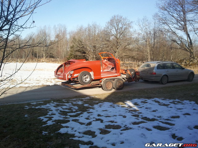

https://www1.garaget.org/gallery/images/158/157663/157663-99d6b2748c6ec4fab02919ae8e53bae6.jpg
Vill be om ursäkt för den olidliga fördröjningen har haft problem att föra över bilderna, men nu kommer en bamse uppdate big_smile
https://www1.garaget.org/gallery/images/158/157663/157663-288a89e2d2157655d5bb76a93b240eb7.jpg

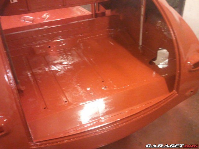

Har endast riktat upp den med glasfiberspackel och sen lagt ett bra lager med epoxigrund, använde mig av en högtrycks spruta.

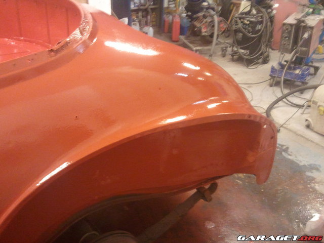

https://www1.garaget.org/gallery/images/158/157663/157663-48566b297a0b5e82d51a52e2ca3ddd18.jpg
https://www1.garaget.org/gallery/images/158/157663/157663-ba25b65023b47182e64d20ef580a7822.jpg
in i alla skrymslen!
https://www1.garaget.org/gallery/images/158/157663/157663-e3899539f52d48f3c2ce55e8429bdcec.jpg
kul å se bilens former i de blanka innan färgen härdat smile

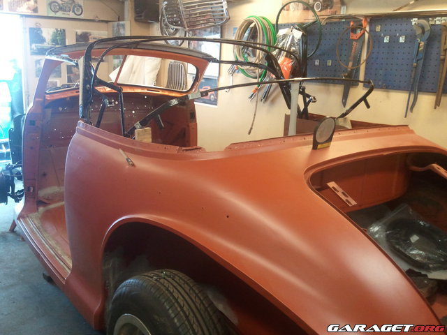

https://www1.garaget.org/gallery/images/158/157663/157663-21871e6cb89d18dfdbaabb4b8fbaf832.jpg
https://www1.garaget.org/gallery/images/158/157663/157663-7f59747debe1cc3b2a73f88d29d5a997.jpg

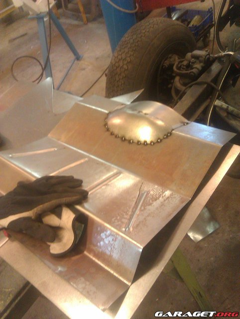

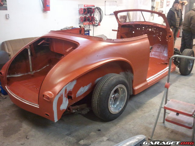

lite helhetsbild på de nya golvet, ser ganska ok ut med lite färg smile

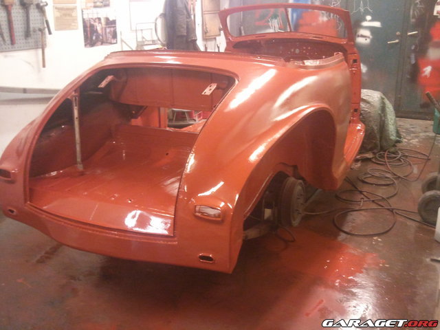

https://www1.garaget.org/gallery/images/158/157663/157663-f36e05cf0a4cc8a810e1bfac2447d79a.jpg

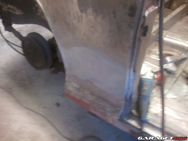

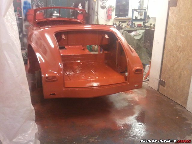

Nu har färgen härdat och bilen är kittad överallt både under och inuti smile

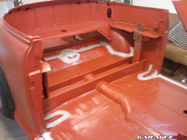

https://www1.garaget.org/gallery/images/158/157663/157663-594eb43da268365ddadfa17ba0bc3514.jpg
Inuti.

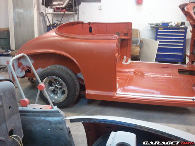

https://www1.garaget.org/gallery/images/158/157663/157663-af3c561931669ab98b0ea7050ace49e4.jpg
Gött stuk!

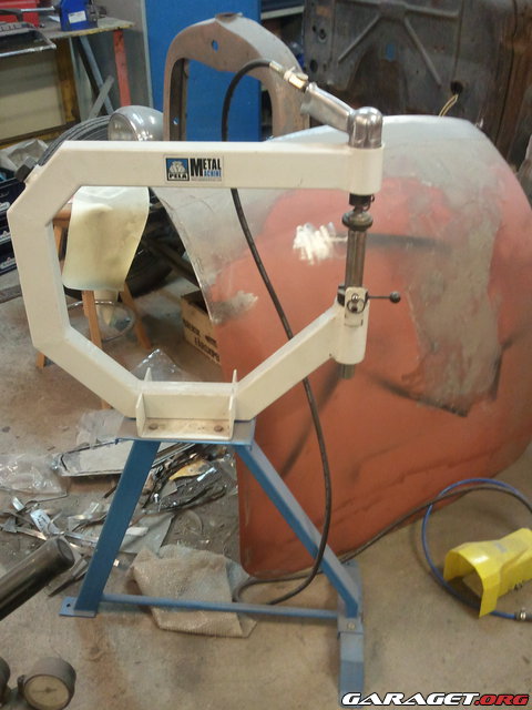

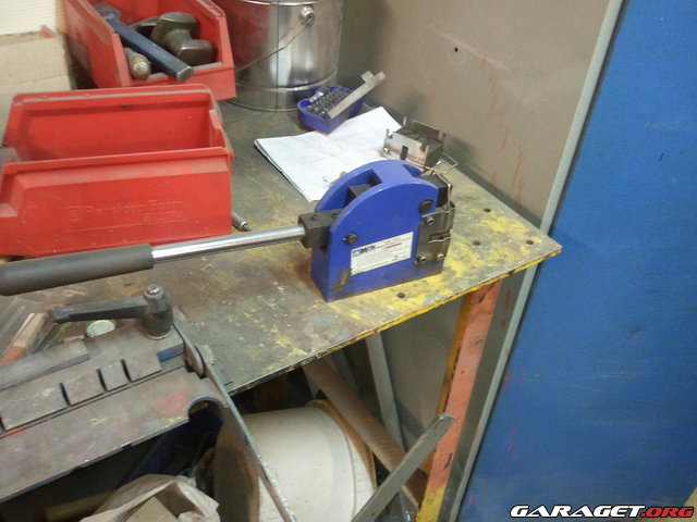

Här kommer lite bilder på dem verktyg som jag använt under projektet, min Krymp/ sträck maskin smile

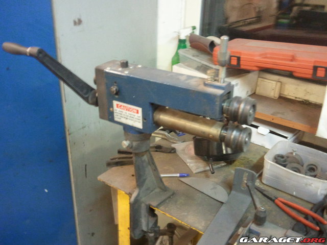

min vals, den som gjort alla snygga rylor i golvet wink

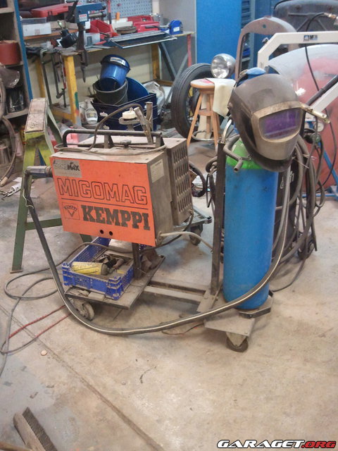

Pappas Kempi svets som tjänstgjort i garaget i 20 år, FRUKTASVÄRT bra!

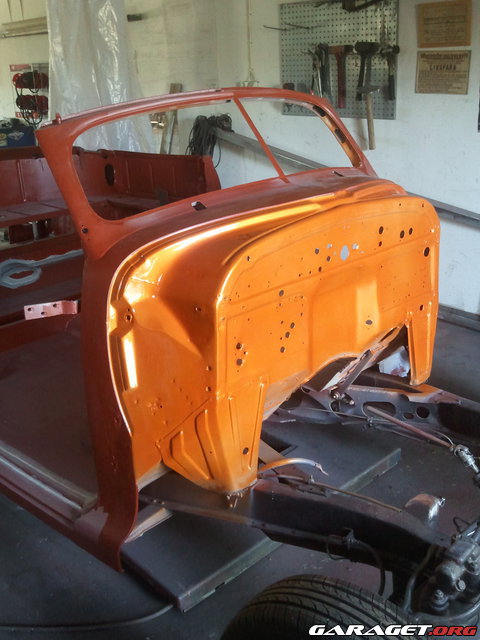

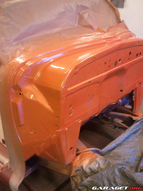

Innan jag levererar bilen till farbror Lennart så ska jag måna torpedväggen så han kan lägga i motor innan bilen hel lackas smile
https://www1.garaget.org/gallery/images/158/157663/157663-fab0fee1aaa4e81c22eec8bc7c302ae0.jpg

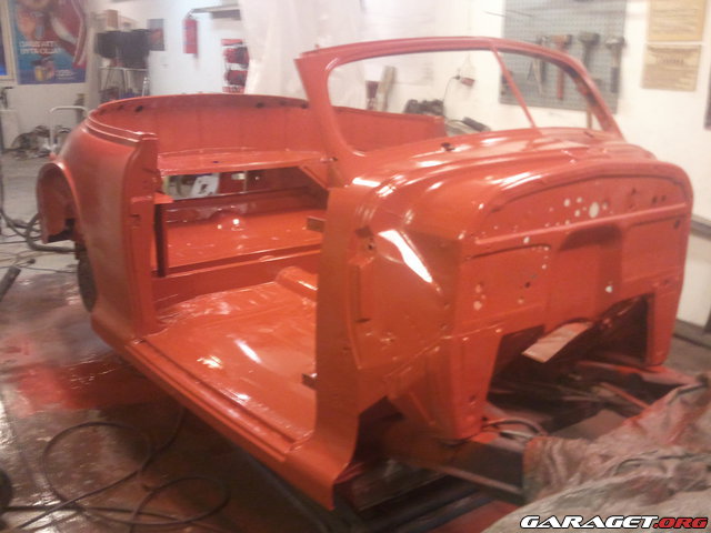

lamboghini orange!
https://www1.garaget.org/gallery/images/158/157663/157663-4d1230f840fd45943bf9eea014ed3f63.jpg
avmaskerad redo för leverans!
https://www1.garaget.org/gallery/images/158/157663/157663-cda5103189545e5b8d4ef64936abbf1e.jpg
Hej då bilen! nu är de upp till farbror Lennart! jag ska försöka lägga upp lite bilder på hans fortsatta arbete så ni får se vad som händer med bilen, men mitt arbete är färdigt! tack för alla komentarer och all uppmuntran big_smile

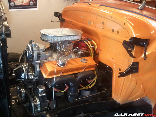

Nu är de dags för en liten smygkik på vad som pågår i Lennarts garage big_smile
https://www1.garaget.org/gallery/images/158/157663/157663-cc69b3fc7e34a325a9c09cc271246da1.jpg
Motor, växellåda och kylare har hittat ner mellan ramskenorna smile

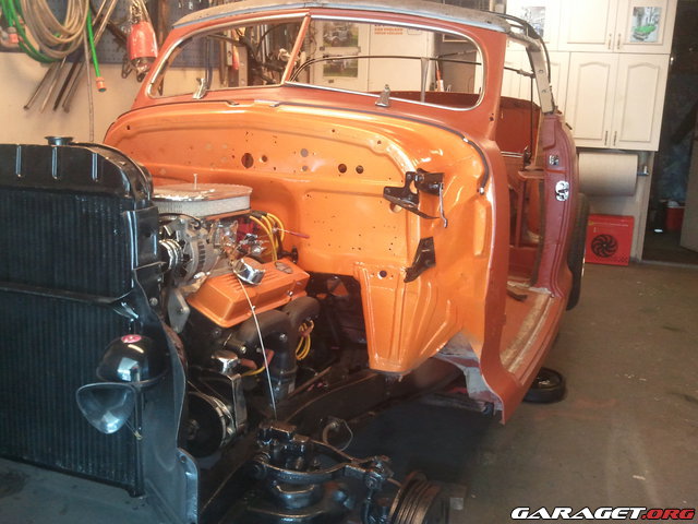

https://www1.garaget.org/gallery/images/158/157663/157663-8175b6a164e95a73bd2b43c43aaddf81.jpg
Han har även börjat prova in cab ställningen vilket är lite klurigt då bilen är taksänkt tongue
