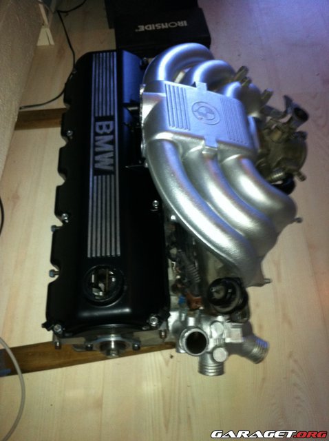

Ni kan få en liten bild på hur toppen kommer att bli smile
väntar just nu på delar hos schmiedmann så jag sedan kan besiktiga bilen. och sedan BYTA MOTOR !!! big_smile
