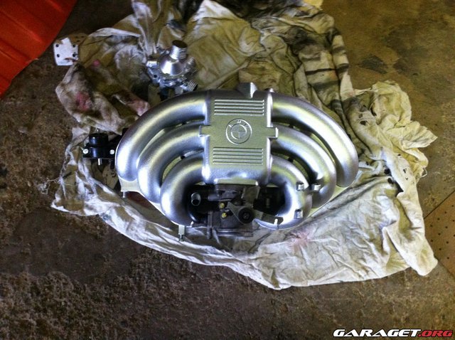

Update !
Idag har jag tillbringat en del tid i garaget, dagen började med att jag körde till biltema för att handla en ventilbåge, sedan hem för att demontera den ena toppen, gick väl sisådär då biltemas ventilbåge är felkonstruerad.
har även lackerat insuget, blev riktigt bra smile, försökte mig på ventilkåpan, men det ska göras om då jag inte blev riktigt nöjd med resultatet, ! nåja, låter bilderna tala för sig själva:)

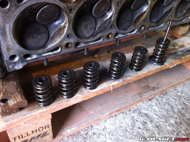

fjädrarna.
https://www1.garaget.org/gallery/images/123/122519/122519-e18fafac438e06b011987862ca326b54.jpg

insuget nylackerat. smile
https://www1.garaget.org/gallery/images/123/122519/122519-080bc1a28ce4401ab3e23657f8d17e12.jpg

Fan så fint, slipade du bara ner insuget sen spruta på? smile
Lowlife
809 Inlägg
19 februari 2013
#147
Tvättade det noga som f*n och slipade lite nätt så färgen fäster bättre smile

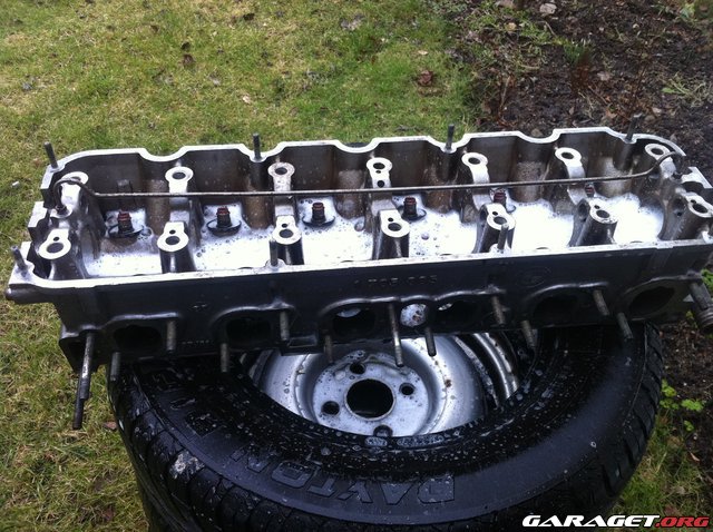

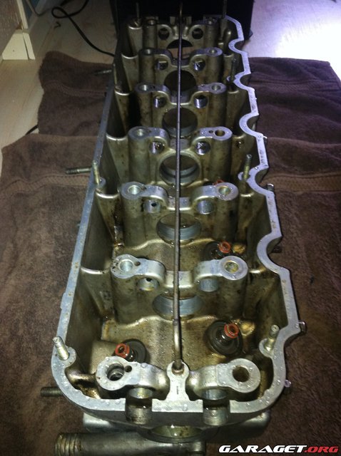

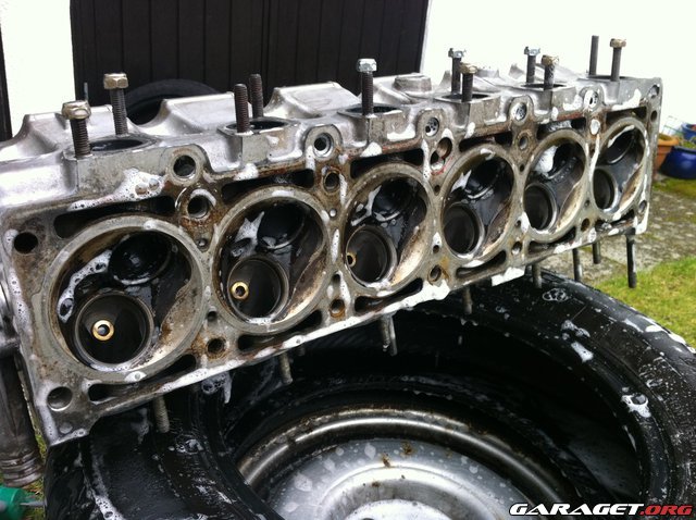

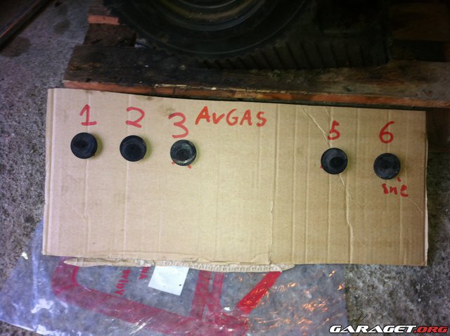

har idag varit lite mer ute i garaget, och demonterat klart toppen som skall användas och tvättat den.

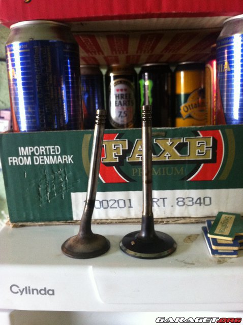

sedan ska där i nya ventiltätningar och andra ventiler då dessa va rejält krökta (se bild). tongue.
låter bilderna tala för sig själva idag med. .)
avgasventil vs insugsventil.
https://www1.garaget.org/gallery/images/123/122519/122519-cadbd09aa1849dcca8438a61624de1a5.jpg
toppen påbörjad tvättning smile
https://www1.garaget.org/gallery/images/123/122519/122519-1b460423ad2e73a009ebcb15ee68ade0.jpg
lite bättre blir det ju !
https://www1.garaget.org/gallery/images/123/122519/122519-0f65e231f5151a062414c951d2071b75.jpg
toppen avspolad och nu inomhus i värmen smile

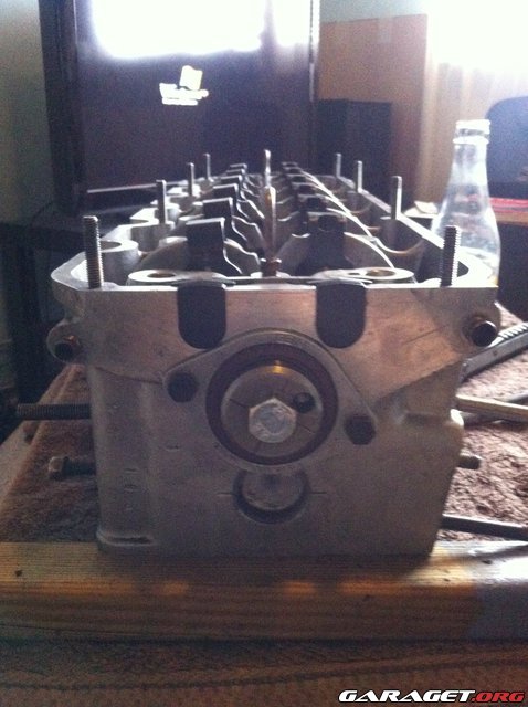

Har börjat så smått montera ihop toppen igen smile, inte hunnit så långt mer än satt i några ventiler
har även varit och bytt till 4 nya däck till e30n, och nästa vecka ska jag åka hem till Ewald, "M4rq5 här på garget.org" och låna hans lift, så jag kan byta styrväxeln ! efter det blir det att besiktiga e30in smile

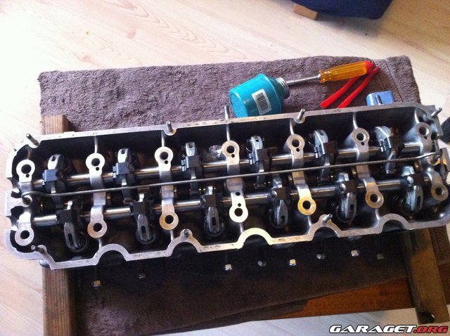

update !, nuså smile, Toppen är FÄRDIG big_smile..bara att vänta in sommaren nu smile  låter bilderna tala för sig själva !
vippaxlarna åker i smile
https://www1.garaget.org/gallery/images/123/122519/122519-82df667f63ec3c43aad40ccd67c64ff2.jpg
alla vippor och axlarna i smile
https://www1.garaget.org/gallery/images/123/122519/122519-f33c034ca44f3f84c51ce8311f6d67bd.jpg
https://www1.garaget.org/gallery/images/123/122519/122519-2909062824cdae88411204771e95bac9.jpg
blir en runda till trelleborg i morgon och byta styrväxeln smile!
allt för denna gången smile
