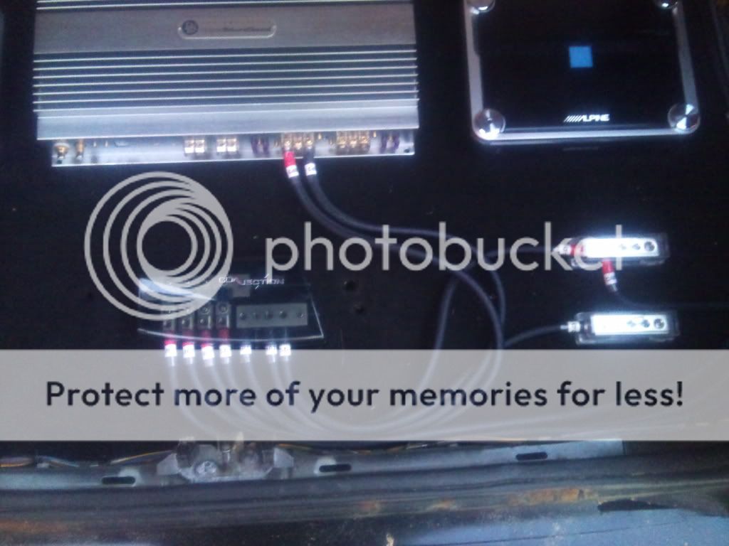

Jag använder samma distributionsblock som dig (Hollywood HPD04)
Dock används dom bara till småförbrukare som processor, lysdioder mm.
Men länkar en bild hur jag gör i min skuff så du kanske får ett hum om hur jag menar.
http://i432.photobucket.com/albums/qq50/Noiseprojekt/2012-08-03211632.jpg
Dom 3 hålen på sidorna om säkringsblocket är till matning ifrån främre batteriet, batteriet i skuffen och minuskabeln.
Så tänk dig att du kopplar in pluskabeln ifrån batteriet in i ena distributionsblocket (max 50mm2 på kortsidorna och 3st 21mm2 på långsidan)
Sen drar du en pluskabel därifrån till varje slutsteg.
Sen gör du samma sak med minuskabeln, men tänk på att hålla alla kablar så korta som möjligt.
Men ha lite slack på kabeln så dom inte är spända!

Du skriver att de ska hållas så kort som möjligt, men visar en bild där du har tagit till bra med längden!
Ja det är helt riktigt att jag tagit till men bilden är tagen under provspelning då det fattas en del på bilden såsom "stegrack" mm..
Det är långt ifrån klart på bilden.
Bygget är tänkt att tävla i EMMA Rookie, då måste även vara snyggt dragna kablar mm.
