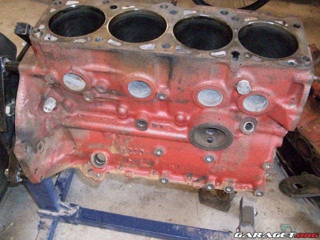

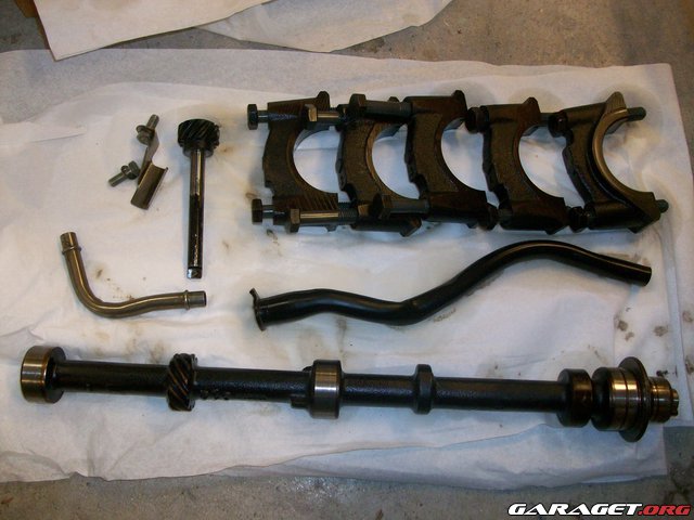

https://www1.garaget.org/gallery/images/149/148762/148762-c6a654f0b6fdb17e9e76c7f14fa348d1.jpg
blocket hemma från industritvätten

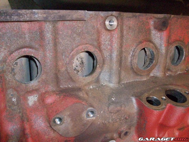

knacka bort frostpluggarna
https://www1.garaget.org/gallery/images/149/148762/148762-4330e88a359c788cd02b2591515b8dc6.jpg

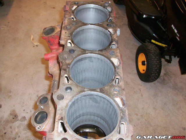

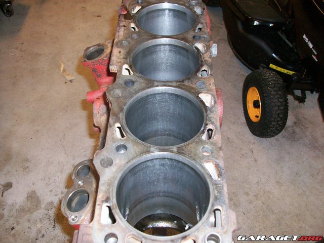

hona ur cylindrarna
https://www1.garaget.org/gallery/images/149/148762/148762-03b19e2b592bc49791575cd56014ed3f.jpg
torka av allt slipdam med avfettning och sen smorde ja in cylinder loppen med olja så dom inte rostar smile

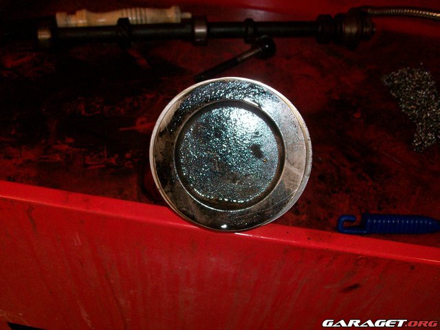

https://www1.garaget.org/gallery/images/149/148762/148762-ab4aef97aecbfb269ad026e7bc7e4613.jpg

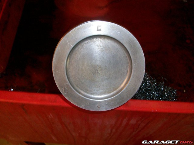

kolv före
https://www1.garaget.org/gallery/images/149/148762/148762-9749fe208e620096b027ab89bfe772c2.jpg
kolv efter, vart som nya smile

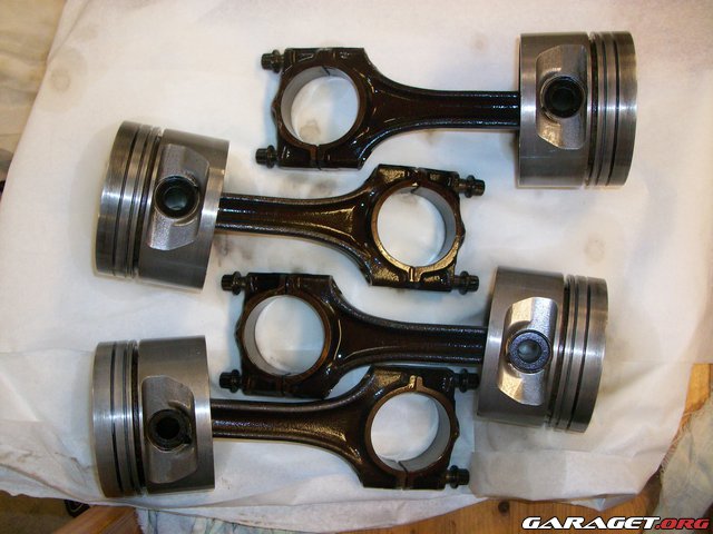

https://www1.garaget.org/gallery/images/149/148762/148762-4530790afe1d4fc61d988c8640fb8540.jpg
alla kolvarna och stakarna tvättade och klara smile

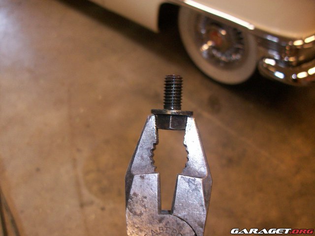

https://www1.garaget.org/gallery/images/149/148762/148762-0f262d00a6b6941dc3a812e6150dfdce.jpg

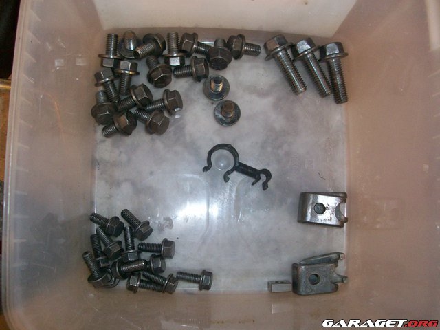

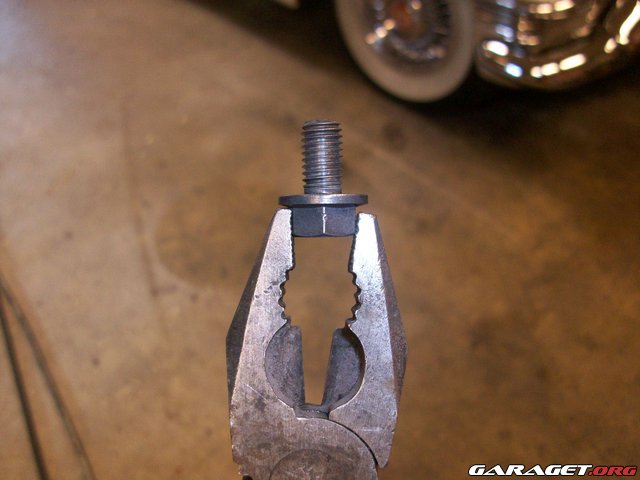

gjorde rent massa bultar och muttrar före
https://www1.garaget.org/gallery/images/149/148762/148762-2c3a5365006d0d210c5186a97e2dce7b.jpg
efter

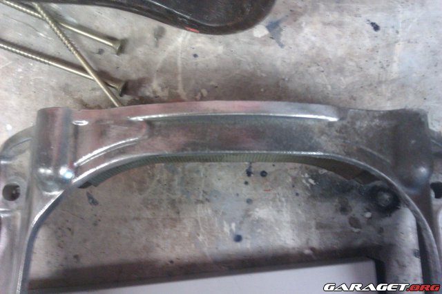

slipa av växellådsfästet halva klar

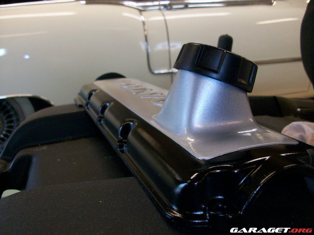

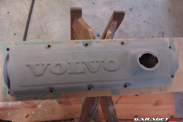

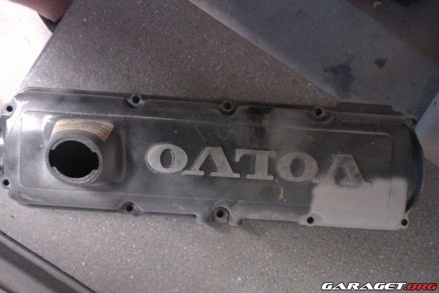

börja blästra ventilkåpan
https://www1.garaget.org/gallery/images/149/148762/148762-f262dc162e0dab81cd8c0799738472bf.jpg
färdig blästrad

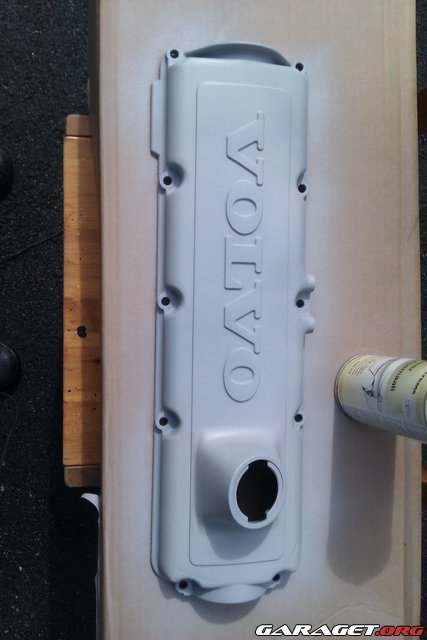

https://www1.garaget.org/gallery/images/149/148762/148762-cd7940f2b6d173a12dcdf5b83bb58755.jpg
grundad
https://www1.garaget.org/gallery/images/149/148762/148762-eca59159b36763ebacf3514fad21937a.jpg

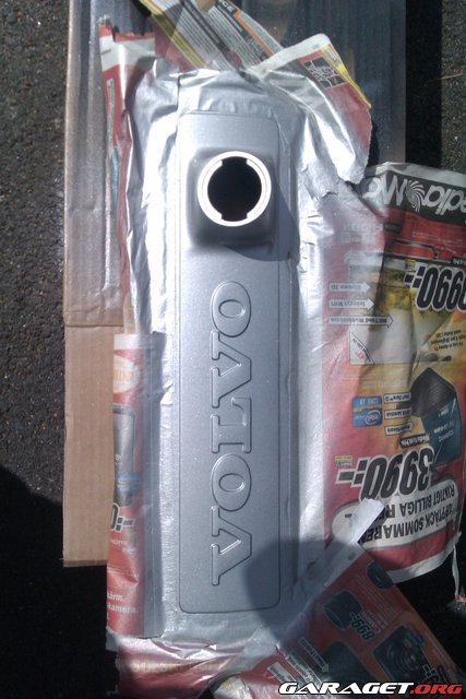

lacka den sen svart ( har ingen bild på det) sen maskera ja det i mitten och lacka silver metallic
https://www1.garaget.org/gallery/images/149/148762/148762-4adae15a3d734d9cf41344f215ab2cdf.jpg
av med maskeringen och på med ett par lager klarlack och ny lackat lock så vart det fint

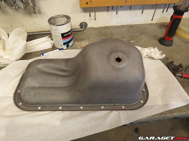

https://www1.garaget.org/gallery/images/149/148762/148762-a8d49a557188c3985ddeccdb42070b51.jpg

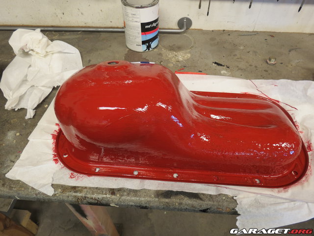

oljetråget blästrat
https://www1.garaget.org/gallery/images/149/148762/148762-bc6aedebb423b031c3f742c38e112d29.jpg
oljetråget målat med mekonomens röda motorfärg, la på 3 lager

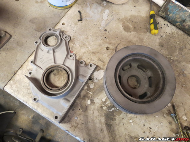

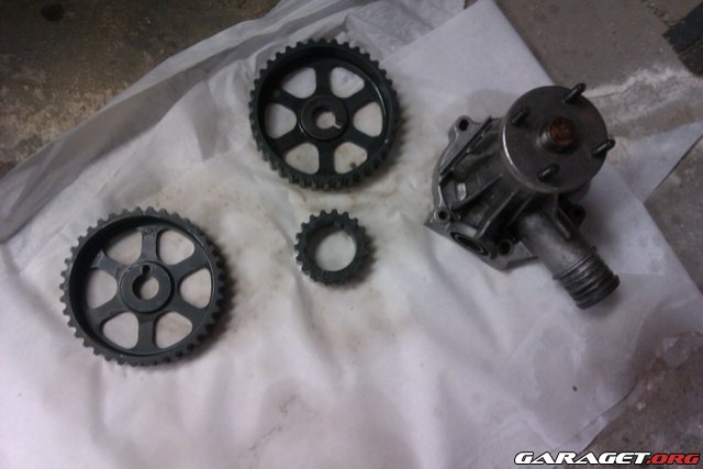

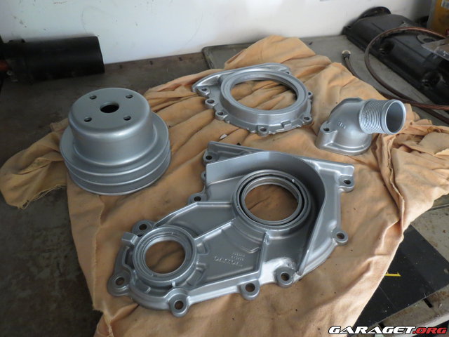

mer blästrade delar

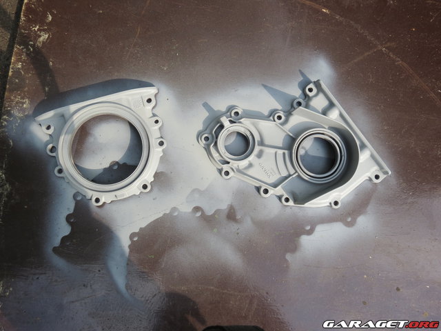

https://www1.garaget.org/gallery/images/149/148762/148762-671ad5e304a3ecf3a4692b097c92d8cc.jpg
grundade
https://www1.garaget.org/gallery/images/149/148762/148762-5a7e8a4ac0da8e12230ec76de477341c.jpg
remhjulet lackat
https://www1.garaget.org/gallery/images/149/148762/148762-5ae3bc69f2f32c55a87edee30800ed31.jpg
lackade och klara för montering

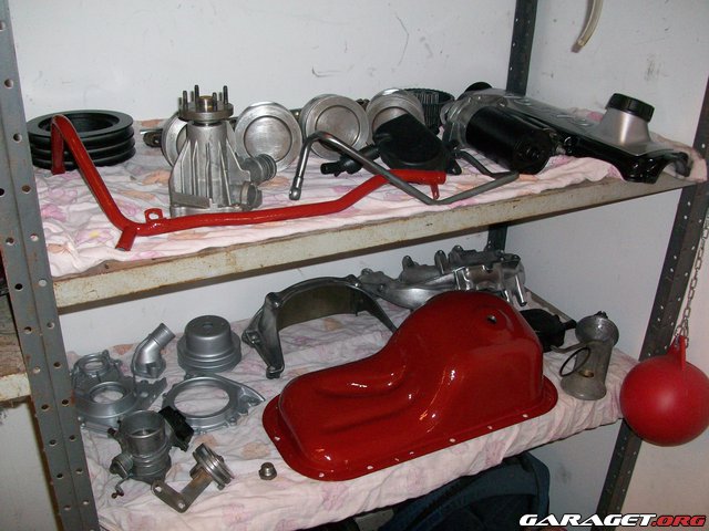

https://www1.garaget.org/gallery/images/149/148762/148762-0a4e5f25b41dc84f0a3eb26a6f47dbfb.jpg
delar som är klara och färdiga för montering
och så långt har ja kommit för tillfället smile nästa steg är att skaffa nya lager, packningar, kolvringar, frostpluggar mm smile

Ska du köra me gamla kolvar o de ??
249 Inlägg
10 augusti 2012
ja det kommer ja göra,

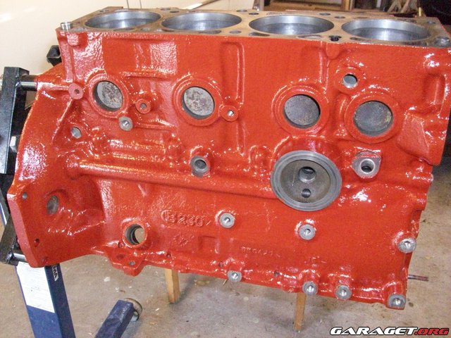

11 augusti 2012

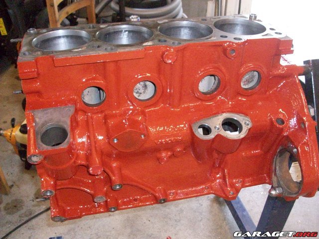

idag var ja i garaget och fixa lite med motorn smile

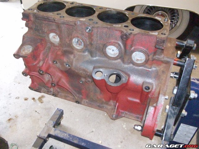

https://www1.garaget.org/gallery/images/149/148762/148762-e8678a40991a50cefaad8cc8036d2042.jpg
ja börja med att måla klart blocket, 3 lager färg vart bra
https://www1.garaget.org/gallery/images/149/148762/148762-db289c60afcc042ba0eedac75502bbe4.jpg
andra sidan smile
https://www1.garaget.org/gallery/images/149/148762/148762-635925d3f9f029d63630d76e15b40b18.jpg

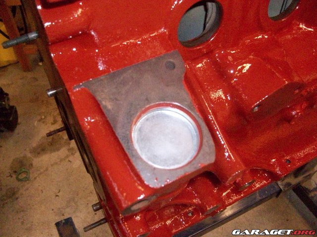

sen när färgen va damtorr så knacka ja i min nya hattplugg smile
https://www1.garaget.org/gallery/images/149/148762/148762-6016698f33b62ccbc3702a4d21f3bd87.jpg
sen knacka ja i frostpluggarna
https://www1.garaget.org/gallery/images/149/148762/148762-08cad6eaf761e133051bf7bf50d8e623.jpg

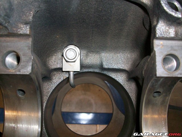

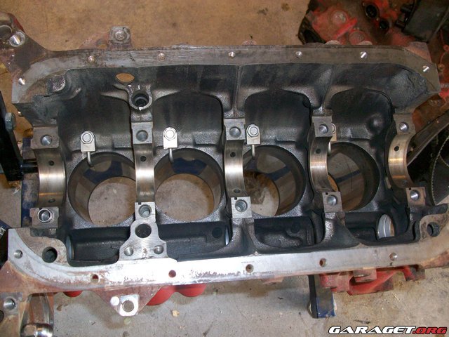

andra sidan med frostpluggar, och här syns även oljereturen smile
https://www1.garaget.org/gallery/images/149/148762/148762-823f7f1e031e607fdde3ce81ab952733.jpg
bättre bild på oljereturen

Måste fråga, vad gör frostpluggarna för nytta?

Skulle vattnet frysa i blocket går i regel pluggarna istället för hela blocket, Ursprungligen är det hål efter gjutningen av blocket!
