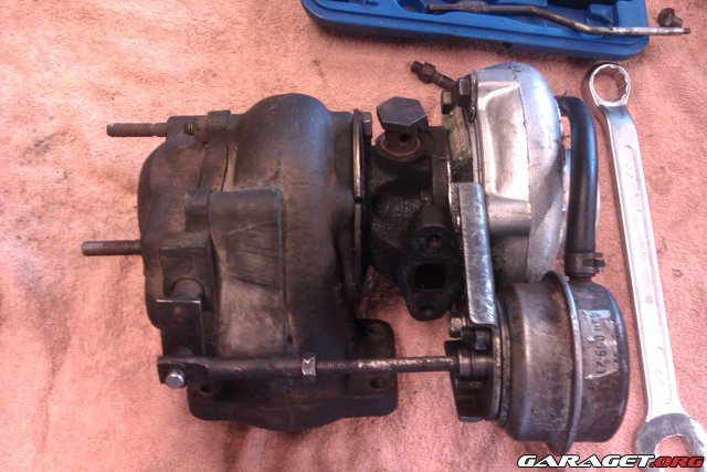

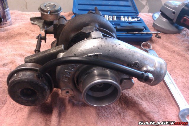

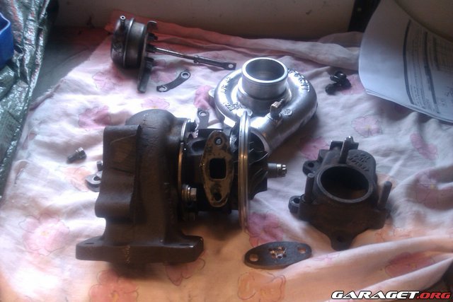

har inte hänt så mycket men kan ju släng upp två bilder på turbon som ska användas, det är en garrett turbo ingen aning om vad det är för modell men kompressor huset är lika stort som en 16t turbo men avgas huset är större än på en 16t, någon som har någon gissning på vad det kan vara för någon ? smile
https://www1.garaget.org/gallery/images/149/148762/148762-ac51548e57c52b33c0fe6b4d5faac529.jpg
töörbo
https://www1.garaget.org/gallery/images/149/148762/148762-ded59518235a91d3e387457e79dfc0bf.jpg
töörbo

Kika den gröna ID brickan på turbon då ser du vad det är för modell:P
aah har gjort det det står tb6303 tror ja det va tongue

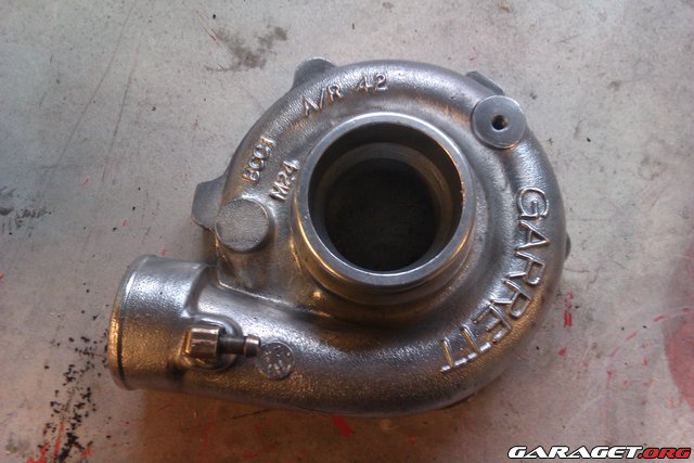

idag va ja i garaget och pilla lite på turbon
https://www1.garaget.org/gallery/images/149/148762/148762-e9f167e2a2661ecfe240df8b2e1a2e65.jpg

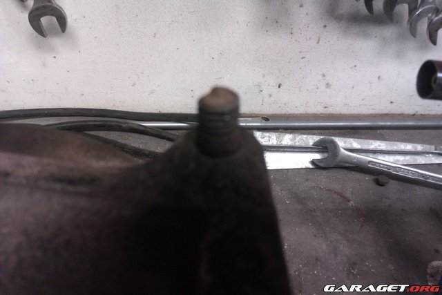

börja med att plocka isär turbon för att göra rent och ta ut en avdragen bult
https://www1.garaget.org/gallery/images/149/148762/148762-26d4bc1b3a16541b04de41b3c6c1939b.jpg
dålig bild men här är bulten som gått av, ja svetsa fast en bult på den avdragna bulten, brände på som fan med svetsen för att få en stark svets + att man får med värmen ner i den avdragna bulten också smile
https://www1.garaget.org/gallery/images/149/148762/148762-fc5fc304298b03f908546d718dc4356c.jpg
efter det så tvätta ja av kompressor huset smile
https://www1.garaget.org/gallery/images/149/148762/148762-e6b5e8708f9b61a46cae989e7953df39.jpg

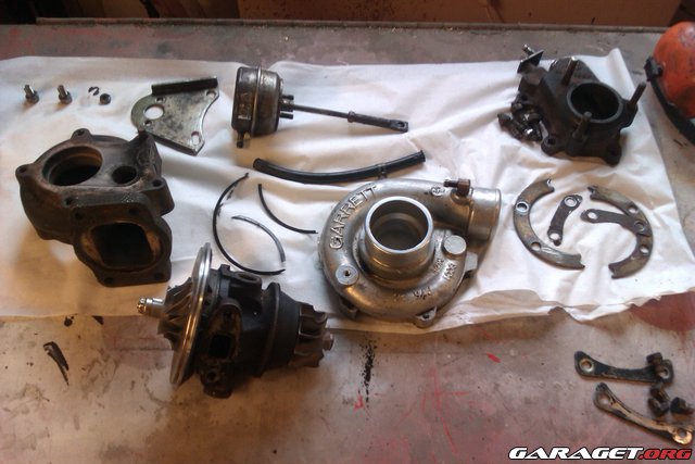

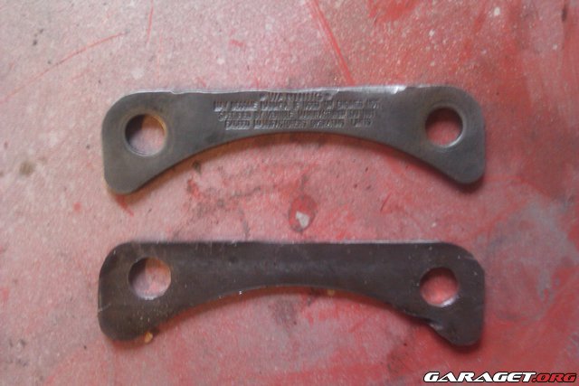

ett av fästena som håller ihop kompressor huset va borta så ja tillverka ett eget, mitt är den understa, vart bra som fan smile
https://www1.garaget.org/gallery/images/149/148762/148762-866ab7b25f68bddcfe76d578b09600dd.jpg

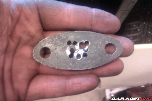

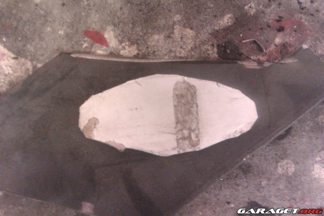

sen fanns det ingen flens till olje returen och orka inte köpa en ny, så tillverka en själv, här är en mall
https://www1.garaget.org/gallery/images/149/148762/148762-6120297a401a4980e781736ca7e6c131.jpg
här har ja skärt ut flänsen och borrat hål för bulten och sen påbörja ja hålet till själva returen smile men han inte klart tongue
https://www1.garaget.org/gallery/images/149/148762/148762-9d3f1da17bc3a01781eef1f1f0e9c245.jpg
delvis ihop plockad, måste löpa lite bult sen är turbon klar smile
sen kommer ju pengar på fredag, så ska handla oljepump och kolvringar då big_smile sen ska ja på kryssning lördag till söndag kommer hem på söndag efter middag så på söndag kväll blir det att smälla ihop blocket big_smile
Senast redigerat av Fnul (22 augusti 2012)

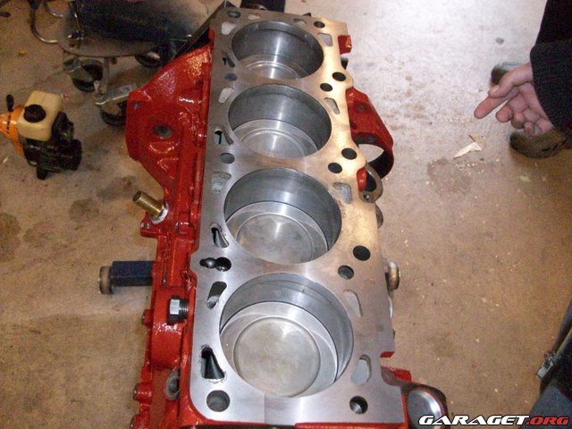

tycker ni har väntar tillräckligt länge på en uppdate nu, så ja drar fram något ut fickan och då menar ja inte picken smile men däremot har ja skruvat ihop botten delen smile började dagen med att åka och köpa ny olje pump och nya kolvringar samt ny olja sen va det bara att börja smile här kommer bilder
https://www1.garaget.org/gallery/images/149/148762/148762-d5eb0dbb9a426e106364cf89ca27f19a.jpg
dålig bild men ja börja med att skruva dit oljekylnings munstyckena till kolvarna

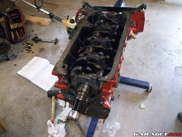

https://www1.garaget.org/gallery/images/149/148762/148762-dc27232c6dbadff746c4201e51200ecc.jpg
sen la ja i nya ramlager, ingen olja där lagerna ska sitta men massa olja mellan lager och vevaxel smile
https://www1.garaget.org/gallery/images/149/148762/148762-64ff40983e3d7e8f0e48099c44d41413.jpg
nya lager på överfallen smile
https://www1.garaget.org/gallery/images/149/148762/148762-7824d68d3f6b20cc6f94b9ad4603e399.jpg
la i veven som ja dränkte med olja smile

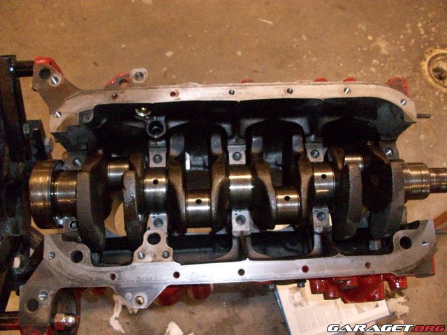

https://www1.garaget.org/gallery/images/149/148762/148762-f9eaadddff2cd55f924a29a2ce10c57d.jpg
överfallen på plats och moment dragna, och snurrar gjorde det också så det vad ju en jävla tur big_smile

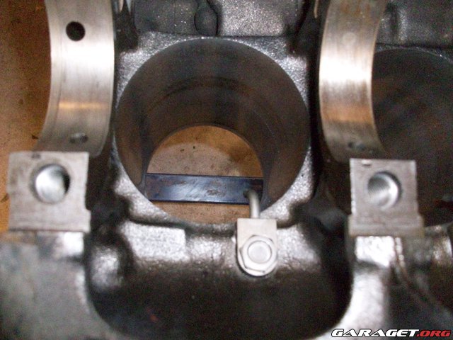

https://www1.garaget.org/gallery/images/149/148762/148762-4c139cfce9a915a9b91cb91e033ad3a8.jpg

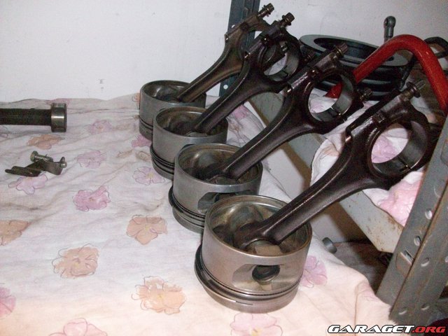

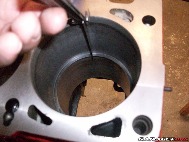

sen va det dax att mäta kolvrings glappen, det får inte vara mindre än 0,35 mm och inte större än 0,55 smile fick i 0,45 på mina så ja klara mig utan att bearbeta något smile
https://www1.garaget.org/gallery/images/149/148762/148762-9856bad0dcd196ed392566b4e0192bbf.jpg
nya kolvringar på plats
https://www1.garaget.org/gallery/images/149/148762/148762-9a7fe3ba0b54b667a91671086c513660.jpg

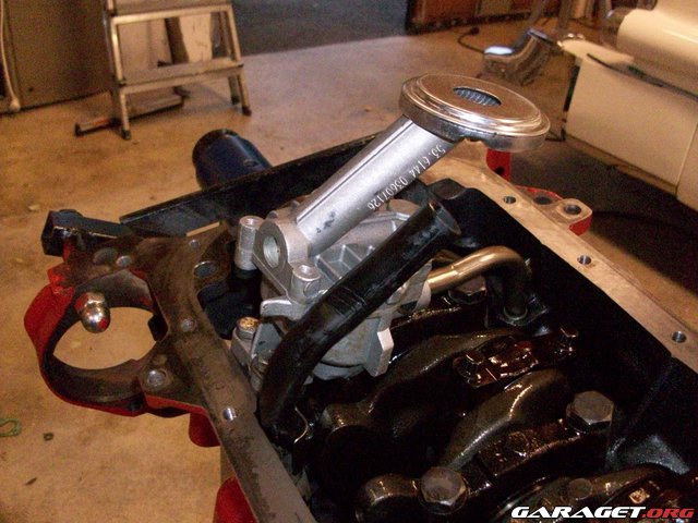

satte i nya oljepumpen med nya gummitätningar i röret mellan pump och blocket och slangen till vevhusventelationen smile
https://www1.garaget.org/gallery/images/149/148762/148762-9cf25520504fca408e556524db91e4ab.jpg

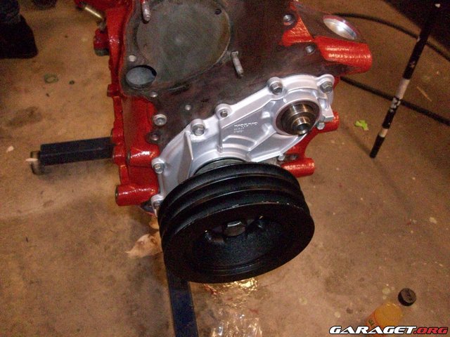

https://www1.garaget.org/gallery/images/149/148762/148762-e5e794dcc83195020324e3cca0ffeeb1.jpg

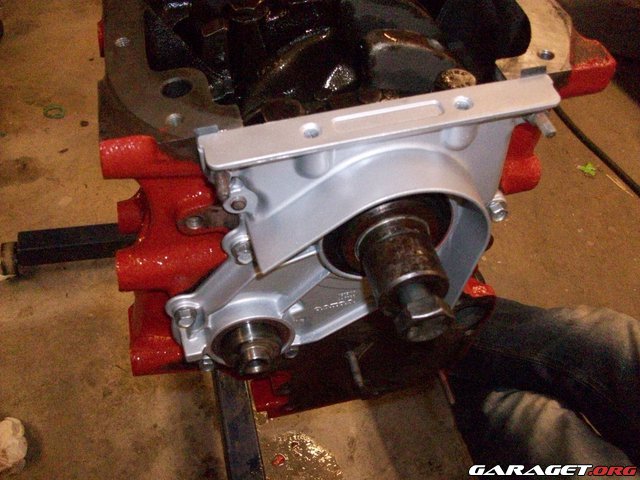

remhjul och det andra brötet på plats
https://www1.garaget.org/gallery/images/149/148762/148762-675773a71557ac004bfb40d061231b54.jpg

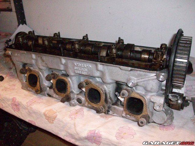

köpte även en fräsch 531 topp idag smile
det va allt för den här gången, blocket är klart så nästa steg är toppen smile
