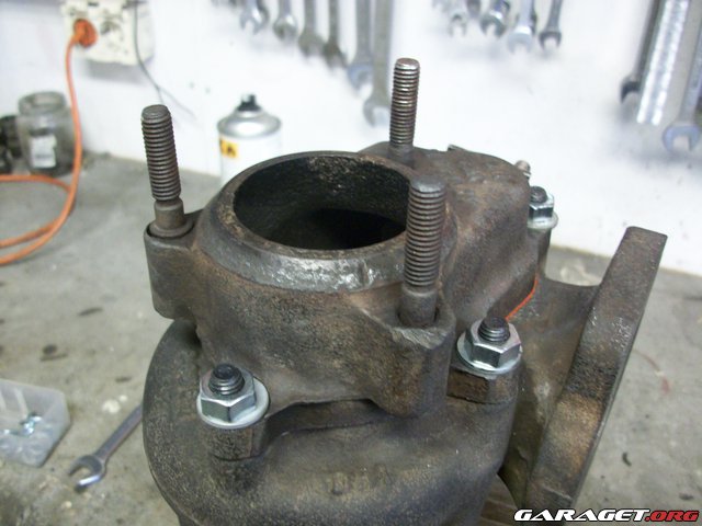

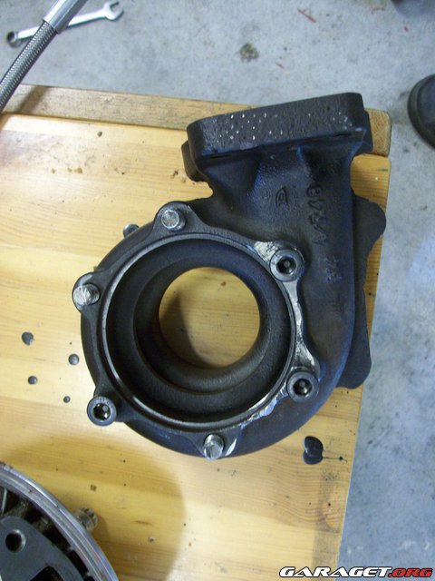

fick tillbaka avgas huset, där det sitter insexbultar har en kompis fixat nya gängor smile
https://www1.garaget.org/gallery/images/149/148762/148762-af471d0fb694a8f083b28e0e224138a0.jpg

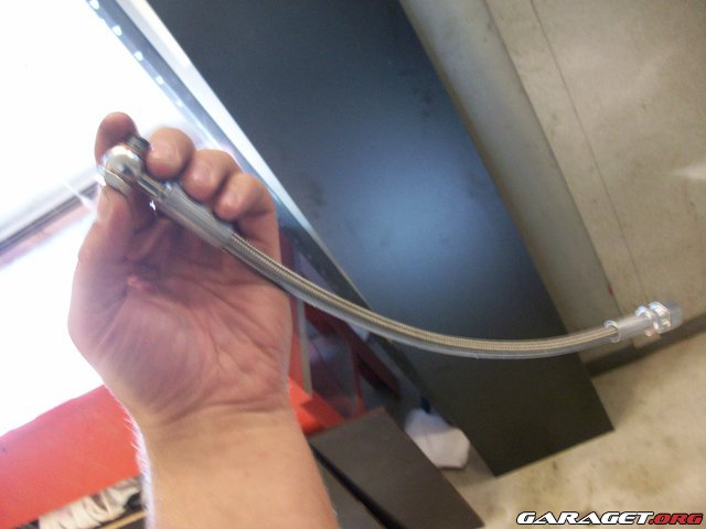

sen va ja iväg till hydroscand som pressa en olje matningsslang till mig smile
https://www1.garaget.org/gallery/images/149/148762/148762-f6705a0c176dcc4f7d4e66f4cc3f66b3.jpg

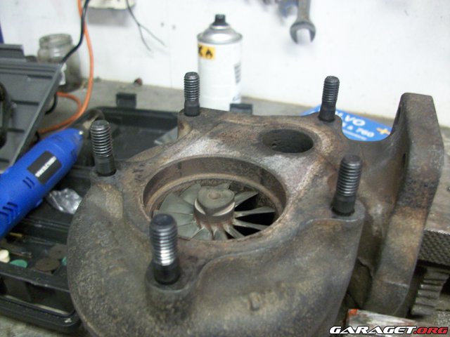

ja köpte ju nya avgas bultar på volvo som va för korta, ja dom kom till användning iallafall wink
https://www1.garaget.org/gallery/images/149/148762/148762-e38742124e5bec1fa64b8eb2095ae63c.jpgwastegate huset på smile
https://www1.garaget.org/gallery/images/149/148762/148762-26153e6e71f04ff4c6c8a248e106f050.jpg

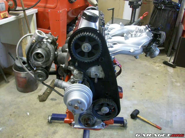

satte dit turbon
https://www1.garaget.org/gallery/images/149/148762/148762-781f82388243143eff68293d338834f3.jpg

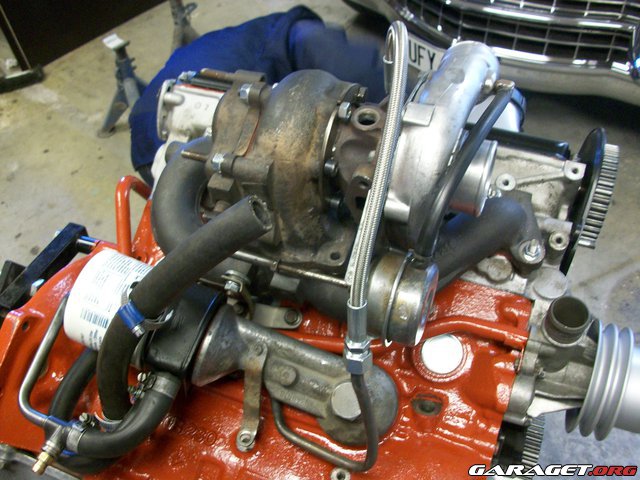

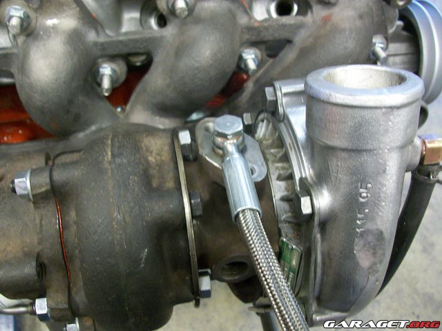

matning till oljan smile
https://www1.garaget.org/gallery/images/149/148762/148762-134813d292b911e3743e74c40ee50648.jpg
bättre bild på oljematningen smile
https://www1.garaget.org/gallery/images/149/148762/148762-1087b127201d17241be9b878030118b6.jpg

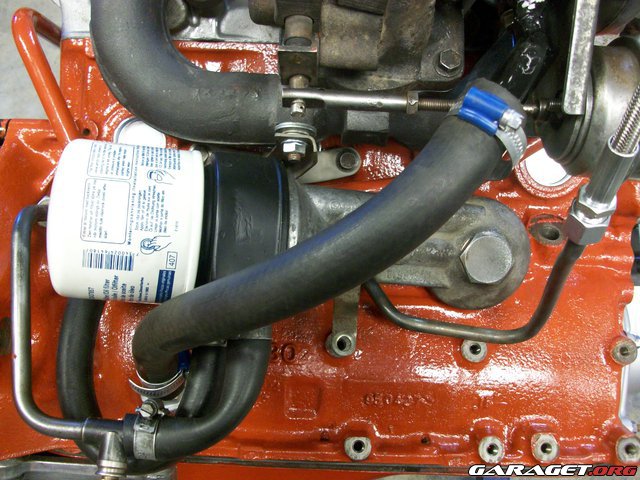

oljereturen fast skruvad smile
https://www1.garaget.org/gallery/images/149/148762/148762-45738ddca69cfc9d31b1c84126ef0671.jpg

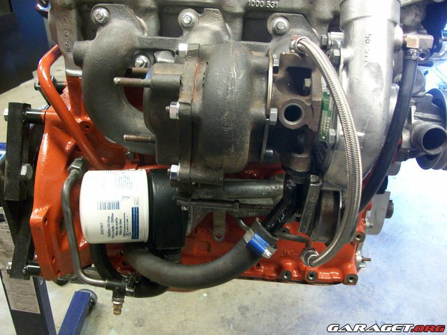

olje retur och olje matning smile

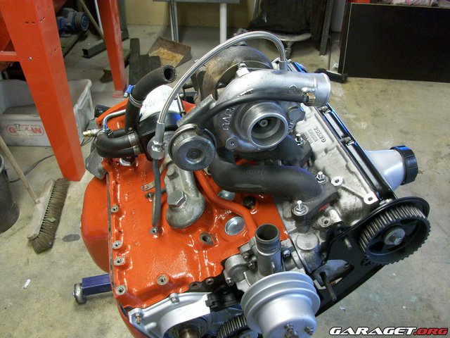

https://www1.garaget.org/gallery/images/149/148762/148762-fd46d8f80066a207971c323dfb5f90d7.jpg
helhets bild smile

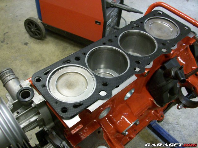

https://www1.garaget.org/gallery/images/149/148762/148762-c5abf6a8dc9ed5bf6bd60b2982e7319e.jpg
satt och kolla på bilderna i tråden och fastna här, nu till min fråga, har ja satt topplockspackningen fel? alla kanaler och sånt stämmer ju inte, någon som vet om den sitter rätt ? smile

#78
Fnul skrev:
http://www1.garaget.org/gallery/images/149/148762/148762-c5abf6a8dc9ed5bf6bd60b2982e7319e.jpg
Den sitter tvr fel...den ska vändas.

249 Inlägg
14 september 2012
#79
swedahl skrev:
aah då va det som ja trodde, tack för snabbt svar, blir att ändra på det imorn
