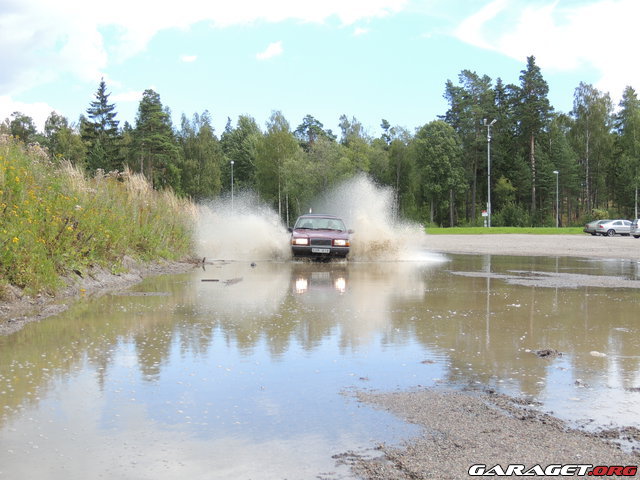

Tja, jag plaskade lite i vattnet som sagt och bilen tvärdog efter det.
Jag kan bara anta att det är något strul med elen, men vet inte riktigt var jag ska börja leta.
Tändningen går på och startmotorn går runt, ibland känns det som motorn nästan startar (den börjar puffa lite) när man använder gaspedalen samtidigt, vet också att soppapumpen verkar funka, den låter iaf.
Edit: Alla säkringar verkar vara intakta.
Dock, börjar det stinka extremt mycket soppa i bilen när jag försöker starta den, vet inte om det är nåt knas där någonstans, läcka kanske?
Som sagt, vet inte riktigt var jag ska börja leta någonstans, tacksam för svar.
Bifogar också en bild som var tagen ca 3 sekunder innan bilen dog, vilket jag misstänker har en ganska kraftig medverkan till bilens nuvarande status.
