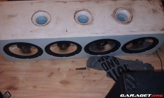

har inskaffat mig en ny baslåda denna gången till hem smile
basarna är MGR f serie kolla bilden
så här är de basarna ligger på 6ohm
nu är 2 basar sammankopplade till varsin kanal men låter inget vidare
då är frågan hur ska dom kopplas? ska drivas med en Nad 705
https://www1.garaget.org/gallery/images/93/92707/92707-aaaa1fa7a076a7384cbe2a4d349cba68.jpg

Låter inget vidare?? Inge högt eller hur menar du?
Googlade ltie snabbt och verkar som att den bara tål 8 ohm / kanal.
Antingen så har du 12 eller 3 ohm.
jag gissar dock på att du inte har något delningsfilter = den spelar toner och skrålar ?

PA brukar köra på STOORA midbasar istället för just bas.. Alltså får du en alltför hög delning skulle jag tro. har du inget ställbart? Du kan också bygga eget (googla på hur) som du ändrar avstämningen. Min skitgamla stereo har LPF på sig också på en kanal, du har nog också det? smile
Har du kopplat allt till en kanal lär du inte kunna spela så bra.. Är dem 6 ohm och 4 st som du säger så blir det typ 1.5 ohm.. Och hifi brukar vara 1x4 eller 2x8.. Om du har kopplat allas + på plus och allas - på minus.
Skorret är för att du inte har delningsfilter tror jag!

Enligt en PDF-manual ska NAD 705 tåla 4 Ohm och kunna ge ut 90 W per kanal. När man parallellkopplar två såna där basar så blir impedansen i teorin 3 Ohm, men vad jag vet så kan det i vissa fall funka att driva den impedansen med en förstärkare som bara tål 4 Ohm som lägst.
När du drev två basar per kanal, är du säker på att alla basar spelade i fas med varandra?
Testa igen och om det låter dåligt så provar du att vrida balansen åt ena hållet (tex höger) och lyssna om det låter bättre. Fast om basarna även spelar en bit upp i mellanregistret så kommer det att låta illa ändå, delning vid högst 100 Hz är att rekommendera. smile

har nog fått rätt på de 2 basar per kanal så 2 basar på en kanal 2 på e nannan nu är där bra drag i den smile
