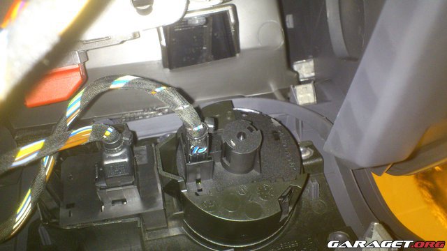

Har nyligen åkt till Spanien för att plugga och har blivit stannad och ombedd att stänga av halvljuset under dagen, samt att folk blinkar med helljuset. Nu går inte detta eftersom halvljuset lyser på 0-läget. Skulle gärna vilja veta hur jag gör för att koppla ur det s kl TFL på bilen. Det är en VW Caddy Life 05
Tog lite bilder för att underlätta. Är tacksam för all hjälp jag kan få så jag blir av med besväret.
https://www1.garaget.org/gallery/images/184/183228/183228-6b027d383ce352e2e0f5d55c5794eb96.jpg
baksidan av ljusomkopplaren

det sitter ett relä någonstans som är till halvljusautomatiken leta reda på det och dra ur så har auto halvljuset borta---ställ ljuskontakten på noll o prova vilket relä det är så ser du när det slocknar

Ibland sitter det en särskild säkring till automatiken, bara plocka ur så slocknar det i så fall.

Man kodar bort halvljusautomatik på auktoriserad verkstad men om du tar bort ett relä elller nått sånt så får du massor med felkoder osåvidare.
mvh Daniel  Jobbar på auktoriserad VW verkstad med inriktning transportbilar
