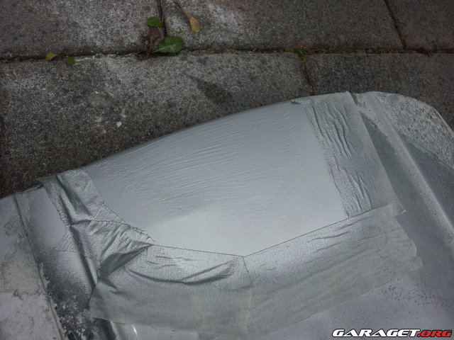

18 augusti 2012
Tack!
Era tips att spruta i lager och lite i taget var skitbra rent ut sagt!
Provade precis! smile TACK! Ni är otroligt hjälpsamma!
https://www1.garaget.org/gallery/images/183/182799/182799-2144c940b62febc9fd228fc82fdd5e5e.jpg
Här kan man se, otroligt mycket bättre lackning.
Däremot kan man också se att penseldragen från primern syns VÄLDIGT tydligt (skiner igenom sprayfillern och lacken).
På denna bilden har jag inte spacklat. Jag slipade ner en orostig yta bara för att lägga primer, filler och sen lack. Bara för att träna mig på lackningen smile. Tack ska ni ha!
Nu måste jag träna mig på att få primerpenseldragen snygga. Jag använder en asbillig pensel men jag tänkte slösa en lackpensel sen på min "riktiga bil" (lackpensel även om det är primer, inte lack)
PS. Se första bilden i denna tråd som jag la upp när jag lackade innan! Det är samma lackfärg jag använder. Se den otroliga skillnaden smile. Allt tack vare era tips smile

Måste bara tillägga också att jag har slipat ner det som jag gjorde först (första bilden i denna tråd). För jag ska göra om det snyggare nu wink
