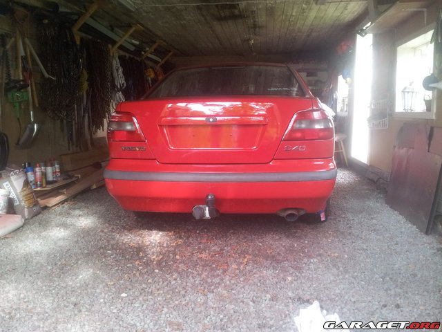

https://www1.garaget.org/gallery/images/33/32066/32066-f58449ae0a342e9ec8bc2e65ddecfcd4.jpg
Skit maskeringstejp som fastnar på listerna. Ny lack under list

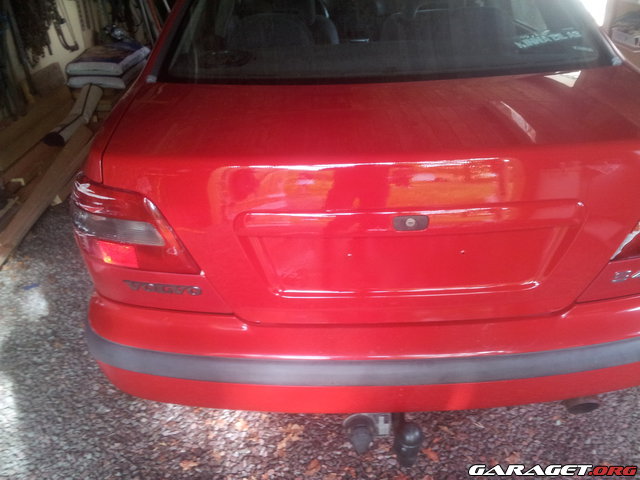

https://www1.garaget.org/gallery/images/33/32066/32066-720c15f03bae43625d28bef65513abe5.jpg
Bakluckan zinkad,spacklad,grundad och lackad, Glänser gött

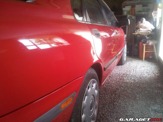

https://www1.garaget.org/gallery/images/33/32066/32066-96655bb00126170b211e1444cc6ebe83.jpg
Bakskärmen nylackad. Lite körning med polermaskinen så syns nog inte dimmningen.

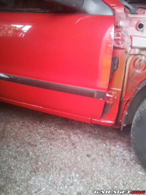

https://www1.garaget.org/gallery/images/33/32066/32066-f0f9904726dd15b92a2eba8502ddbb95.jpg
Bakluckan igen lite närmare

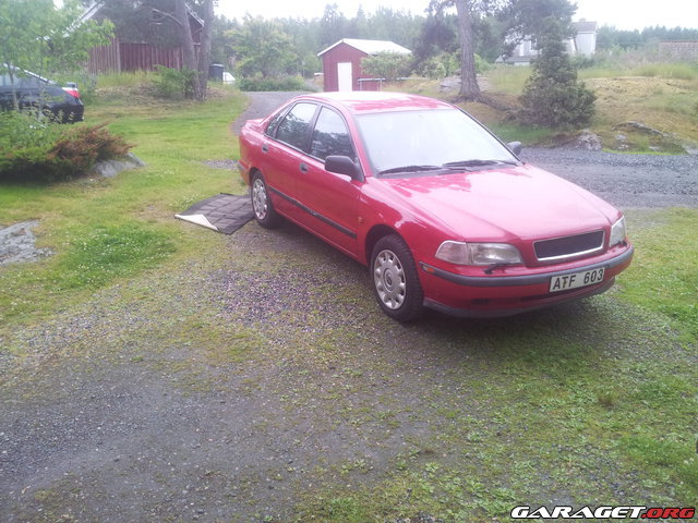

https://www1.garaget.org/gallery/images/33/32066/32066-184352f5201e4f3db436495eb1fcf989.jpg
Ser aningen bättre ut nu. Dock ska listerna lackas.

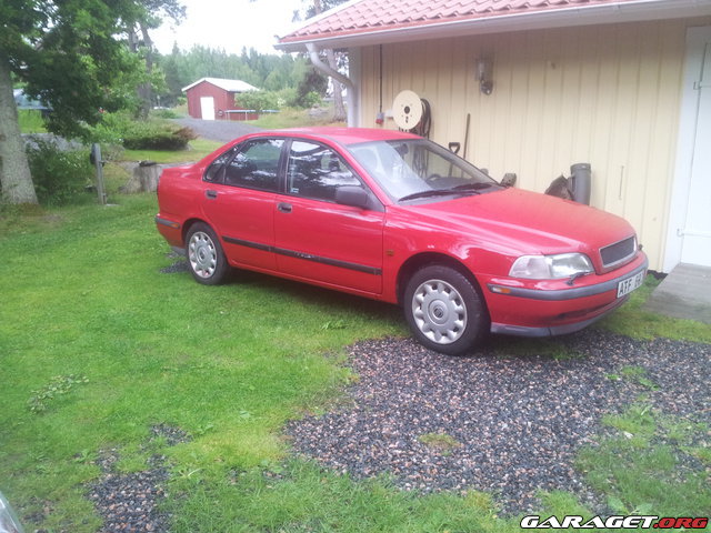

https://www1.garaget.org/gallery/images/33/32066/32066-04b10ce9d39b45e4b2b6a9016c84bfbb.jpg
Blev riktigt bra faktiskt.
