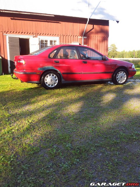

Köpte mig en Volvo S40 förra hösten som jag har haft som vinterbil under vintern. När jag köpte den var bilen både matt och rostig.
Efter vintern rasa båda fjäderbenen ( fjäderskålarna rasa ner och tog i framhjulen ).
Tomgångsmotorn levde sitt egna liv, kunde hänga sig på ca 1500rpm.
Och insåg även att kamremmen behövde bytas. Såg även att rosten var rätt kritisk i framskärmarna.
Runt April i år ställde jag av bilen och påbörjade renoveringen.

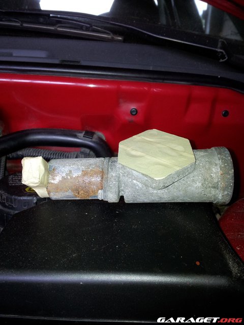

https://www1.garaget.org/gallery/images/33/32066/32066-9589c8f7b42a0a669f2a5a8269465e48.jpg
Tomgångs motorn före renovering

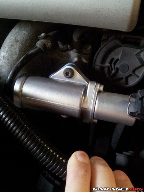

https://www1.garaget.org/gallery/images/33/32066/32066-95e171d0f52d50e26fd4a59369de8455.jpg
Tomgångsmotorn renoverad och uppsmörjd

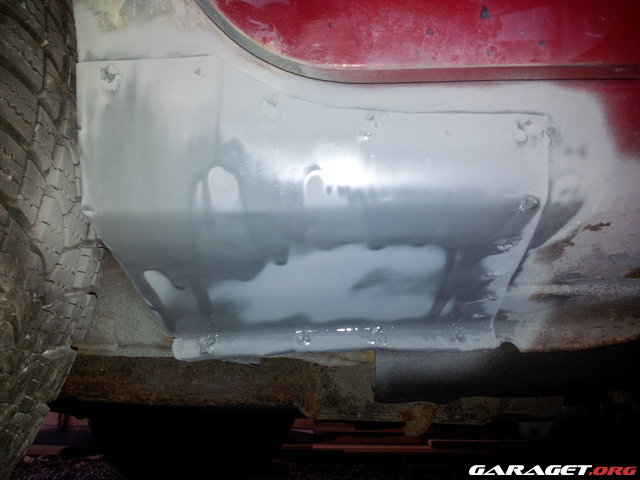

https://www1.garaget.org/gallery/images/33/32066/32066-e9c2e0919341cfbbfe69e11fe2d89330.jpg
Har zinkat och spacklat bakskärmen. Slipning,grundning och lackning återstår. Blir till att fixa svetsen så man kan göra färdigt en sida iallafall. Framskärmarna ska monteras av och slås sönder och ge plats för de nya skärmarna som väntar på grund och lackning.

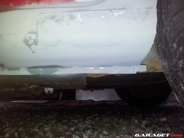

https://www1.garaget.org/gallery/images/33/32066/32066-4111cc86b6102b34aaa4454202414a56.jpg
Zinkad och spacklad. Kjolen ska monteras bort så man kommer åt och kan kapa bort all dålig plåt. Sen blir det svetsning. Var iväg och slipade på skärmen idag, man tycker man lägger på lite spackel men satan vad jag får slipa wink

På bilderna är det inte slipat någonting. På den sista bilder ser det faktiskt ut som jag slipat men har inte gjort det. Tar en bild på hur det ser ut efter att jag slipat. Tar nog även lite bilder på bromsoks bytet här i veckan.
