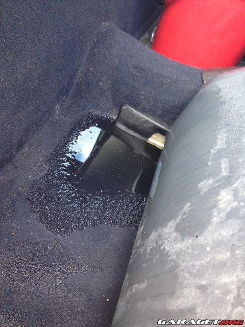

Ja jag hade ju ändå inget bättre för mig, så jag kan väl lika gärna riva ut golvet, täta lister och tömma bilen på vatten.... tongue Alltid är det nåt, biljävel... big_smile

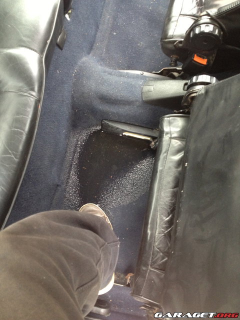

Jadu, sådär är det på min Golf oxå sad
Webbutvecklare
2 369 Inlägg
18 september 2012
#184

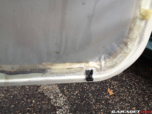

Min gamla också, och det är alltid lika kul... Tur att man haft ett gäng Golfar nu så att man vet vad som är fel smile Hade loss dörrsidan på passagerarsidan och några centimeter av plasten hade släppt i nederkant och där rann det in vatten. Så nu har jag kletat dit ett silikonliknande lim som är vattentätt och sedan även tejpad med vävtejp, så nu jäklar ska det hålla tätt smile Tur att jag ändå skulle byta golv i bilen, hade varit tråkigt att behöva riva ut det bara för att torka det...

Min läcker oxå i passagerar dörren (tror jag, det va fuktigt i nerkanten på dörren) får väll plocka av den och täta jag med smile

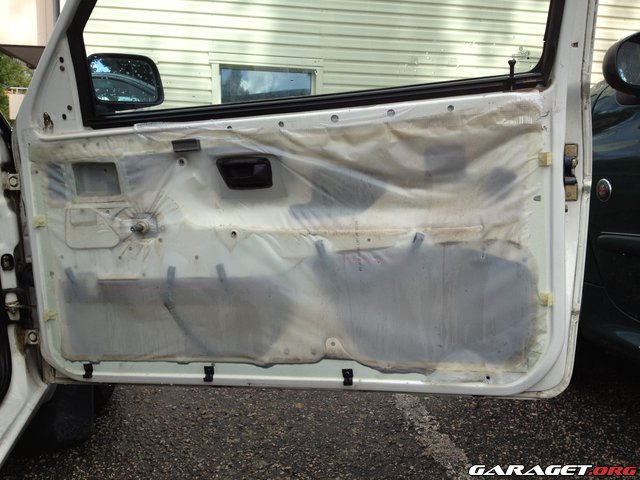

Läckan är som sagt fixad. Så här såg det ut innan, som ni ser nere i högra hörnet så har det släppt lite. Det är ingen rost någonstans, bara skitigt big_smile

Så här såg det ut efter lite vattentätt lim och vävtejp:

Tänkte på det, har du rensat ur dräneringshålen i dörren med?
Japp kikade in och såg fint ut, inte mycket smuts och ingen vattensamling i botten på dörren smile

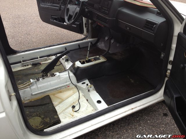

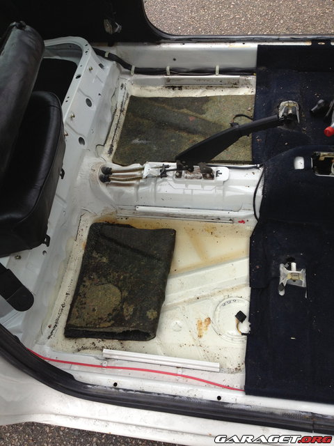

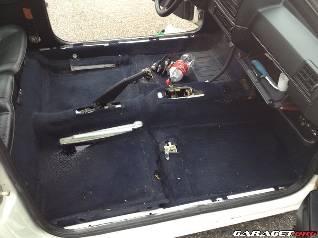

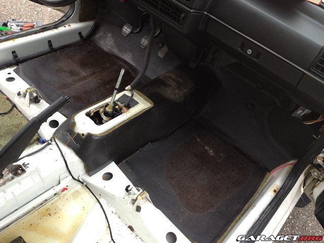

Har äntligen rivit golvet i Golfen, det behövdes som ni ser...
https://www1.garaget.org/gallery/images/33/32632/32632-c2ab0865e21ff0e146f32106abcd07f7.jpg
Bara lite fuktigt tongue Men skönt att läckan är lagad så nu är det bara att byta big_smile
https://www1.garaget.org/gallery/images/33/32632/32632-982fec74454519c8702ba8ab2e662654.jpg
https://www1.garaget.org/gallery/images/33/32632/32632-2441b85c9749f78b4038365a4f3980a7.jpg
https://www1.garaget.org/gallery/images/33/32632/32632-b2e7600f7af9ad91624d18fe50dc6bf1.jpg
Lite medvind i det hela är att det är torrt och fint i isoleringen i fram, så jag slipper byta den jobbiga biten som "går upp" där man har fötterna. Det tackar vi för! Så i morgon bär det av för att köpa isolering och någon typ av dämpmatta och lägga fint över hela golvet och under baksätet, sen blir det torrt och förhoppningsvis lite mer dämpat än innan big_smile
https://www1.garaget.org/gallery/images/33/32632/32632-b2a023a67508aff152a915122754cdc8.jpg
Och just det, jag måste riva ur golvet på den blåa Golfen också och sen lägga tillbaks golvet i båda bilarna.......
