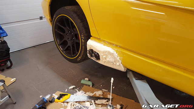

Bröjar med att lägga på lite byggskum som ska formas
https://www1.garaget.org/gallery/images/120/119533/119533-d92c87015d40d8ae3e4a852951afe8cf.jpg
Börjar skapa grova konturer
https://www1.garaget.org/gallery/images/120/119533/119533-e81ed42d7f230996e9099383a7bab2e1.jpg

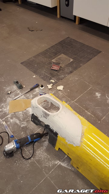

#223

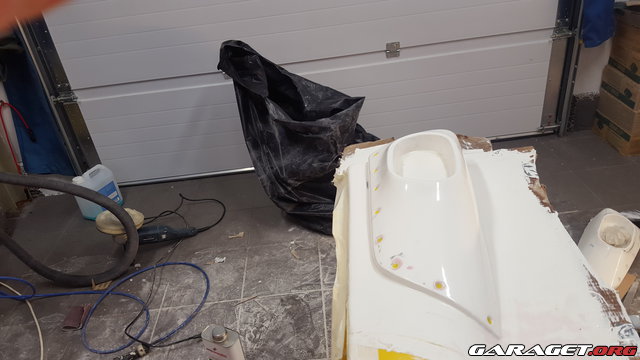

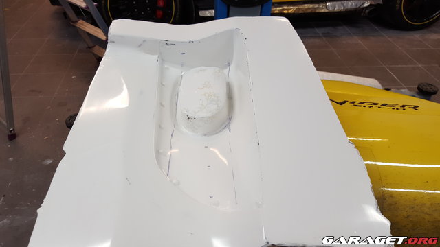

När jag är hyffsat nöjd med formen var det dags för att spackla upp den.
https://www1.garaget.org/gallery/images/120/119533/119533-6281645076edbf09af651a28d93d5c98.jpg
Nu är gelcote på och polering klar. dags att skapa sig en form
https://www1.garaget.org/gallery/images/120/119533/119533-c0e1f22683579730a8f5e5af2c894cf0.jpg
Här är formen klar för att användas
https://www1.garaget.org/gallery/images/120/119533/119533-17bd725cf7ed42a4882b594d55751693.jpg
Senast redigerat av Decerto (11 februari 2016)

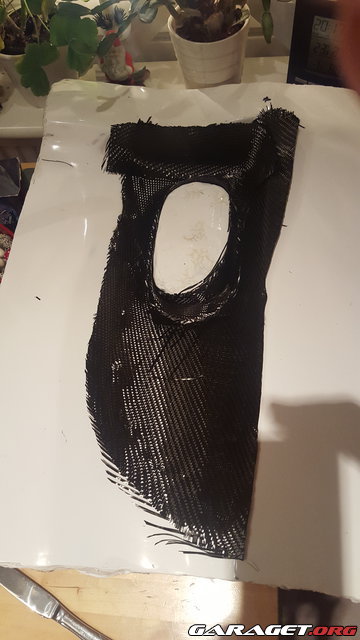

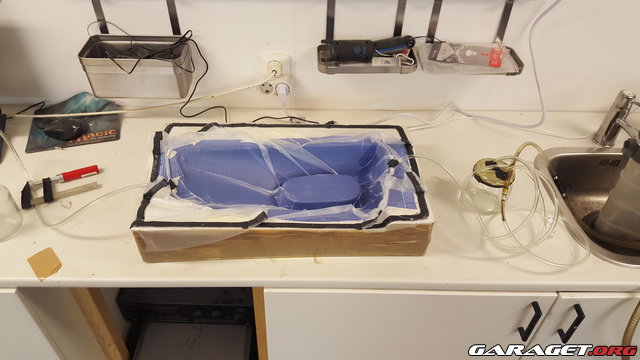

Passar in kolfiber i formen:
https://www1.garaget.org/gallery/images/120/119533/119533-1901c7e938c83233aa7bc6cc4bad0270.jpg

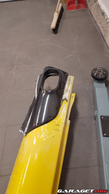

Vakuumgjutning på G:
https://www1.garaget.org/gallery/images/120/119533/119533-b6a48fcb89b5d0c8b15b7abe1998d583.jpg
Resultatet efter första gjutningen:
https://www1.garaget.org/gallery/images/120/119533/119533-a870f1f2e36bdf38ce8b04d46a43cacb.jpg

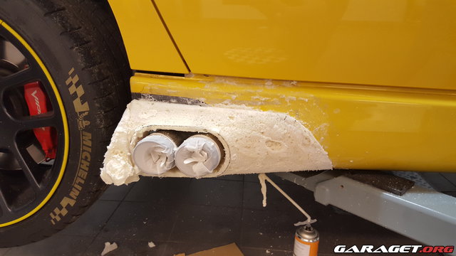

#225
Snickrat lite på hur ändrören ska se ut:
https://www1.garaget.org/gallery/images/120/119533/119533-3611799718e5fe29fde023cd9c34ab21.jpg
Inpassning:
https://www1.garaget.org/gallery/images/120/119533/119533-1d1e2f43e03340d639407635a22f406a.jpg

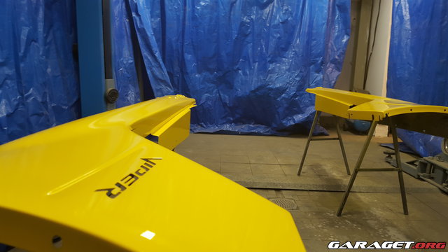

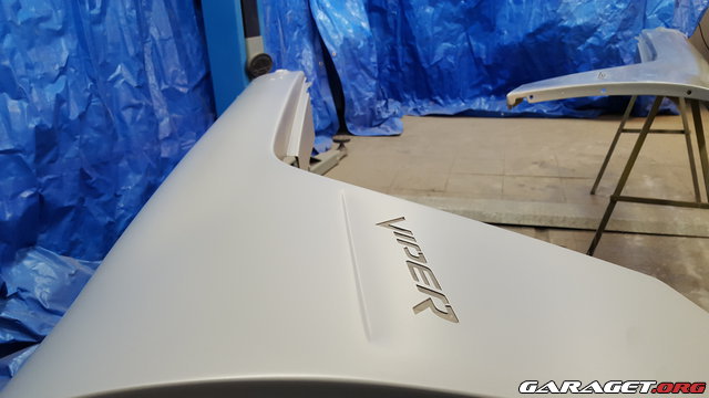

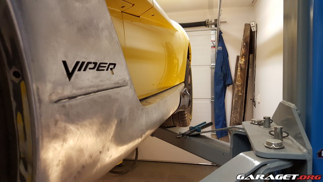

Utkapning av viperloggan. ska bli sidoblinkers
https://www1.garaget.org/gallery/images/120/119533/119533-f402abfc27a2cf8c039d775ecae43b11.jpg
Slipgrund på:
https://www1.garaget.org/gallery/images/120/119533/119533-d9c029f1f9aecfb1e43176c749a18dba.jpg
Baslack på:
https://www1.garaget.org/gallery/images/120/119533/119533-8e4d9c841e384f1f73a7579da6a9234d.jpg

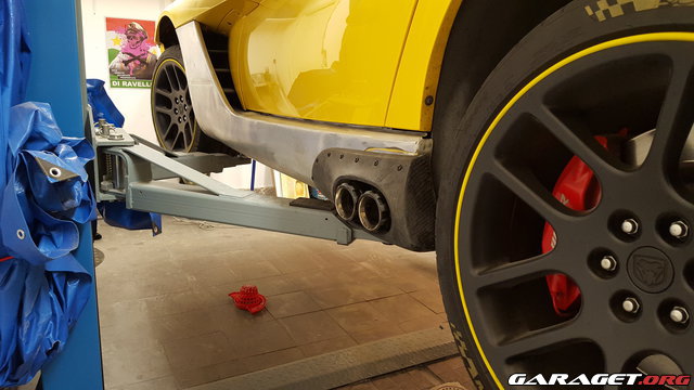

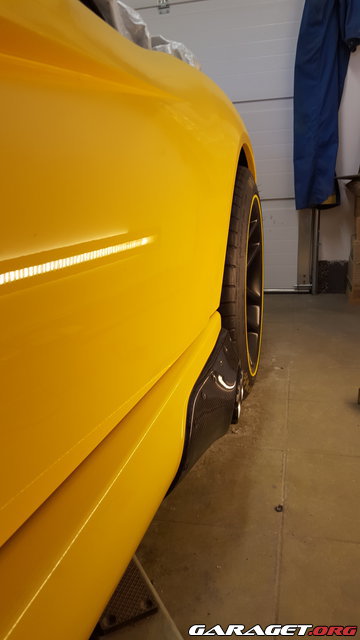

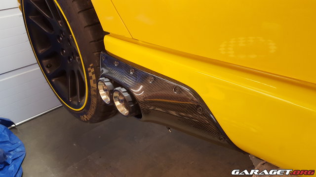

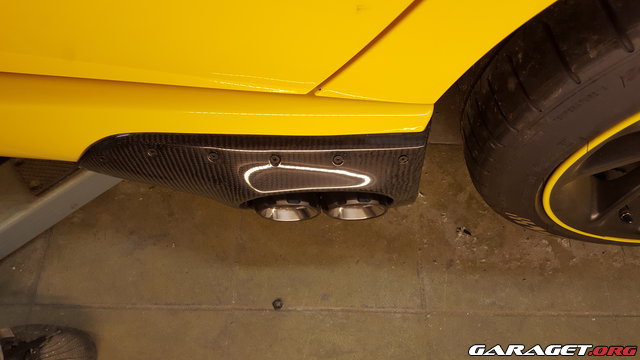

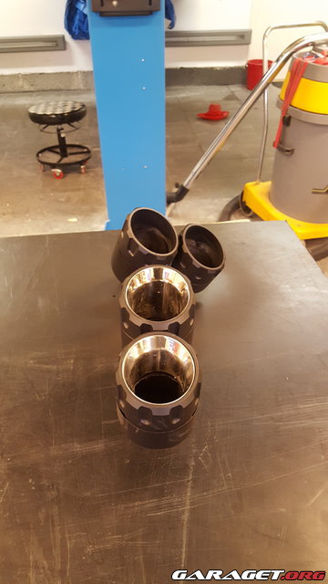

Dags för en update. Har provmonterat enda sidan nu, är lite små fix kvar för att allt ska sitta rätt.
Först en liten video:
Kolfiberskyddet och dom dubbla piporna:
https://www1.garaget.org/gallery/images/120/119533/119533-29b030fff68002fdc028ca539b5e9836.jpg

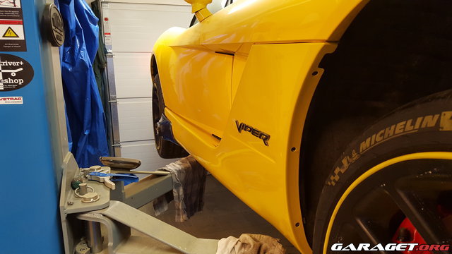

Blinkers loggan:
https://www1.garaget.org/gallery/images/120/119533/119533-c05db2de3458c9703de3cc081e860e5a.jpg
Har så jag kan köra både vitt och orange ljus.

#230
Härligt!!! Grymt bra jobbat! Dock tycker jag (högst personligt) att piporna sticker ut liite för långt...
---<Softishman>----
Ingen himmel är så blå som min
2 993 Inlägg
8 mars 2016
#231
För j-a cool blinkers. smile
/Mattias
404 Inlägg
8 mars 2016
#232
Tack för feedback. alltid nyttigt att få.
Jag hade faktiskt en "panel" över på kaffe där jag frågade om hur jag skulle göra med piporna. På ena sidan stack dom ut som du ser här och på andra sidan satt dom jämt med kolfiberskyddet.
Då var budet att dom skulle sticka ut lite. Jag kunde själv inte bestämma mig så just nu är det bara distanser som jag lätt kan ta bort. Får börja med att känna ett tag på detta först .
2 993 Inlägg
8 mars 2016
#233
Jag tycker dom ska sticka ut liiite grann, ungefär som dom gör smile (men inget japan-styling-stuk med låååååånga utstick smile )
/Mattias
Fixare
284 Inlägg
8 mars 2016
#234
Tycker dom kan sticka ut men då ca 0,5cm endast, när ser det ut som 1,5cm?!

#235
Ska ju synas va de är för nått wink
Tycker dem sticker ut precis lagom!

Testade att flytta in dom lite på andra sidan:
https://www1.garaget.org/gallery/images/120/119533/119533-d5be5b262c97f58f11e6117f7ef80942.jpg
https://www1.garaget.org/gallery/images/120/119533/119533-87498077e9ac96b4541a89335b9edabc.jpg
Vad tror ni?
2 993 Inlägg
11 mars 2016
#237
Neeej. Din bil ska sticka ut, precis som piporna!! smile Fast piporna ska inte sticka ut riktigt lika mycket som bilen, för då blir det japan-crazy-stuk av det smile
/Mattias
Fixare
284 Inlägg
12 mars 2016
#238
Tycker det där var bättre! Diskret!!
---<Softishman>----
159 Inlägg
12 mars 2016
#239
Måste bara säga att du är riktigt duktig, vilket underbart bra resultat ! Pytte lite utstick på pipen röstar ja för, typ 5mm smile
