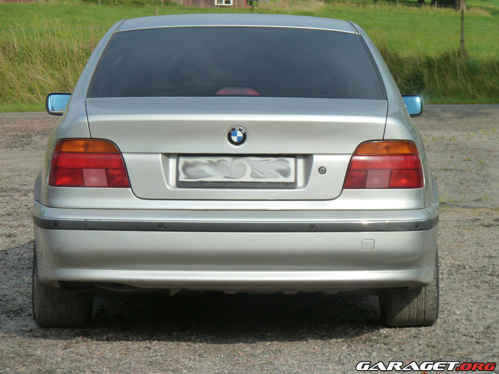

Lägg en bild hur låg han e bak

Gör en vanlig hjulinställning så ska det bli bra!. Förutom cambervinkeln bak men camber sliter inte direkt däck.
BAK:
https://www1.garaget.org/gallery/images/142/141879/141879-4c3de8b213c7a96fd0a1be01574751df_large.jpg
fram:https://www1.garaget.org/gallery/images/142/141879/141879-001903449be77b55a2859eb754bd1346_large.jpg
bak bak:
https://www1.garaget.org/archive/142/141879/270898/large_270898-2908509.jpg

Tycker inte cambern ser så överdriven ut i bak. men gör en hjulinställning.

Kolla bussningarna är det bästa råd jag kan ge dig, för lite camber dödar inte däck så jäkla fort smile
Mvh John
hmm ska kika över bussningarna , kan väldigt väl vara det,,,( då är det powerflex som gäller isf.. )
jag gissar på att du menar något åt det här hållet? :
http://www.scuderiatopolino.com/images/catalog/big1225378098a-arms.jpg
och
tillverkning = inga problem
hitta delar = går nog att lösa
vilja = ja gärna
varför inte = besiktning, osv....
saab_sonett skrev:
Skaffa luftfjädring.. Jag har aut. nivåreglering på min E39
där finns den lilla nackdelen med e39 sedan , det fanns inget luftfjädring till den ifrån fabriken, olikt touring (eller kombi)
och jag har faktiskt letat runt lite , och jag kom fram till att det är ändå en rätt så stor skillnad i bakvagnen
mellan sedan och touring så det går inte att bara "hitta lite delar och skruva dit.." och förstås så skulle jag gärna gått steget längre och hittat på något sätt att få hela det att passa ihop men då kommer man åter igen till besiktningen osv ( ja det finns eftermarknads luftfjädring att köpa men , det är dyrt och jag ar skeptisk till dem märken jag har hittills hittat)
Har en egen cnc-fräs, arbetar med mdf, trä, aluminium-(experimentellt) för tillfället , behöver du något utfräst så är det bara att pm'a
