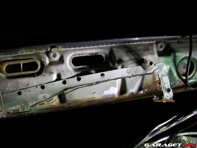

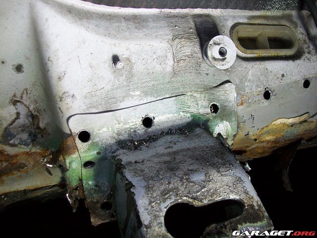

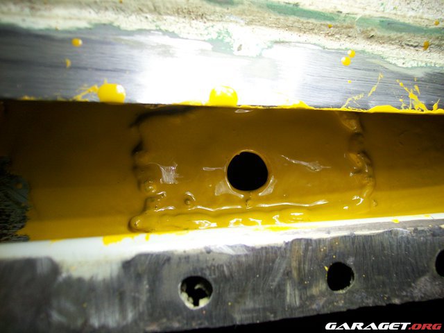

Lite bilder från idag då, har borrat bort de sista av stolsfästena o lagt igen ett hål i balken. O så lite bilder.
Borrar bort svetsarna till det som en gång i tiden va ett fäste till stolen tongue
https://www1.garaget.org/gallery/images/183/182654/182654-edeeec5db64d8aaa6fc8ca135aa14c69.jpg
Även denna blev jag tvungen att ta bort, men den ska jag använda sen igen wink
https://www1.garaget.org/gallery/images/183/182654/182654-77b1d32f7482efe2fb9cce1209b05416.jpg
Borta! smile Rostigt o äckligt var det där också men de är bara ytrost blir att blästra bort det
https://www1.garaget.org/gallery/images/183/182654/182654-a9d82282e474bb613e042ee955c2a79b.jpg

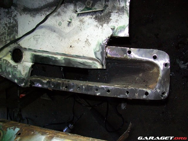

Borra några hål i balken så att jag kan fästa de nya golvet där underifrån smile
https://www1.garaget.org/gallery/images/183/182654/182654-e5ec4c26c6500cab352acb3aad680b71.jpg

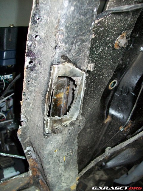

Sen så va de rostigt o mjukt runt de där dräneringshålet i balken så jag gjorde nytt där.
Precis kapat bort de rostiga
https://www1.garaget.org/gallery/images/183/182654/182654-f536b0be7c97f5e0ea979407fb5d869d.jpg
Även blästrat ifall de skulle va någon liten rostpor där som jag missat
https://www1.garaget.org/gallery/images/183/182654/182654-d5535e1a9072ed91dea204f962d7b2d7.jpg

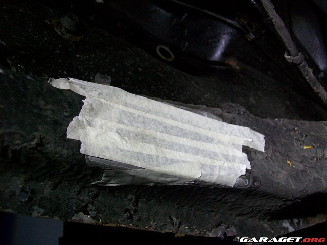

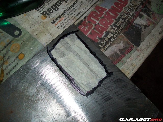

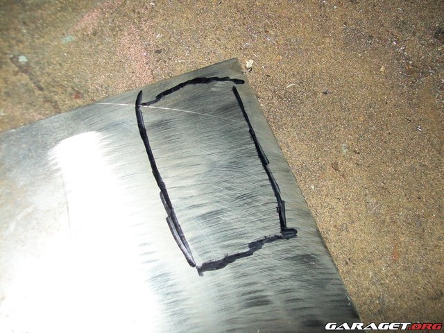

Sen satte jag maskeringstejp över hålet o skärde ut en mall så att nya plåtbiten passar hyffsat in i hålet tongue
https://www1.garaget.org/gallery/images/183/182654/182654-3080be26a1792fb3df921bc8cb8c9d33.jpg
Ritade sen runt mallen på en plåt
https://www1.garaget.org/gallery/images/183/182654/182654-918dcf1f1b0a4d1bf9e1432f84ce867d.jpg

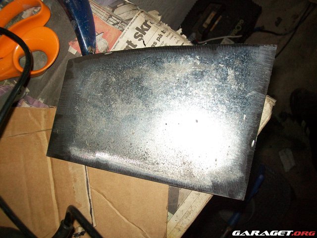

Då vet man vart man ska kapa wink
https://www1.garaget.org/gallery/images/183/182654/182654-5ff12bd0688489d1e12ca1ae9a38545e.jpg

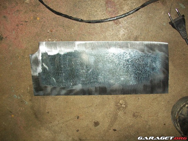

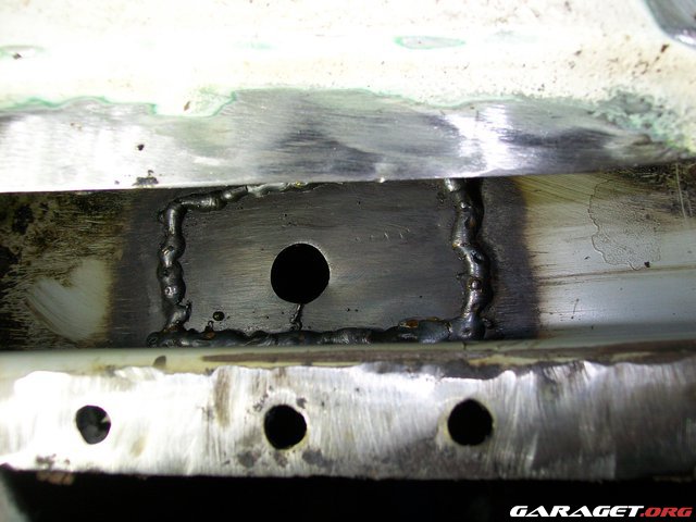

Såja! big_smile Blästrat av den nya plåten och även borrat ett nytt dräneringshål eller ventelationshål eller vad det nu är för hål tongue
https://www1.garaget.org/gallery/images/183/182654/182654-480ee2f5125940bafb4673564ebedcfd.jpg
ryker fint när man svetsar smile
https://www1.garaget.org/gallery/images/183/182654/182654-2e2a900047ab13c5a9211ddb9eac5803.jpg

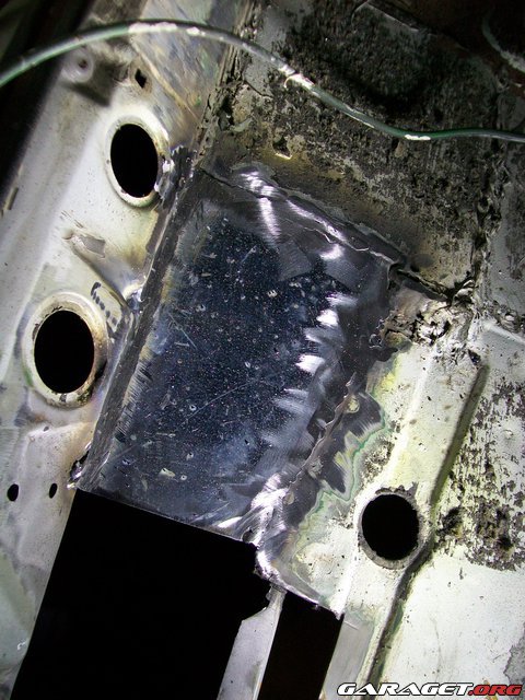

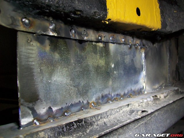

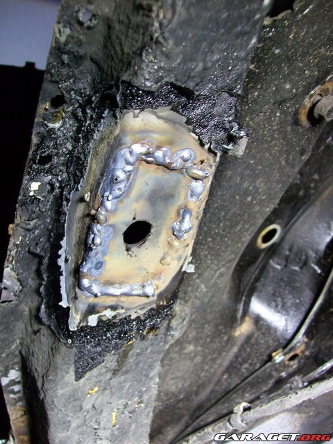

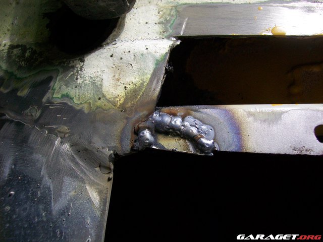

Svetsat på både undersidan och insidan
https://www1.garaget.org/gallery/images/183/182654/182654-37b48b27cca5d344a35bc5f943e2ad34.jpg
https://www1.garaget.org/gallery/images/183/182654/182654-3f521cb246258ab8d2b0dab0d83874b1.jpg

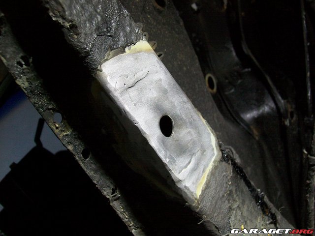

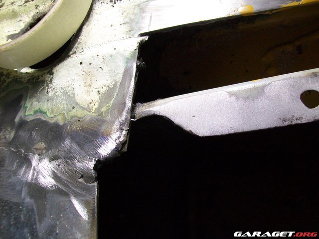

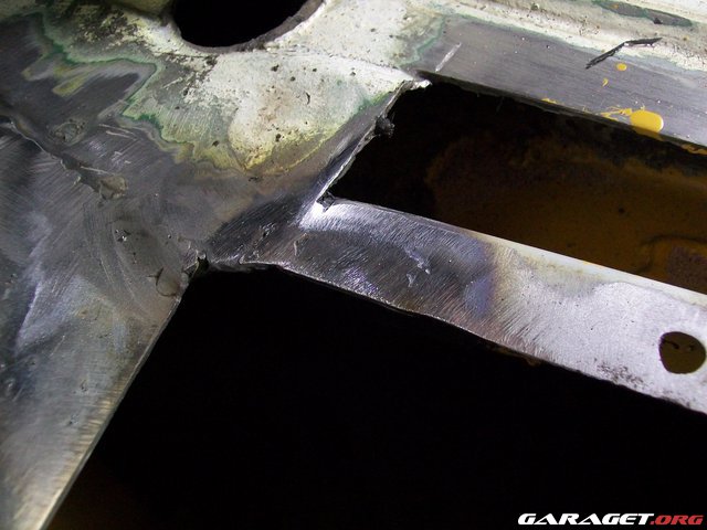

Sen så slipade jag ner svetsen på undersidan
https://www1.garaget.org/gallery/images/183/182654/182654-4d8a41c2003dafeecc3f9249bb5e6e6f.jpg
Blästrat rent änu en gång
https://www1.garaget.org/gallery/images/183/182654/182654-cbc546df71cf8d2373286bd18aa1b400.jpg
Sen på med redig 2k rostskyddsgrund! big_smile
https://www1.garaget.org/gallery/images/183/182654/182654-9922aaa2da2468facf112e33ff17106a.jpg

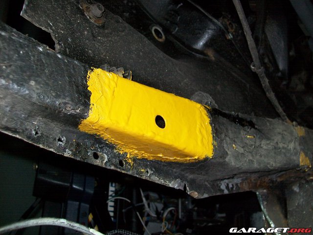

ska på svart underredsmassa här sen
https://www1.garaget.org/gallery/images/183/182654/182654-3a52cfe40b0318c06696ed7667e5aa96.jpg
O hålrumsmassa på insidan
https://www1.garaget.org/gallery/images/183/182654/182654-42a6729926588f3f69dec978c146ff4a.jpg
Imon täkte jag blästra bort massa ytrost o hoppas på att jag kan börja med golvet tongue
Allt från mej för idag! Kommentera nu vet ja! cool

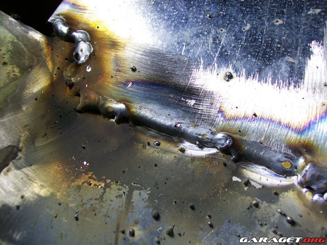

Ser jättebra ut! Väldigt seriös vad det gäller att hålla plåten ren. (gillar) Rätta mig om jag har fel men jag tror du ska försöka ha mer ström på svetsen så att svetsen flyter ut lite mer och inte ligger som korvar. Bara en tanke. Har du nåt fäste kvar för stolen eller får du börja om på nytt med de?
tack tack smile Min svets är rätt så gammal och jag hade strömmen på fult där tongue men men det funkar smile

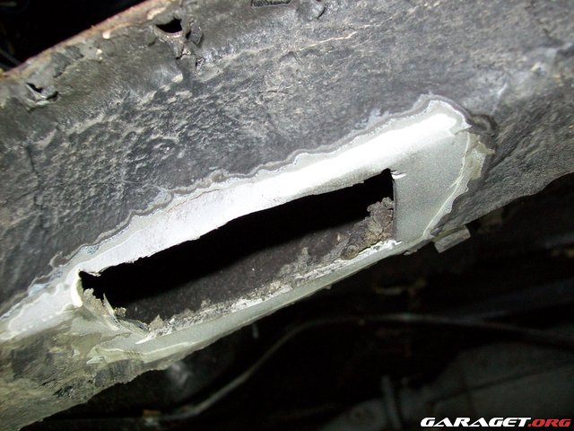

Liten kort update
har idag börjat med att svetsa golvet
Blästrat rent "insidan" av tröskeln tongue
https://www1.garaget.org/gallery/images/183/182654/182654-1b3146158ff5d7e9fe22929920b36441.jpg
https://www1.garaget.org/gallery/images/183/182654/182654-c17b04b36a3972fd94d08ab26b6302c0.jpg
Blev lite sandigt wink
https://www1.garaget.org/gallery/images/183/182654/182654-fe36ba1226130baa24a25a5e94e8d3a9.jpg

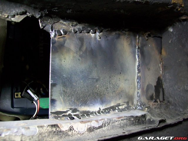

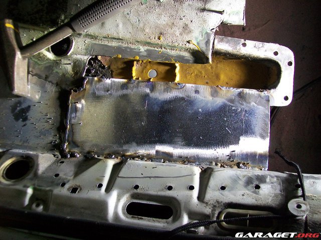

Kapat till en ny plåt smile
https://www1.garaget.org/gallery/images/183/182654/182654-2e9b8503a378ac4cba496112285a9b01.jpg
Helsvetsat den på insidan. (precis slipat ner svetsen)
https://www1.garaget.org/gallery/images/183/182654/182654-fb34b110b4ccc883230a2a721878835f.jpg
o punktat den under tongue
https://www1.garaget.org/gallery/images/183/182654/182654-508393fe3f33d7c6affd9363c88f402c.jpg
Allt för idag ha de fint o glöm inte att kommentera lite också big_smile

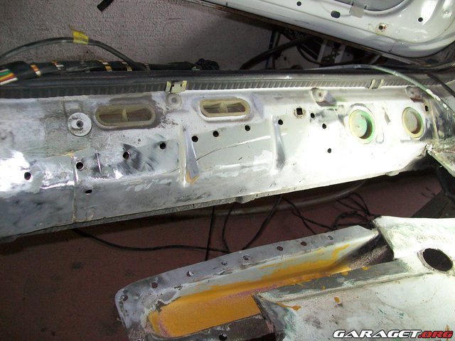

änu en update tongue
Var egentligen inte meningen att göra nått mer p åbilen idag men hade inget att göra så jag fortsatte o svetsa golv smile

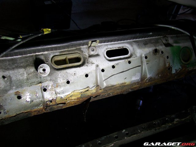

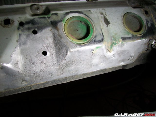

Va lite rostigt på ett ställe på balken som jag har ordnat nu
Precis kapat bort rosten o blästrat rent
https://www1.garaget.org/gallery/images/183/182654/182654-ce157e422c1ff87e7ea74b16bc8252b3.jpg
så ja!
https://www1.garaget.org/gallery/images/183/182654/182654-06d4f2d185608e833b5c692094831d97.jpg

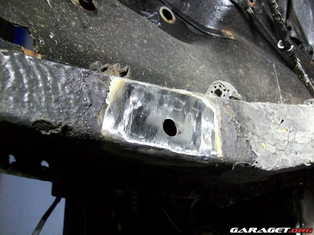

Sen slipa ja ner svetsen blev väldigt bra tycker ja wink
https://www1.garaget.org/gallery/images/183/182654/182654-f20e6902a4a6de82537c520f1eb6078b.jpg
Sen höll ja på o skita ner mej när jag såg vem jag hade på besök lol Uch fy fan vad jag hatar dom..
https://www1.garaget.org/gallery/images/183/182654/182654-4742f9f4c026576cb0a6e8cbe2da8f5f.jpg

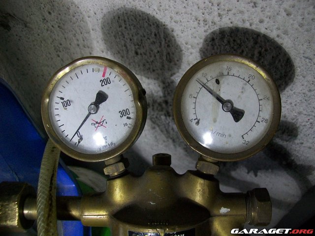

ajaj snart dags o ordna ny gas men de räckte ikväll cool
https://www1.garaget.org/gallery/images/183/182654/182654-42acad4708b39f2cebea271c836af7bb.jpg

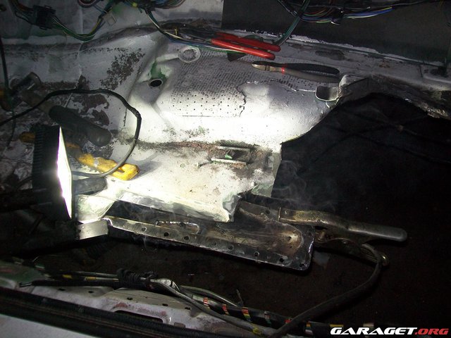

En till bil jag kapat till som ska bli golv smile
https://www1.garaget.org/gallery/images/183/182654/182654-636b833010d5be98ac284823f0fb6ca4.jpg
En till plåt på plats wink helsvetsat på insidan o punktat på undersidan, svetsen funkar av nån anledning inte lika bra när man svetsar under
https://www1.garaget.org/gallery/images/183/182654/182654-899f06de36f4f5381da1391d2af67105.jpg
Känns som att jag blir bättre o bättre på att svetsa big_smile
https://www1.garaget.org/gallery/images/183/182654/182654-1e474f2f09bfc79a64265c57251c2777.jpg
o så undersidan
https://www1.garaget.org/gallery/images/183/182654/182654-11ff7b4f3ea764835082a538ea0027ef.jpg
tog en trevlig bild på skärmen, tyckte den såg fin ut tongue
https://www1.garaget.org/gallery/images/183/182654/182654-8f88161408dc0318d367e43904455888.jpg
Allt för idag! wink
