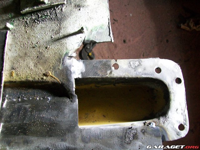

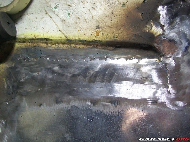

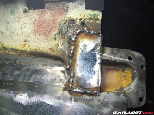

liten kort update på vad jag gjorde i förmiddags smile
la igen detta hålet tongue
https://www1.garaget.org/gallery/images/183/182654/182654-b7272a02c8383d5c8060cc05d0feca4b.jpg

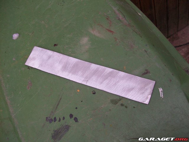

gjort en mall o ritat ut på plåten vart ja ska kapa smile
https://www1.garaget.org/gallery/images/183/182654/182654-ee04f2d57b06b64697c39cc5eb20b3a6.jpg
kapat o klart o ny blästrat
https://www1.garaget.org/gallery/images/183/182654/182654-c71d9ca34cb9e271a3a11157e1599d6f.jpg
så ja, nu ska bara svetsen slipas ner det blir nog ikväll
https://www1.garaget.org/gallery/images/183/182654/182654-c55c51717e3a57bf582b48c68e3e7b07.jpg
Blir kanske en lite update ikväll igen de beror på hu länge till svets-gasen räcker wink ha de fint!

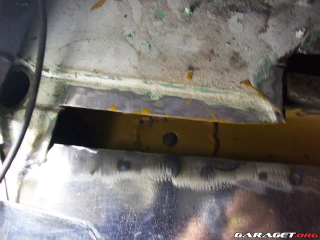

Liten kvälls-update

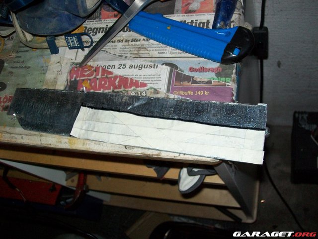

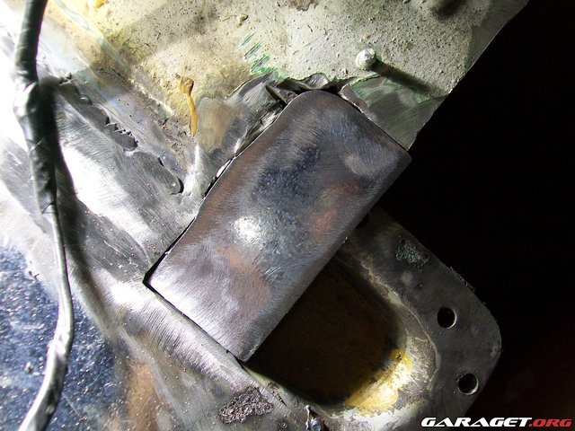

La igen änu ett hål nu ikväll tongue
https://www1.garaget.org/gallery/images/183/182654/182654-541a5500f6320b290a53993123860122.jpg
plåtbiten som ska dit smile
https://www1.garaget.org/gallery/images/183/182654/182654-405ee42523e93f699dfd1763ddc3fb62.jpg

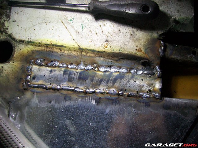

Klart var de här ja!
https://www1.garaget.org/gallery/images/183/182654/182654-d1ee0e83a28d7abe4840c901f42b7a3d.jpg

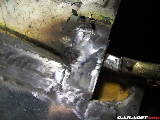

slipat ner svetsen på lagningen jag gjorde i förmiddags
https://www1.garaget.org/gallery/images/183/182654/182654-1d637880551114d6da695fcfe5513acf.jpg
o även på lagningen ja gjorde nu ikväll, blev bra tycker ja tongue
https://www1.garaget.org/gallery/images/183/182654/182654-013407ca10a8f6b5d64247ede77fb6b8.jpg
Sen när golvet är klart så kommer jag blästra av de på både in o undersidan för att få bort den rosten som kommit nu när det stått plåtrent wink Sen kommer jag att pensla på 2k epoxy på allt de nysvetsade. På insidan tänker jag rolla golvet vit med biltemas 2k lack http://www.biltema.se/sv/Bat/Kemikalier … tan-36532/ och sen underredsmassa på undersidan smile

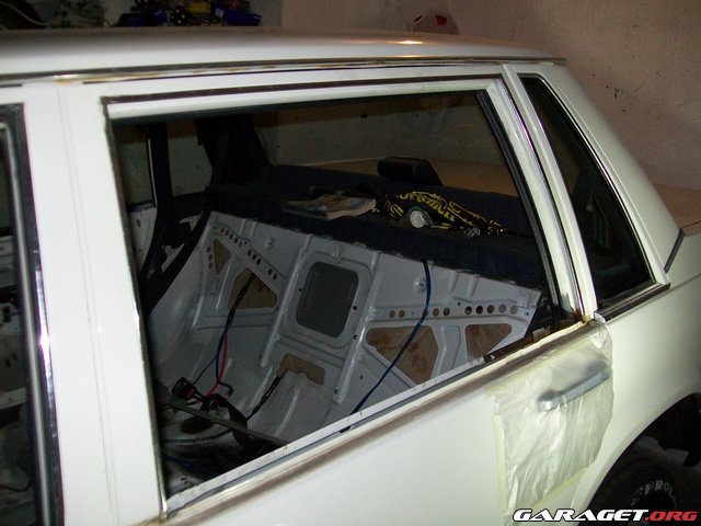

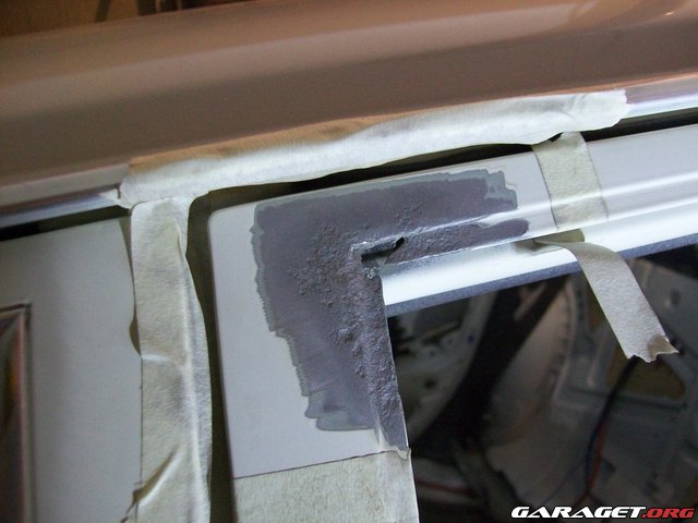

liten update på vad ja gjort idag

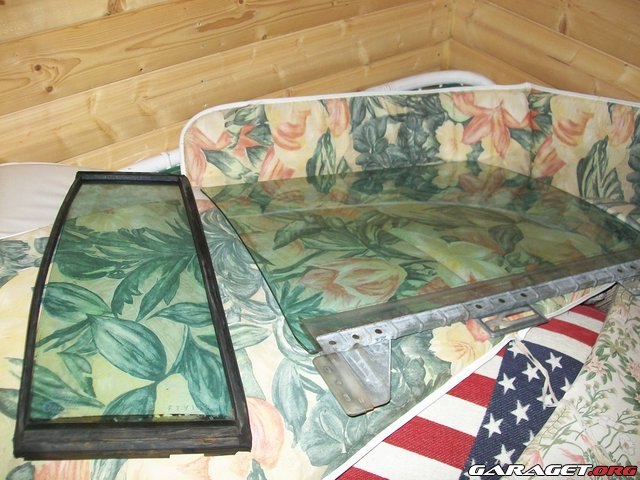

Fick för mej att börja laga rost på VB dörr tongue
Tog bort rutorna så att jag inte råka skada dom
https://www1.garaget.org/gallery/images/183/182654/182654-8d9c4478ef511331441b8a913fd57cc0.jpg
Va tomt o konstigt de såg ut
https://www1.garaget.org/gallery/images/183/182654/182654-be1f614bb90689549dcab622042350b3.jpg

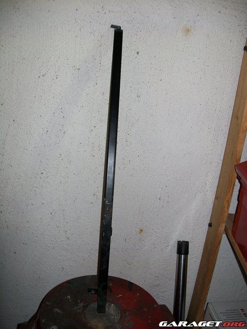

Dessa "pinnar" som sitter mellan rutorna på bakdörrarna kommer lackas, tror det blir pulverlack beror på om grannen vill göra det åt mej wink
https://www1.garaget.org/gallery/images/183/182654/182654-ce6010fc4084e3d7c8f31bde892e99ff.jpg

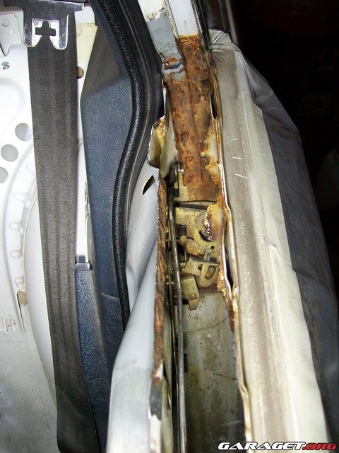

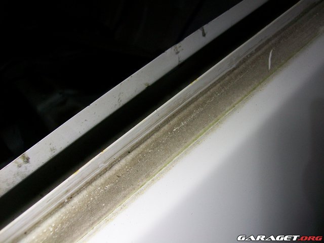

va lite sketet bakom listen
https://www1.garaget.org/gallery/images/183/182654/182654-4c40fad817e2cb013c8851fcfc8fb20c.jpg
Gjort rent! big_smile
https://www1.garaget.org/gallery/images/183/182654/182654-ed6e5de33092505177492fa01699aa19.jpg

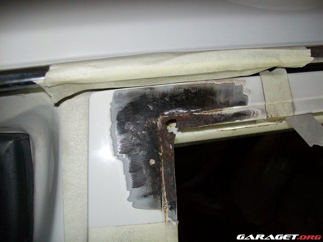

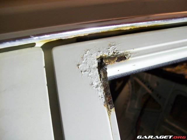

O givetvis hitta ja rost
https://www1.garaget.org/gallery/images/183/182654/182654-52b7dcbd57f7dea21d11a89bbfb0ba28.jpg

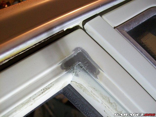

Hitta övermålad rost som jag började med, blir att lacka hela "ramen" runt fönstret eller va man nu säger
https://www1.garaget.org/gallery/images/183/182654/182654-04a8232d4008c05039dd921992f39d95.jpg
slipat bort de värsta wink
https://www1.garaget.org/gallery/images/183/182654/182654-855a17cfbf3990c65e76c6d8c1aca145.jpg
o sen blästrat resten
https://www1.garaget.org/gallery/images/183/182654/182654-00d883589cbc7f36e191067fc586be6c.jpg
även på andra sidan dock va de inte lika mycket där smile
https://www1.garaget.org/gallery/images/183/182654/182654-d7f554872a01d7876340e88a2c271e0d.jpg

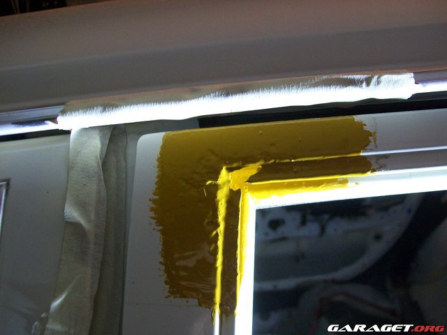

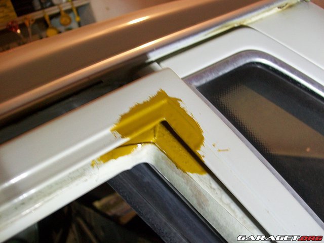

sen rostskydd
https://www1.garaget.org/gallery/images/183/182654/182654-9852e0e5141ee67f6748aad2203a38d9.jpg
https://www1.garaget.org/gallery/images/183/182654/182654-080df928842280c3062a7a741bc6e96a.jpg
Nästa steg blir att spackla tongue
Allt för idag!

Btw, köpt den gula epoxyn på meca/ad? Pris ungefär? Lätt att spraya? Ser givetvis att du penslar på vissa bitar, men undrar iaf tongue

den har jag köpt på mekonomen kommer inte riktigt ihåg vad den kostade men jag ska kolla när jag kommer hem sen wink Först penslar jag med den ja. sen efter spackelarbetet så sprutar ja på den. Det är bara att späda ut den med lite förtunning sen funkar de fin fint o spruta på den tongue
