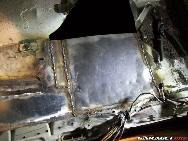

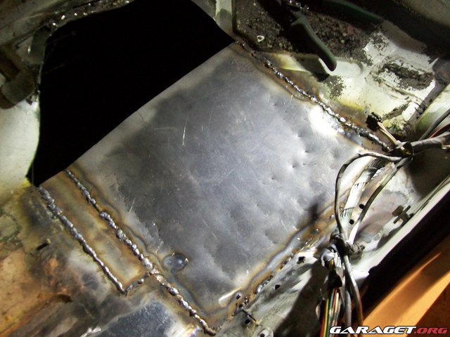

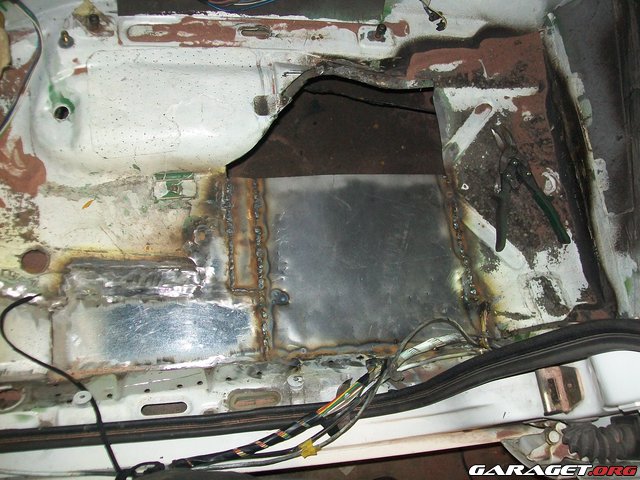

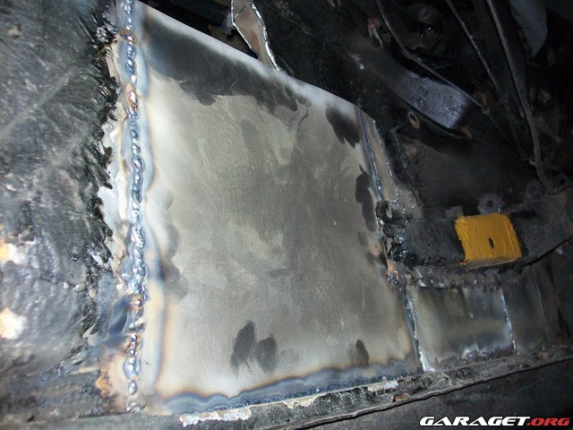

Jahapp, som vanligt när jag säger att jag ska göra nått till helgen så blir det gjort innan tongue

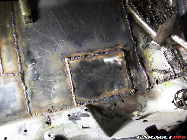

Fortsatte nämligen att svetsa golv idag smile
Nu börjar det likna något (om nu undrar vad det är för märken i den nya plåten så är det efter hammaren wink
https://www1.garaget.org/gallery/images/183/182654/182654-aca6acb796285141601cca189730f473.jpg
big_smile
https://www1.garaget.org/gallery/images/183/182654/182654-a72af94e28617838926967851ee3e30b.jpg
blir bra
https://www1.garaget.org/gallery/images/183/182654/182654-3f26b3f323b8114b45ecaa9aa15c5a4d.jpg
sen tänkte jag punkta dit de under också, hann svetsta fast golvet i balken sen börja svetsen jävlas lite så får bli att fortsätta imon orkade inte fixa de nu ikväll
https://www1.garaget.org/gallery/images/183/182654/182654-5837ef8201f2d99a000036bf6f13025d.jpg
Jaaha, allt för ikväll då ja
kommentera gärna de e alltid kul o läsa kommentarer tycker ja tongue

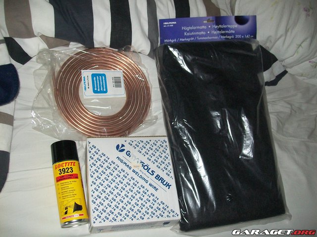

har idag vart på biltema o inhandlat kopparrörför att dra ny returledning sen köpte jag mörkgrå högtalarmatta som ja tänkte klä taket med, såg nån volvo här på garaget minns inte om de va 760 eller 960 som hade grått tak original med svarta solskyd o taklampa tyckte det såg snyggt ut så jag ska försöka o göra nått liknande ja med, skolskydden blir nog att lacka svarta medan ja letar efter riktiga såna smile innhandla svetstråd på mekonomen så jag kan fortsätta o svetsa o även riktigt spraylim till taket så att det håller länge wink

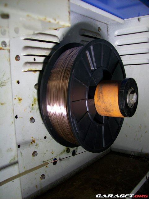

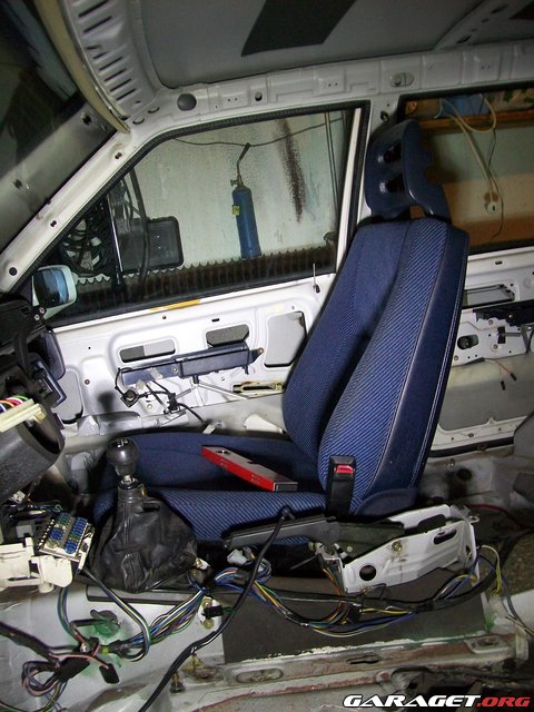

änu en liten kort update på va ja gjorde nu ikväll, har börjat lite smått med stolsfästena
Monterade in passagerarstolen o mätte o mixtrade lite för att se så det blir rätt på förarstolen
https://www1.garaget.org/gallery/images/183/182654/182654-59547c671590e20e3628c4ef41228285.jpg
svetsade en förstärkning i golvet där bakre stolsfästet ska va
https://www1.garaget.org/gallery/images/183/182654/182654-eb9cd1ef714dfc800e78b5d20ba395ab.jpg
O så trådbyte också big_smile så fint så tongue
https://www1.garaget.org/gallery/images/183/182654/182654-9670661893a0bb54e8203383faa9f0e5.jpg
o en bild på gamle fine svetsa cool
https://www1.garaget.org/gallery/images/183/182654/182654-5a878b78a06840d1c856f7e1c9fb04dc.jpg

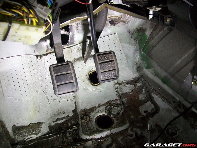

söndags-update wink
har svetsat 2 hål på förarsidan idag tongue
detta hålet började ja med att fixa iordning. framför pedalerna o ut i hjulhuset
https://www1.garaget.org/gallery/images/183/182654/182654-b15805e59659a35cfc04e5eca8fc48d1.jpg

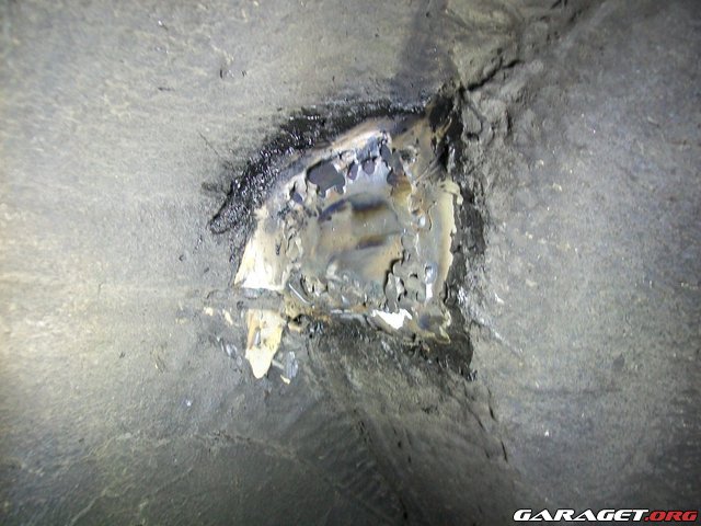

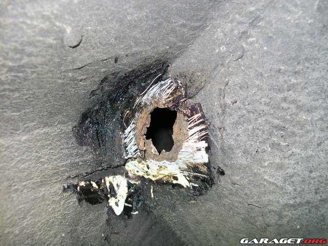

skrapat bort under-redsmassa för att se ungefär hur mycket som behövs kapas
https://www1.garaget.org/gallery/images/183/182654/182654-46e95d03340c21fdaa7c31f18df0eda8.jpg

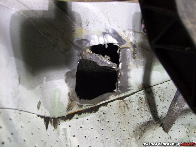

kapat o klart, blev ett litet hål ut i motorrummet tongue
https://www1.garaget.org/gallery/images/183/182654/182654-02121215d7aaae23e95c741d42fc7e11.jpg

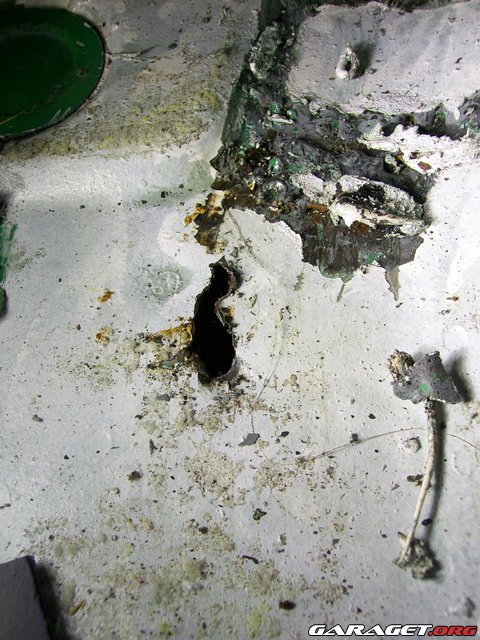

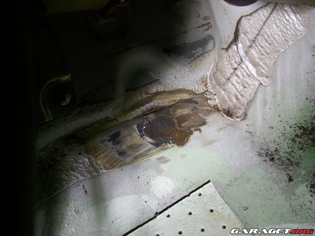

hitta lite till dock va de bara ytligt så räcker o blästra där
https://www1.garaget.org/gallery/images/183/182654/182654-1b9c762f692d853e2685def58d4ea55a.jpg

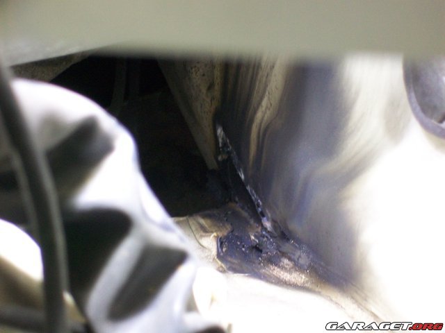

något var ivägen gissa vad tongue
https://www1.garaget.org/gallery/images/183/182654/182654-8e03348d0bb5405a230a801f4f6ecc0e.jpg

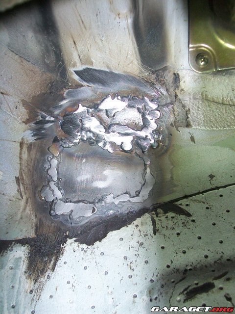

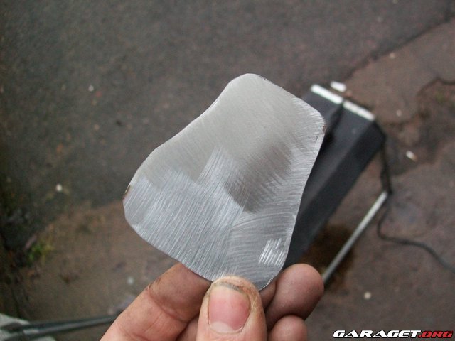

klippt till en ny plåt
https://www1.garaget.org/gallery/images/183/182654/182654-e331cb8efe3b4fd088bb8cf61e05160b.jpg

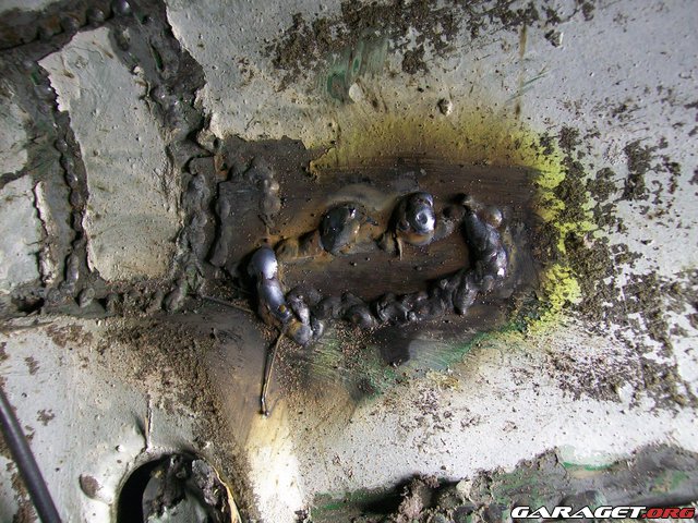

ojsan, började brinna lite lol
https://www1.garaget.org/gallery/images/183/182654/182654-4f31ba58dbf194bf58193758f45d6682.jpg
sen vart de klart, blir o blästra rent allt o på med 2k rostskydd sen när allt inne i bilen är klart
https://www1.garaget.org/gallery/images/183/182654/182654-3b927d399f9ff3fc0b98c4188337d317.jpg
https://www1.garaget.org/gallery/images/183/182654/182654-c6f893bd49ac5b6c284bec68ce3a2850.jpg

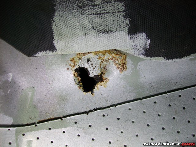

sen tog jag hand om detta hålet
https://www1.garaget.org/gallery/images/183/182654/182654-24df61f8b3b746d2793e77129407f0f6.jpg
färdigt där med
https://www1.garaget.org/gallery/images/183/182654/182654-9f5f9297166a227b0bad4023578e02a2.jpg
allt för ikväll mina damer o herrar tongue få se va som händer imon, kommentera gärna big_smile
