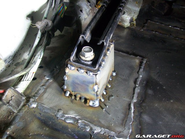

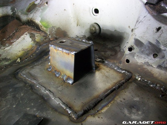

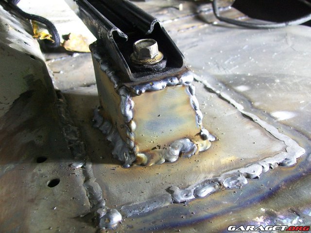

update på va ja gjort idag, har svetsat ett nytt bakre stolsfäste.

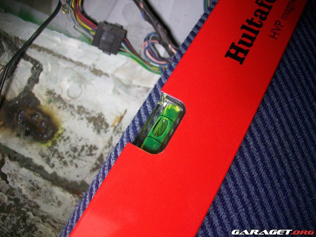

skruva in förarstolen i de 2 högra fästerna o la lite skit under den sålänge så den står rakt när ja gör nya fäste
Rakt o fint då börjar vi wink
https://www1.garaget.org/gallery/images/183/182654/182654-d772e45bc1b8ad911a2b59a2847a616f.jpg

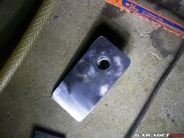

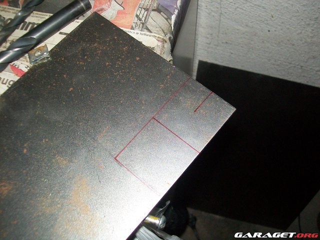

mätt lite o ritat ut på en ny plåt vart jag ska kapa o vart jag ska göra hål till den nya muttern
https://www1.garaget.org/gallery/images/183/182654/182654-88252998ec0910f0354af1093ba3d045.jpg

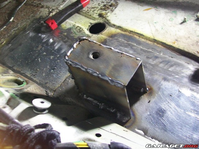

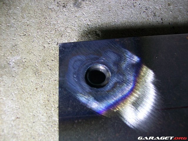

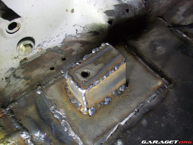

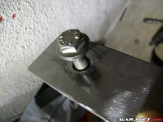

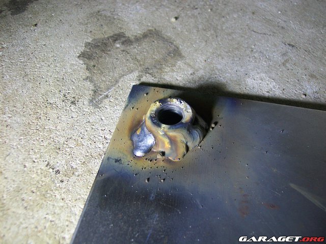

borrat ett hål o svetsat fast muttern på undersidan tongue
https://www1.garaget.org/gallery/images/183/182654/182654-09050513c8061490bb32e8d47b52b666.jpg

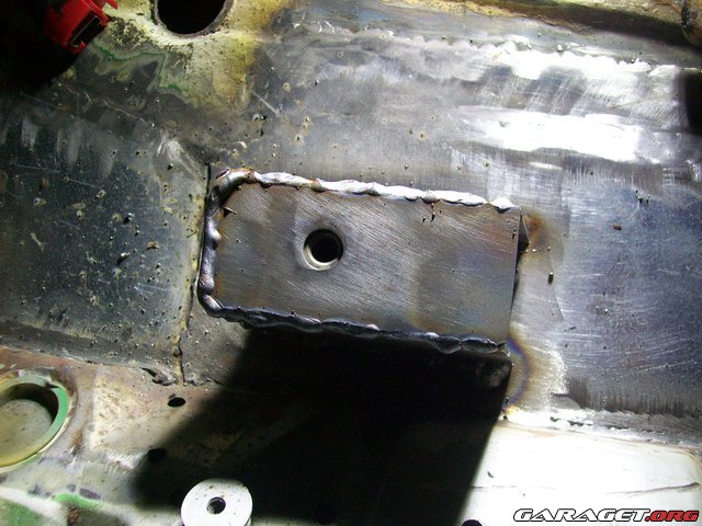

så ser det ut på översidan smile
https://www1.garaget.org/gallery/images/183/182654/182654-bf28252fa94146753bddd526b4866159.jpg
kapat till den lite tongue
https://www1.garaget.org/gallery/images/183/182654/182654-254f5a5ba626816eb4aaa6b508b401b4.jpg

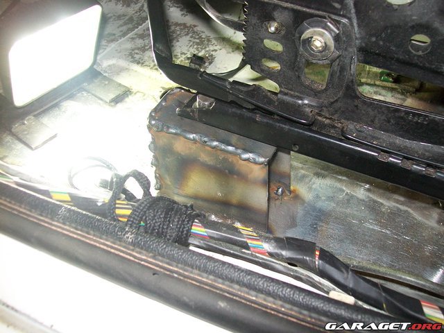

sen blästra ja av den o skruvade fast den i stolens bakre fästhål eller va man nu säger tongue o så mätte ja lite så ja kan kapa en till plåt
https://www1.garaget.org/gallery/images/183/182654/182654-d6031225140b7d12484fa88a9c83c3de.jpg
så ja! punktat dit de så länge
https://www1.garaget.org/gallery/images/183/182654/182654-4455e7ae48464149cca6e4bcae3eef19.jpg
Nu ska vi göra en plåt till denna sidan också ( bry er ej om rosten som man ser längre fram, det är bara de gamla fästet fram som ja lät stolen stå på så länge smile )
https://www1.garaget.org/gallery/images/183/182654/182654-e4eece139782b15ddbf21ecfbd8e02f3.jpg
denna ska vi ha där
https://www1.garaget.org/gallery/images/183/182654/182654-fee4b772f5c24e5c7d9dc00d4df6aeea.jpg
o så va den dit punktad
https://www1.garaget.org/gallery/images/183/182654/182654-99c77d795540e07510642d80a182dbec.jpg
punktat en till plåt tongue
https://www1.garaget.org/gallery/images/183/182654/182654-7be222a572f7cf62f72a550b51b8066e.jpg
helsvetsat
https://www1.garaget.org/gallery/images/183/182654/182654-74a06f075b42cced53ef9a91b624a295.jpg
klar! så liten o söt den blev big_smile cool
https://www1.garaget.org/gallery/images/183/182654/182654-ecf8e5e83ba2c1674b3dbeba5f9a338d.jpg
här får de va öppet så att man kan rostskydda ordentligt på insidan smile
https://www1.garaget.org/gallery/images/183/182654/182654-3c7b75c7c7a811d757e198acb9ad9973.jpg
de va allt för idag, blir nog att göra de främre fästet imon beror på när jag kommer hem tongue ha de fint!

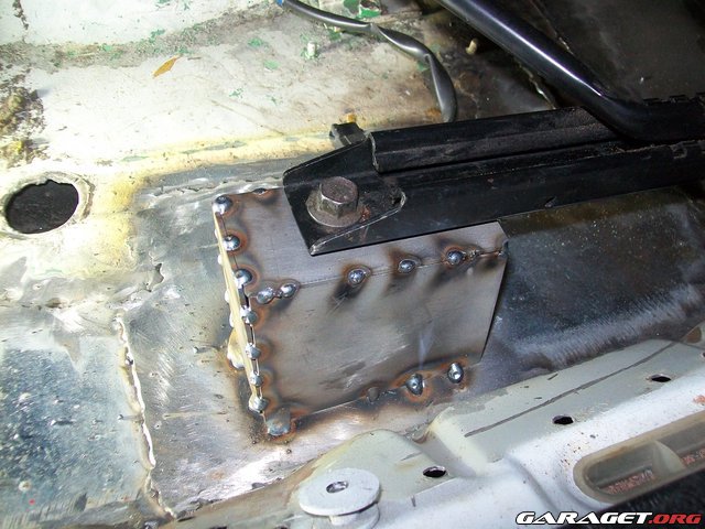

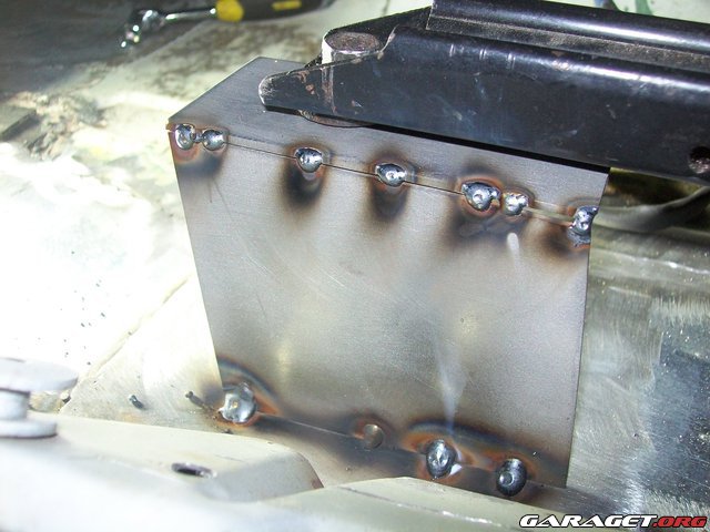

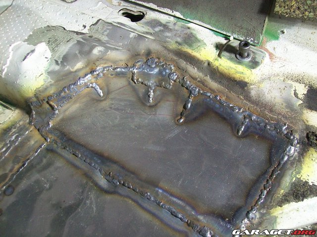

Ser la bra ut, men var noga med att ha plåtbetarna kant i kant innan du börjar svetsa. Ena plåten där såg ut att hänga i luften lite. Försök ta det lite lugnt o metodiskt med svetsen me så blir sömmarna jämnare o bättre smile Men sånt e en vanesak så det e bara o öva o öva smile
6 740 Inlägg
12 november 2012
#269
hehe jo jag vet, ena hängde lite i luften men inte lika mycket som det set ut på bilden, så de e nog ingen fara tongue
ibland blir svets-sömmarna fin fina men som du säger de e bara o öva, blir bättre o bättre tycker ja smile
Du är liv
350 Inlägg
12 november 2012
#270
Eehm, plåtarna ska vara lite från varandra, men nu är det ju bara tunna småbitar du svetsar. Då gör det inget, för du mosa på mycket svets och ytorn är stora smile
Kör på, detta blir bra! smile
I'm not a complete idiot, some parts are missing!
Birdy Birdy in the sky, Fell a Poo Poo in my eye, Me dont care Me dont cry, Me just happy cows dont Fly!
6 740 Inlägg
12 november 2012
#271
tackar!! big_smile man blir så glad när man läser att andra tycker det ser fin fint ut! tongue
Du är liv
510 Inlägg
12 november 2012
#272
Haha, nej det ska dom inte. Mot varandra och så mycket strömstyrka så det bränner igenom. Vid godstjocklek över 10mm ska ytorna svetsförberedas (slipas "snea") för att svetsen ska bränna ordentligt. SFRO rekommenderar svetsförberedning vid gods över 3mm men det e lite onödigt
350 Inlägg
13 november 2012
#273
Inte flera millimeter från varandra, men profilhörn mot profilhörn om du förstår vad jag menar smile
När jag utbilda mig som bilskadereparatör(1 år sen) gällde en svetstråds glipa mellan plåt på T.ex. skärmkanter. Annars kan man få spänningar och veck.
Ska du svetsa tjockare material ska det vara V-fog osv.
Det du menar med SFRO låter som burar, inte simpla plåtbitar.
Han mosar ju på svetsa bra så det är ju inget man behöver vara rädd för att dom ska spricka och släppa.  Inga kattskitar iaf! wink
EDIT: Ojj va bra jag läste, du sa just det jag menade fast va lite otydlig med tongue
Det jag tolkade det som förut var att dom ska ligga kortsida mot långsida, my bad!
Senast redigerat av werd (13 november 2012)
Lugnt! Vet att jag ibland är lika tydlig som ekonominyheterna så det e lugnt smile Du har helt rätt där med plåten, för att förhindra spänningar. Jag syftade på gods över 2mm smile

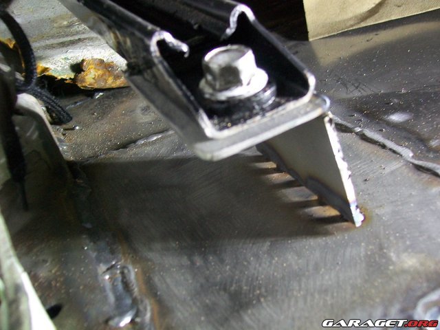

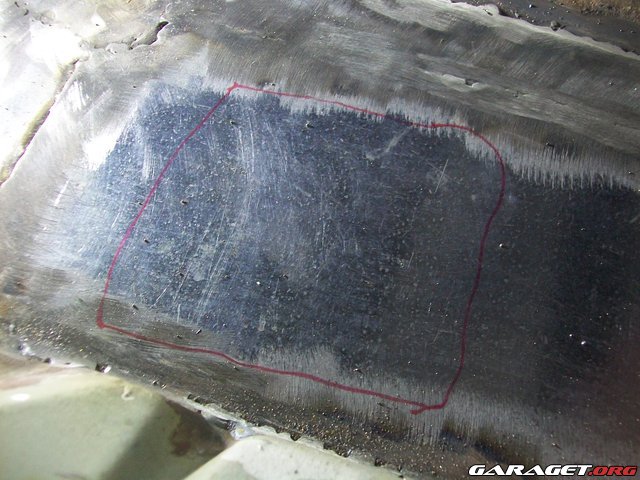

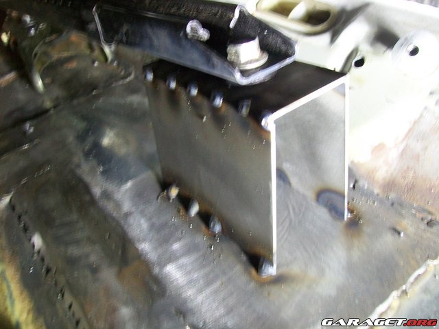

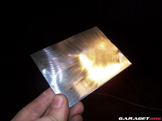

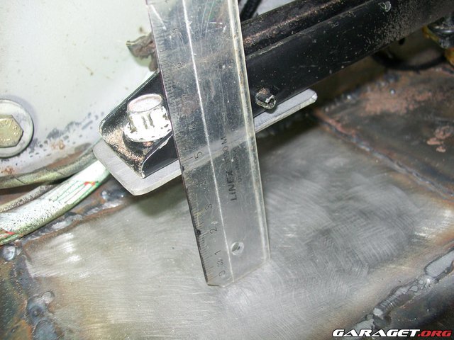

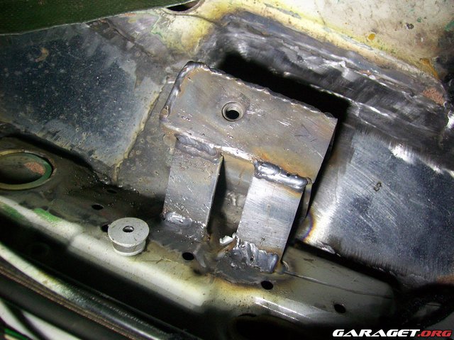

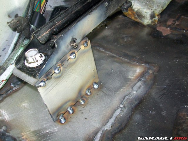

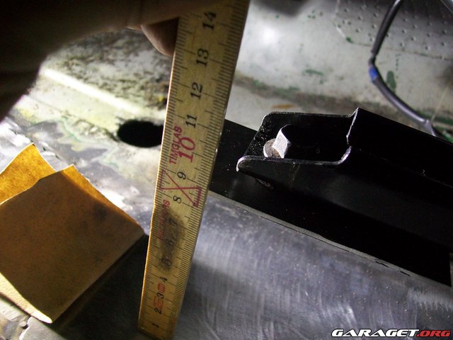

liten tisdags update tongue
Har idag gjort de sista fästet till stolfan (främre wink )
Gjorde ungefär på samma sätt som igår smile

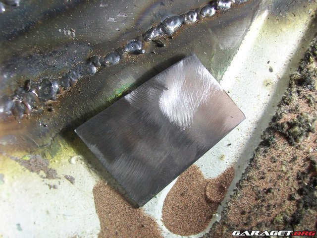

ritat ut vart fästet ska stå så att jag kan slipa rent o blästra där
https://www1.garaget.org/gallery/images/183/182654/182654-6b045f57317b9137929f7bb106fc20c4.jpg
svetsat fast mutter i en plåt tongue
https://www1.garaget.org/gallery/images/183/182654/182654-e7702123496a30742c90871310af4ca6.jpg

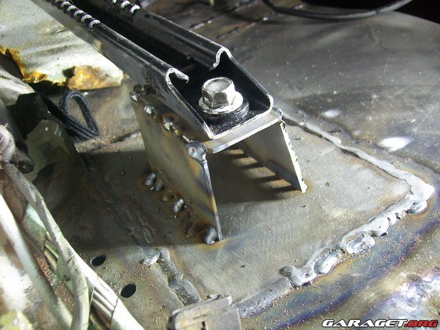

skruvat fast plåtbiten i stols-skenan o sen mäta lite smile
https://www1.garaget.org/gallery/images/183/182654/182654-3e5879874448ad80d4ddf6ccc8b98ec4.jpg
2 såna här kapa ja till en till varje sida wink
https://www1.garaget.org/gallery/images/183/182654/182654-c277d8ff54f2c38225b960f87c2e64a2.jpg
punktat lite lätt
https://www1.garaget.org/gallery/images/183/182654/182654-40f4c3ef313aef1f3d312371c34f3fa6.jpg
https://www1.garaget.org/gallery/images/183/182654/182654-1b00ae38538ea8c580298b736a13873c.jpg
https://www1.garaget.org/gallery/images/183/182654/182654-058730673631ac645fbd5f8d50e50037.jpg
helsvetsat!! big_smile
https://www1.garaget.org/gallery/images/183/182654/182654-7e1337d942a95ced93035c9557bad381.jpg
https://www1.garaget.org/gallery/images/183/182654/182654-a723d9e91365fe5882df8095fb8c310d.jpg
montera tillbaka stolen sen för o se så att allt verkade bra o det gjorde det! smile Prov-sov i den också tongue
https://www1.garaget.org/gallery/images/183/182654/182654-5c21565d5c330603be61bb93c3c859be.jpg
imon tänkte jag ta o börja lite smått med all lägga igen de sista hålet tongue
https://www1.garaget.org/gallery/images/183/182654/182654-239267dab2cde2ea104faf6069626940.jpg
allt för ikväll ha de trevligt! wink

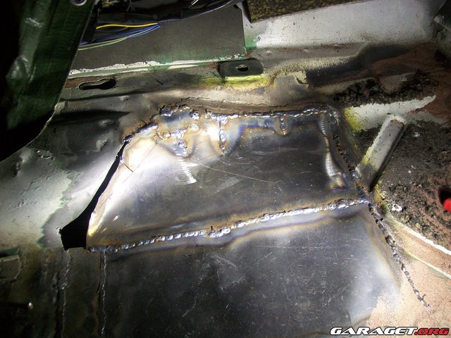

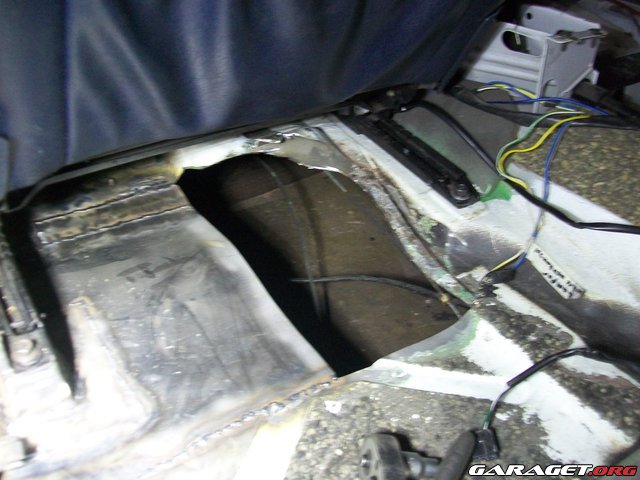

Go-kväll på er!! tongue
gjorde idag en liten förstärkning till stolsfästet fram o så har jag nästan gjort klart golvet nu med smile
Min fina förstärkning tongue
https://www1.garaget.org/gallery/images/183/182654/182654-cdf11fbc0722395db1d83e6b11907a02.jpg

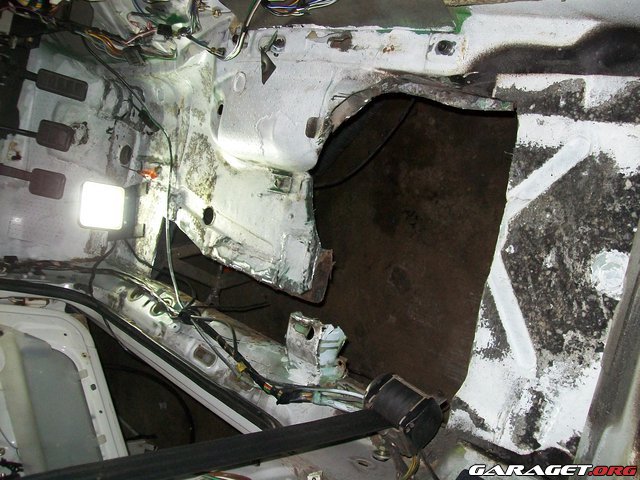

Golvet nästan klart, plåten va lite för kort på ett ställe o räckte inte till men det gör jag färdigt imon, ska även punktas lite här o var på undersidan wink
https://www1.garaget.org/gallery/images/183/182654/182654-2660815a9ce26000d7b3cd3d6c73a442.jpg
här ser man rätt tydligt vart plåten inte räckte till riktigt men de ordnar ja imon smile
https://www1.garaget.org/gallery/images/183/182654/182654-7234bc3ae11d34009437f79afa861c72.jpg
så ja tongue Go natt på er wink

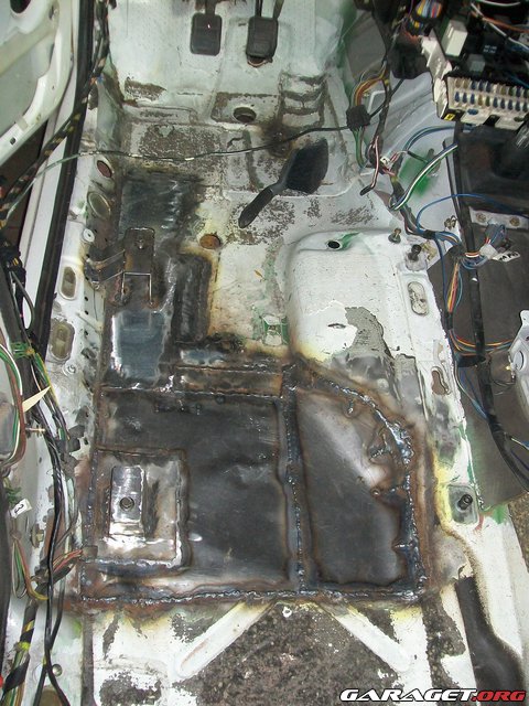

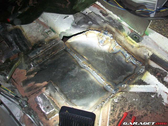

update 17/11
nu är äntligen golvet färdigsvetsat nästa steg blir o göra en ny tvär balk eller va de nu heter (den som går under stolen) tongue sen så har ja vart på skroten o inhandlat 2 stänkskydd fram för 20kr big_smile o så har ja putsat upp plasthusen till de nya dimljuserna smile
så här såg de ut för nån vecka sen tongue
https://www1.garaget.org/gallery/images/183/182654/182654-49777635a653c09d8e98b0ec28fcb7e3.jpg
och idag big_smile
https://www1.garaget.org/gallery/images/183/182654/182654-68a70bfdd23071689de5001749450609.jpg
Blev fint smile sen ska svetsen slipas ner lite lätt när ja e klar med tvärbalken tongue
https://www1.garaget.org/gallery/images/183/182654/182654-1cd6af881e1c2ff56dd24bb6245b5ef5.jpg

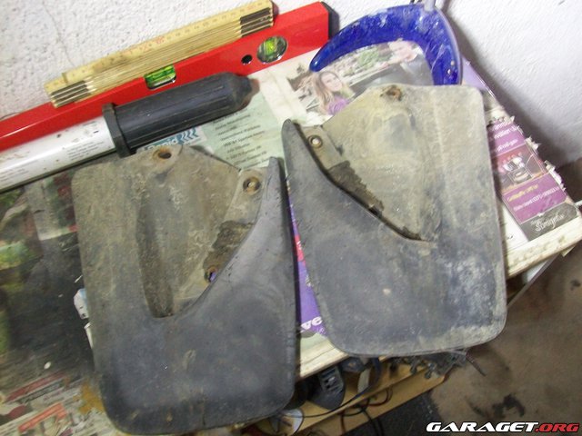

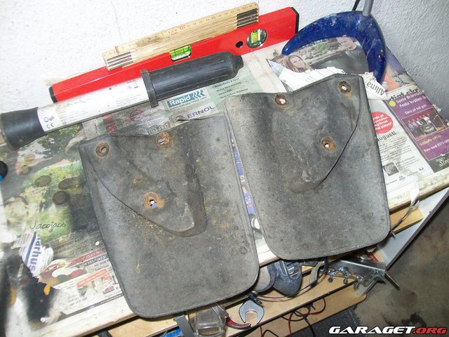

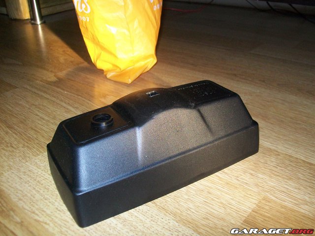

2 bilder på stänkskydden ja köpte på skroten för en tjugolapp big_smile ska ta med dom till skolan på onsdag o tvätta/putsa till dom riktigt fint
https://www1.garaget.org/gallery/images/183/182654/182654-bf3f847a4232f7cbfadb860e731d5c30.jpg
https://www1.garaget.org/gallery/images/183/182654/182654-2f2e44629be786c4249eea233459a068.jpg

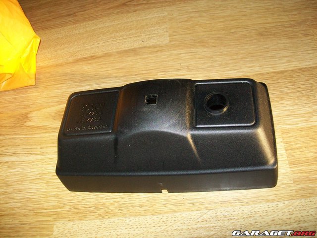

dimljushusen klara smile nu ska bara glaset till ljusena poleras också o sen köpa nya hållare wink
https://www1.garaget.org/gallery/images/183/182654/182654-393b8febafc1e0fd3088442989c51890.jpg
https://www1.garaget.org/gallery/images/183/182654/182654-3a5a33a8cd146d708938585798bc23ad.jpg
