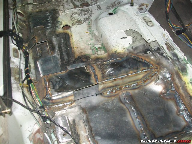

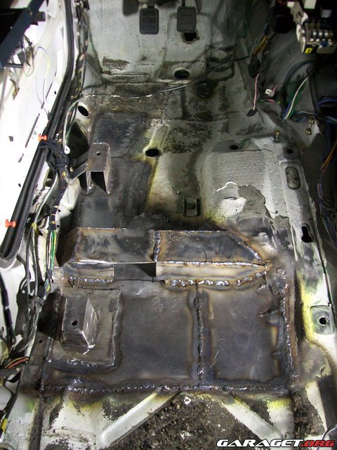

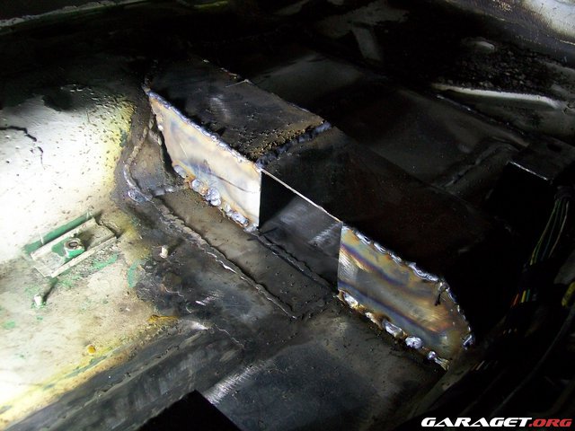

har idag svetsat en ny tvärbalk under stolen inte så många bilder tyvärr för kameran ville inte funka riktigt hmm
min fina balk tongue om ni undrar varför det är lite öppet i balken så är det för att röret från fläkten ska gå där
https://www1.garaget.org/gallery/images/183/182654/182654-e6d96494e049bc94dcd442243879df0e.jpg
andra sidan
https://www1.garaget.org/gallery/images/183/182654/182654-f8a0dcd738c5a178f46125e2d447fb9b.jpg
allt klart! sen blir det blästring av allt en extra gång, 2k rostskydsfärg, karroserikitt, o vit 2k lack tongue
https://www1.garaget.org/gallery/images/183/182654/182654-e8fa16af6492afc1f17700f42201e59a.jpg
har ett litet hål kvar vid skarven ungefär där baksätet ska va som ska ordnas i veckan ha de fint wink

ser riktigt bra gjort ut smile men din lilla förstärkning på det nybyggda fästet fram, plasten tar inte i där va ? inredningsplasten alltså tongue men det har du säkert tänkt på smile mvh
6 740 Inlägg
18 november 2012
#288
tack tack big_smile nej den där inredningsplasten tar inte i, jag monterade in den plastbiten innan jag gjorde förstärkningen o mätte lite så att den inte ska ta i. och det blev bra smile

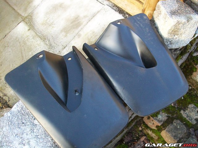

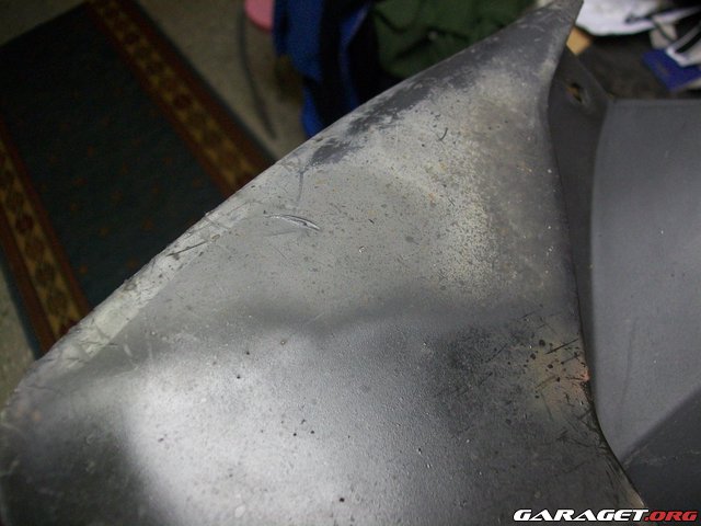

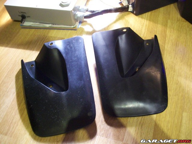

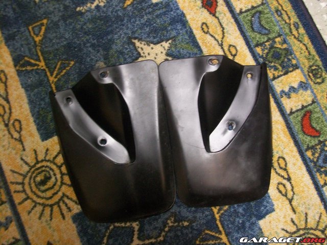

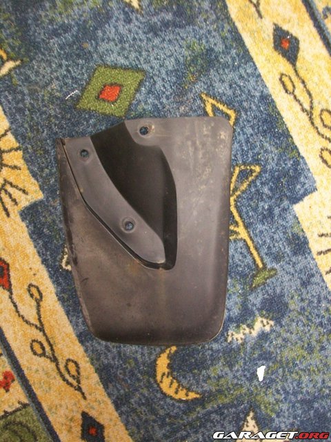

tvättat av stänkskydden som ja inhandlade på skroten förra veckan. värmde även med varmluftspistol för att de va lite solblekta på sina ställen men på onsdag ska de poleras med massa vinylglans också tongue
såhär såg de först ut
https://www1.garaget.org/gallery/images/183/182654/182654-da2341eff1f01e24e54cd9d5ca457872.jpg
lite skillnad
https://www1.garaget.org/gallery/images/183/182654/182654-8b476d5285a766674f779cdc46f753f8.jpg
klara! smile blev ju lite skillnad men ska ändå polera de med massa vinylglans så blir de perfekt
https://www1.garaget.org/gallery/images/183/182654/182654-598dac1fd74c3e5dd92f86c52c17e2dd.jpg
bättre bild ute i solen
https://www1.garaget.org/gallery/images/183/182654/182654-2273f33f16192d0cf6d01c1af8f09f6f.jpg
ha de gott!

Ser bra ut! Ett tips.. undvik vinylglans.. det torkar ut plasten
6 740 Inlägg
19 november 2012
#292
Munkis skrev:
Riktigt fint! smile
thank you tongue
Du är liv
6 740 Inlägg
19 november 2012
#293
torkar ut plasten?! yikes de står ju på förpackningen att det ger ny glans och förlänger livet ( på det som man polerar då tongue ) ? däremot har jag hört att varmluftspistol torkar ut plasten om man kör med de för många gånger

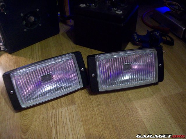

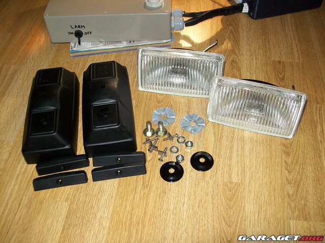

liten onsdags update
dimljuserna är klara nu tongue
nypolerade hus, nypolerade glas, blästrade o nylackade brickor,nya skruvar,nya bultar & muttrar, ny kabelgenomförning o nya lampor
https://www1.garaget.org/gallery/images/183/182654/182654-822b797e52b502c1aaf16d1091b8065a.jpg
så ja blev fina smile ett par fästen nu så, men det ordnar jag sen när jag ska greja med fronten tongue
https://www1.garaget.org/gallery/images/183/182654/182654-02ad3f1776fa626498264572959cf664.jpg
