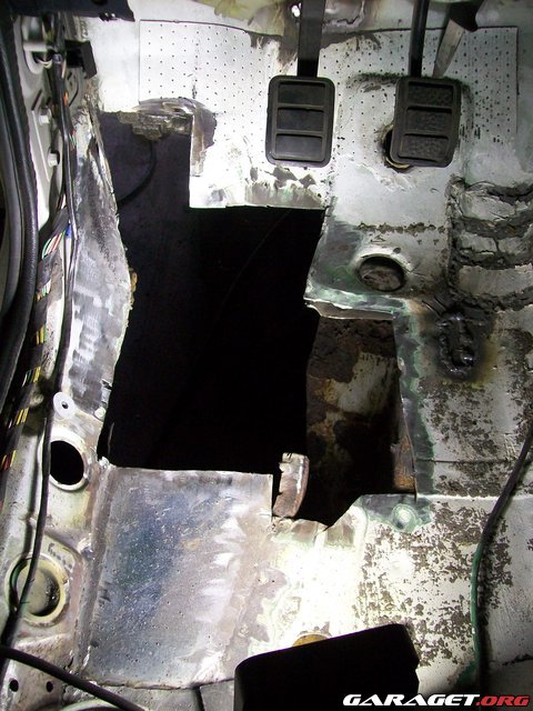

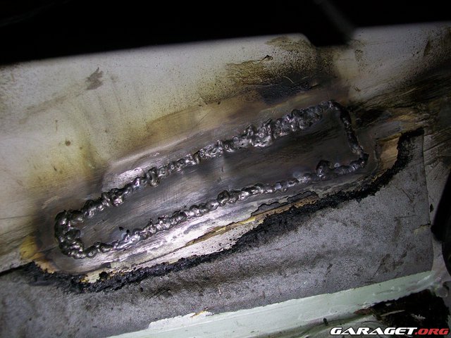

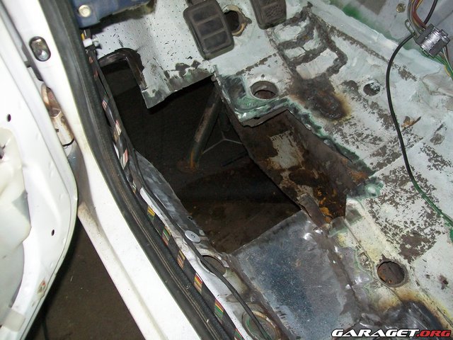

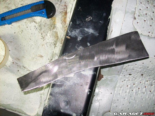

nu är äntligen allt svetsande klart inne i bilen big_smile
la igen de sista hålet nu ikväll tongue
de sista hålet äckliga rosten jag fixade smile
https://www1.garaget.org/gallery/images/183/182654/182654-2090c3b2739e39cb4e99a03665f9914c.jpg

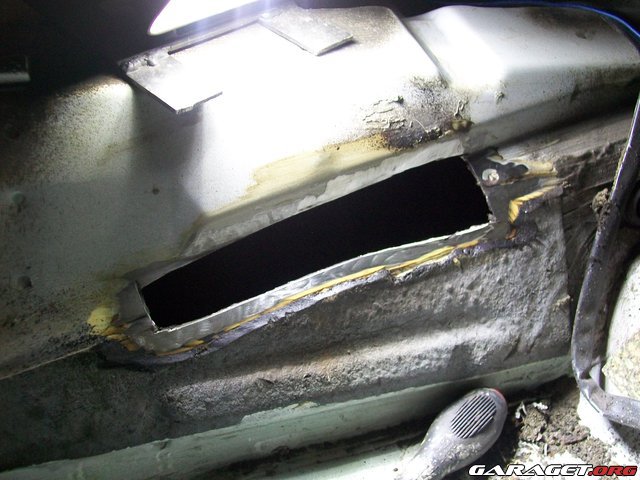

blev mer o mer när jag tog bort allt kitt så såhär såg de ut efter jag kapat bort rosten lol
https://www1.garaget.org/gallery/images/183/182654/182654-341e74a2aa5ecbe15bb37d338761b518.jpg

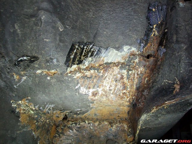

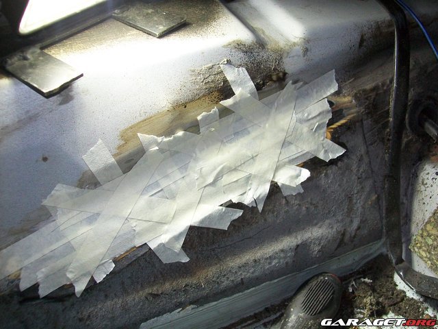

tejpat med massa maskeringstejp så att man kan skära ut en bit som passar hyffsat i hålet tongue
https://www1.garaget.org/gallery/images/183/182654/182654-de5947daf4537c4df1cdb6c45795e308.jpg
så blev de wink
https://www1.garaget.org/gallery/images/183/182654/182654-960a325729f271d12dea2e09256adb2e.jpg
sen blästra runt hålet så att de blir rent o bra o blästra även den nya plåten så den e helt 100% ren så att de inte börjar rosta igen smile
https://www1.garaget.org/gallery/images/183/182654/182654-26f5104b13e593b6c0bc2666d2840248.jpg
så nu vart de hålet klart
https://www1.garaget.org/gallery/images/183/182654/182654-ef561467e318e87abb3614d6bb87048b.jpg
nu till helgen här ska jag slipa ner svetsen lite försiktigt o blästra rent allt o sen rost-skydda o kitta big_smile
ha de gött o ha en fin fin helg wink

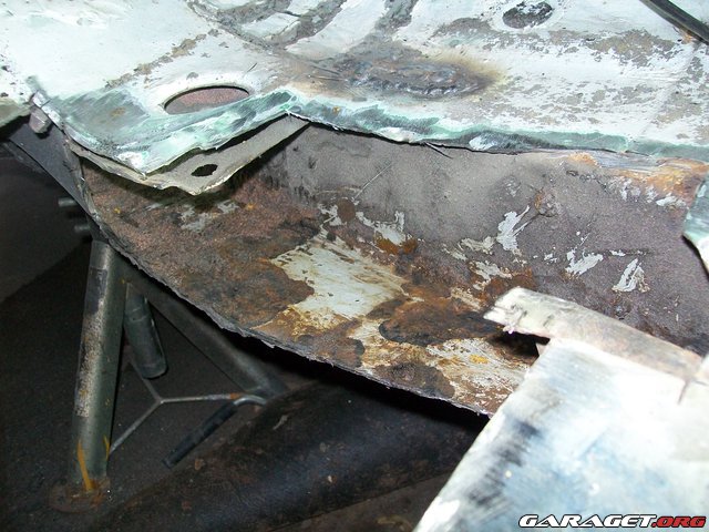

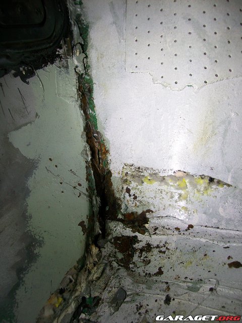

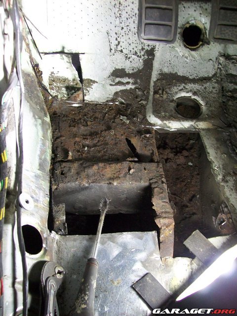

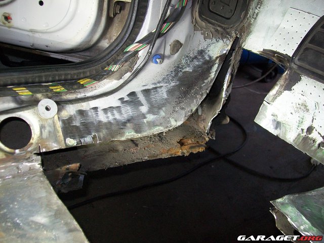

jaha då kommer la en tråkig update här.
Allt kändes så skönt igår nä jag var färdig med all svetsning inne i bilen... hur länge tror ni ja fick leva me den goa känslan? Jo tills idag! mad äckliga jävla rost
skulle ba ta en titt på denna rost som ja trodde bara va o blästra men ett litet hål ut i hjulhuset blev de o vad ser man då som man inte sett innan? jo en jävla tattarlagning som nån idiot har gjort en gång i tiden.

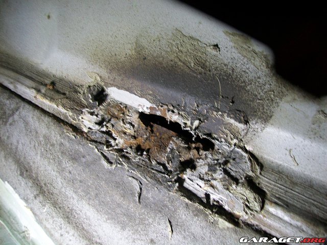

https://www1.garaget.org/gallery/images/183/182654/182654-6b30ff8a90cbe93aa12be125447b614c.jpg
mer rost gu vad roligt..... -.-

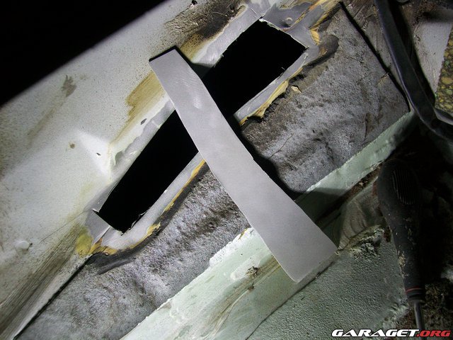

https://www1.garaget.org/gallery/images/183/182654/182654-a2485c0ef547adbae633b877e46f55fd.jpg
domkraftsfästet vart slut märkte ja senare så det har jag kastat åt helvete då det fungerade ungefär som en pepparkaka när man knacka på de med hammaren tongue får la svetsa ett nytt sen

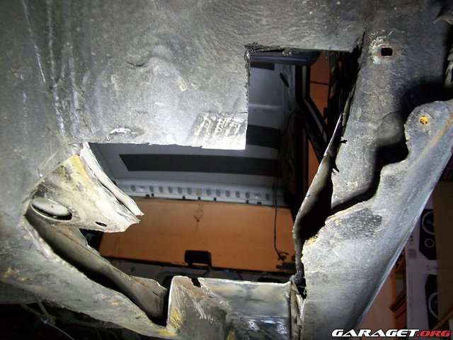

https://www1.garaget.org/gallery/images/183/182654/182654-e18d4aef3dfc29c7f8f6636540da1b9b.jpg
kapat bort kex chockladen

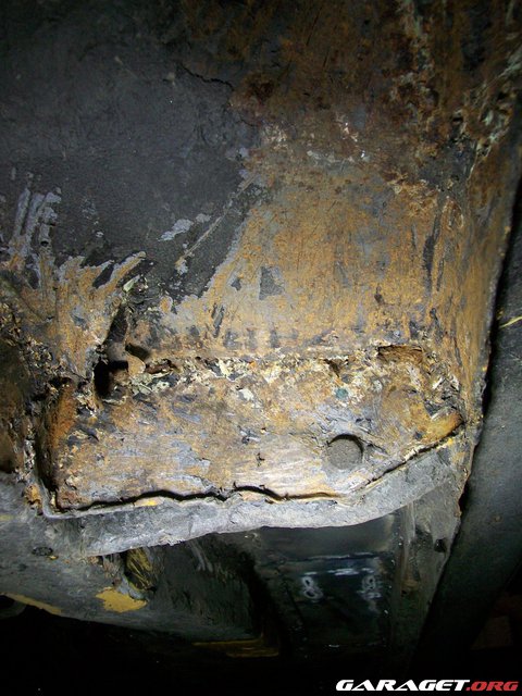

https://www1.garaget.org/gallery/images/183/182654/182654-0feaef6d6548b6c7407e33e51a121829.jpg
blir o svetsa i balken också då nån lagat den en gång i tiden utan att rost skydda på insidan så det va rätt äckligt i mojsigt i den
