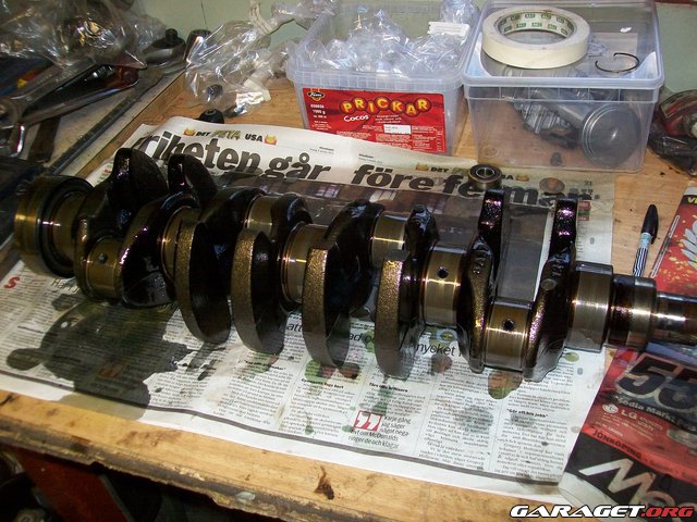

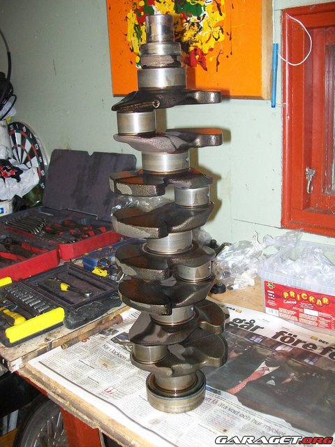

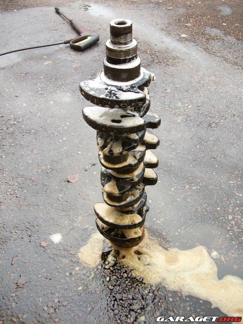

liten update nu tycker jag la det är dags för tongue

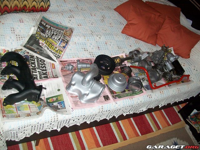

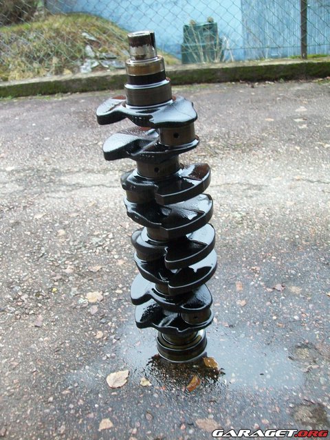

tvätta vevaxeln ren o finer innan wink
avfettning
https://www1.garaget.org/gallery/images/183/182654/182654-d7b53e0783eb2f2a395047c35c9765c1.jpg
o så lite helig pajax
https://www1.garaget.org/gallery/images/183/182654/182654-453484813aa4859c4e3880c961c24859.jpg
sen va den ren o fin o fick stå på tork
https://www1.garaget.org/gallery/images/183/182654/182654-fe04648a8c7caef35a56afcfd77fc7e6.jpg
o så oljades den in också tongue
https://www1.garaget.org/gallery/images/183/182654/182654-d322b02d90a99406a7d21fd4f6a974a6.jpg

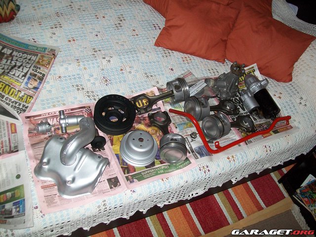

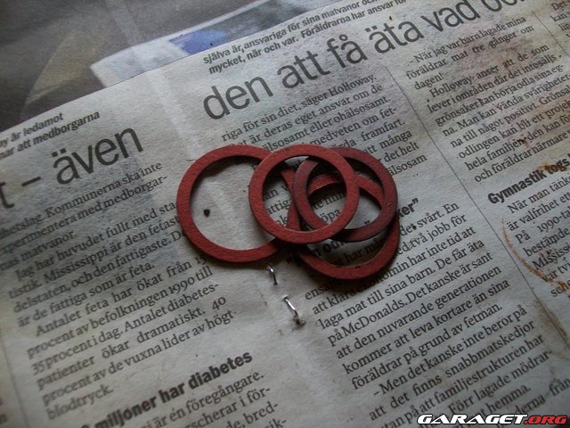

satte dit en ny sånhär packning i startmotorn tongue
https://www1.garaget.org/gallery/images/183/182654/182654-b6d321ba754c5be0bce758405e75b1cf.jpg
alla trevliga grejer som e klara big_smile
https://www1.garaget.org/gallery/images/183/182654/182654-82ead0dd8a89df11b5b2632ce66f54d0.jpg
https://www1.garaget.org/gallery/images/183/182654/182654-c42207966063c8bcd76e9be3b777c0cd.jpg

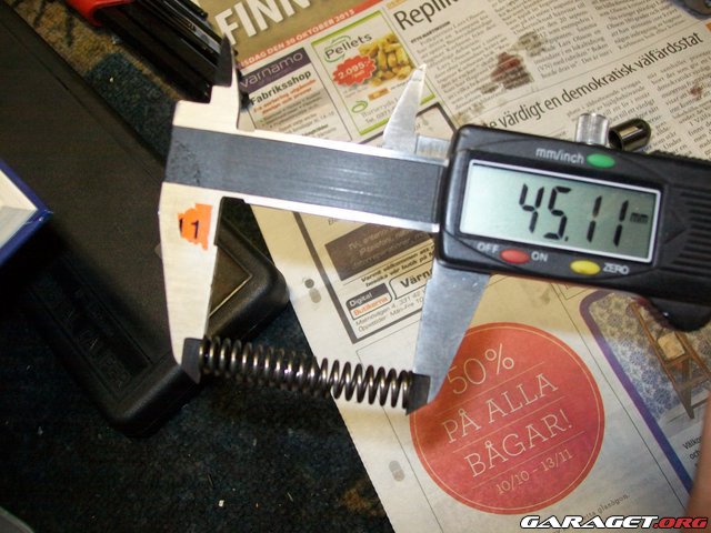

sen fick jag ta isär oljepumpen igen då jag såg detta igår, för det gjorde jag aldrig. mätte allt som stod i boken o allt var bra wink
https://www1.garaget.org/gallery/images/183/182654/182654-bd7150a6f209382d85b338324b94c5b7.jpg
lite fundersam dock på denna fjädern i oljepumpen.
"Avlastningsventilfjäder, fri längd......... 39.20mm"
Det måste la stå fel? den kan la för fan inte bli längre?? kortare o mjukare vet jag ju att de kan bli.

Kan det vara så att någon uppdaterat med en kraftigare fjäder för lite bättre oljetryck
ska ta isär en annan oljepump som bara ligger o skräpar i källaren lite senare o kolla hur fjädern är i den tongue
Kan vara så att det står fel i haynes också då det inte precis är världens bästa reparationshandbok
kan så vara tongue
ja har aldrig haft nått problem med dessa handböcker så detta blev mitt första wink ska ta isär en annan pump o kolla om fjädern i den e lika lång, kan ju vara nån som bytt den mot en annan men det har jag svårt att tro big_smile

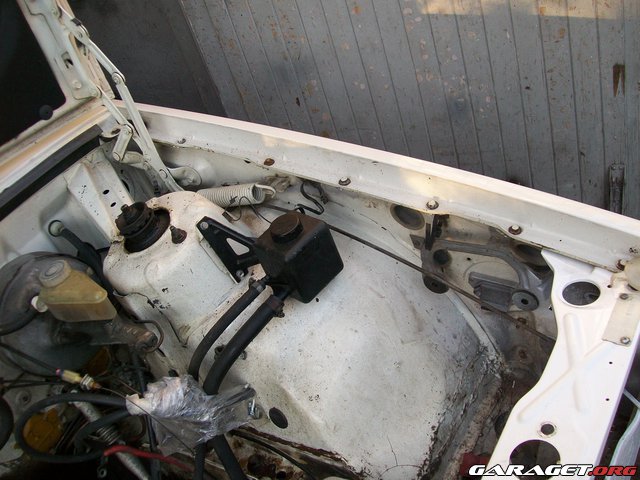

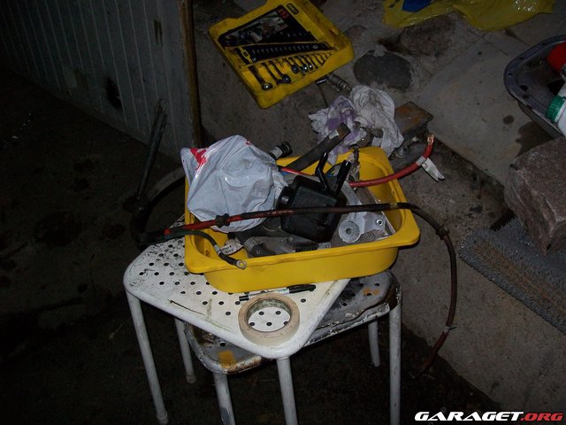

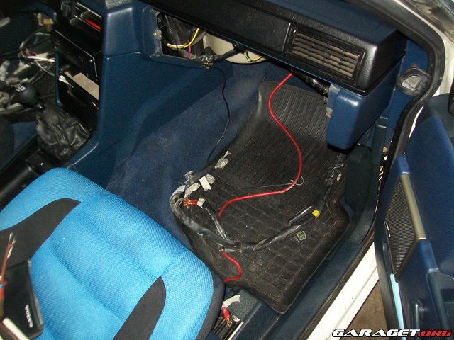

fan så gott det känns att ha kommit igång med grejandet efter att ståt stilla här i ett par veckor.
så nu är det dags för lite bilder tongue

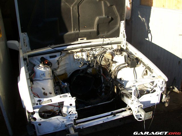

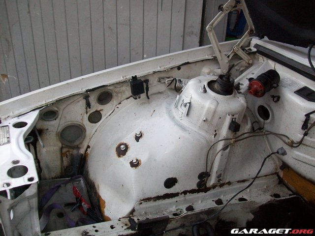

grejat med motorrummet idag wink
https://www1.garaget.org/gallery/images/183/182654/182654-4b874ae6fc23dd69b828339aca1cee04.jpg

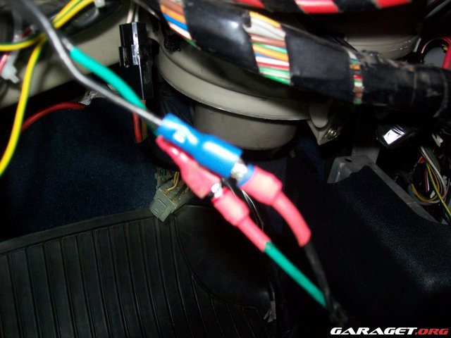

hemmagjord kabelhärva till tutan tongue
https://www1.garaget.org/gallery/images/183/182654/182654-52500dcd108d65d80d733625ec4d503e.jpg

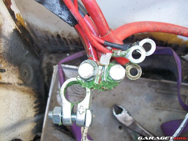

bort med batteriskor o bröte

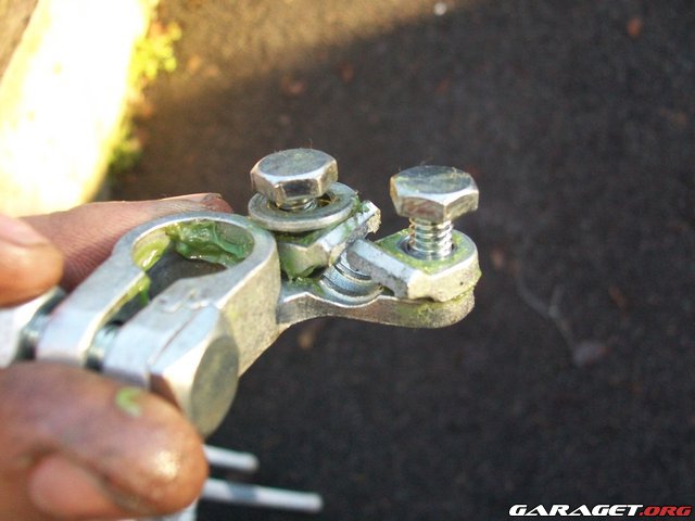

https://www1.garaget.org/gallery/images/183/182654/182654-a3653eddc14dd142b7dfb70d0f3446fa.jpg

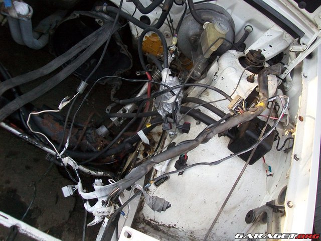

kanske ska köpa en storlek större batterikabelsko då gekås kabelskon inte gillade alla kablar jag tvingade ihop i den big_smile

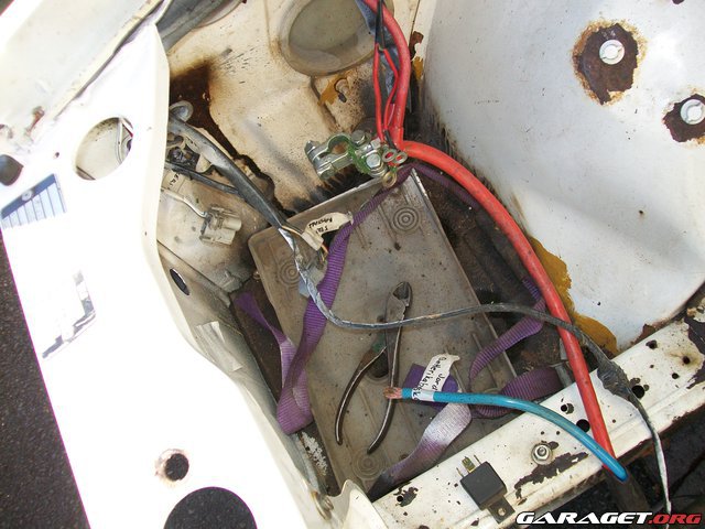

https://www1.garaget.org/gallery/images/183/182654/182654-ee29ce90a41e04948ff61fbdf607503f.jpg

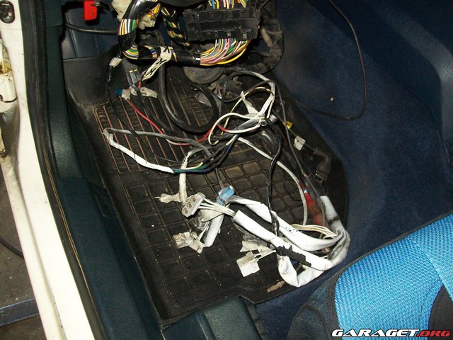

kablar på vänster sida lossade o uppmärkta
https://www1.garaget.org/gallery/images/183/182654/182654-9472df83affc2cc1ea45257677f6213b.jpg
borta smile
https://www1.garaget.org/gallery/images/183/182654/182654-1431fbbf1a9da68180e94c0996762cc2.jpg

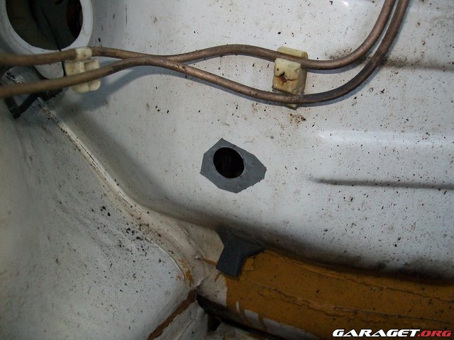

tryckte in skiten här, ska tejpa igen med silvertejp här så det inte kommer in massa skit sen tongue
https://www1.garaget.org/gallery/images/183/182654/182654-08af2e02892cdefa661b0c7d9aa16726.jpg

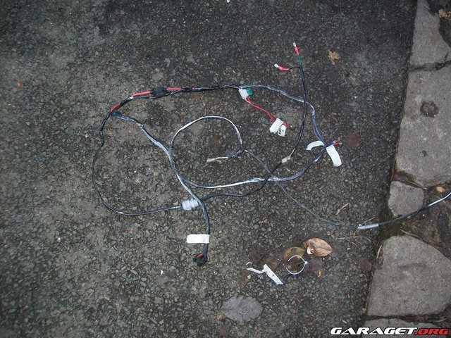

där ligger vänstra härvan o har det gott wink
https://www1.garaget.org/gallery/images/183/182654/182654-1fc03ea33cae80035fbdf3900195918d.jpg
snyggt
https://www1.garaget.org/gallery/images/183/182654/182654-cf6de8044c792a462815fb16b13972c7.jpg
högra härvan borta
https://www1.garaget.org/gallery/images/183/182654/182654-324cd734b6e58666eb27afc4f95ff423.jpg
den ligger också på golvet o har det gott
https://www1.garaget.org/gallery/images/183/182654/182654-8cdea484a6a39c812ef510cb07201fcb.jpg

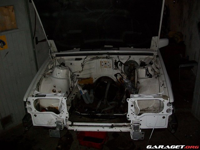

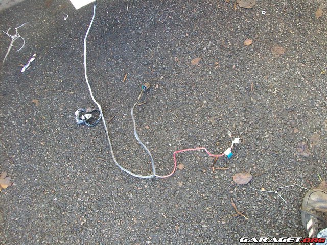

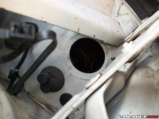

sen var det ju det jobbiga kvar då, att få bort den hemmakopplade härvan till dimljusen o vafan den nu mer är till.
https://www1.garaget.org/gallery/images/183/182654/182654-c1e399f331fe046f9a3df0c3130d717c.jpg
det jobbiga då var att relähållaren o säkringshållarna inte gick igenom detta lilla hålet
https://www1.garaget.org/gallery/images/183/182654/182654-4882596d7d68b68960fe8323c0963d63.jpg
så ja gjorde ett eget litet kontaktstycke big_smile klipte av kablarna som gin genom torpedväggen på insidan o lödde på ett par kabelskor så nu är det barra o dra isär elr sätta ihop wink
https://www1.garaget.org/gallery/images/183/182654/182654-453c363dbcb1bbc04b82f2a309fc5129.jpg
o sen va ju klockan knappt 4 o givetvis var det nästan mörkt o började bli kallt. så då fick det va för idag
https://www1.garaget.org/gallery/images/183/182654/182654-7faaec802fbbcc9ba8bdce5fa00602d2.jpg
så ser den ut efter dagen wink
https://www1.garaget.org/gallery/images/183/182654/182654-7ff4f5cac9f2fa2482bae46a735cbe84.jpg
lite annan brååte jag tog loss
https://www1.garaget.org/gallery/images/183/182654/182654-40b15d522919f5aa5ada7620ee7b82ea.jpg

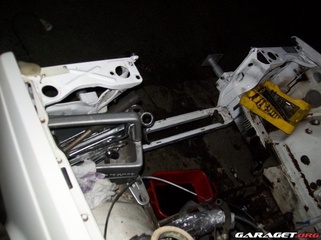

perfekt ställe o lägga verktygen på! bara till o slå igen huven o rulla in tongue
https://www1.garaget.org/gallery/images/183/182654/182654-59a505c12cb1cecb684e765641091006.jpg
får se om det blir nått gjort imon men tror inte det iaf, nästa helg ska jag iaf greja igen då jag har praktik på Holmgrens bil nu o hinner inte göra nått när  ja kommit hem tongue

Nästan som att dom hade räknat med att du skulle ha verktygslådorna där, haha.
