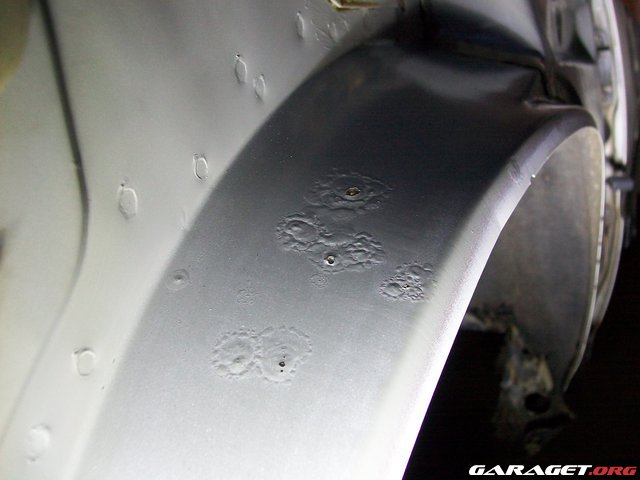

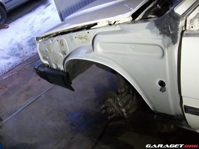

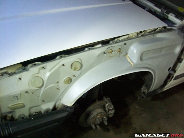

har påbörjat golvet nu men har inte några bilder just nu sen så ha jag tagit bort ena framskärmen o toorkat rent för o se om ja hittar nån rost o hittade lite lite o tagit bort backspeglarna också smile
skärmen borta smile hade biltemas karroserikitt där uppe (där det är kitt från början) o jävlar va de satt, fick värma för att få bort den tongue Precis torkat rent här med avfettning o thinner sen ska det rostskyddas ordentligt här när ja lagat den lilla rost ja hitta. vad e bäst att rostskydda med här? hålrumsmassa eller underredsmassa? smile de svarta till höger är efter lite rost ja ordna förra året ska göra det lite snyggare nu wink
https://www1.garaget.org/gallery/images/183/182654/182654-6857dd4e1d5f7b6429a996415d479343.jpg
fint även pluggarna här ska göras rent riktigt noga sen, har vara torkat av de lite snabbt nu

o så 2 bilder på rosten ja hitta big_smile
https://www1.garaget.org/gallery/images/183/182654/182654-d39f8cc9014bf499aae38bd544e0c3a0.jpg

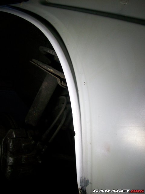

här ser man inte så tydligt men där listen ska sitta runt har de kommit lite tongue
https://www1.garaget.org/gallery/images/183/182654/182654-e92ebef0edd11649ffe6f6da33901e04.jpg

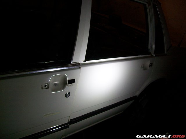

tog även bort handtagerna smile
https://www1.garaget.org/gallery/images/183/182654/182654-6f03044de211c1fa9cf88f41f33d9450.jpg

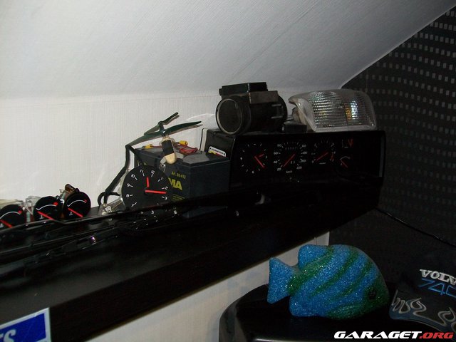

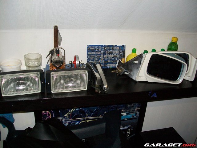

här på hyllan ligger de mesta nu inne i värmen o ha de gott
https://www1.garaget.org/gallery/images/183/182654/182654-1df7cab7dec3475bda4eff225eeeac4e.jpg
dock är inte mätarna till bilen dom brukar ja bara greja lite med när ja känner fö det tongue
https://www1.garaget.org/gallery/images/183/182654/182654-cf477ca1e999d471b8b959fc8aaee03e.jpg

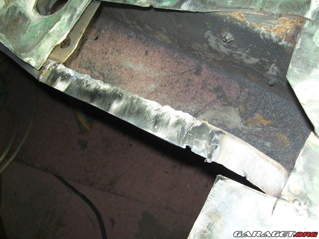

jaha dom kommer en lite update från de ja gjort idag tongue som ja skrev igår att ja skulle ordna klart balken idag det blev inget med det då ja så att 2mm plåten va slut så det blir till veckan smile
är nästan färdig med insidan av tröskeln o så har ja plockat bort de mesta i fronten förutom lyktorna för dom jävla bultarna har rostat fast så får bli o borra bort dom tongue

nya insidan av trösklen nästan klar
https://www1.garaget.org/gallery/images/183/182654/182654-ef02a7be5ff51c6b45876b89d5f99e9c.jpg

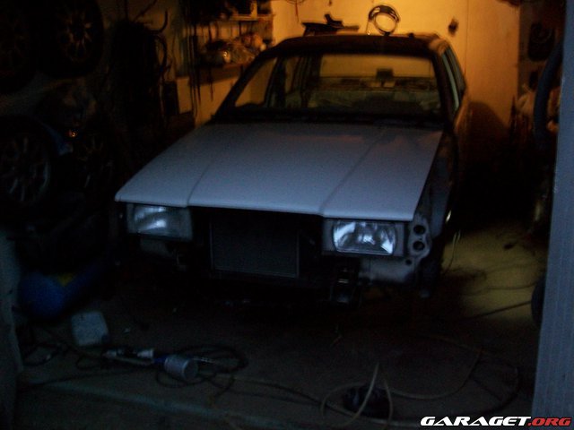

o så ser hon ut efter dagen tongue vart lite mörkt ute så blev en lite små dålig bild
https://www1.garaget.org/gallery/images/183/182654/182654-1db04eb4b9d95350501b466a743eed26.jpg

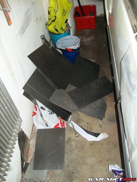

balken e nu klar! smile

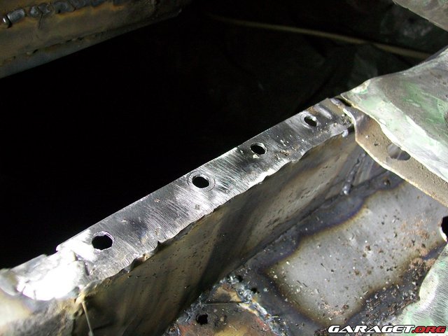

Fått hem massa ny plåt big_smile
https://www1.garaget.org/gallery/images/183/182654/182654-271432aee113d89927d32bba716e77d3.jpg

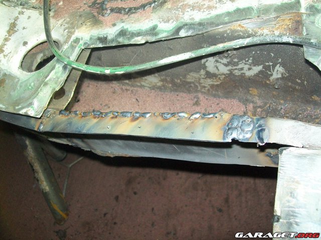

svetsar balk smile
https://www1.garaget.org/gallery/images/183/182654/182654-85880a86df1b542e0851f2aa5969753c.jpg
o så en ny såndär grej som golvet ska sitta i tongue
https://www1.garaget.org/gallery/images/183/182654/182654-62ae37ae6d50dacff15ead6814760e8d.jpg
slipat ner svetsen
https://www1.garaget.org/gallery/images/183/182654/182654-718c403296080283fbe4f1dbd70f5315.jpg
fy faan börjar mörkna redan ve 3 här så därför jobbar ja nu med bilen fre,lör o sön tongue
https://www1.garaget.org/gallery/images/183/182654/182654-f21c36bf4e7336735458c7d102fffc36.jpg

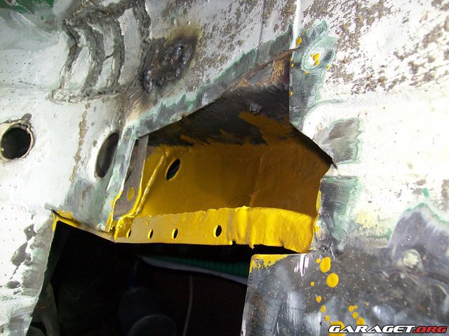

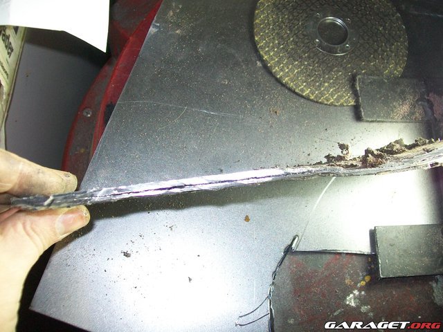

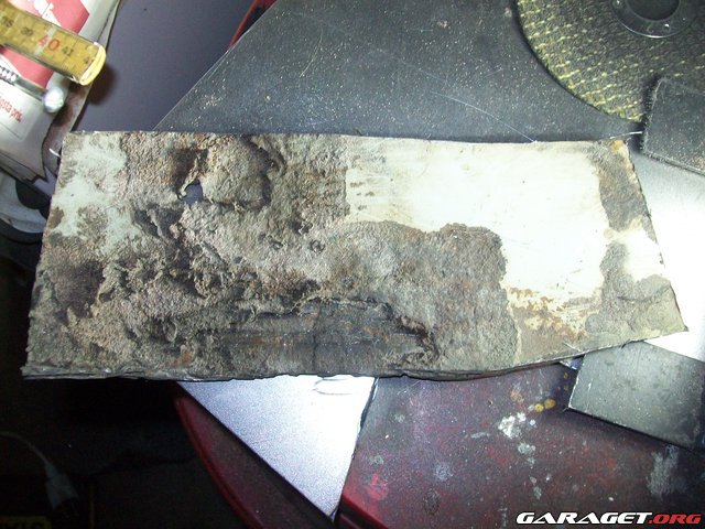

enligt han på besikningen så började balken bli kexchoklad sa han så ja kapa bort där o gjorde nytt
https://www1.garaget.org/gallery/images/183/182654/182654-e2899a1b588c199a38d4d12959d3d1bb.jpg
fränt
https://www1.garaget.org/gallery/images/183/182654/182654-70b62bc53105857cc394526861a85fb7.jpg
gamla biten som ja även använde som mall
https://www1.garaget.org/gallery/images/183/182654/182654-e4b77fe8e1ab8430a925c86308cfb87d.jpg
men vafaan ja tycker inte den biten va så värst dålig? yikes men men skitsamma nu blir de nytt o fint där tongue
https://www1.garaget.org/gallery/images/183/182654/182654-0c72f10952111063d359cd4a63443662.jpg

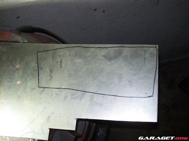

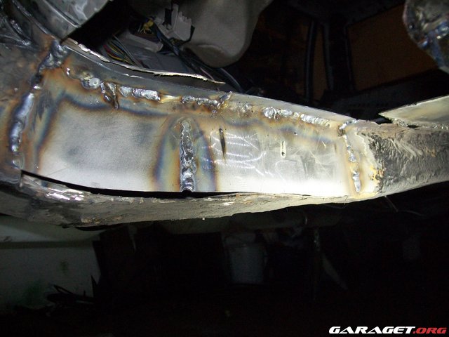

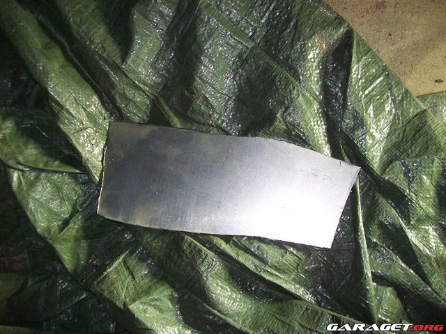

ritat ut en ny
https://www1.garaget.org/gallery/images/183/182654/182654-48828b5236b1ff573070b024b11af131.jpg

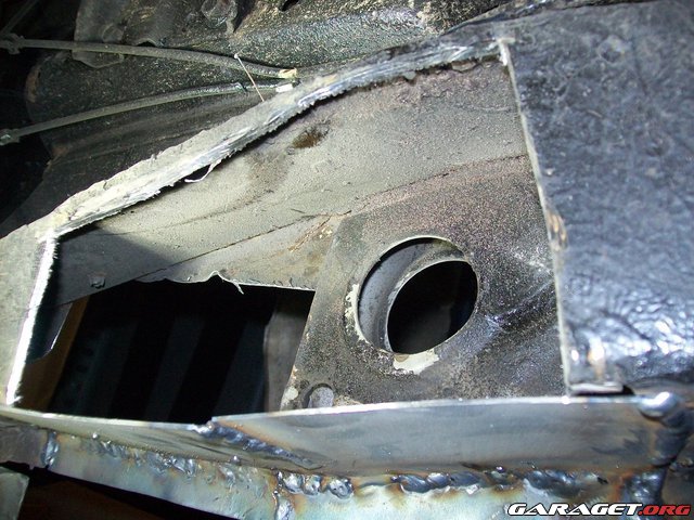

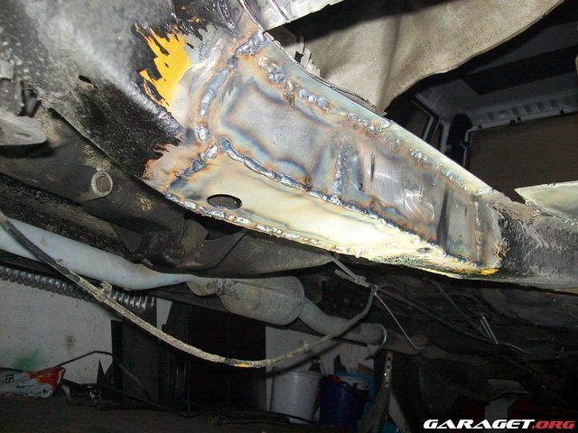

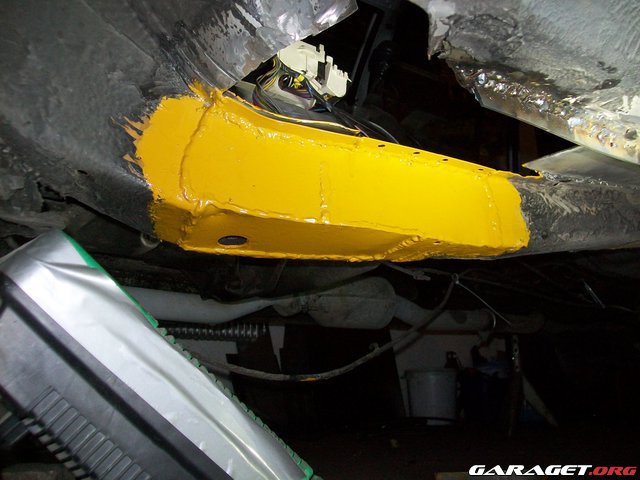

så ja, nytt dräneringshål kvar nu bara
https://www1.garaget.org/gallery/images/183/182654/182654-25044fff7d49d7a207ea9e85eca4bc48.jpg
o så va den på också! big_smile o nytt dräneringshål också tongue
https://www1.garaget.org/gallery/images/183/182654/182654-7c500b552f3a39abb6763497724d2557.jpg

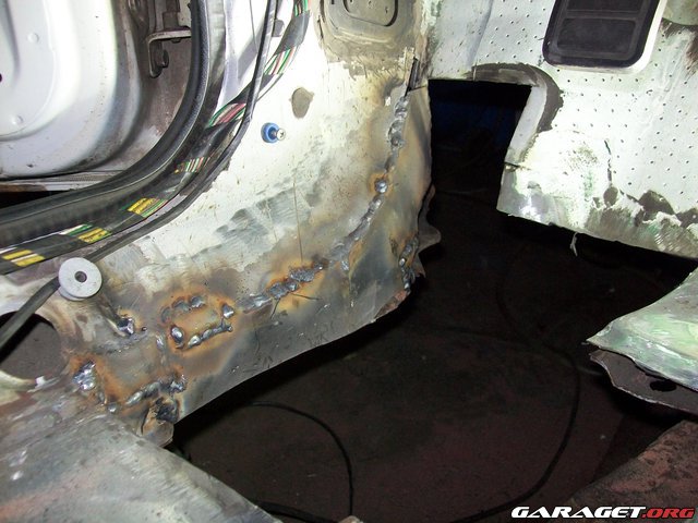

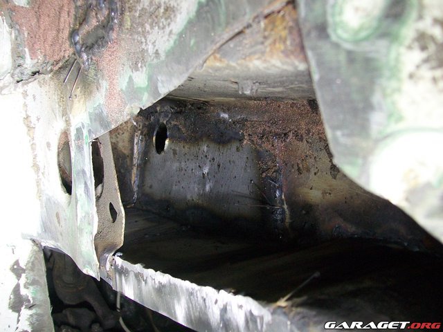

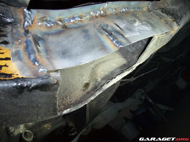

insidan
https://www1.garaget.org/gallery/images/183/182654/182654-33dd647fd9a009321fe37202f0ce6fdc.jpg
borrat hål i den med så ja kan fästa golvet i balken underfrån
https://www1.garaget.org/gallery/images/183/182654/182654-13f7f9c509fc4deceb0f3ab53d03c92a.jpg
sen slipa ja ner svetsen o sen blästra av all noga o sen fram med bäste 2k epoxyn o börja rostskydda cool
https://www1.garaget.org/gallery/images/183/182654/182654-8c6d9d680cbaf61b24523fefdeffa060.jpg

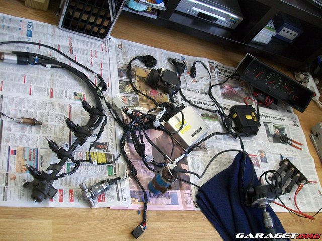

o så en bild på va ja brukar greja med när ja inte grejar med bilen. tycker dehär med el är lite små roligt så här har jag kopplat in ett insprutsystem o tändsystem från en 740 på rummet smile precis samma system jag har i bilen. lh 2,2 o ez117k tongue allt funkar big_smile
https://www1.garaget.org/gallery/images/183/182654/182654-7025c3f0264b1dbda7fd213893c5a09f.jpg

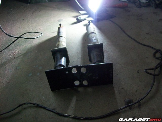

allt för mej idag imon tänkte ja göra ett nytt domkraftsfäste o börja med golvet tongue
