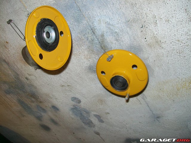

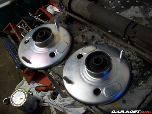

Nya fjäderbenslagringar wink
https://www1.garaget.org/gallery/images/183/182654/182654-4225d3cc7d20d6586e7e935569575cb4.jpg
Vet inte riktigt vad dom var behandlade med tror dom var elförzinkade, var typ som en färgglad flammig yta.
Men iaf så målar jag dom dör att få änu bättre rostskydd wink

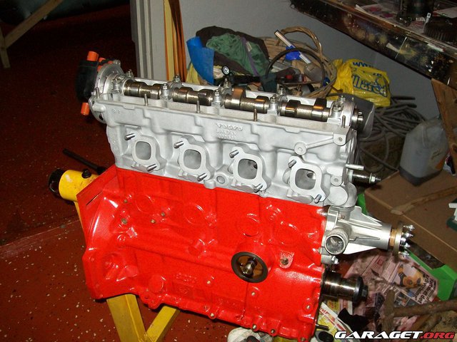

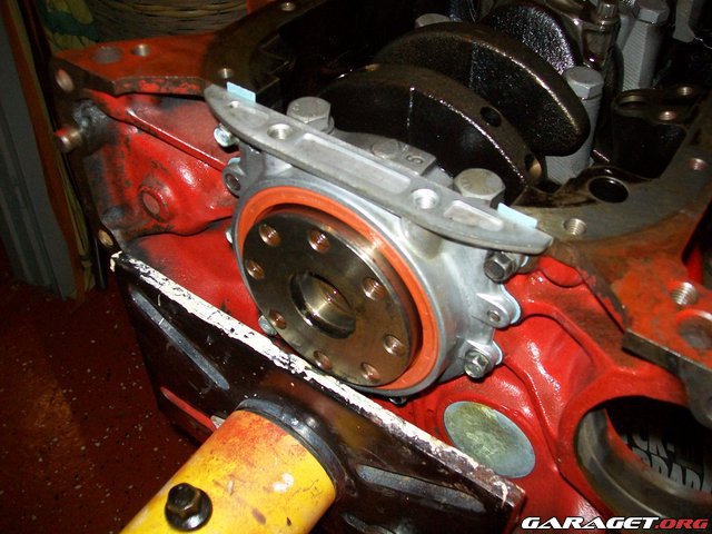

medan epoxyn fick torka så åkte jag till farmor o hälsade på motorn tongue
monterade tillbaka packboxhållaren till vevaxeln med ny packbox i wink
https://www1.garaget.org/gallery/images/183/182654/182654-7cb8dfbb2f541cdf326a4c9ec520795a.jpg

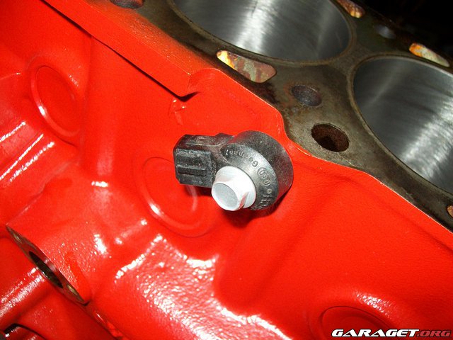

skruva tillbaka knacksensorn smile
https://www1.garaget.org/gallery/images/183/182654/182654-072b7ea44c7f59fa73853ba22c097a61.jpg

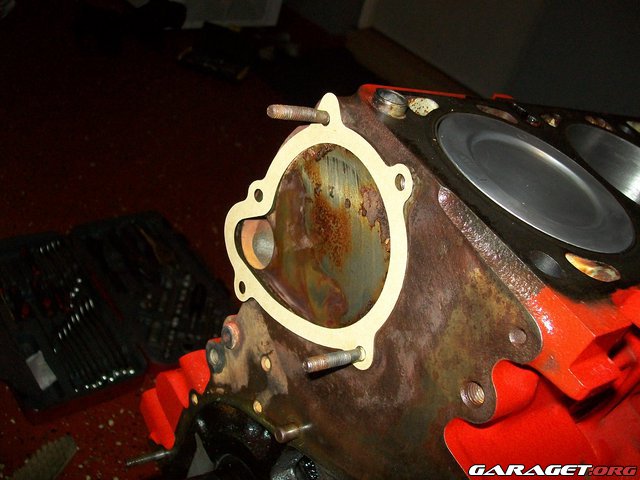

o så på med ny packning
https://www1.garaget.org/gallery/images/183/182654/182654-aee8e36d72437e3a35eb2e26ab2c90a3.jpg

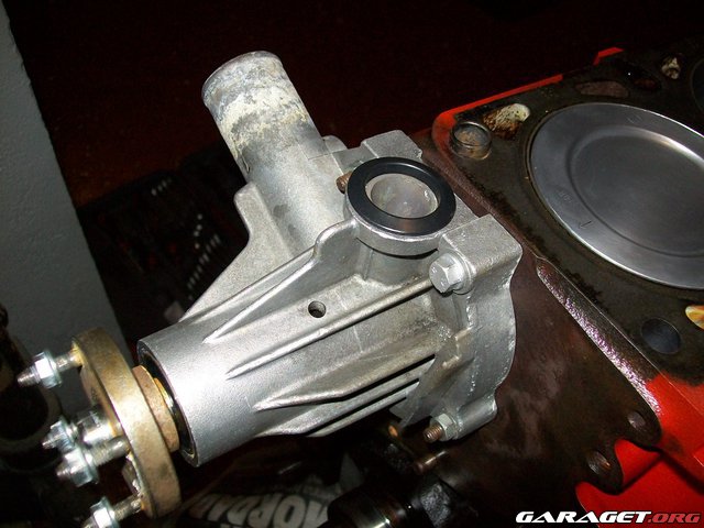

o sen montera pump o på med ny tätningsring tongue
https://www1.garaget.org/gallery/images/183/182654/182654-979298627e67caed603602176ff2eca2.jpg

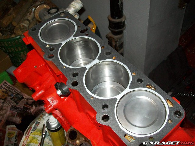

sen säger vi hejdå till kolvarna o cylindrar smile
https://www1.garaget.org/gallery/images/183/182654/182654-970ef76c1e2d6914925a3e848b66e530.jpg
o så plockar vi fram denna skönheten cool
https://www1.garaget.org/gallery/images/183/182654/182654-6b3e218383101c0d676423934dfe58dc.jpg
o fram med nya bultar cool
https://www1.garaget.org/gallery/images/183/182654/182654-45d0b2b20f02c436eba1e6d73820267f.jpg
o så slår vi upp haynesboken

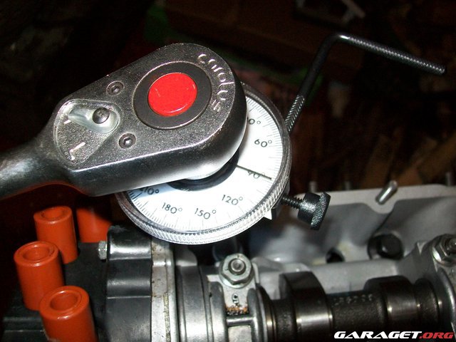

https://www1.garaget.org/gallery/images/183/182654/182654-37fde381276e6df1cb40e949a63834e8.jpg

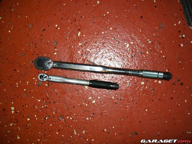

åtdragningsmoment tongue
https://www1.garaget.org/gallery/images/183/182654/182654-ef91f39a7e3ce5b769d38e55119e48e1.jpg
sen är det bara kasta fram momentnyckeln o börja dra wink
https://www1.garaget.org/gallery/images/183/182654/182654-28bf9bfa1963eadb5c726acb7c1f764b.jpg
o så avslutar vi med vinkeldragning, 90grader tongue
https://www1.garaget.org/gallery/images/183/182654/182654-58538cb64e6e27cbdbbefebdf63ac66f.jpg

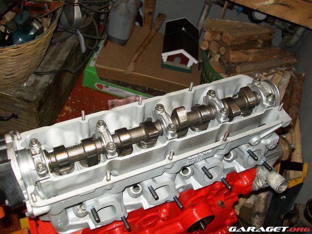

sådär ja!
https://www1.garaget.org/gallery/images/183/182654/182654-9bf2da99a92f71e48b939b0a60fb2b67.jpg
mysiiiigt big_smile

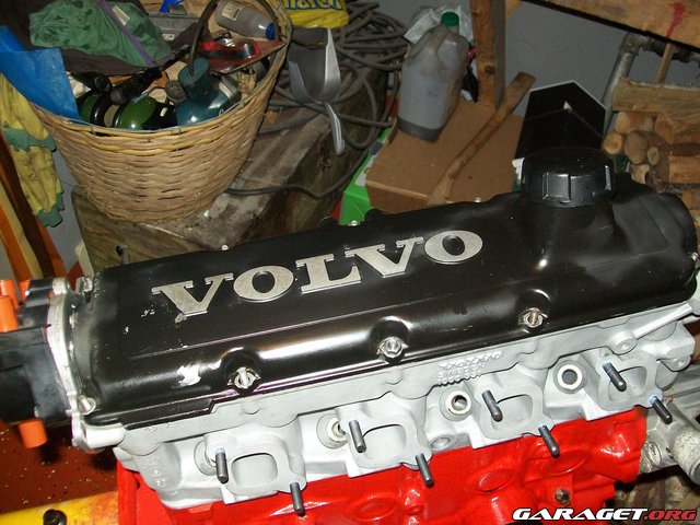

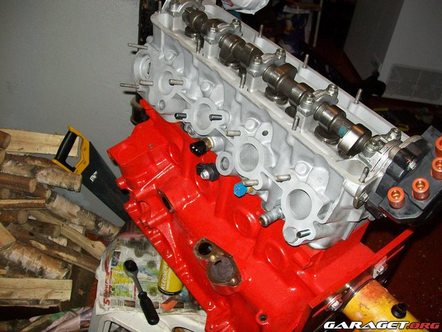

o så på med en tillfällig ventilkåpa så det inte kommer ner massa skit, tryckte även i skithuspapper i insug/avgasportarna på toppen o sånt
https://www1.garaget.org/gallery/images/183/182654/182654-66e22776b2dbfa79712637e83265da1c.jpg

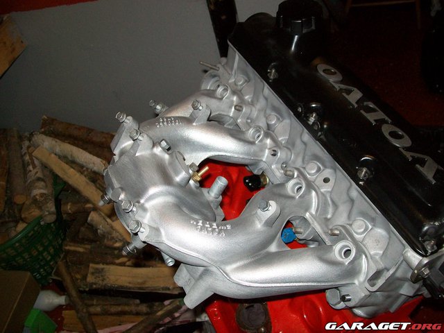

kunde inte låta bli att hänga på insuget löst big_smile
det ser mysigt ut de också wink
https://www1.garaget.org/gallery/images/183/182654/182654-302fc520a3db9c5f87105b10312ece54.jpg

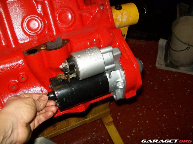

hängde på startmotorn också löst bara för att cool
https://www1.garaget.org/gallery/images/183/182654/182654-bab47b135f7109e3b26ec98696796816.jpg
