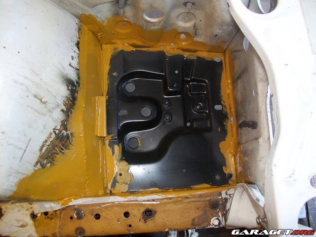

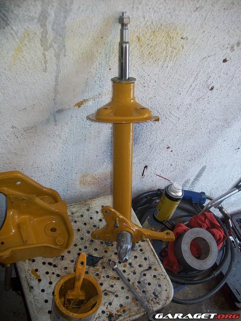

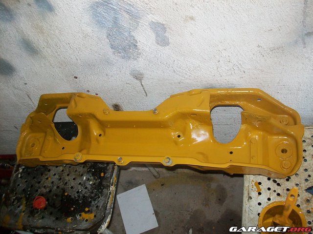

Då var det dags för en redig update! cool
Lite saker som målats o så i veckan smile

Mysigt
https://www1.garaget.org/gallery/images/183/182654/182654-f33f046a2b1e481d3102bc8842fec8b8.jpg

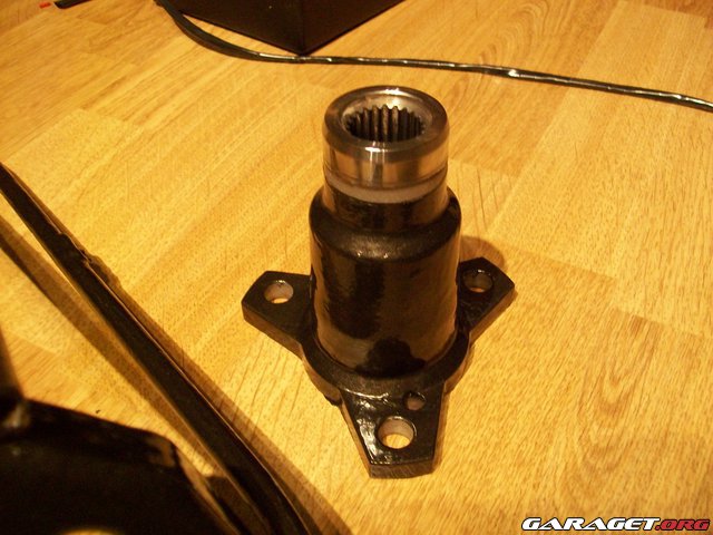

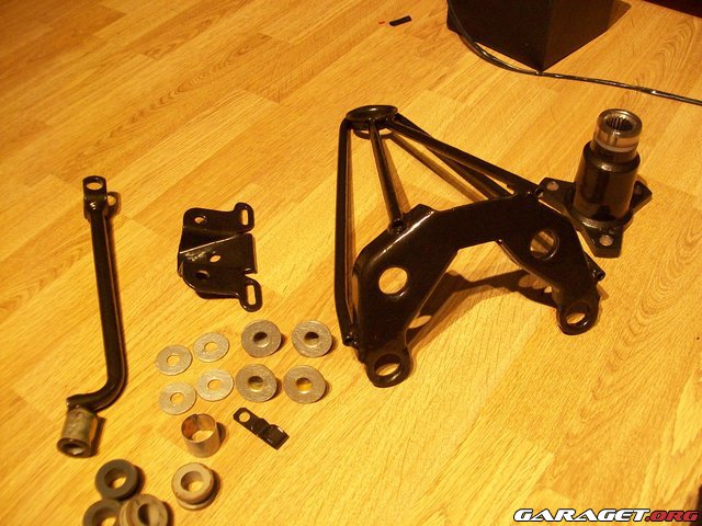

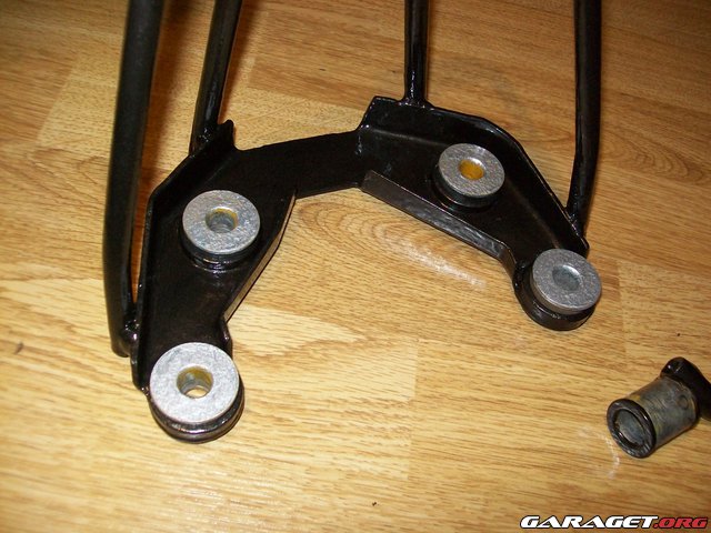

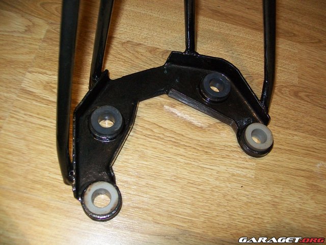

tryckte i bussningarna igen smile
https://www1.garaget.org/gallery/images/183/182654/182654-0c28120c781f774355a0925ae077eb9c.jpg
o hylsorna eller vad det kallas tongue
https://www1.garaget.org/gallery/images/183/182654/182654-77c8189b9a36d90a19948fcf7c3cb30c.jpg
klabbade även på lite fett på pinnen som jag säger mellan lådan o spaken big_smile sen tryckte jag tillbaka hylsan på den

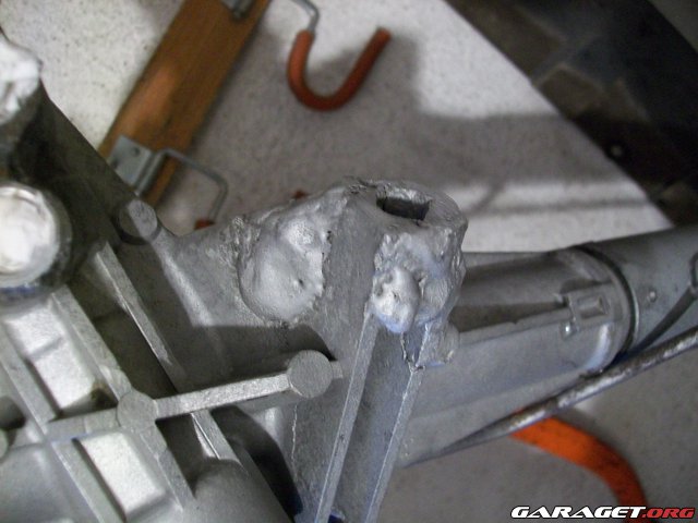

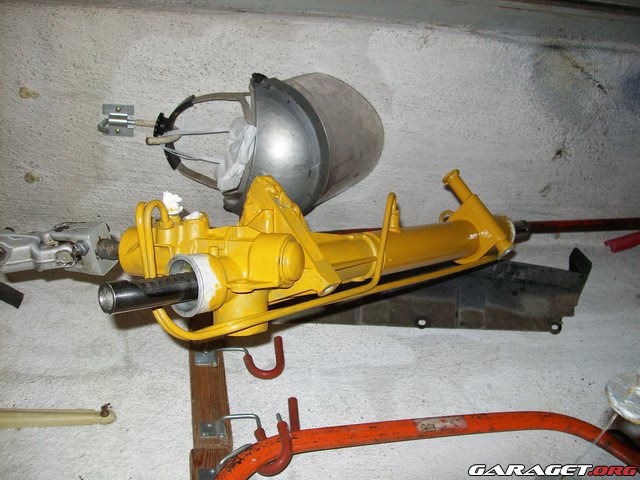

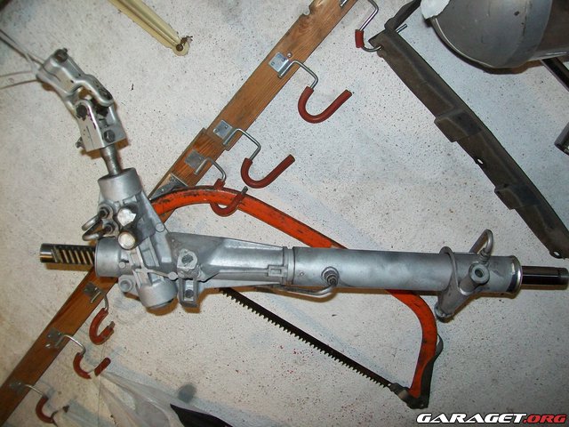

styrväxel nyblästrad
https://www1.garaget.org/gallery/images/183/182654/182654-ca37552f83ee342e3f4165806dbbd18d.jpg
och svetsad av en på jobbet där den var sprucken tongue
hoppas den överlevde big_smile

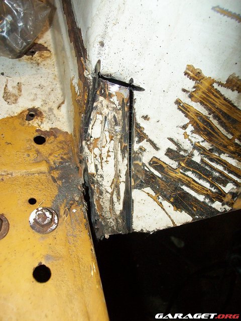

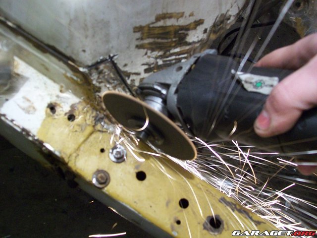

sen va det bara börja kapa rost o laga big_smile
https://www1.garaget.org/gallery/images/183/182654/182654-1afabaf1132b30788e7618c2088c0704.jpg
nån jävla tattarlagning, såg ut som det var ca 3-4 plåtar hopsvetsade på varan på den lille biten, så vill vi inte ha de
https://www1.garaget.org/gallery/images/183/182654/182654-cef82991358ee41ad8cc48161dc1f71d.jpg
borta! smile

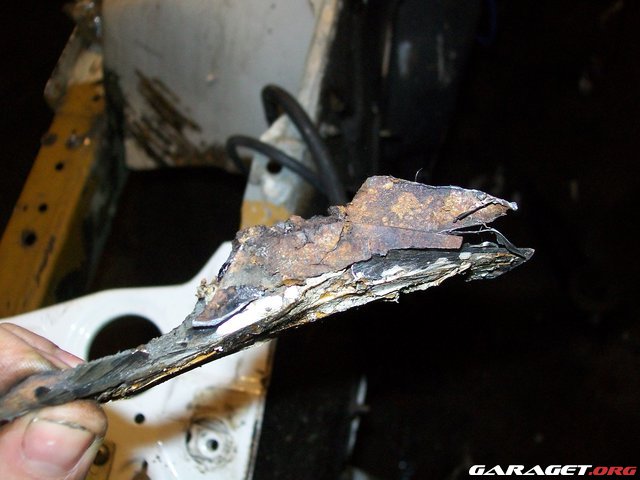

kapa lite mera rost tongue
https://www1.garaget.org/gallery/images/183/182654/182654-7e5563779a2dc9040b1142847c9a5bf8.jpg

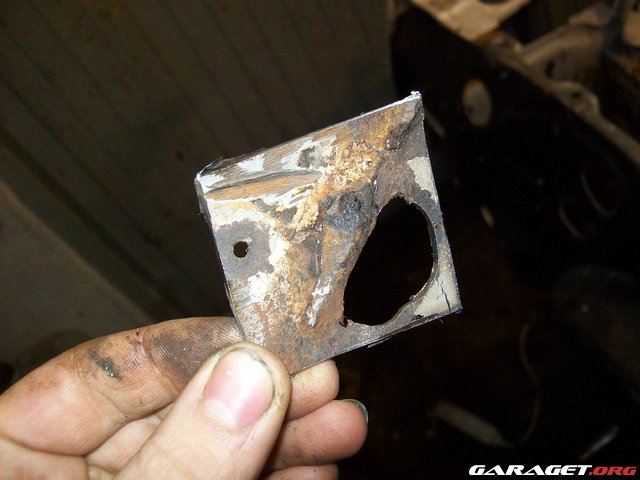

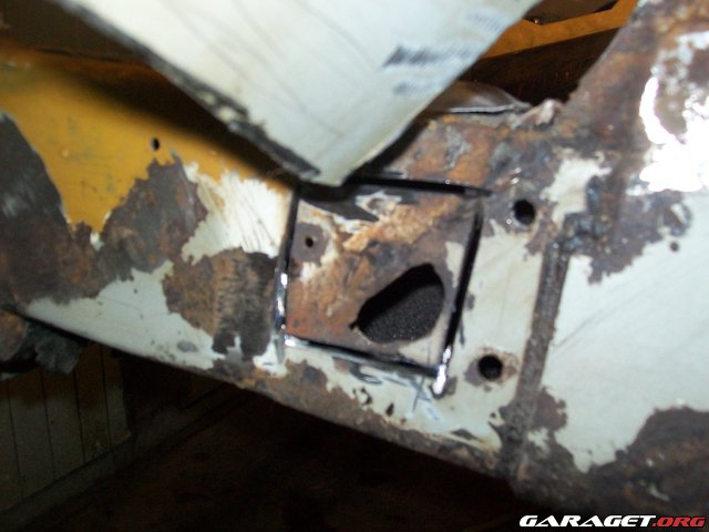

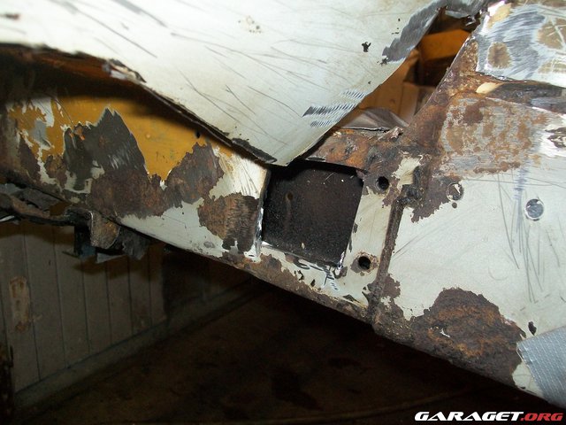

nån som vill köpa ett rosthål?
https://www1.garaget.org/gallery/images/183/182654/182654-9fa69b8561eab61ee6fc12d6244db36f.jpg

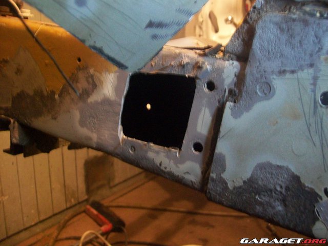

snyggt hål det blev, lika kantigt som bilen wink
https://www1.garaget.org/gallery/images/183/182654/182654-768e24a98d07779599bf21c97fcf29cc.jpg

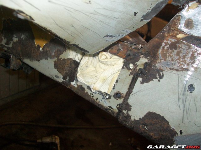

trycke in en trasa i hölet så att det inte ska komma in lika mycket sand vid blästring tongue
https://www1.garaget.org/gallery/images/183/182654/182654-43ae7d75bb2a888becbba58b4cca2ad7.jpg

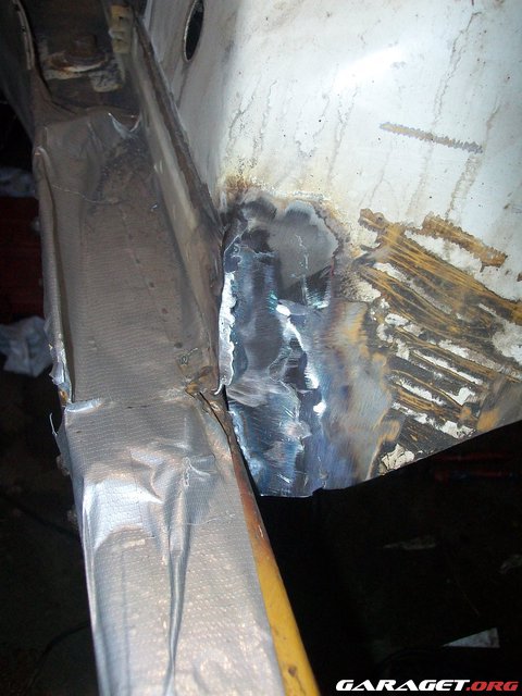

nyblästrat tongue
https://www1.garaget.org/gallery/images/183/182654/182654-8d1a6f8921f03a32345a5b7824d4e99d.jpg

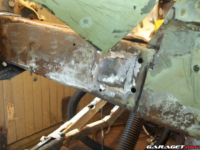

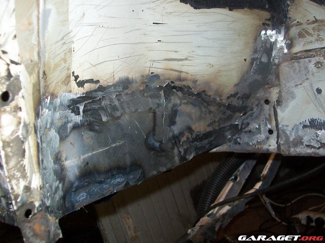

och nysvetsat big_smile
https://www1.garaget.org/gallery/images/183/182654/182654-228b8a9a21ab9b61acc9a90efbe99333.jpg

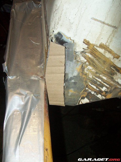

svetsen slipades ner smile
https://www1.garaget.org/gallery/images/183/182654/182654-fa3845e9666d1d3190207e71d7253d69.jpg
en lite mall tillverkas
https://www1.garaget.org/gallery/images/183/182654/182654-c0c2b8f3d5069833c452a0f6ef348c1a.jpg
och en plåt svetsas dit cool

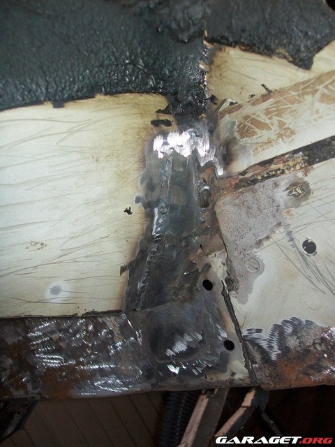

https://www1.garaget.org/gallery/images/183/182654/182654-730be46bbdb2c877e516389dbb5e3930.jpg
svetsen slipas till

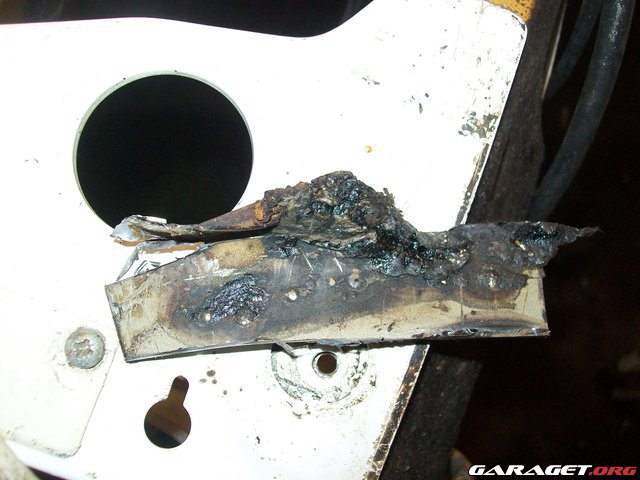

https://www1.garaget.org/gallery/images/183/182654/182654-53be7298fefc50bfa009cbd0716dfc49.jpg
https://www1.garaget.org/gallery/images/183/182654/182654-08ea6ff620a389c8ec324151814a3fd8.jpg

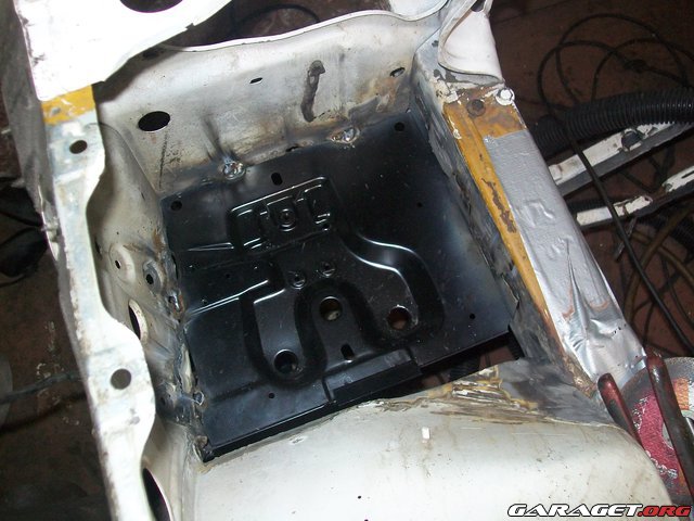

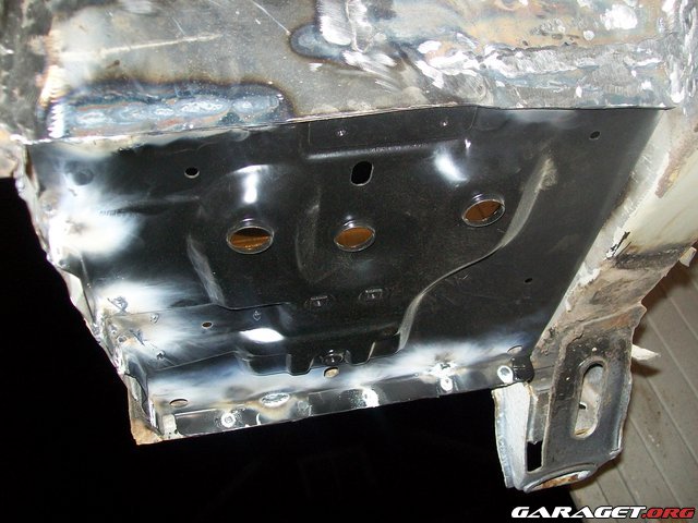

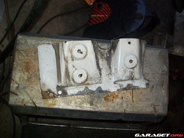

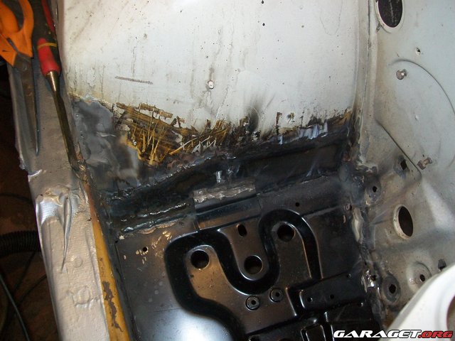

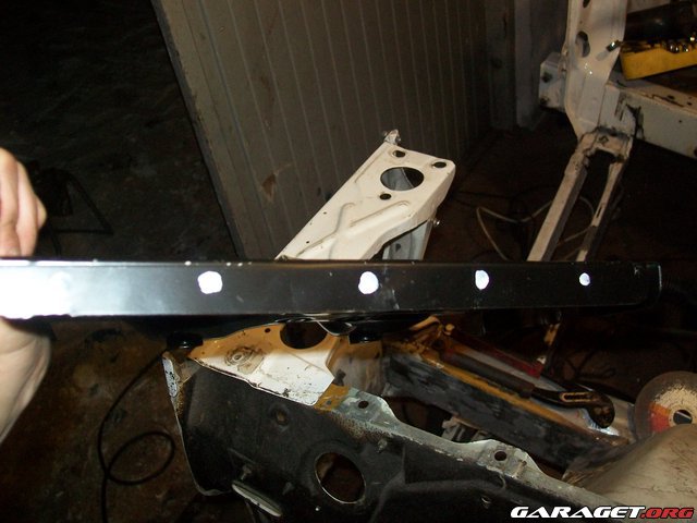

lite plåt från skroten plockas fram och jag kapar bort en bit av nedre halvan och svetsar dit smile
https://www1.garaget.org/gallery/images/183/182654/182654-c450c03e76c7842d3f82c77cd8a00c13.jpg

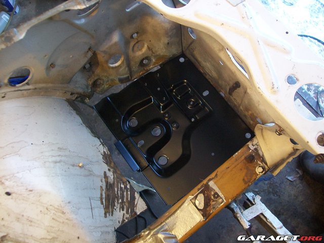

sedan kollar jag passformen på nya hyllan smile
https://www1.garaget.org/gallery/images/183/182654/182654-8d31f32a5cf6e6d7904a33ba12469f4f.jpg

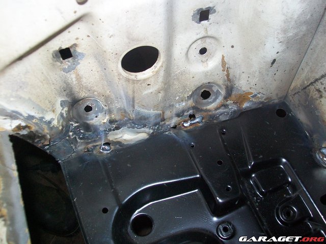

hyllan märks upp med däckpenna vart punkterna ska sättas så man slipper slipa bort all färgen tongue
https://www1.garaget.org/gallery/images/183/182654/182654-efd728c7cfcd73c43e7ddc064c949348.jpg
sedan svetsas den på plats big_smile
https://www1.garaget.org/gallery/images/183/182654/182654-db42da71f109a12698c461f21e636f77.jpg

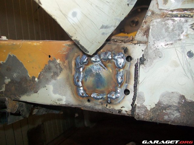

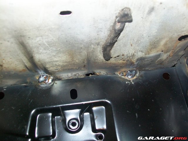

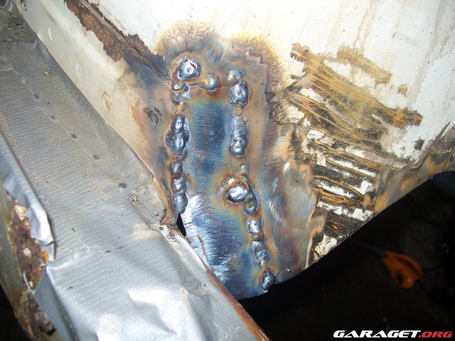

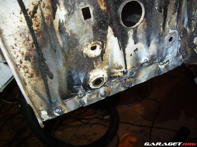

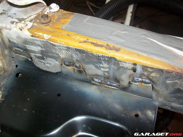

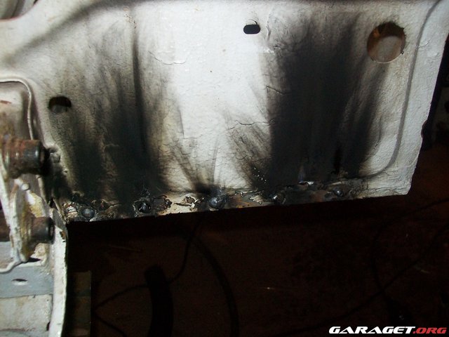

skitigt, ja jag vet. Här punktas sidan av hyllan fast i nedre delen av innerskärmen
https://www1.garaget.org/gallery/images/183/182654/182654-da38ebdd8502c6190de124f12d040e8c.jpg

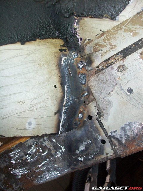

Punktat i frontplåten, brunnit lite fint också wink
https://www1.garaget.org/gallery/images/183/182654/182654-4f35aea90417056f8567dcebe8e21d60.jpg
fäster den med ett par rediga korvar i rambenet
https://www1.garaget.org/gallery/images/183/182654/182654-ee01078c42400eb4693bd370fd70e32a.jpg
och nån liten körv på insidan av frontplåten
https://www1.garaget.org/gallery/images/183/182654/182654-6faf62db29d2ca63e3d2a3e82006726e.jpg
även insidan av innerskärm wink
https://www1.garaget.org/gallery/images/183/182654/182654-ff523db0a4b2f3e5829328551862fbc1.jpg

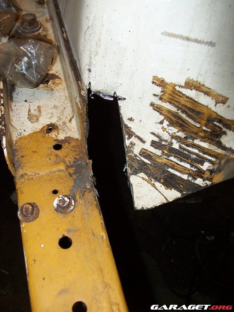

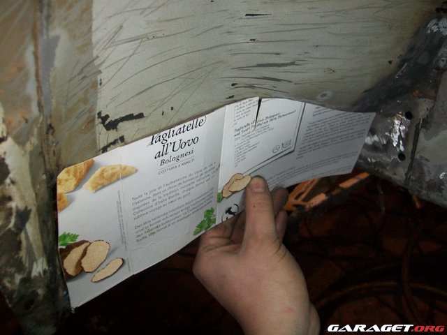

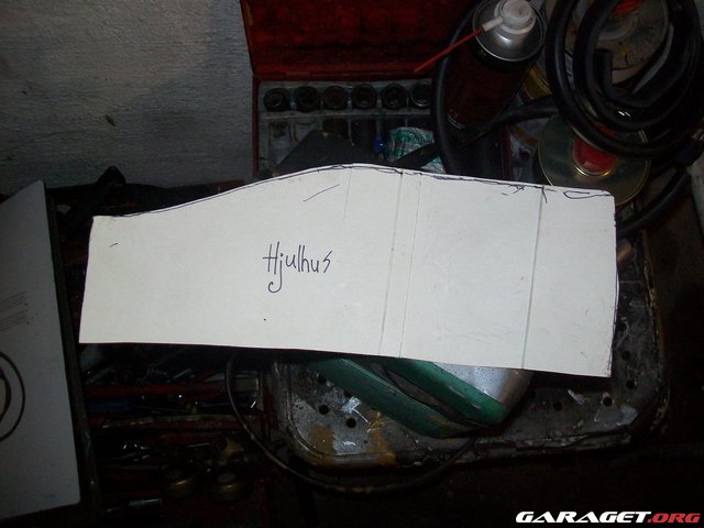

nu ska hjulhuset svetsas. En mall plockas fram jag gjorde för ett tag sedan smile
https://www1.garaget.org/gallery/images/183/182654/182654-72b4c50890ea93c0ca44d2474776866c.jpg
Jodå, passar rätt fint

https://www1.garaget.org/gallery/images/183/182654/182654-9f037d785dbcf39b3761568764cf32d4.jpg
så ska de se ut big_smile nästan fattas lite underredsmassa men det kommer wink

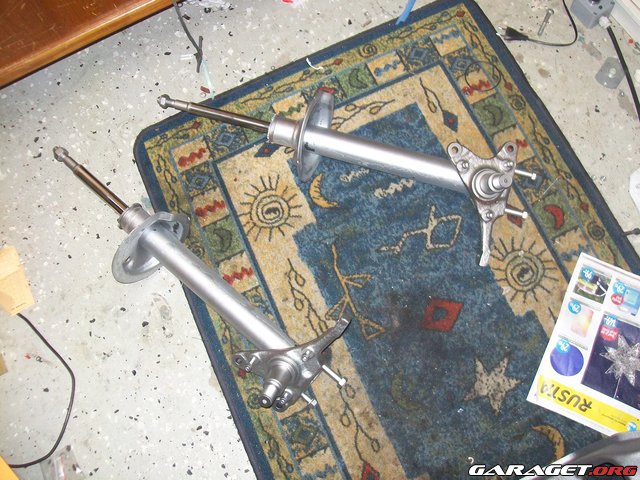

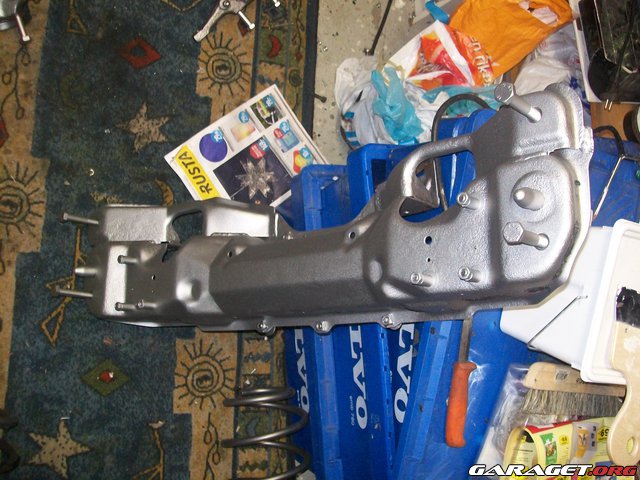

Fick mina nyblästrade fjäderben och motorbalk också big_smile lite underredsmassa sitter det dock kvar som är omöjlig att få bort men det får va wink
https://www1.garaget.org/gallery/images/183/182654/182654-c1d0e402a05d57d653fbb869e6d18c69.jpg

BOLIN_ skrev:
Varför helsvetsade du inte hyllan? smile
Den sitter punktad original smile dock la jag ett par rediga strängar mot rambenet o helsvetsade mot hjulhuset istället för o punkta där wink

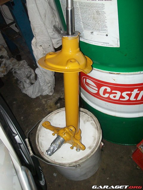

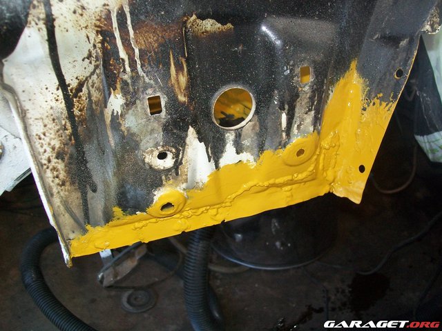

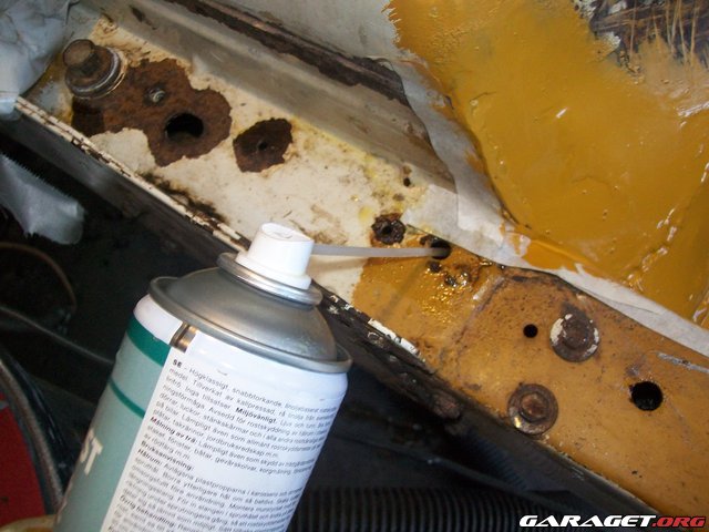

då va det dags igen tycker ja wink
klabbat med rostskydd idag tongue
https://www1.garaget.org/gallery/images/183/182654/182654-3cea29b1f70209a68f342843c669dfc8.jpg
va gult o fint de blir
https://www1.garaget.org/gallery/images/183/182654/182654-9ac12d067d861ee27da277934f4f8063.jpg
hjulhus wink ska nog inte rosta här på ett tag nu tongue
https://www1.garaget.org/gallery/images/183/182654/182654-7968ead4019ae150c38d222f184409be.jpg
fjäderben big_smile
https://www1.garaget.org/gallery/images/183/182654/182654-bb8b4201fb128c92c756fbb4812308fe.jpg
motorbalken smile
https://www1.garaget.org/gallery/images/183/182654/182654-5653e4a4ea4af69b822db77598bee5fe.jpg
och det andra fjäderbenet tongue
https://www1.garaget.org/gallery/images/183/182654/182654-2b0be94d3df8c62b63e8bb4bcd64462f.jpg
spruta in linolja rostskyddsvätsa från lite olika håll så att den nya plåten i balken får ett bra skydd smile kommer ju inte in till plåten med pensel o rostskyddsfärg så så funkar linolja perfekt till naken plåt man ej kommer åt tongue
https://www1.garaget.org/gallery/images/183/182654/182654-1c7d6b87f704ff1adc92b15cbbcdd88f.jpg
linoljan sugs typ upp av plåten o rost, så detta ska även funka bra o spruta in i balkarna där det finns ytrost man inte kan göra något åt. ska spruta sånt här skit i hela bilens balkar o trösklar till våren
https://www1.garaget.org/gallery/images/183/182654/182654-ebffad7e2c0a819a78c5dacdbc25a142.jpg
det var allt för nu, nästa update blir förmodligen nästa helg wink
