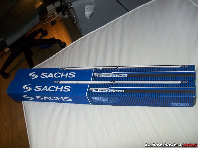

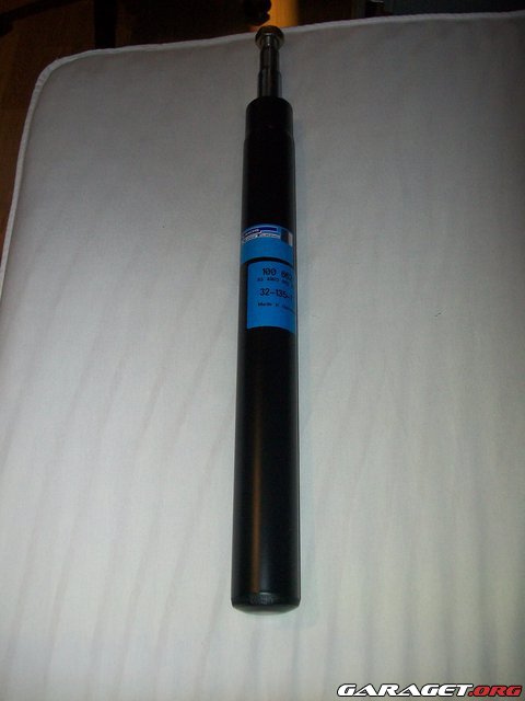

Fått nya dämpare fram smile
https://www1.garaget.org/gallery/images/183/182654/182654-d0c9756a2192f1b2a6d3077f80d9983d.jpg
Fina smile

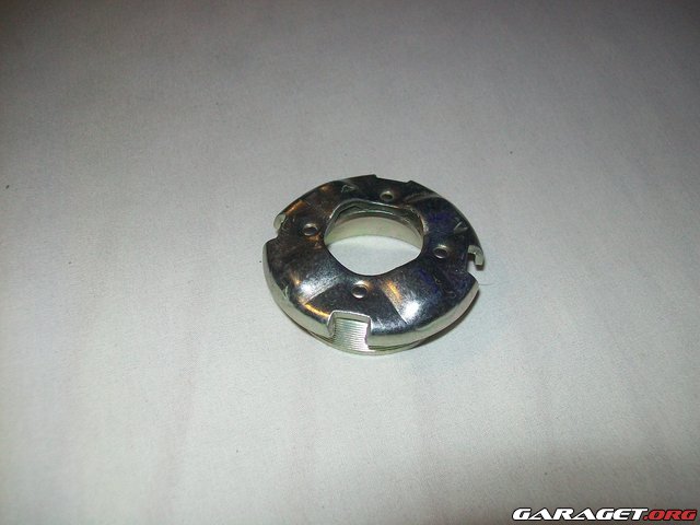

Nya muttrar också fan så bra tongue mina gamla va ju inte så användbara efter allt våld vid borttagningen big_smile

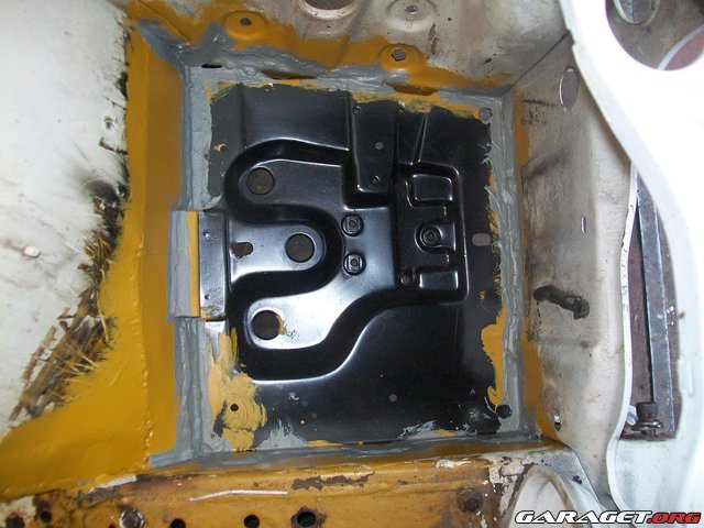

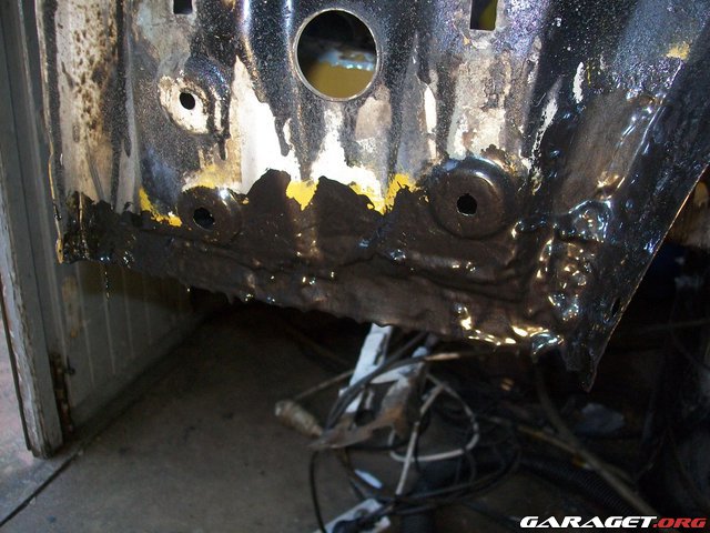

Kittat alla skarvar in & undersidan av nya hyllan smile såg nu att jag missat o kitta lite uppe till vänster, ska ta o lägga en kladd där också nästa gång i garaget wink
https://www1.garaget.org/gallery/images/183/182654/182654-80adb77df06a1c89ed7c3bdaa57bf72a.jpg

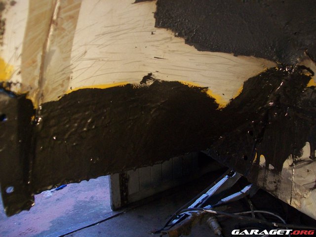

kittat här också, glömde ta bild på det bara. Har iaf kladdat på 2 redigt feta lager hammarlack här på epoxyn o karoserikittet för att få änu bättre rostskydd. underredsmassa sprayas här sen tongue

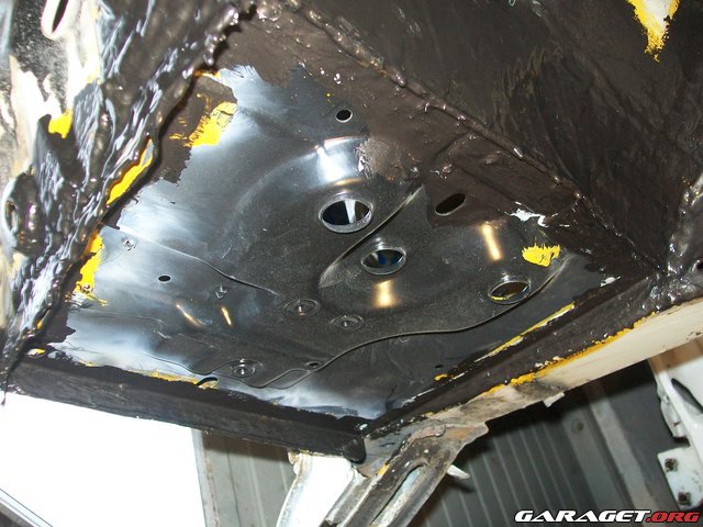

här har jag också målat hammarlack ovanpå epoxyn o kittet

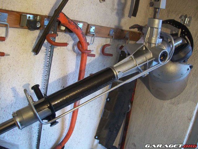

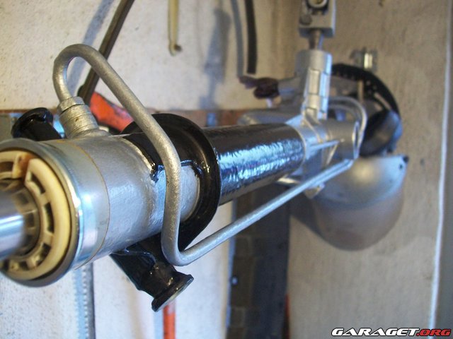

styrväxel nästan klar smile

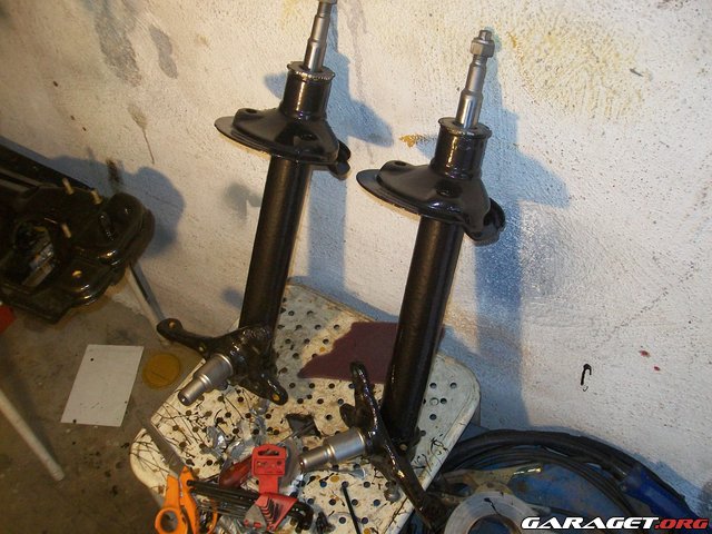

fjäderben, målat 3 feta lager här också smile O en liten fråga också, han som blästra dom glömde tejpa på axeln dä lagret ska vara, räcker det o putsa till dom med lite putsduk då tro? så dom blir blanka o fina igen big_smile
https://www1.garaget.org/gallery/images/183/182654/182654-c1b18c80f95aecc3a71cd50900340f4a.jpg

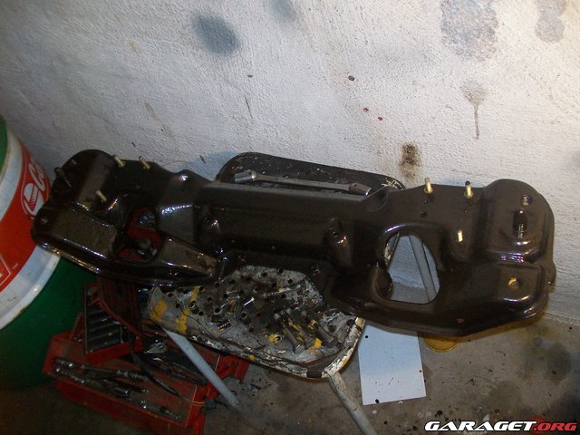

och slutligen en nymålad motorbalk wink
