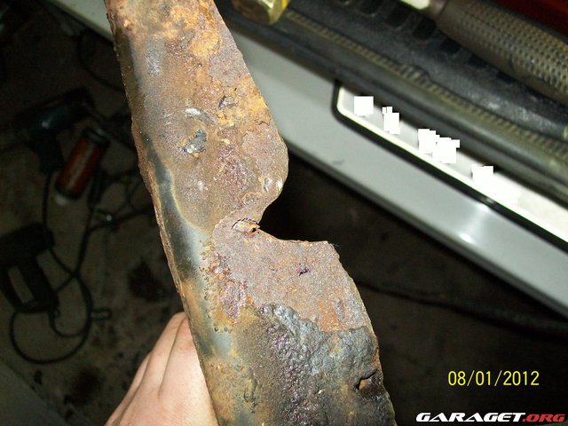

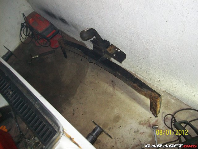

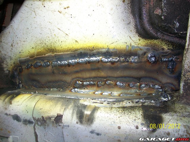

liten update. NU har jag SAND hemma!!!!!!!!! big_smile big_smile så nu fortsätter jag i vanlig takt wink
plockat bort draget så man kan svetsa hålet som gick in under de
https://www1.garaget.org/gallery/images/183/182654/182654-7d57e1e70d7fbe6af72df3feab0bf5fd.jpg

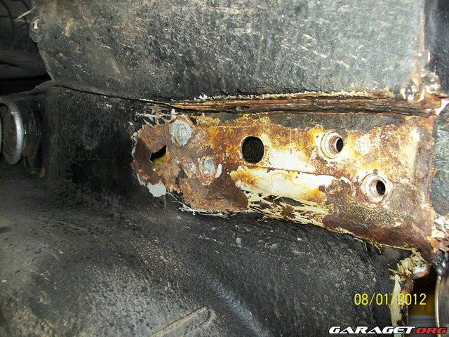

passa på att leka lite besiktningsgubbe också tongue
https://www1.garaget.org/gallery/images/183/182654/182654-904682c68718c6804511190e994bd7b5.jpg
detta va de enda jag hitta, kroken tänker jag inte göra något åt, den får sitta på tills besiktningen inte tycker om den mer smile o sen byta
https://www1.garaget.org/gallery/images/183/182654/182654-9d14a40644e5516b06553360b17f76cb.jpg

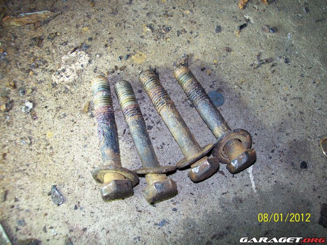

skruvarna vart rätt slut också tongue blir nya rostfria wink
https://www1.garaget.org/gallery/images/183/182654/182654-1149d6be499e9245ede8b899aebb2757.jpg

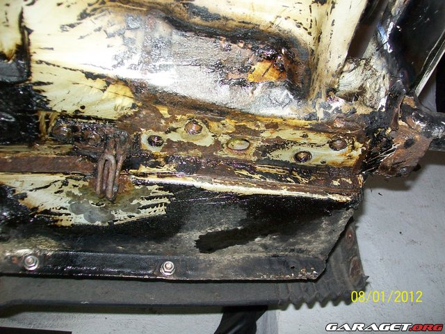

såhär såg det ut där kroken suttit tongue ska göras iordning här slipade ner den värsta rosten innan o penslade på rostätare så kanske det går lättare att köra bort de sista med blästern smile
https://www1.garaget.org/gallery/images/183/182654/182654-0635bf5ce61364c2a8c220bd90127340.jpg
https://www1.garaget.org/gallery/images/183/182654/182654-6be77a1ccec0a9afb5eeef8517470283.jpg

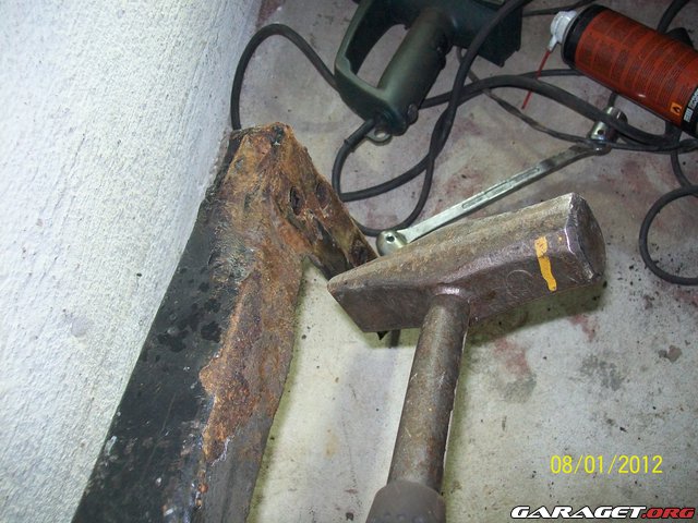

sen så fortsate ja me o svetsa rost smile ska fortsätta imon med det wink
https://www1.garaget.org/gallery/images/183/182654/182654-f6a082d79855cbb8756d43218b1c7b7d.jpg

köp en ny krok för 1200 på biltema du kommer inte ångra dig
jag är riktigt nöjd med den jag köpte originalkrok med allt som behövs att montera
jag bestämde mig för att byta och min krok va inte hälften så dålig som din
du kommer verkligen inte ångra dig men byter du inte kommer du irritera dig på det om besiktningen sätter en 2-a för dålig krok vilket de kommer testa hårdare i framtiden enligt den bilprovningen jag va hos

#679
Du hade ju fällbart drag på den yikes Dom är inte helt vanliga.
Nu ser jag in te vad din bild visade men är dragbalken så dålig att det är hål behöver du inte ens sätta dit draget igen. Brukar räcka med att de knackar på den och hör de att godset är tunt nånstans blir bilen underkänd.
Dragkrokar får du dessutom inte svetsa i hur som helt
