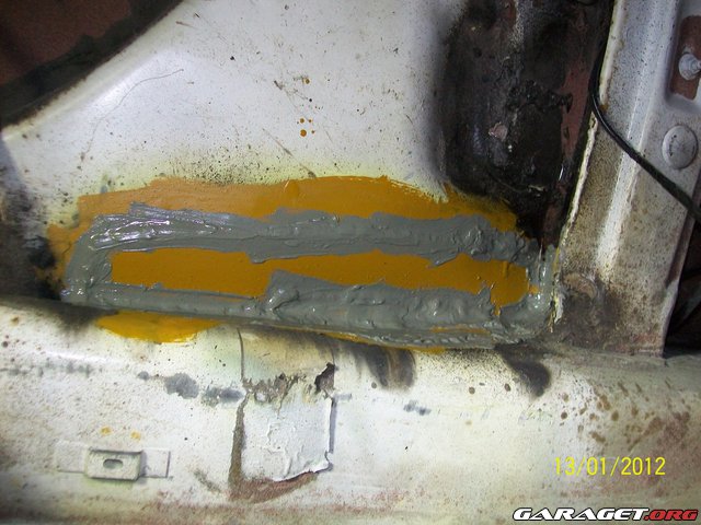

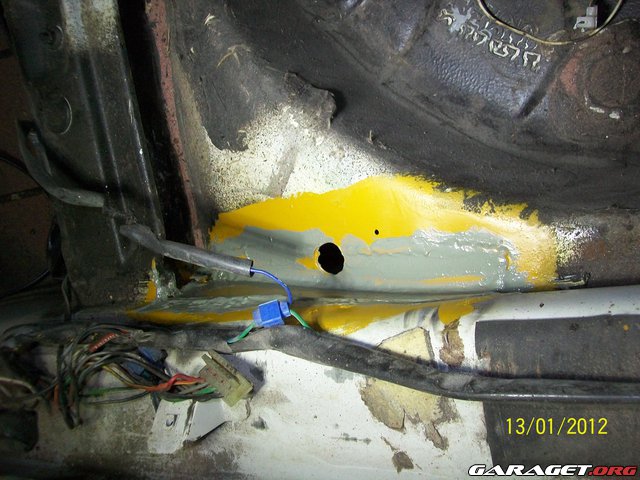

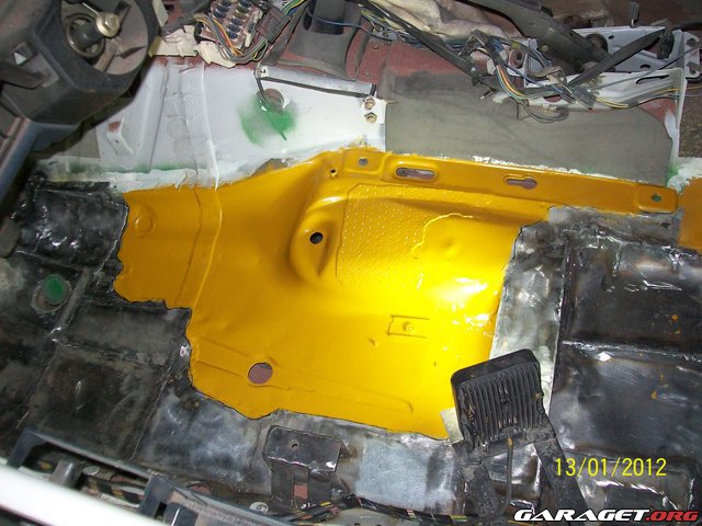

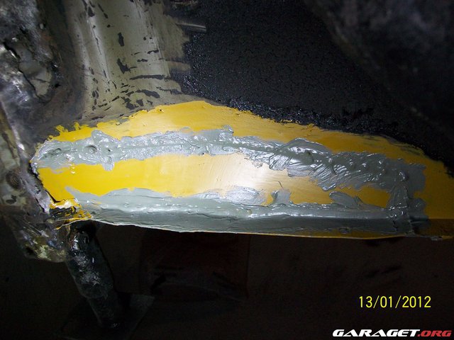

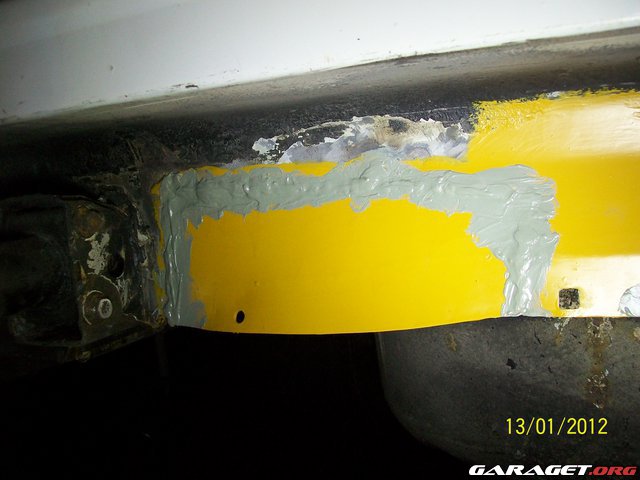

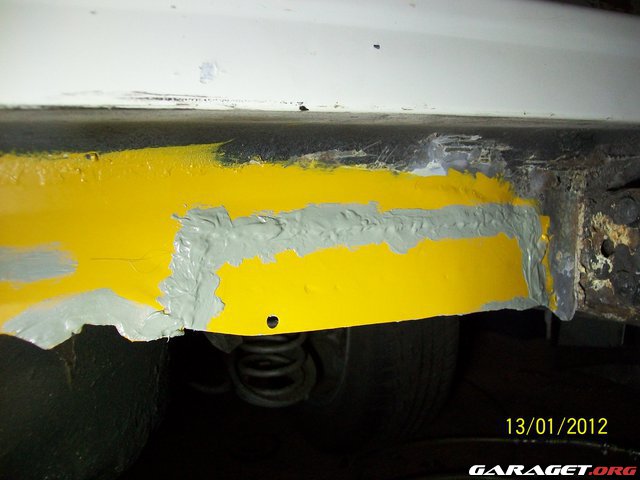

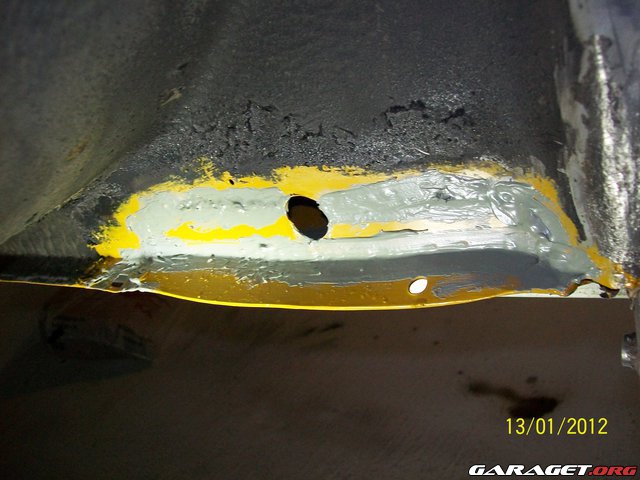

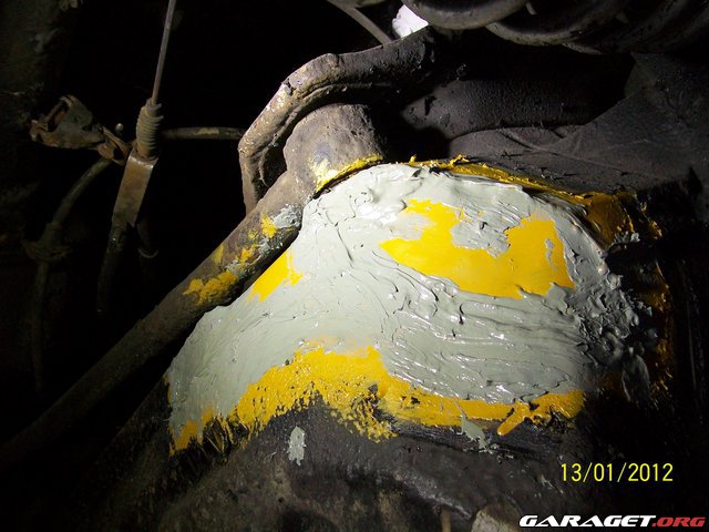

jahaa o idag har ja kittat de ja rostskydda igår smile
https://www1.garaget.org/gallery/images/183/182654/182654-e83ed6f058428f758f79026462d4e401.jpg
https://www1.garaget.org/gallery/images/183/182654/182654-cf6d10de24bf91994dec0c3f872886a6.jpg
https://www1.garaget.org/gallery/images/183/182654/182654-12df3317a02839bba38831a45e6af712.jpg
https://www1.garaget.org/gallery/images/183/182654/182654-fda1512e38f90e083d0c94cf7bd9ef35.jpg
https://www1.garaget.org/gallery/images/183/182654/182654-861096815ef4d6777bded6652dadd47c.jpg
https://www1.garaget.org/gallery/images/183/182654/182654-3df2261a822f84d3e5fe528b53e3643d.jpg
https://www1.garaget.org/gallery/images/183/182654/182654-abe78f746eb4dc084b561643dd147e96.jpg
lappen på stötfångarfästet fram satt kvar tongue

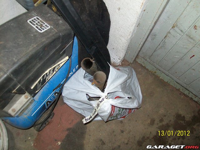

skickat iväg detta på pulverlack big_smile Stötfångarfästen fram, tankens upphängning och de svarta pinnarna mellan rutorna på bakdörrarna tongue allt kommer bli blanksvart

o sen på med nytt rostkskydd på original golvet tongue

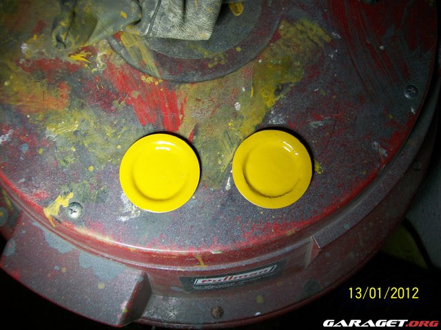

blästra o rostskydda även karosseripluggarna smile elr hur de nu stavas tongue
https://www1.garaget.org/gallery/images/183/182654/182654-c5341e4ca556b3422cfb01d0670d9fac.jpg

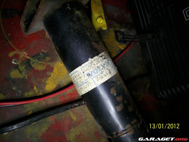

Tar de verkligen emot krockdämparna och pulverlackar? Tänk på att de är gasfyllda och antagligen inte gillar ugnsbakningen
326 Inlägg
13 januari 2013
#708
Visst fan ja, tänkte fel där. Kom bara ihåg att om bilen tar eld så kan de explodera då de är helt tillslutna och ska fungera som stötdämpare vid en krock.
Borde kanske inte vara någon fara att pulverlacka
6 740 Inlägg
13 januari 2013
#709
tusen tack för du skrev detta!!!! big_smile jag forskade vidare angående detta och ja dom är både gas o oljefyllda så jag gick över te grannen som skulle lacka dom o hämtade hem dom igen ifall något skulle hända. så jag tar o blästrar dom själv o sen målar de med svart hammarlack smile elr kanske blå hamarlack för jag har en burk med de här hemma och den är jävligt bra. den används på en industri som pappa jobbar på och de har målat en maskin med den som stått ute i 5år sen dess och inte en rostfläck än tongue

Aha jag hade inte så dåligt minne ändå smile Någonstans på de finns det en försvagning i godset som ska brista och släppa ut trycket vid brand för att förhindra explosion så där ska du kanske vara försiktigt med blästern.
Finns ett avsnitt med mythbusters där de försöker skjuta iväg en 740 kofångare och där får man se vart. Tror det var på sidan någonstans.
6 740 Inlägg
14 januari 2013
#711
oofaaan de visste jag inte heller tongue bra att du har koll på mej tack! big_smile jag ska höra med min lärare för de e i skolan ja ska blästra de isåfall. i värsta fall så får ja helt enkelt bara matta ner de o sen måla dom med hammarlack. men ska iaf vara riktigt försiktig med blästern! wink

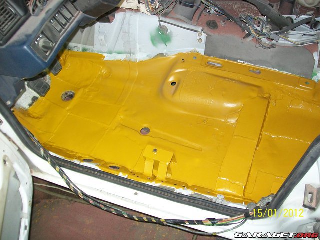

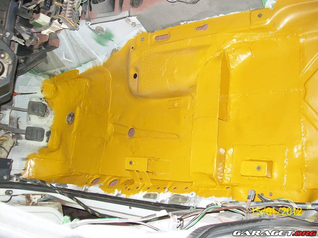

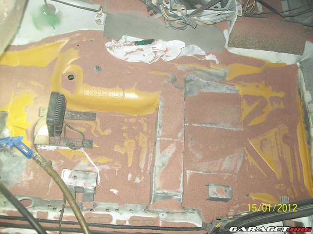

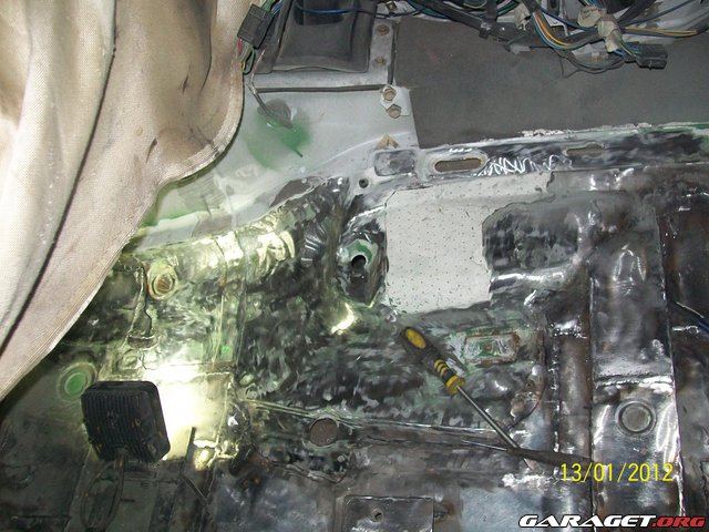

idag har jag rostskyddat insidan av golvet vänser sida smile låter bilderna tala för sej själva idag tongue
blästra först iaf! wink
https://www1.garaget.org/gallery/images/183/182654/182654-1239172b4365034622ad2cf3f6c39685.jpg
https://www1.garaget.org/gallery/images/183/182654/182654-1013aafef4c3411b83ec7418ddd0d17c.jpg
https://www1.garaget.org/gallery/images/183/182654/182654-43b8b24ea250a33171e8ba56571daa74.jpg
sen ska allt målas vit med vit biltema 2k lack tongue hitta även ett till hål framför gaspedalen typ ut i motorumet så lite till o svetsa. tror att de e samma på andra sidan ska ta o kolla det nån dag tongue
