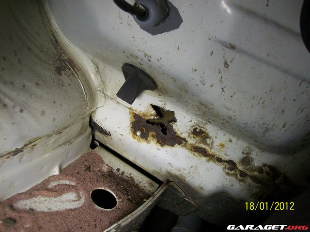

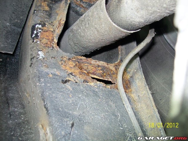

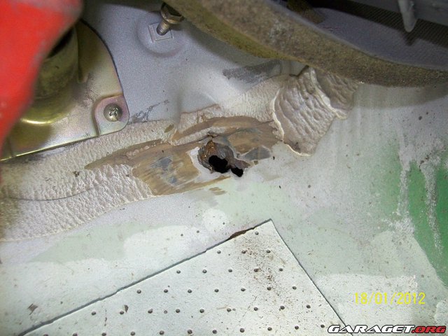

änu en rost-update tongue
hittade hål ut till motorrummet
https://www1.garaget.org/gallery/images/183/182654/182654-7d26249601cbf0ae04d0af1283bd40a3.jpg

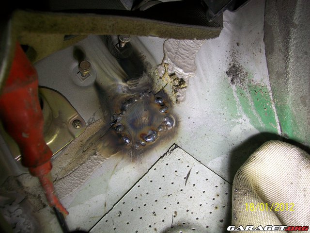

svetsat o klart smile

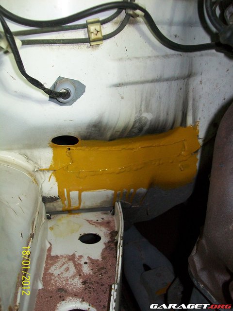

punkta fast skitet räcker där
https://www1.garaget.org/gallery/images/183/182654/182654-cb06e5d29b7f5c390f268d1e10b4f164.jpg

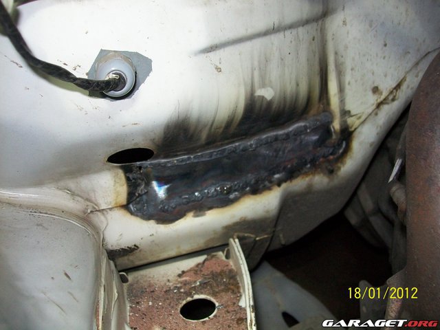

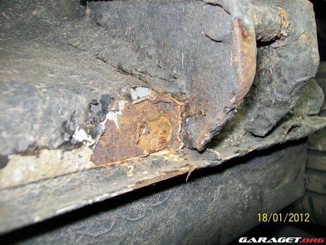

hål på samma ställe på andra sidan....
https://www1.garaget.org/gallery/images/183/182654/182654-a367cdbac32955fc77a1cc07fbca4d17.jpg

hål på ca 1x1mm (jätte litet hål helt enkelt wink ) de får va tills de växt till sej lite. blästrar bara av där o blåser på med ny underredsmassa
https://www1.garaget.org/gallery/images/183/182654/182654-0cce18a82bfba90ea25a52eb8e19b843.jpg

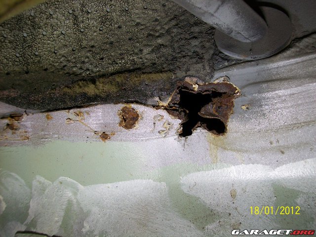

hål vid stötdämpare...Precis som de var på andra sidan
https://www1.garaget.org/gallery/images/183/182654/182654-ed5800fcb481cc94f44ce3e4013f8a1f.jpg

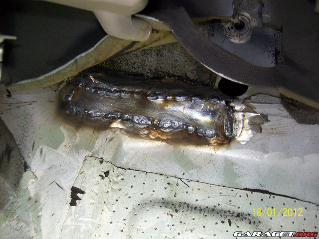

svetsa igen de andra hålet ut i motorrummet tongue
https://www1.garaget.org/gallery/images/183/182654/182654-22758d0a777c43e2ab7a73cd2803a3f3.jpg
så blev de. ska glasfiberspacklas här nån gång te sommaren wink
https://www1.garaget.org/gallery/images/183/182654/182654-6995aa76994db5bdf0735f03c68abc0b.jpg
