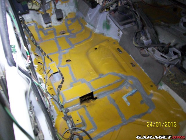

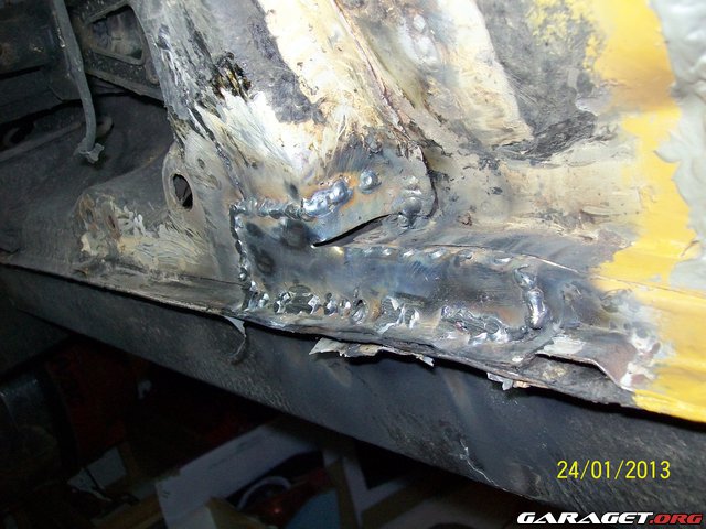

svetsat hål tongue inte den snyggaste lagningen direkt men de håller fint wink
https://www1.garaget.org/gallery/images/183/182654/182654-f85ee6a4aa1a4028e9d6e75520f72a8e.jpg

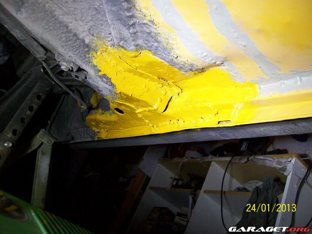

blästra ytrost o även lagningen. känns bäst så o på med rostskydd! smile
https://www1.garaget.org/gallery/images/183/182654/182654-15b8fc8f6c51d7bbd277344cb037256e.jpg
golvet vänster kittat. om ni undrar vad det svarta klabbet i tvärbalken är så e de bara hålrumsmassa för o skydda där inne, ska även spruta in massa underredsmassa när hålrumsmassan torkat till lite wink
https://www1.garaget.org/gallery/images/183/182654/182654-3756a06d25705c75debf0396fe3c6195.jpg

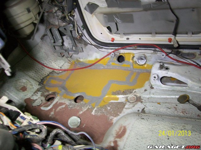

höger sida tongue
https://www1.garaget.org/gallery/images/183/182654/182654-5e3ca8d45271c7853a19f8d865470029.jpg
nu ska ja bara skölja/blåsa ur all skit ur balkarna sen hålrumsbehandla o sen lägga nya asfaltsmattor elr va de nu heter på golven bägge sidor sen måla de vit o blåsa/damsuga bort all sand o skit inne i bilen sen kan inredningen börja monteras igen. måste dock svetsa lite i dörra vb först om klä taket tongue

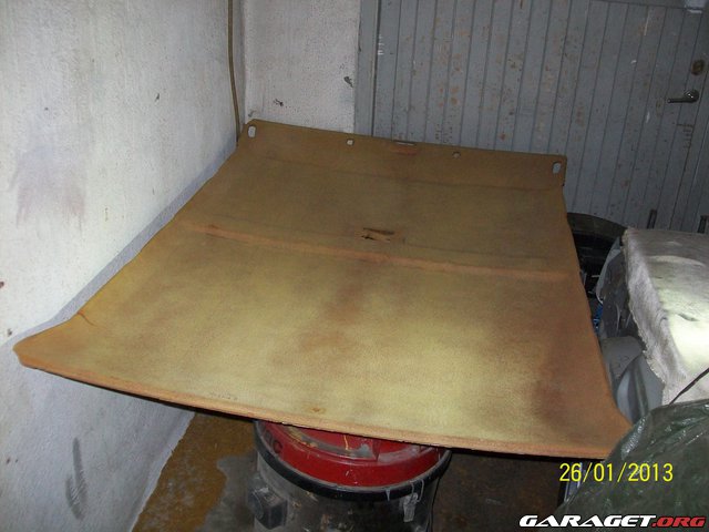

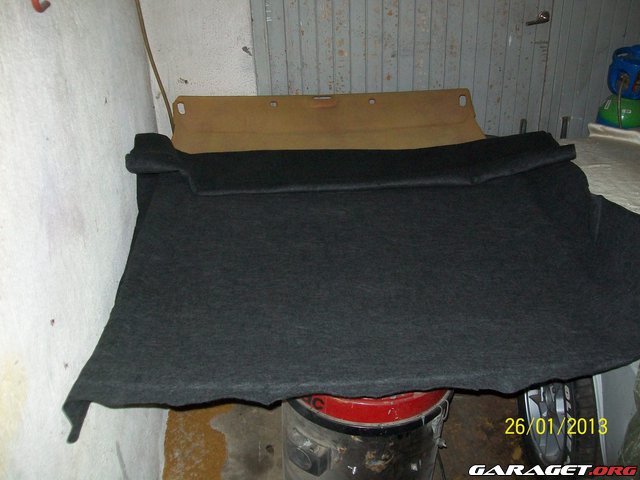

Och idag har jag klätt om taket big_smile blev jävligt bra tycker jag för att vara första gången tongue

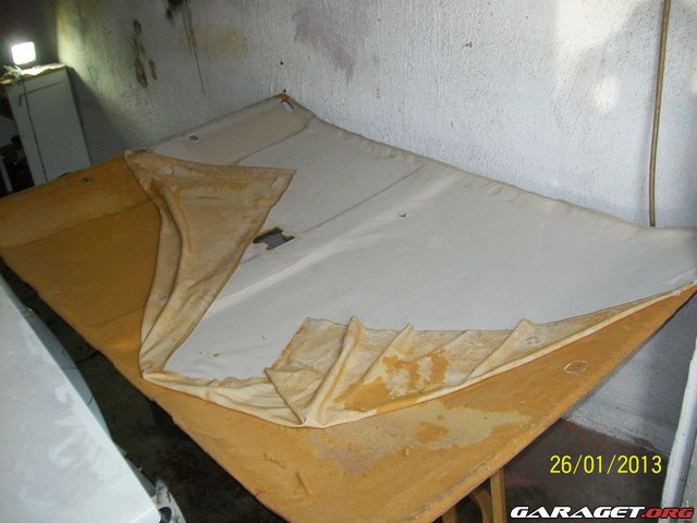

så såg de ut när jag börja tongue som nytt! eller kanske inte...
https://www1.garaget.org/gallery/images/183/182654/182654-10b71d56f0c7b1e7b1b7afb3569637df.jpg

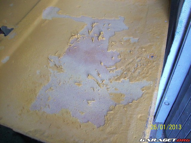

rev bort de gamla tyget o sen skrapa jag bort all "skumgummi" liknande. tog på ett par plasthandskar o skrapade bort det med fingrarna de funkade fin fint wink
https://www1.garaget.org/gallery/images/183/182654/182654-77f32943c923ac6fdb06979dc9c7a371.jpg
färdigskrapat smile

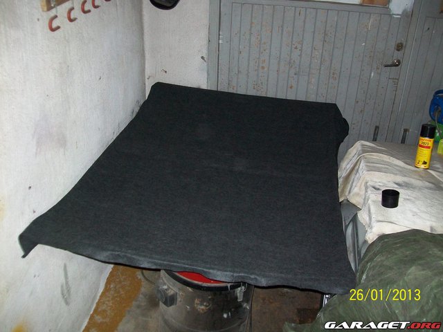

börjat limma lite tongue
https://www1.garaget.org/gallery/images/183/182654/182654-0b6385b9e85db7afb91d42d16896fe11.jpg
klart!! big_smile ska låta det torka riktigt ordentligt nu o sen klippa bort de överblivna o skära upp hålen till taklampan o solskydden med mera smile bild kommer på det sen
https://www1.garaget.org/gallery/images/183/182654/182654-0c28423955c8e83f60942a0a2a7680df.jpg

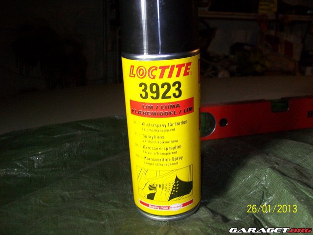

ifall nån annan blir sugen på att klä om sitt hängande tak så kan jag rekomendera detta lim! funkar förjävla bra måste ja säga! tongue gick åt ungefär 1 o en ½ burk cool finns på mekonomen 270kr burken
https://www1.garaget.org/gallery/images/183/182654/182654-3db4a3f43d4e212acd6a79455bcb0174.jpg
