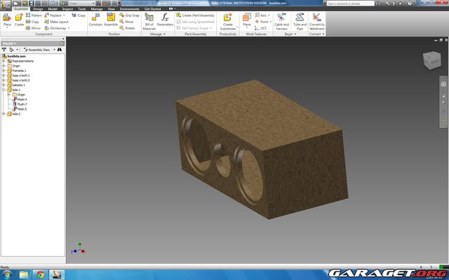

Tjenare! har varit iväg och pratat med ljudbutiken i bollnäs och Fredrik nymans. (Nymans) här på garaget. och de säger att jag bör bygga ny låda och byta till större portar. så har börjat skissa upp en ny låda.
här är specifikationerna på lådan: 79.49 liter, lägnd 800mm, bredd 345mm och höjd 320mm (ytter mått). och en 6" aero port.
och en CAD ritning jag gjort:
https://www1.garaget.org/gallery/images/176/175911/175911-19919bda3b2c9afc9da5a735580228b9.jpg
fast kommer minska ner volymen till ca 70 liter eftersom proffsen tyckte det. så bara att lyssna och lära sig smile

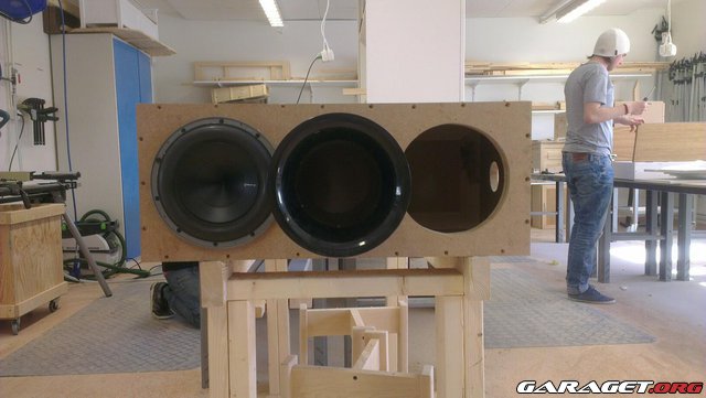

Nu ska vi se, har gjort en del de senaste dagarna, har byggt en baslåda åt en polare som skall kopplas in imorgon så kommer bild på det då och kolla gjärna in hans profil : http://www.garaget.org/Mittjazz

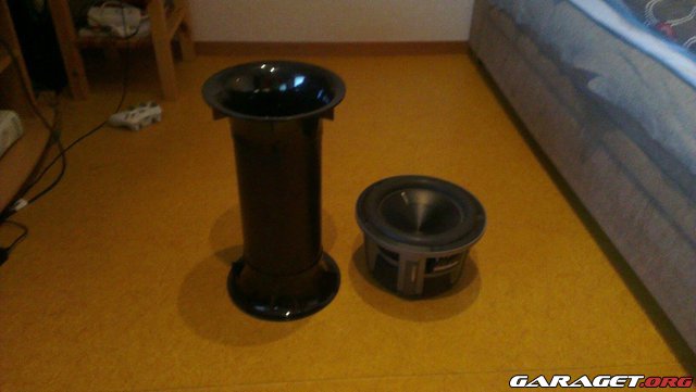

Sedan så idag var jag iväg och köpte en 6" aero port så såhär ser den ut :
https://www1.garaget.org/gallery/images/176/175911/175911-8ea12583aa8a09825d841a2420e6230b.jpg
https://www1.garaget.org/gallery/images/176/175911/175911-f07cf803f571561156f0549be0a865f9.jpg
Sedan så har det blivit dåligt med fotande under själva byggnationen av lådorna men knäppte denna idag, min låda. lackad på insidan:
https://www1.garaget.org/gallery/images/176/175911/175911-1884f804b5821980d7036b5e72dbd87c.jpg
det är 19mm MDF och 38mm MDF i fronten. så skall göra klart den imorgon förhoppningsvigs.

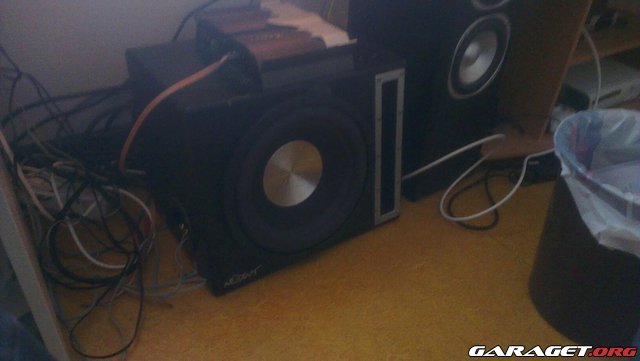

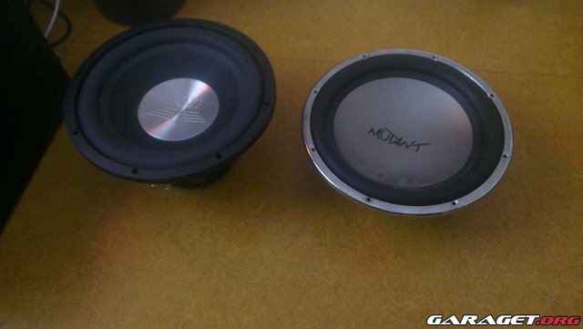

Sedan har jag också köpt en MDS FR12W av en kompis så jag bytte ut basen jag har på rummet :
https://www1.garaget.org/gallery/images/176/175911/175911-f7545bd97105b25d2c32f352179db9f2.jpg
https://www1.garaget.org/gallery/images/176/175911/175911-bf642190c31fb6037702e2d2a00f8d47.jpg
Kommer ny låda i 16mm MDF till denna bas med så, men får ta och bygga den lite senare när jag får tid.
Kommentera gjärna! behöver feedback på sakerna jag gör osv.

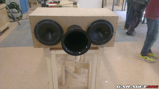

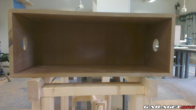

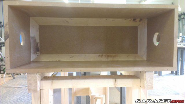

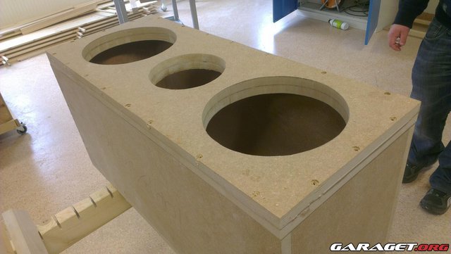

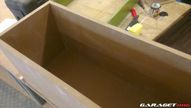

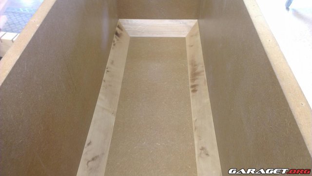

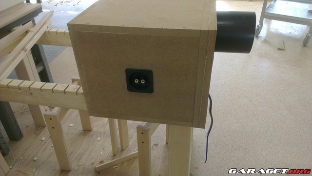

Tja ja nu är min SPL låda klar iaf. så nu äre bara att provmäta osv kvar i golfen som dem kommer spela i, i sommar.
Så dagen började med att skruva bort fronten igen eftersom jag måste i med aero porten, och gjorde hål för kabel ansluitningen, och även 3-kants list i bakredelen av lådan så:
https://www1.garaget.org/gallery/images/176/175911/175911-6d78ea1dada6cb42a52fada58c4394e8.jpg
https://www1.garaget.org/gallery/images/176/175911/175911-7165a01b93f9e4da9ef69b1b8b0bf0f5.jpg
https://www1.garaget.org/gallery/images/176/175911/175911-600b95660325535d273a8a4f55d18104.jpg
https://www1.garaget.org/gallery/images/176/175911/175911-f9d0773068f86e37eedcd58cc6ab34f2.jpg
Allting i lådan är målat med klarlack och putsat för väldigt len yta.

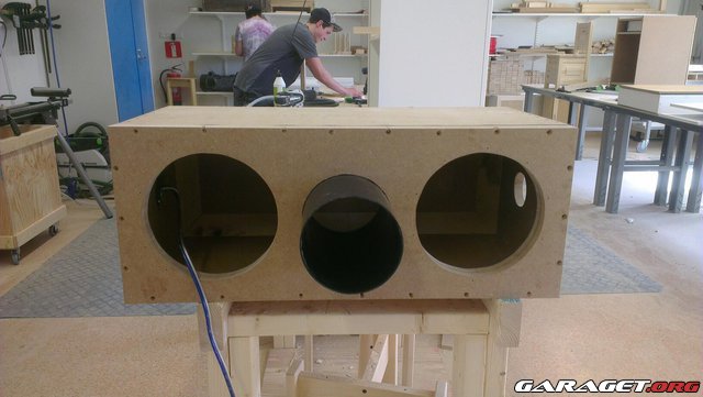

Nu är allt det gjort så då är det bara att montera på fronten,kabelanslutningen, areo porten och basarna osv:
https://www1.garaget.org/gallery/images/176/175911/175911-4b78a005d1b1e3a32286ae0b7308e83e.jpg
https://www1.garaget.org/gallery/images/176/175911/175911-01c07b03c058dd40cccb512437c447a8.jpg
https://www1.garaget.org/gallery/images/176/175911/175911-27986240d997b6dbc274c8b736277072.jpg
Ser ganska brutalt ut smile
https://www1.garaget.org/gallery/images/176/175911/175911-2e94243bd4e5965d67727cb184d38d51.jpg

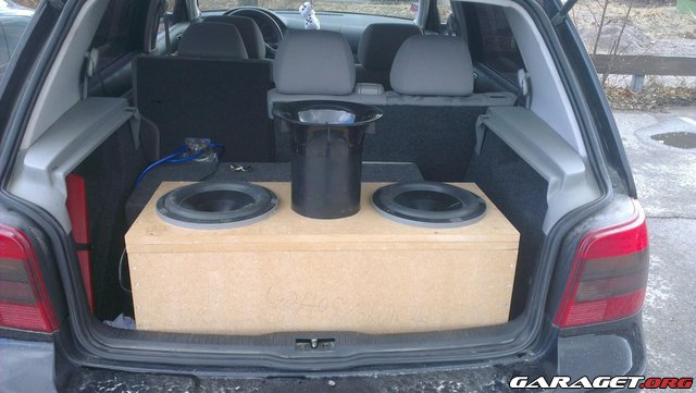

Sedan denna i bilen:
https://www1.garaget.org/gallery/images/176/175911/175911-01f140bc4c1890152c58adb25e1540c6.jpg
Vad tycker ni? Kommentera är ni snäll smile

Snyggt byggd låda. Men gillar inte när tratten e så långt ute.
Litet projekt på min 855 T5-R. The Dark side
Projektet på min 945 16v Turbo. White Trash
Sida om Vinterlek med bilar. Vinterbilar
Ivarsson racing
152 Inlägg
26 april 2013
Näe men som sagt, detta är en SPL låda så går inte efter utseénde på denna låda. nu ska det bara spela högt och har ej längdkapa röret än så får se hur långt röret blir innan det är klart bara att börjar fin sjustera så fort jag kan provmäta smile
