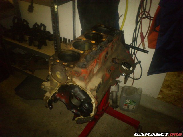

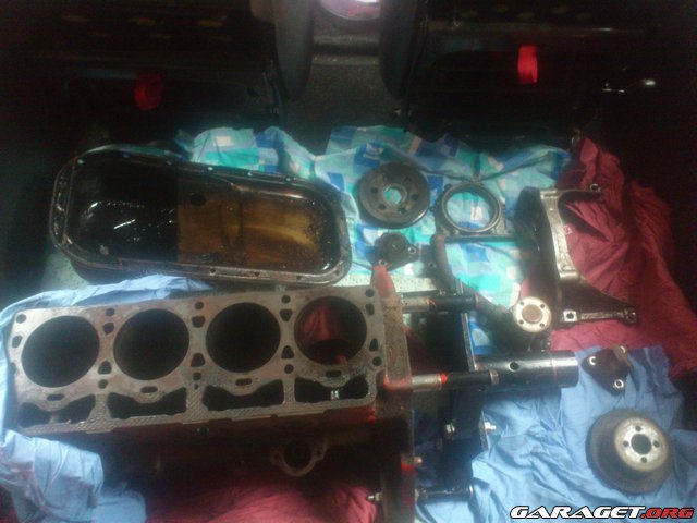

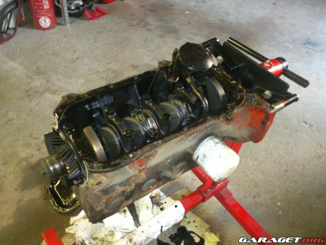

hej hej , ja fick en b20 av en kompis som ja ska renovera o trimma och kanske lägga i volvon smile
men här är lite bilder på början av rivningen smile
https://www1.garaget.org/gallery/images/176/175876/175876-b152367d62781c4eccf21704993c145e.jpg
här är han , har bara lossat sumpen o kåpan fram (fick han utan topp) smile

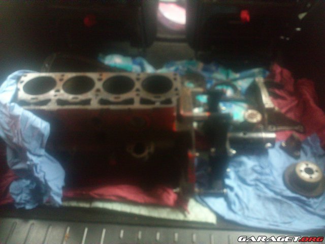

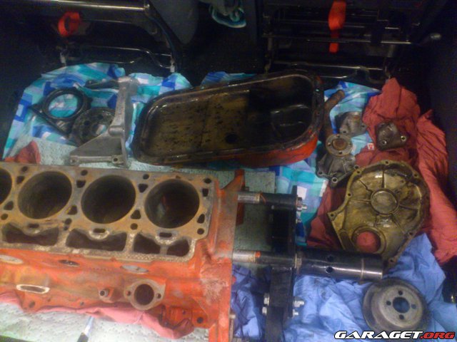

nu är allt bortplockat ska bara tvätta han och hona sen måla smile

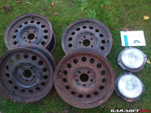

https://www1.garaget.org/gallery/images/176/175876/175876-2d09d23513f4fc53ca9dcda68814f03d.jpg
Idag var ja i karlshamn och köpte 4 940 plåtisar som ja hade tänkt centrumvända/bredda för 200 kr
Och så fick ja tag i två h4 lykter från en 140 -74 och en instruktionsbok som ja har letat efter för 200 kr
så allt gick på 400kr vilket är rätt billigt tycker ja big_smile big_smile

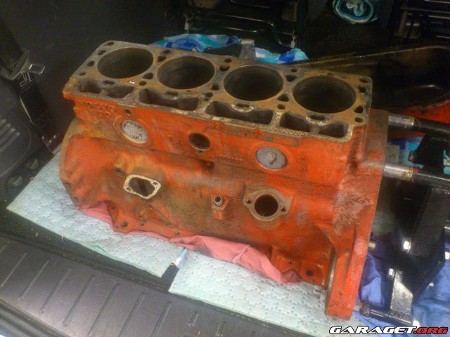

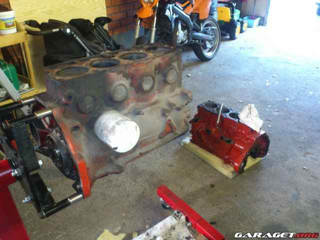

nu har ja tvättat b20n, men ja glömde ta många före/efter bilder som vanligt hmm men några blev de smile
https://www1.garaget.org/gallery/images/176/175876/175876-0fb747d7d7beafaac0a6c00febfc325c.jpg
påväg till tvätt smile
https://www1.garaget.org/gallery/images/176/175876/175876-d068baeb2a861833ae50d7f8335b643c.jpg
https://www1.garaget.org/gallery/images/176/175876/175876-632887536ee7cc299a613780eb4915dd.jpg
hemma från tvätt, skillnad blev de ju big_smile
https://www1.garaget.org/gallery/images/176/175876/175876-a1d3f22e97eb876054eb8202a35be718.jpg
nu ska de bara målas o honas smile

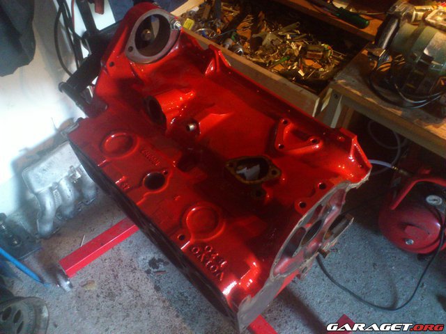

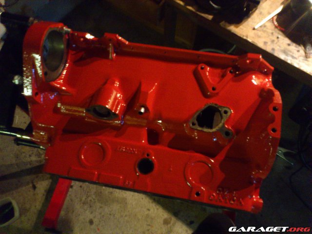

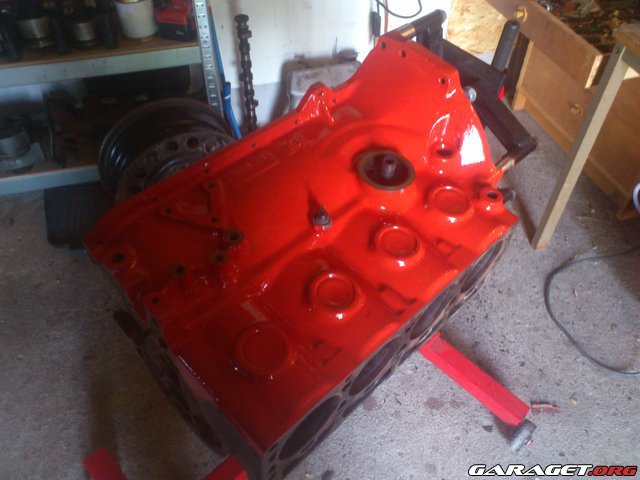

nu blir det en liten update , för nu har ja målat motor smile
https://www1.garaget.org/gallery/images/176/175876/175876-00be3be8a0018c84297fa905ea69e2e6.jpg
motorfärgen big_smile
https://www1.garaget.org/gallery/images/176/175876/175876-3e1df48b3386344bb008c83514b97fd7.jpg
ett lager på ena sidan smile
https://www1.garaget.org/gallery/images/176/175876/175876-449bd3cbc85cebca961cb7c9b81c2e23.jpg
o ett lager på andra sidan me smile
tycker de blev sketbra med den färgen smile
ska lägga på ett/två lager till på varje sida och måla sumpen imon så borde de bli bra:)

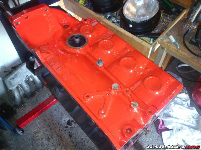

oså lite på de som hänt idag smile
https://www1.garaget.org/gallery/images/176/175876/175876-167937bd4cb75947c94505d322dbd8bb.jpg
andra lagret lagt på denna sidan ska ta andra sidan imon big_smile

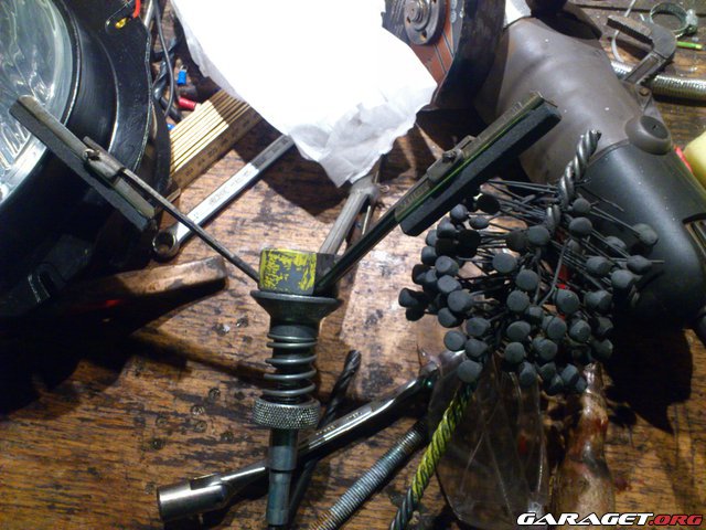

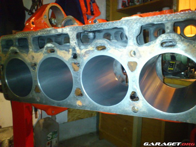

fick låna två honare från skolan så nu ska honas smile
https://www1.garaget.org/gallery/images/176/175876/175876-5d9315d67112ef07c294ce1fc2ce6d00.jpg

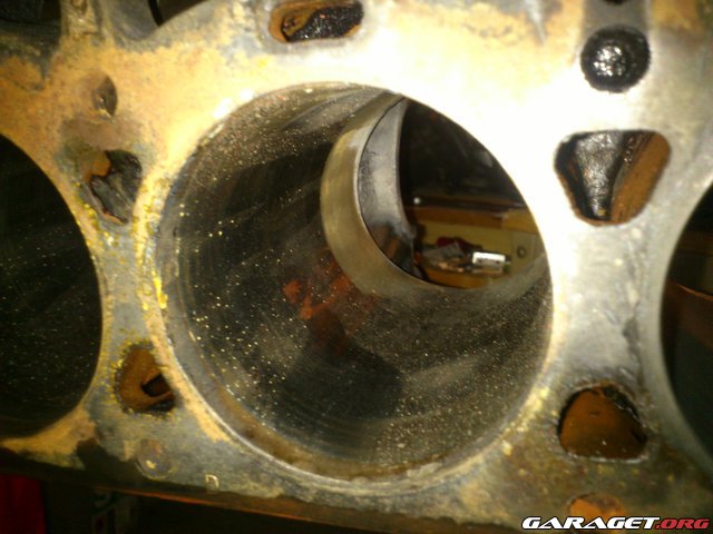

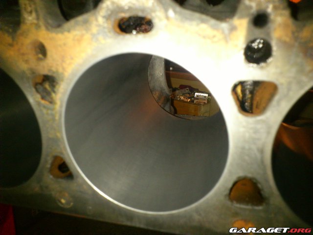

cylinder 3 : Före honing smile
https://www1.garaget.org/gallery/images/176/175876/175876-f5cef9613a46dfeb17a3c6c5d6f290c4.jpg
cylinder 3 : Efter honing big_smile
https://www1.garaget.org/gallery/images/176/175876/175876-726edf9edcaf66f582660adf6410bc1e.jpg
såja nu är alla 4 honade o nu finns de inga vändkanter alls i nån av dem big_smile

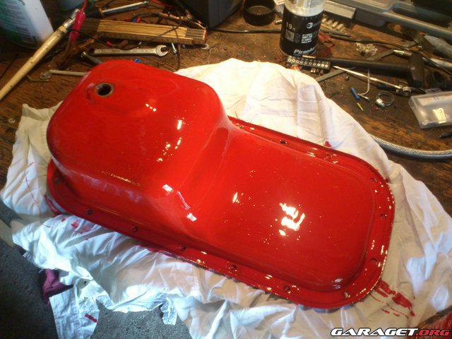

andra lagret färg på denna sida smile
https://www1.garaget.org/gallery/images/176/175876/175876-e5761f1e481cfcc83d97678cbfa9e3d7.jpg
målat sumpen me smile

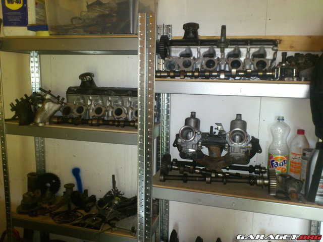

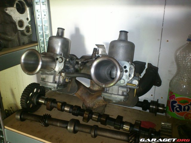

undra om ja ska ha dessa förgasarna på eller om ja ska köpa webrar ? smile

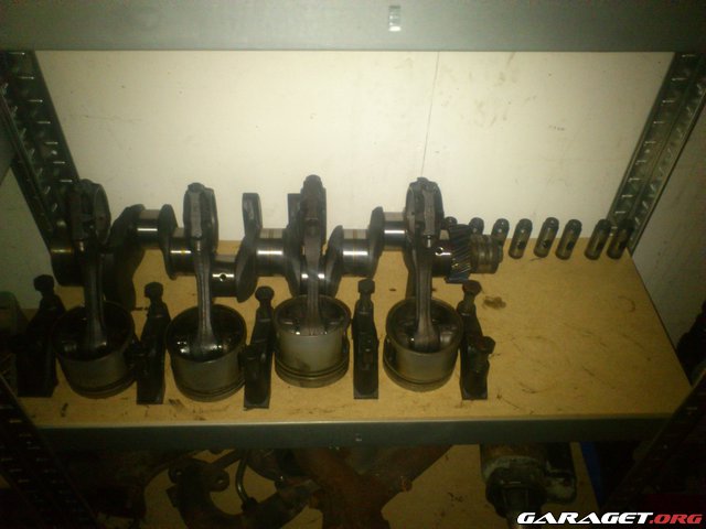

https://www1.garaget.org/gallery/images/176/175876/175876-5af67b433906762bfe0a336644a8cd4b.jpg

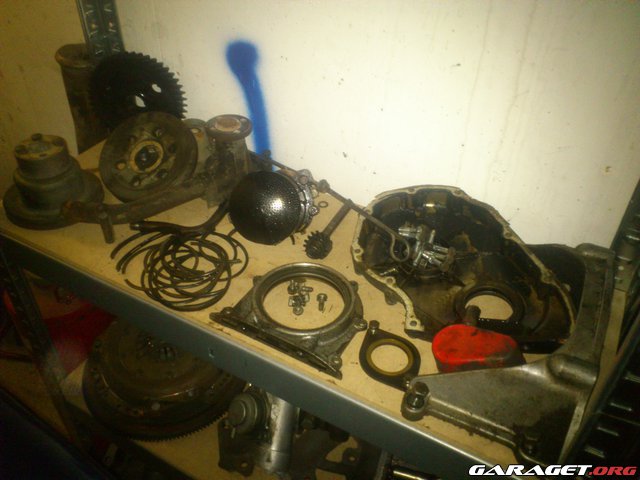

min lilla hylla med grejer, det är ju mest saker till b20n men ja har även 2 st 530 toppar , en med spridarhål och en utan och så har ja en turbo med grenrör längre ner men syns inte här smile

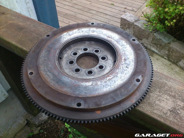

kom på att ja hade ett lättat svänghjul på 7 kg liggandes och att det var en 8 bultad vev i b20n så ja provmonterade detta svänghjulet o de passade rakt på big_smile

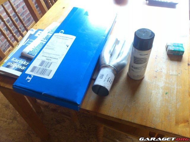

2 oktober 2012
var o hämtade mitt paket som kom idag big_smile och så handlade ja lite på biltema när ja ändå var ute smile
https://www1.garaget.org/gallery/images/176/175876/175876-14b488bb9e0a44d164d205a87275a385.jpg
handlade färgen o avgasröret på biltema:)
https://www1.garaget.org/gallery/images/176/175876/175876-e7e26d01dc38dc55455297c02476fd0f.jpg

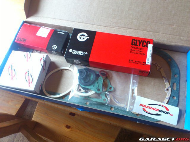

o detta godiset var i paketet big_smile lager o kolvringar o pacningar till motorn big_smile
